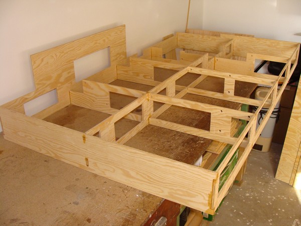

Příspěvekod hopeter » čtv 29 říj, 2015 7:31 pm
Lepím... 1.etapa. :wink:

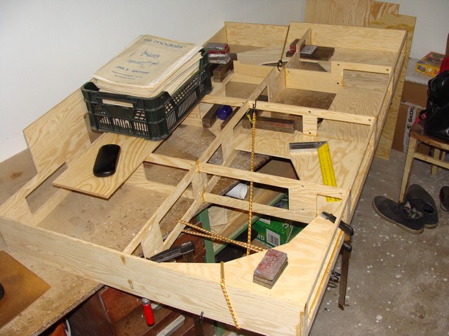

Příspěvekod hopeter » sob 31 říj, 2015 8:50 am
Lepím... etapa 2 - další řezání a lepení už budou cesty pod koleje a nějaké to zavětrování. :)

Příspěvekod workous » sob 31 říj, 2015 11:33 am
JJ větry to jsou potvory :D

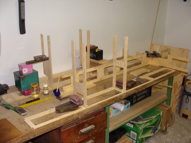

Příspěvekod hopeter » pon 02 lis, 2015 3:44 pm
Lepím 3.etapa
SN a smyčka už má pevnou podlahu a začínám stoupat z podzemí... :wink:

No a v tuto chvíli už tuhne epoxid na posledních dvou dílech z podzemí. Ještě jeden díl od mostu a pak musím začnout pokládat korek a lepit koleje do SN , protože pod vrchní deskou by to šlo blbě... :wink:

Detektivky necháváme český televizi.To co se teď děje u tebe je zajímavější a napínavější.Jsem totiž zvědav jak si poradíš po slepení s kontrolou pravoúhlostí celkového rámu :mrgreen: .
Re: Koncové TT 1600x900 se smyčkou
Příspěvekod hopeter » pon 02 lis, 2015 6:18 pm
Lehká nepřesnost oku lahodí .... :D Zatím aniž bych se vytahoval tak jsou úhly pravé. :wink:
Větší starost mě dělá tuhost rámu. Horní deska to ztuží určitě hodně ale přece jen ještě přidám dolů několik diagonál.Jak správně poznamenal kolega Workous "větry jsou potvory" Kolejiště bude přenosné tak se nemůže vlnit jako had. Na minulém kolejišti to bylo v pohodě ale z něj už mám jen vzpomínkyhttp://hopeter.rajce.idnes.cz/kolejiste_sudety/ jelikož odcestovalo kdesi k Ostravě...
