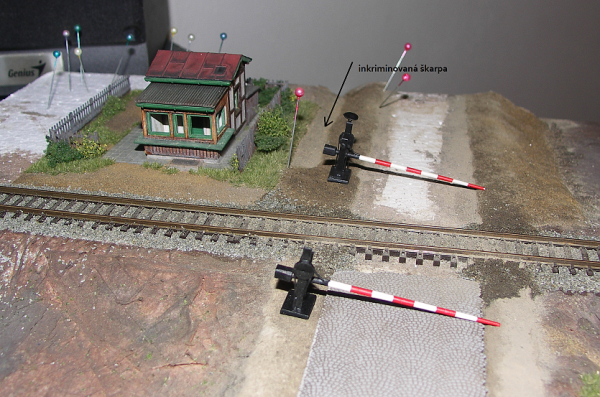

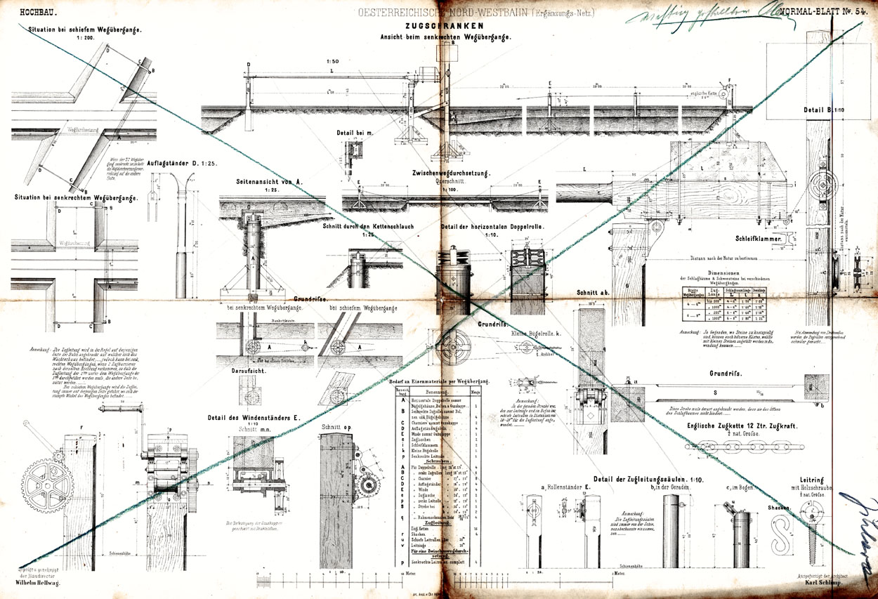

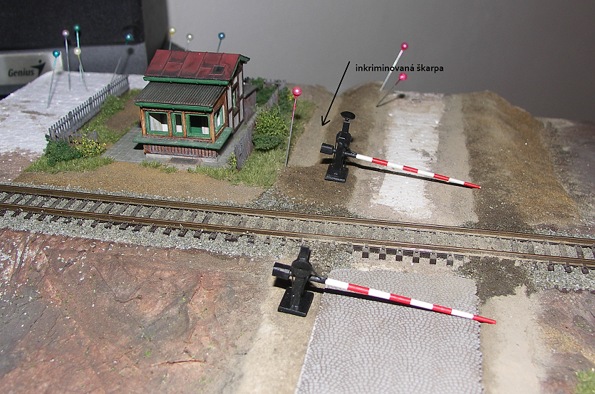

Dobrý večer, na dotaz jak to bylo s barvami šraněk ČSD ve druhé epoše, mně Vladimír_B navedl na tuto diskuzi (za což mu dodatečně děkuji) ale ještě se raději na cosi nejspíš důležitého doptám. Vzdálenost šraněk od kolejí ? Na plánku rakouské severo-západní dráhy (zatím jediné co jsem sehnal a ke všemu nečitelné míry) je vzdálenost cca. na délku břevna.

Měl bych tuto vzdálenost dodržet nebo je možná výjímka ? V mém případě se jedná o vzdálenost od kolejnice cca. 3cm (3.60 m), já hlupec jsem začátek škarpy moc posunul k přejezdu a už se mi moc nechce to předělávat
. Děkuji za upřesnění.

Môže byť tak, ako to máš. Inak vzdialenosti sa berú od stredu koľajnicového poľa, musí byť prejazdný profil a nejaká bezpečnostná vzdialenosť, obvykle 1,2 m. Ale dosť záleží na konkrétnej situácii. Predpokladám, že to robíš v TT.

JanoH0e píše:Môže byť tak, ako to máš. Inak vzdialenosti sa berú od stredu koľajnicového poľa, musí byť prejazdný profil a nejaká bezpečnostná vzdialenosť, obvykle 1,2 m. Ale dosť záleží na konkrétnej situácii. Predpokladám, že to robíš v TT.
Díky, ano je to TT. Fiktivní lázeňské lokálkové nádraží. Někde na pomezí ČSR a D . Tím ospravedlním hlavně některé budovy a přítomnost DRG vozů a lokomotiv. No a tak alespoň něco málo aby bylo echt český.

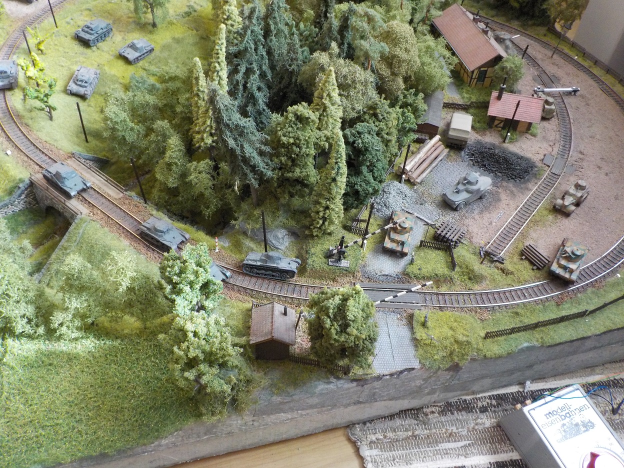

Tak jsem po roce přidal telegrafní sloupy - od Miniaturu. Trošku vylepšily dojem. Bohužel se mi při zkušební jízdě (první zajíždění) podělala nová 422.0 od Brawy.

Příspěvekod Střelec » ned 09 říj, 2016 1:21 pm
Občas slouží i k jiným věcem, jako dneska. Variace na Drnkovy Žáby v mlíku.
