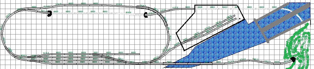

Nevím jestli to chápu dobře, ale trať která vede od nádraží do tunelu pod zdymadlo vyjede z tunelu před mostem? Tam, ale přeci z podzdymadla nestihne nastoupat na most. Proto jsem myslel, že trať zůstane na úrovni spodní hladiny a přístavní koleje musí být nad hladinou stejně tak lokálka, která bude ze stanice pozvolna stoupat na most. Bohužel neumím ještě pracovat s vrstvy, tak se mi to blbě vysvětluje. Tady je poslední úprava, nádraží je samozřejmě možné rozšířit. Jinak délka je myslím dostačující. Ale děkuji za snahu, cením si toho.
Je to blbost?

Omlouvám se, ale vždy než stihnu zareagovat, jsou tam další příspěvky. Kulisa mě napadla, jako první, ale nevím zda bych jí zvládl reálně udělat, když by vlastně prodlužovala zdymadlo. A toho se prostě vzdát nechci :D

Vít Doležal píše:Tak jsem se pokusil u toho trochu vycházet, ale byl problém to tam nacpat. Umístění vodní hladiny na šikmo umožnilo delší vzdálenost na podjetí zdymadla. Za mostem přes řeku by trať začala pozvolna klesat. Já bych to podjetí nebral, jako reálnou věc, prostě v jedné části vede trať do tunelu pod kopec a v jiné části zase vyjíždí. V žádném modelovém kolejišti se přeci trať nechová, jako v reálu. Ukaž mi tady jediný kolejiště, kde to tak je? Nemyslím moduly. Jinak počítám se skrytým nádražím mezi tunely.
Jak jsem již napsal,co si postavíš je tvoje věc,ale je rozdíl mít na kolejišti k vůli nedostatku místa malé oblouky,krátkou trať mezi stanicemi nebo trať,která krátce po opuštění stanice mizí v tunelu pod řekou,místo aby řeku překonala po mostě.Z logiky věci bych tedy očekával,že řeka,zdymadla a přístav budou v nejnižším bodě kolejiště a trať bude stoupat vzhůru a ne naopak.Pokud bych už se tedy z nějakého důvodu vytvoření potřeboval dostat při stavbě pod vodní plochu,tak co nejdále od ní,aby to nebylo tak do očí bijící.V tvém případě,pokud chceš mít vodní plochu vpravo,tak trať by měla do podzemí zmizet co nejdále vlevo.Jak tady již někdo zmiňoval,spěchej pomalu,já bych třeba vypustil lokálku.Vždyť pokud budeš mít dobře vyřešený přístav a vlečku,dá se krásně znázornit čilý ruch v přístavu a budeš mít práce s obsluhou až nad hlavu.

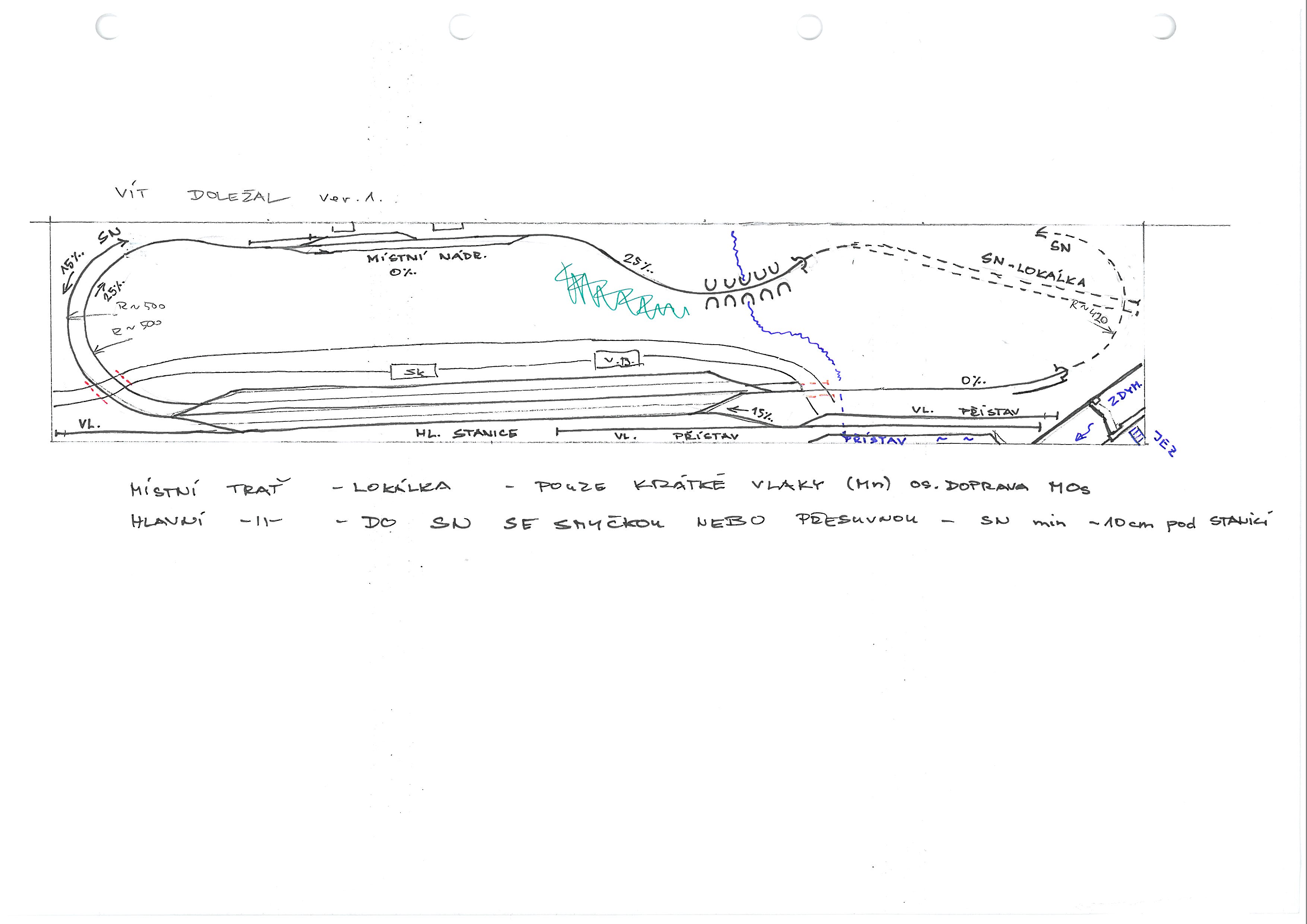

aby Ti lodě propluly pod mostem, potřebují nějakou výšku (8-10cm?). Výšku nábřeží naopak vidím na cca 1-2 cm nad hladinou. Rozdíl výšek musíš někde nastoupat. To poslední návrhy moc neřeší. Při tom umístění řeky na kraj jsem měl na mysli řez řekou a jezem (nebo zdymadlem). Navíc se vyhneš optickému přiblížení zadní hrany kolejiště.
Když si uvědomíš šířku řeky (kanálu), měl bys ji míst pomalu přes celé kolejiště kde by měl být prostor pro otočení lodí (minimálně u přístavu).
Zkusil jsem Ti v rychlosti načrtnout jak by to mohlo vypadat. Odbočná trať končí v kusém SN, kde se předpokládá otočení nebo objetí lokomotivy, případně provoz pomocí dvou lokomotiv(jedna čeká v kusé koleji v SN a připojí se na konec vlaku). Možná by se vešla i smyčka, ale skála nad zdymadlem by asi nevypadala nijak extra. krajinu jsem úmyslně nekreslil.
Hlavní stanice je puze schématická, nabízí se oblíbené řešení Milan F u zhlaví vlevo. Kromě toho bych možná zkusil umístit budovu na dolní straně (okraji kolejiště). Ušetřil bys cenný prostor který okupuje komunikace.
U tratí jsem Ti naznačil základní stoupání (šipka a promile), na výpočty výšek není čas a WT to zvládne.

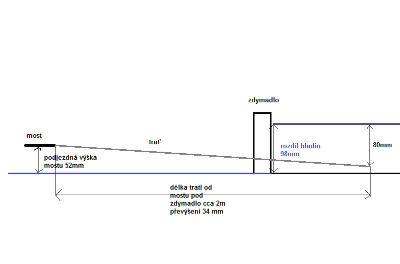

Michale děkuji za další návrh, ale zdymadla v tvém podání by bylo opravdu jen kousíček a to ho tam nemusím vůbec dávat. Ale já ho tam prostě chci. Bohužel zabere i na šířku hodně místa. Pokusil jsem se přepočítat a nakreslit výškové vrstvy. Na plavebním kanále, který je v realitě za zdymadlem je nejnižší most 4,5m nad hladinou ( v H0 52mm). lodě mají proto zásuvné kabiny. Já myslím, že převýšení 34mm na cca 2 metry není tak hrozné ne?

Chceš zdymadlo v původní podobě - tady jsem to načrtl bez lokálky, která tam opravdu být nemusí, a s kulisou, jak radil Milan. S nivelitou je problém v tom, že vlečka je krátká a musí sklesat na zhruba 2cm. Do SN se vjíždí ve skryté části za kulisou. Žampach má teď výšku pouhých 8,7m oproti reálným dvaačtyřiceti, nenapadá mě ale, jak jej zvýšit. Logicky musí být nejníž voda, ta ale s sebou táhne dolů i vlečku, na které už teď je klesání ke 3%. Snížit nádraží nepadá v úvahu, spíš by ho bylo třeba zvýšit, mj. kvůli mostu přes vodu. Ať to beru jakkoliv, bude třeba prodloužit, resp. jinak zaústit vlečku. Obávám se ale, že to bude vypadat blbě, když bude vycházet z druhého zhlaví. Asi spíš nádraží posunout doleva, co to jde.
