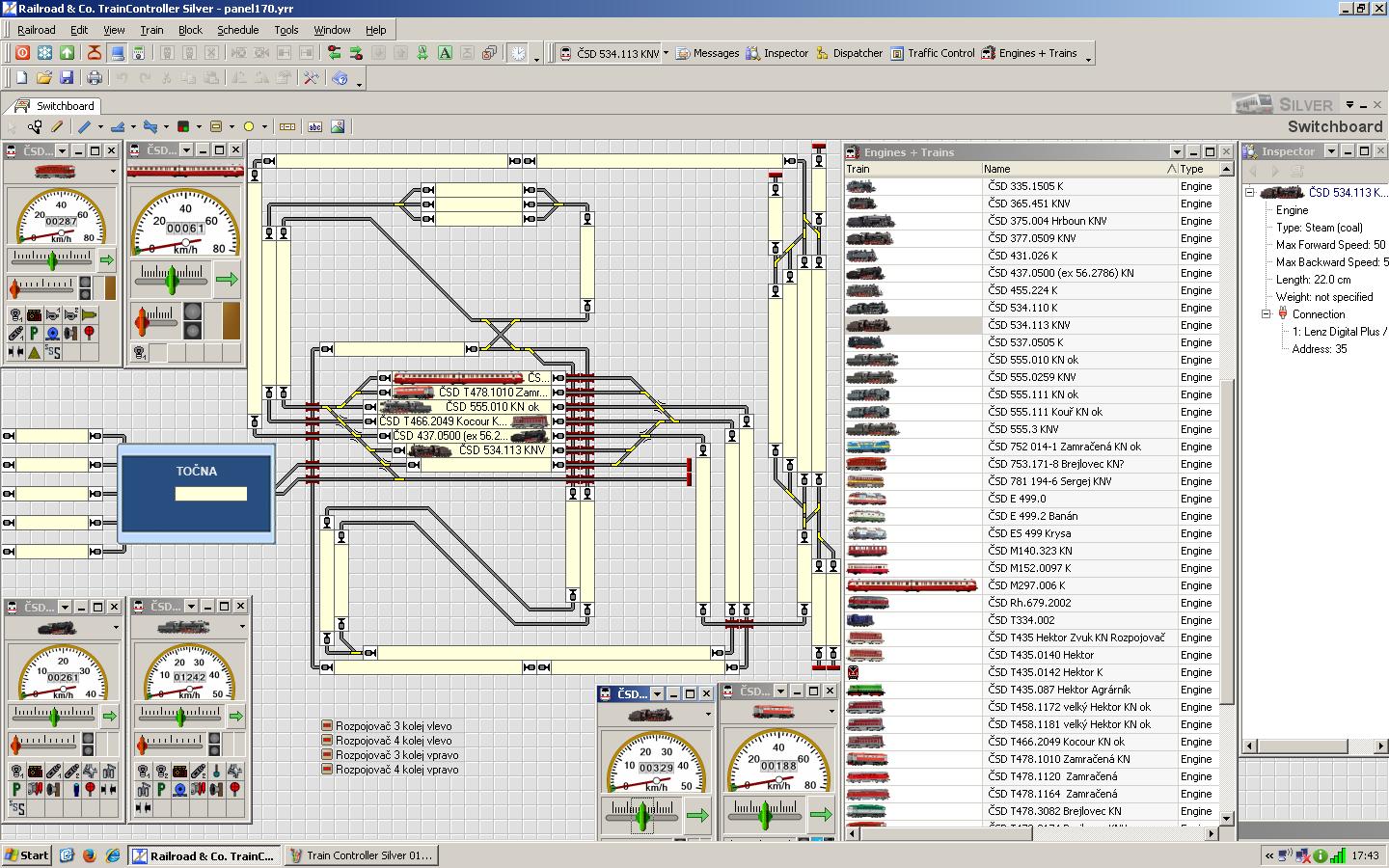

Zdravím Vás, Vaše stránky moc dobře znám. Jeden čas jsem nechodil nikam jinam než k Vám, abych zjistil, jak zacházet s TC. 60 % vědomostí o TC mám od Vás, 30 % od Houmra a 10 % od Shimilanda. Mám Vás za jednoho z největších znalců TC. Moje kolejiště je celé detekováno bloky, bohužel nemám detekované výhybky, ale i tak si myslím, že to je dostačující. Nejideálnější způsob, jak detekovat pohyb celé soupravy, bude udělat u každého vozu odběr proudu (odporový lak na kola, vnitřní osvětlení atd.). Až budu zprovozňovat mechanická návěstidla, rád bych využil Vašich znalostí TC, co se týká závislostí na provozu a nastavení návěstidel. Pokud Vás to tedy nebude obtěžovat. Pro zajímavost přikládám plán mého kolejiště v TC.

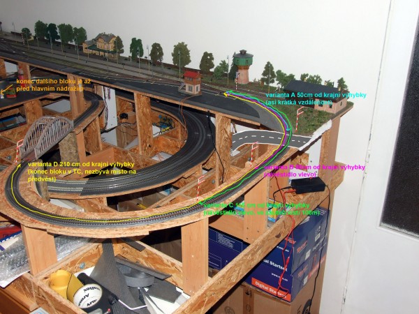

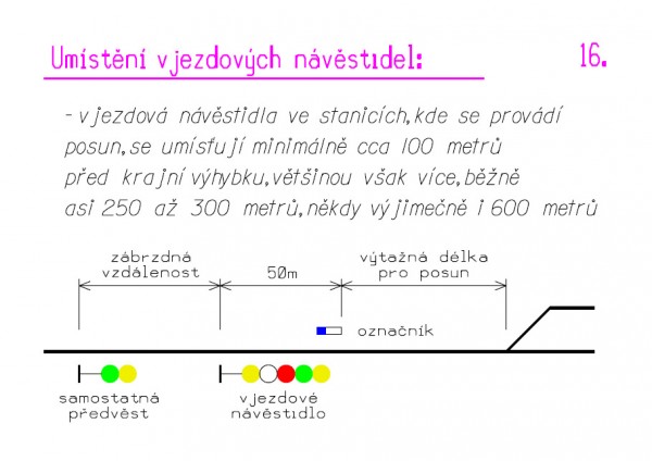

Příspěvekod Gene_Simmons » stř 20 kvě, 2015 9:58 pm

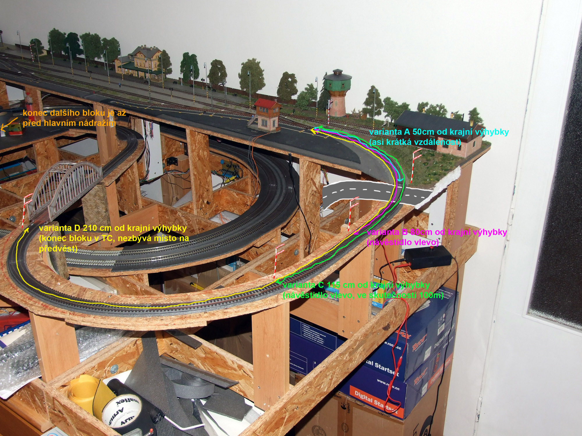

Uvažoval jsem o tom, kam dát vjezdové návěstidlo a abych řekl pravdu, nejsem si jistý umístěním. Koukal jsem po netu, do jaké vzdálenosti se vjezdová návěstidla cca umisťují a našel jsem toto:
Na základě toho mě napadly čtyři varianty.
Varianta A 50 cm od krajní výhybky: návěstidlo mi přijde moc blízko krajní výhybky, označník se dává cca na polovinu vzdálenosti, což je 25 cm. Návěstidlo je před plánovanou silnicí, kterou jsem naznačil na fotce.
Varianta B 80 cm od krajní výhybky: návěstidlo by muselo být na levé straně, protože v tomto místě hned vedle koleje končí kolejiště a na návěstidlo místo nezbývá. Tato varianta se mi asi nejvíce zamlouvá, protože by se mi teoreticky mohla vejít trošku kratší souprava do bloku, aniž by přečuhovala.
Varianta C 115 cm od krajní výhybky: návěstidlo by muselo být opět vlevo, 115 cm je ve skutečnosti 100 m, což by měla být minimální vzdálenost vjezdového návěstidla od krajní výhybky.
Varianta D 210 cm od krajní výhybky: celý blok je dlouhý 210 cm, takže návěstidlo by bylo mezi dvěma bloky, takže by se souprava vešla do bloku, který začíná těsně za hlavním nádražím a končí za mostem. Předvěst by musela být hned za výjezdem z hlavního nádraží, což mi přijde divné. Mohlo by vůbec něco takového být?
Na obrázku jsou vyznačeny všechny varianty.

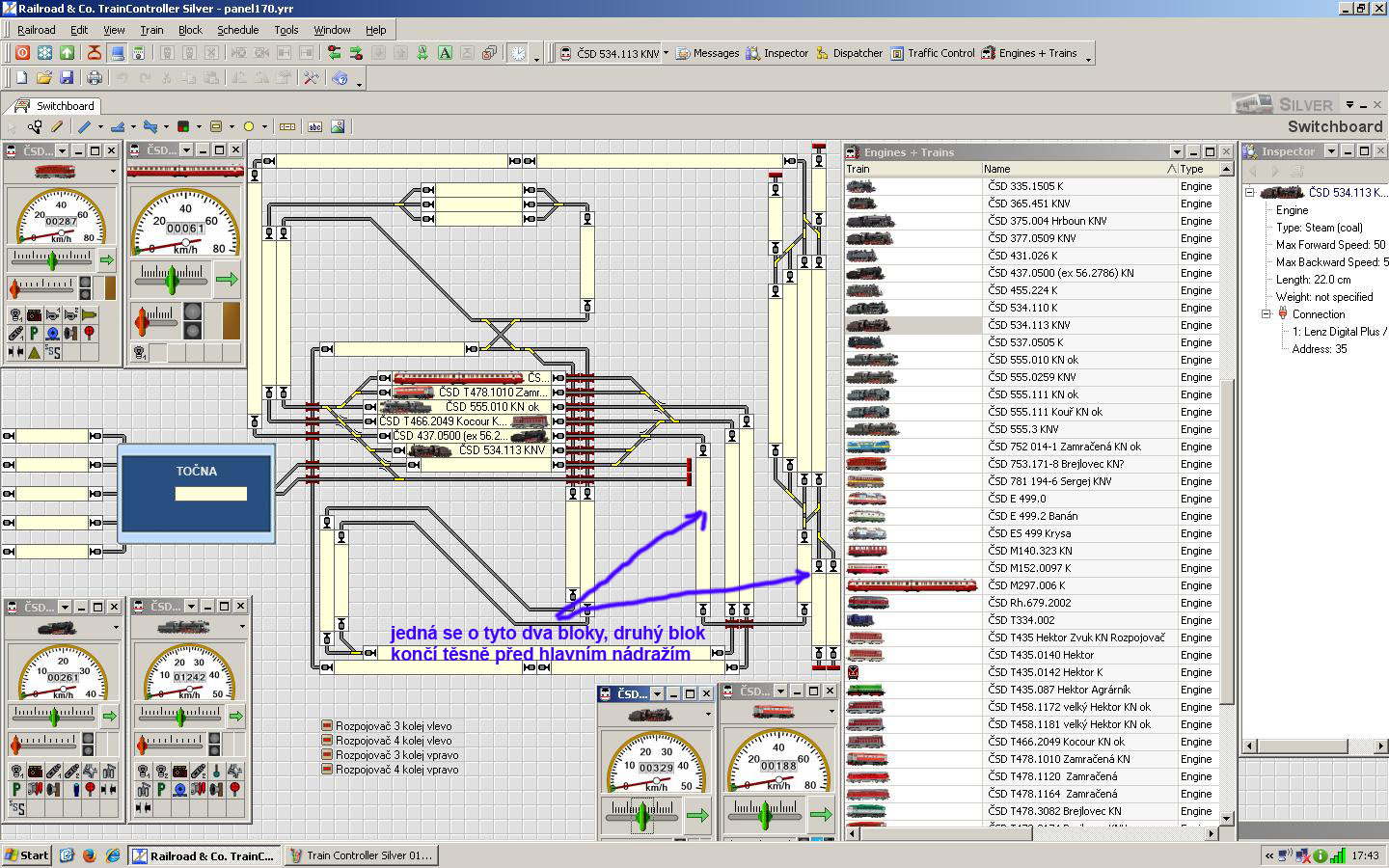

Ještě přikládám printscreen z TC, kde jsem vyznačil dva bloky, o které se jedná.
Budu rád, když mi řeknete vaše názory na tyto varianty, případně mi nějakou doporučíte.

Příspěvekod miroslav lengyel » čtv 21 kvě, 2015 5:01 am
Varianta C,ale umístil bych ho vpravo,místo tam na to máš nebo ne?Jinak doplnit návěstí "návěstidlo je na opačné straně".
Předvěst,pokud ji chceš mít,bych dal před most.

Příspěvekod vmucha » čtv 21 kvě, 2015 5:54 am
Vzhledem k velikosti stanice bych volil "c". Vzdálenost mezi návěstidlem a první výhybkou cca 1/2 délky nejdelší dopravní koleje. Pak bys neměl mít s posunem problém.

Příspěvekod Michal Šuhajda » čtv 21 kvě, 2015 9:13 am
Taky jsem pro ver. C na pravé straně, případně posunout kousek do oblouku a odsadit dále od trati aby na něj fíra viděl co nejdéle. I ve skutečnosti uvedený poměr délky stanice (už.délky kolejí) a vzdálenosti návěstidla odpovídá.

Příspěvekod miroslav lengyel » čtv 21 kvě, 2015 9:50 am
Michal Šuhajda píše:Taky jsem pro ver. C na pravé straně, případně posunout kousek do oblouku a odsadit dále od trati aby na něj fíra viděl co nejdéle. I ve skutečnosti uvedený poměr délky stanice (už.délky kolejí) a vzdálenosti návěstidla odpovídá.
Přestavení vlaku lze vždy provést jako PMD.
PMD spíš při výlukách,normálně si vystačíš s posunem za označník.Sranda je třeba někde v noci a potmě přestavovat 30 ložených Wapek vážících 2200t. :D
Příspěvky: 3596
Příspěvekod Myšpulín » čtv 21 kvě, 2015 4:28 pm
Pokud bys z nějakého důvodu dělal A nebo posouval silnici, pak návěstidlo před přejezd a označník za přejezd (při směru do stanice). Vzdálenost návěstidlo - označník stačí jen na tu šíři silnice.

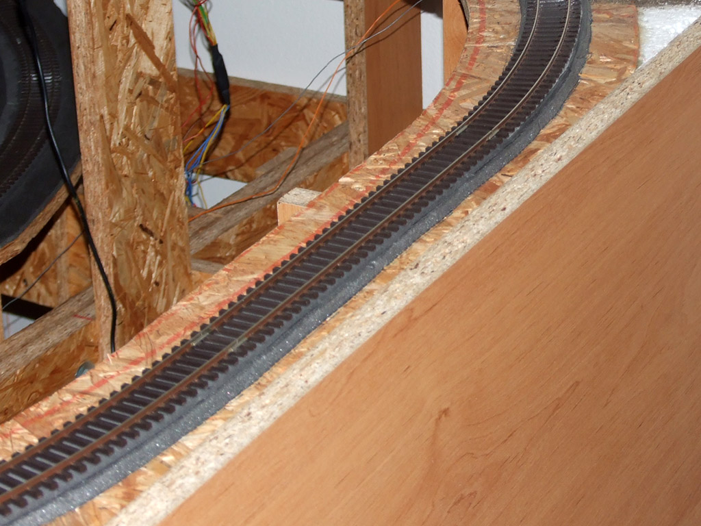

Příspěvekod Gene_Simmons » čtv 21 kvě, 2015 7:33 pm
miroslav lengyel píše:Varianta C,ale umístil bych ho vpravo,místo tam na to máš nebo ne?Jinak doplnit návěstí "návěstidlo je na opačné straně".
Mirku, bohužel vpravo místo na návěstidlo není, jsou tam jen 2,5 cm od náspu a to na něm není ještě žádný štěrk. Kolejiště ještě bude zakončeno laminem Olše, ale to jen opticky zvětší vzdálenost od náspu o další 2 cm, ale nic se do něj nedá zapustit, viz foto. Mohl bych ho dát o kousek dál (až za stojnu, která podpírá trať), ale bylo by moc na kraji a mám strach, že bych ho při první příležitosti urazil a to bych velice nerad, stálo skoro 1700,- Kč :cry:. O té ceduli (návěstí), která upozorňuje, že je návěstidlo na opačné straně, vím, ta se tam snad vejde a když ji náhodou urazím, vytisknu ji a dám tam novou :lol:. Předvěst tam taky chci mít, už ji mám koupenou. Před mostem by se mi líbila, dobrý nápad, díky.

Příspěvekod Gene_Simmons » čtv 21 kvě, 2015 7:47 pm
Pánové, díky všem za vaše názory a připomínky. Vzácně jste se shodli na variantě C, tak to tak udělám. I mně se varianta C začíná líbit, díky.
