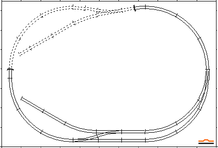

Levee zhlaví posuň víc do leva, at tam máš kousek rovné koleje pro rozpojení vozů při posunu. I za cenu kratší vlečky. Dál bych ti doporučil potok vést za vlečkou. Před vjezdem do tunelu udělat most a nadjet ji. Nikdo by asi kvůli takového staničce neinvestoval do ražby tunelu pod stanicí.

Já už zkoušel rozpojování na starém BTTB kolejivu v poloměru 286mm a bez problémů (spřáhla BTTB, tyhle). Oblouk ve stanici má kolem 300mm (spodní, vrchní si nepamatuju). Se strouhou máš asi recht. Já spíš uvažoval tím stylem, že strouha tam byla dřív než vlečka, tak tam šoupli rouru, kterou zasypali a udělali pláň pro vlečku a ten areál ZZN.

Rocky_MK:

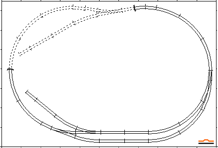

Kdybys počkal na obloukovou výhybku Kuehn BWR, tak by mohlo být celé kolejiště na jednotné geometrii. Takhle by vycházelo:
Posunutím levého zhlaví do oblouku získáš pár centimetrů užitné délky v nádraží na úkor vlečky:
(Výhybka vlečky samozřejmě nemusí být doražena k levému zhlaví, může být více vpravo, což umožní vlečku prodloužit.)

Díky, ale moje stávající řešení je podle mě lepší z hlediska rozteče kolejí. Užitnou délku kolejí v nádraží fakt není nutno zvětšovat, vleze se tam hektor s pěti dvouosáky, což je víc, než dostatečné (k čemu delší vlaky na takovém prostoru...).
Zas tak velkou překážku v té IBW-R nevidím. Napasovat to tam půjde v pohodě. BWR je zbytečně dlouhá a z hlediska geometrie mi nevyhovuje. Při stejné délce stanice by mi dost ukrojila ze staničních kolejí. Pro srovnání...
Jo a k tomu rozpojování a spojování - to spojování jsem si vyzkoušel samozřejmě taky a bez problému. Budu to rozpojovat ručně, není s tím nejmenší problém. A ještě podotýkám, že ten plánek nelze brát úplně doslova na milimetr...:)
P.S.: Teď jsem si to ověřil. Poloměr delší koleje ve stanici je R310, na širé trati R300. Pokud není s rozpojováním a spojováním problém na R286, nemůže být ani teď. Chápu, že s očkovými spřáhly by to bylo na prd, ale s těmi Zeuke (nevím, jak se jim říká, odkaz na fotku jsem postoval výš - sob 21 bře, 2015 11:27 pm) je to pohoda.

Příspěvekod Střelec » pon 23 bře, 2015 6:08 am
Když na to tak koukám, možná by se do tunelu vlezla výhybna. Nebo dvě odstavné koleje do rohu (jedna vodorovně, druhá zespodu). Pak by mohl mezi nimi pendlovat sólo motor, případně by na jedné mohla být odstavená lokomotiva pro přepřah manipuláku.
vypadalo by to následovně - ze stanice by do tunelu odjel manipulák, na druhém konci by ale z tunelu vyjel motor. Na volnou kolej v tunelu by se odsunula lokomotiva manipuláku a na jeho druhém konci by na soupravu z druhé odstavné koleje najela jiná. Ze stanice by odjel sólo motor do tunelu na uvolněnou odstavnou kolej a z tunelu vyjel do stanice manipulák. Po posunu by pokračoval dál ado tunelu a tam by se situace opakovala. Odjel by motor, přepřáhla se mašina...
Navíc by odstavné koleje, směřující do rohu mohly časem posloužit k připojení další tratě, nebo přesuvny a tak střídat soupravy.

Příspěvekod Rocky_MK » pon 23 bře, 2015 9:02 am
Však v tunelu výhybnu mám :)
