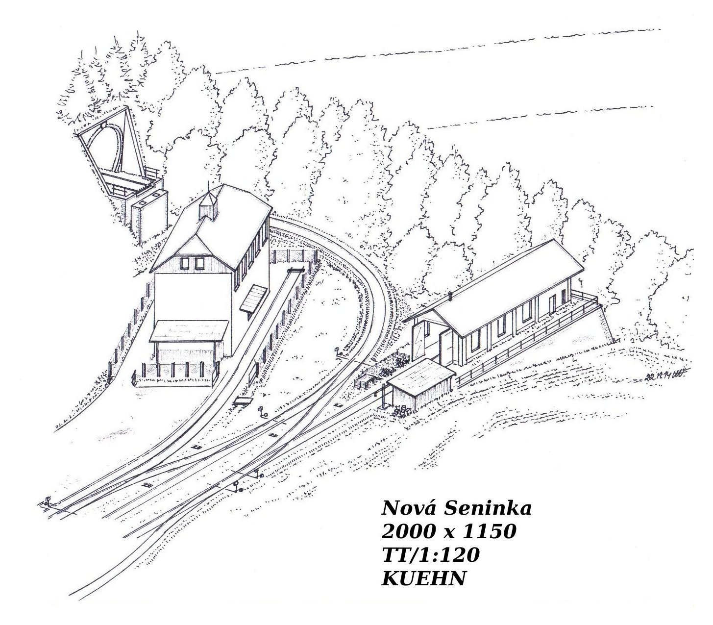

Nová Seninka zkušebně podruhé ve 3D. :D
Re: Plan kolajiska VIII
Příspěvekod Myšpulín » pát 28 lis, 2014 9:54 pm
milan ferdián píše:
Myšpulín píše:Já se tady rozplýval nad skicou a ani jsem si nevšiml, Milane, ty tam máš akvadukt! :!: :?:
Jako kde?
Teď už to vidím jinak - nikde. Myslel jsem, že před tunelem, ale teď zjišťuji, že to je díra po mostu a pilíře. Zmátla mne ta kolej ukončená přímo na hraně, takže vypadá, že mizí pod mostem. Proto jsou skici nutné. A ano, opět paráda, názorné.

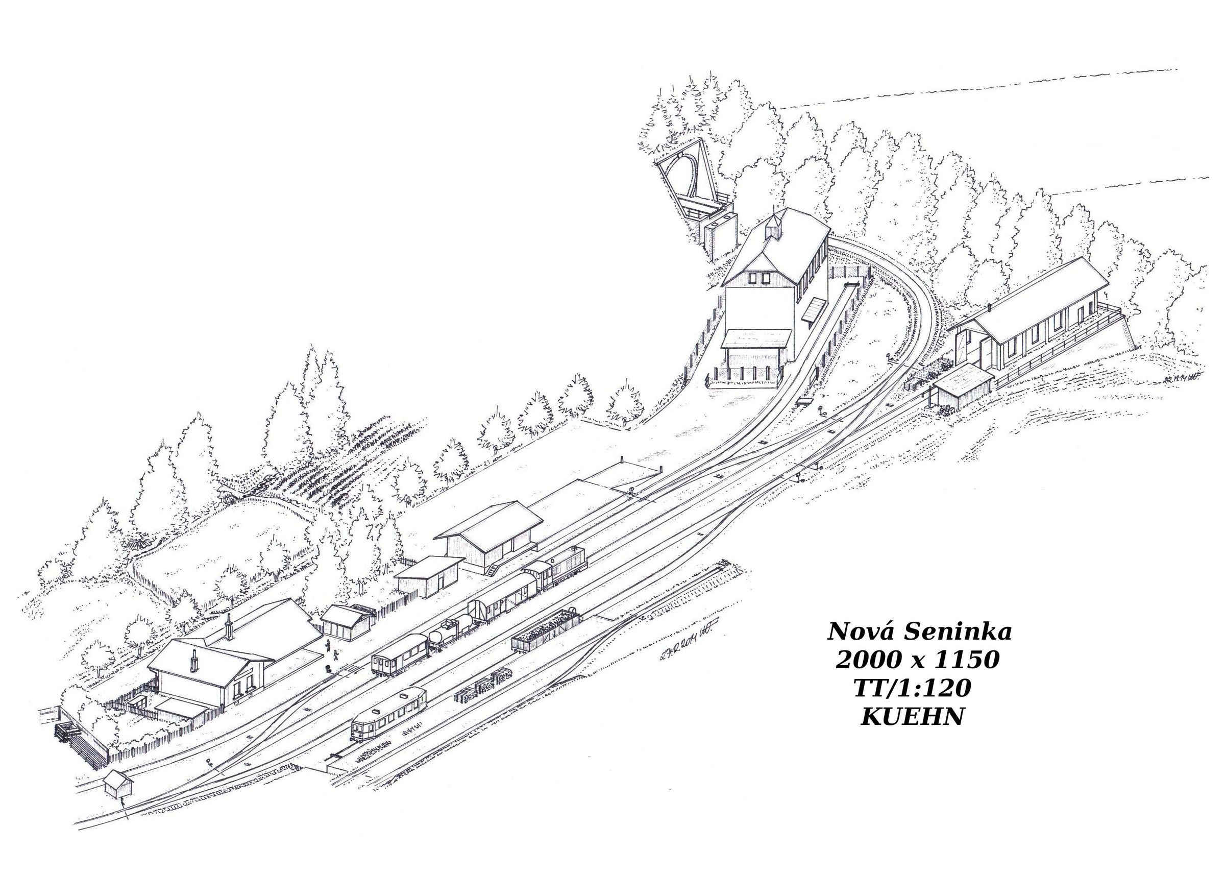

A něco na Dobrou noc :D .Nová Seninka po třetí.

Mě se ty kresby moc líbí, Milane. Jediné, co mě bije do očí, je rovnoběžnost linií - střechy, koleje. V reálném prostoru se rovnoběžky sbíhají k úběžníku, tedy čím dál od pozorovatele, tím jsou k sobě blíž. Šálí mě zrak, nebo je to záměr?

Příspěvekod Bezmozek » sob 29 lis, 2014 8:47 am
http://cs.wikipedia.org/wiki/Axonometrie
Ono je pravda, že v tomhle Typu zobrazení by se koleje jdoucí na horizont nikdy nestřetly, ale pro názornost je to až až
Ono nasmolit to v lineární perspektivě by bylo asi fajn, ale čeká se na dobrovolníka co má mooooc času.
http://cs.wikipedia.org/wiki/Line%C3%A1 ... erspektiva

Příspěvekod milan ferdián » sob 29 lis, 2014 9:26 am
Hekttor píše:Mě se ty kresby moc líbí, Milane. Jediné, co mě bije do očí, je rovnoběžnost linií - střechy, koleje. V reálném prostoru se rovnoběžky sbíhají k úběžníku, tedy čím dál od pozorovatele, tím jsou k sobě blíž. Šálí mě zrak, nebo je to záměr?
Bohužel,to je daň za pokusné ruční kreslení ve 3D.Rolf Knipper své kolejiště též takto kreslil.Chlapci máte jen tuto volbu,buď aspoň někdy takto pohledy na kolejiště nebo jak píše kolega Bezmozek,musí se objevit nový Rubens. :wink:

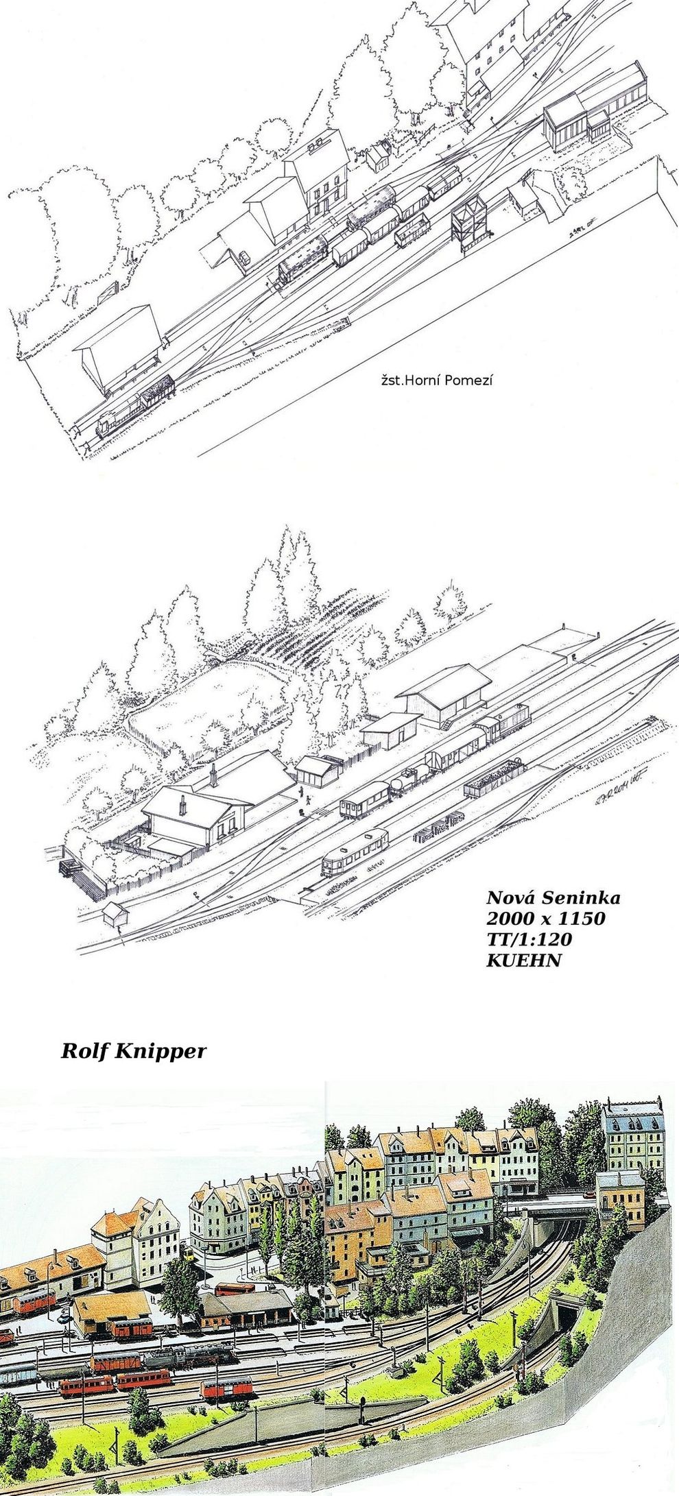

Zde jsou pro srovnání 3D pohledy.Rolf Knipper kreslil kolejiště bez perspektivy.

Příspěvekod radekkrupka » sob 29 lis, 2014 12:14 pm
Myslím, že u nákresu kolejiště je perspektiva na obtíž. Perpektiva je něco co se uplatňuje u skutečných budov a krajiny. Tedy tam, kde poloha pozorovatele je uvnitř scény. Tady zcela chybí prvek horizontu a tím i úběžníků. Milan to kreslí správně a výborně!
Nebo máte pocit, že na leteckých fotkách je perspektiva nějak výrazná???

Příspěvekod sidlo » sob 29 lis, 2014 12:32 pm
radekkrupka píše:Myslím, že u nákresu kolejiště je perspektiva na obtíž.
Myslím, že radekkrupka to definoval naprosto přesně. Perspektiva pozorovatele kolejiště je taková, jakou ji kreslí Milan.

Příspěvekod jirkan » sob 29 lis, 2014 12:34 pm
Já osobně bych se také přimlouval pro kresbu bez perspektivy. Ona totiž hlavní přednost obrázků MF spočívá v tom, že jsou - i když je to převedeno do 3D obrázku - pečlivě konstruovány. Proto jsou v nich ukryty spousty dalších informací, které si zájemce může odečíst (odměřit) a získá podstatně lepší přehled o reálu. Ty zmiňované obrázky od Rolfa Knippera jsou sice barevné (a tudíž možná atraktivnější pro publikaci v časopisech), často ale proporce neodpovídají realitě. Jsou to v podstatě jen ilustrace, které umožní získat dojem o vzhledu případné realizace 2D plánku. Naproti tomu ilustrace MF jsou nefalšované technické výkresy provedené s veškerou důkladností ve všech třech rozměrech. Zaslouží si nejhlubší obdiv jak co do technické tokonalosti, tak co do časové náročnosti a neskonalé preciznosti autora Můj největší OBDIV!!!!!!!!
