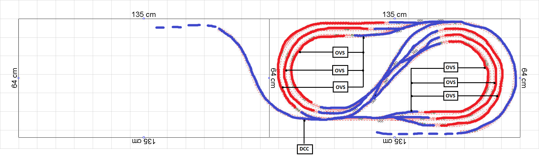

Hanku, pokud začínáš uvažovat o DCC, tak se těch propojených smyček od lajblta vůbec neboj.
Potřeboval bys k tomu pořídit jen 6 digitálních obvodů vratné smyčky. Jejich zapojení je triviální, viz: http://modelyh0.com/tema/digital/digital.htm#smyc
Jen nevím, jestli na uvedených stránkách zmíněná problematičnost těch modulů se týká jen těch konkrétních modulů LENZ LK100 nebo obecně všech. Snad ti někdo s osobními zkušenostmi napíše o spolehlivosti těch modulů víc. Systém zapojení je u všech stejný.
Z plánku lajblta se smyčky rozdělí na hlavní větev (modře) napájené přímo z DCC, a na izolované úseky (červeně) napájené přes obvody vratných smyček (OVS).

Případně, pokud se ti povede udělat izolované úseky mazi výhybky, tak se dá použít TOHLE, tím se starosti o vratku můžeš zbavit úplně.

To na co ukazuju je automat, kterej rovnou ovládá servo pro přestavník a rovnou ovládá přepínání polarity. Potřebuje ty detekční úseky A a B a pak řeší rovnou celej průjezd smyčkou.
Ten by jsi mohl použít jen v případě, že máš dvé samostatné smyčky a potřeboval by jsi právě dva (bez ohledu na to, kolik je kolejí v každé smyčce).
To na co ukazuješ ty je ten jednoduchý modul, kterých by jsi potřeboval šest a nevadí, že máš propojené smyčky.

Jindro. Předpokládám, že je to toto http://www.eshop-honzikovyvlacky.cz/honzikovyvlacky/eshop/11-1-DIGI-CZ/0/5/410-Modul-vratne-smycky/download#anch1 a bylo by potřeba 6 kusů. H
Ne, to není ono.
Kde a za jakých podmínek se nechá ten modul pořídit?
Jinak do propojených smyček fakt nepůjdu. Takové řešení prozatím nechám zkušenějším. Smyčky budou oddělené (viz 1. varianta od Tomáše) a pokusím se jednu z nich doplnit 3. kolejí pro otáčení parních lokomotiv. I za předpokladu, že bych o pár cm rozšířil již hotový pravý segment ....

Pokud nebudou smyčky propojené,tak stací na každou jeden modul.Nevidím důvod dávat modul na každou jednotlivou kolej.Mám vratku se dvěma kolejemi s jedním modulem a funguje to spolehlivě.Tedy za předpokladu,že jsou čisté koleje,vagóny i hnací vozidla.Podotýkám,že mluvím o H0,mašinách se zvukovými dekodéry a osvětlených dvounápravových vozech.

Jenom pro vysvětlení - izolovat každou kolej jsem navrhl z důvodu možnosti společného příjezdu a odjezdu ze dvou kolejí.
U jednoduché smyčky by to nemělo smysl, protože by jak vjezd tak výjezd musel přes společnou výhybku a stejně by se tak navzájem blokovaly.
Má to smysl jen v těch propojených smyčkách kdy se vjezdová a výjezdová trasa nemusí vždy křížit.

Pánové. Mě by zajímalo, kde a jak musím přerušit koleje v oddělených smyčkách tak, aby vlak zastavoval na předem definované koleji sám, bez vizuálního kontaktu. Předpokládám jednosměrný průjezd smyčkami.

Na každé koleji přerušíš pravou kolejnici na dvou místech,aby vznikl úsek dostatečně dlouhý pro zastavení lokomotivy.Pak budeš potřebovat modul ABC neboli 5 diod a do mašin dáš dekodéry vybavené funkcí ABC.
