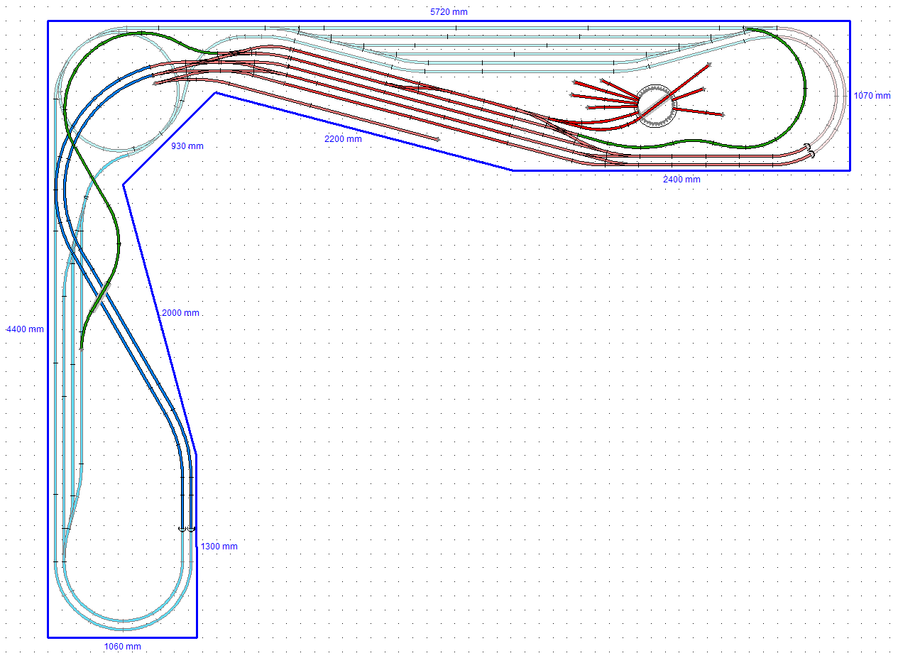

Tady je nový test.
Aby to vyšlo, musí být i "severní" SN ve stoupání (asi 1%). Zhlaví nádraží je 120 mm nad smyčkou (mělo by s přehledem stačit).
Délka kolejí v jižním SN: 1650 mm všechny koleje
Délka kolejí v severním SN: 1300 - 2700 mm
Délka kolejí ve stanici - užitná délka 1. a 2. koleje: 1870 mm
Tím by se zhruba uzavřela hlavní trať a je potřeba udělat lokálku.
Celkový princip je jednoduchý - viditelná stanice je v +120 mm, na obě strany trať klesá k 0 (skrytá smyčka). Co nejmíň se potkává skrytá a viditelná trať nad sebou.
Také je to navržené tak, aby se dalo snadno dosáhnout do všech částí, dokonce i do většiny SN (já zase studoval ergonomii :) ).
Perna píše:Jo a lokálka musí vyjíždět směrem na západ [...], protože směrem východním by měla být točna :-)
Proč "musí"? Máš pocit, že se ti to na 5,7 m délky nevejde na jednu stranu? Může to být úplně přesně stejně jako na originální Třebáni.
Když budeš mít lokálku na západ, bude mít málo prostoru na vystoupání a malou šanci na vlastní (jednoduché) SN. Ale v podstatě je to jedno. Může být na západ lokálka a na východ vlečka. Asi se to tím ještě zjednoduší. Ale to by musel někdo zkušenější navrhnout, kdyby byla na východ vlečka, jak by byla k nádraží připojená.
PS: myslím, že i železničáři mají západ na mapě vlevo, není-li řečeno jinak směrovou růžicí :D
Edit: další verze, tentokrát s točnou a velkými oblouky na hlavní trati. Bohužel se to zkomplikovalo (tři úrovně nad sebou) a co hůř - nevychází výška na nadjetí hlavní trati lokálkou. Kdyby to vyšlo, už by stačilo jen koncové nádraží na lokálce a hotovo. Chce to ale nějak poštelovat ...
SCARM soubor zde: https://dl.dropboxusercontent.com/u/233 ... _h0a.scarm

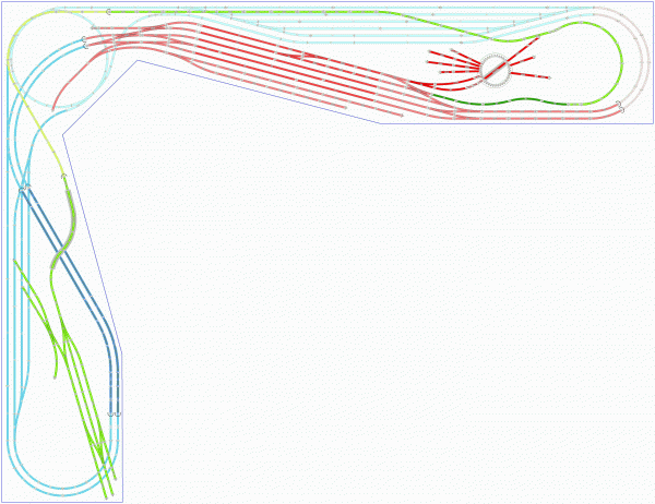

nicméně teď asi není důvod aby ta lokálka byla připojená na východě a na severní straně stoupala do 3 np kde by měla spousty času nabrat výšku. uř to v tom zkouším

Dovolím si ještě trochu zašťourat do těch skryťáků. Já vím, že je to hodně individuální problém, ale já bych se snažil ty koleje v nádražích udělat co nejdelší to jde, zvlášť pokud je to "zadarmo". Tady by to šlo velmi jednoduše tak, že bych skryťáky "prohodil", tj. na vnějším okruhu buch ho dal na tu kratší (svislou) větev a natáhl ho až k té smyčce (kruhu). Tím by se koleje o pár cm protáhly. A v té dlouhé vodorovné větvi bych dal skryťák naopak na vnitřní okruh, čímž by se s délkou kolejí nic nestalo.
Jinak se omlouvám za vměšování se, a současně bych rád vyjádřil obdiv, protože to vypadá, že se tady rodí velice pěkné kolejiště. Tak přeji mnoho další inspirace.
jirkan
Příspěvky: 1076
Re: H0 L-ko 5,72x4,40
Příspěvekod Perna » ned 30 čer, 2013 3:19 pm
jirkan píše:Jinak se omlouvám za vměšování se, a současně bych rád vyjádřil obdiv, protože to vypadá, že se tady rodí velice pěkné kolejiště. Tak přeji mnoho další inspirace.
vměšování ne že nevadí, vměšování se přímo vyžaduje :-)
u těch SN bojuji s jedním problémem co jsem psal výše, dosud nebyl vyřešen.
A to pokud mám SN ve směru jízdy před smyčkou můžu soupravu "odložit" na SN a teprve poté ji buď pustit v původním směru, nebo ji přes smyčku otočit. Pokud dám SN za smyčku, mám smůlu.
Nebo se pletu?

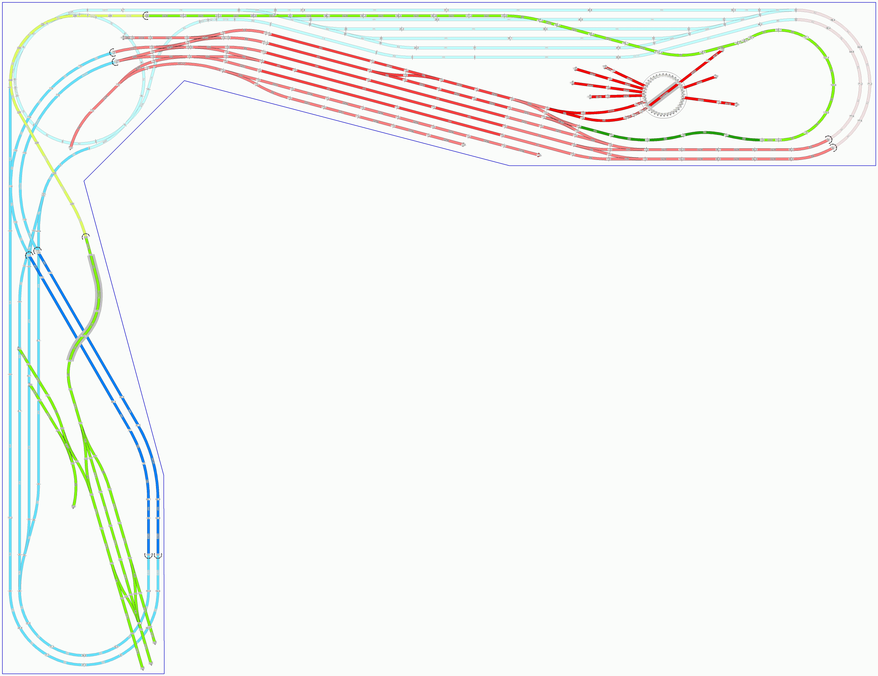

Příspěvekod Perna » ned 30 čer, 2013 4:40 pm
co takto?

Snaž se vůbec nepoužívat poloměry R1 a já osobně bych šetřil trojcestnýma výhybkama i angličanama (hlavně na vlečce nějaké nepodstatné lokálkové staničky) ... ne že by se to nepoužívalo, ale když je dost místa, tak spíš ne.
Navíc tam máš zbytečně moc tratí v tunelu ... vem si, že asi tak na 2 metrech kolejiště (pod rohem) neuvidíš ani jednu kolej.
czhunter
Příspěvky: 605
Příspěvekod sco_27 » ned 30 čer, 2013 5:25 pm
Ja len jeden postreh k tomu čo povedal už czhunter - načo tie všetky komplikácie s dvojkoľajkou keď ju okrem stanice vidíš na úseku 1,5-2m a ostatné je v tuneli? Potom nie je ani ten "pôžitok" zo stretávania dvoch oproti sebe idúcich vlakov. :)

czhunter píše:Snaž se vůbec nepoužívat poloměry R1
potřebuju se vytočit mimo dvoukolejku která klesá dolů zatímco lokálka stoupá takže jiná možnost než R1 nezbývá
czhunter píše:a já osobně bych šetřil trojcestnýma výhybkama i angličanama (hlavně na vlečce nějaké nepodstatné lokálkové staničky) ... ne že by se to nepoužívalo, ale když je dost místa, tak spíš ne.
tomu rozumím, ale ty dvě trojcestný výhybky mám nakoupený, mám je nechat v šuplíku? :-)
czhunter píše:Navíc tam máš zbytečně moc tratí v tunelu ... vem si, že asi tak na 2 metrech kolejiště (pod rohem) neuvidíš ani jednu kolej.
To je sice pravda, ale jak jinak docílit smysluplného rohu ve kterým PROSTĚ MUSÍ BÝT HRAD, leda by ta lokálka kroužila "za hradem"

Příspěvekod Perna » ned 30 čer, 2013 5:59 pm
nebo potom dvoukolejce "utáhnout" oblouky , lokálu vést u zdi a hrad prdnout do levého dolního rohu. A ta koncová stanice bude obsluhovat hrad a přilehlou vesničku

Příspěvekod miroslav lengyel » ned 30 čer, 2013 6:06 pm
No vypadá to velmi grandiózně,jen bych tam ještě implantoval dvojitou kolejovou spojku na pravé zhlaví hlavní stanice.Prostoru je dost,tak proč ho nevyužít.
