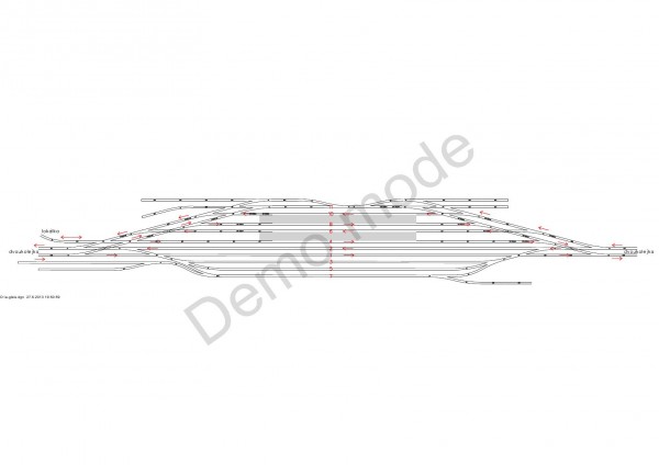

Prosba o výčet blbostí co jsem udělal v tomto návrhu nádraží.
Pro upřesnění toho co jsem vytvořil
koleje 1 a 2 jsou průjezdné při maximální rychlosti (dle Myšpulína)
koleje 4 a 8 slouží k zastavení osobních vlaků jedoucích směrem k začátku tratě (východním směrem) a pro lokálku
koleje 6 a 10 jsou pro opačný směr
kolej 11 je před staniční budovou
koleje 3, 5 a 7 jsou pro nákladní soupravy
kam dát točnu?
prosím o Vaše podněty a kritiku
Díky Milan

Ahoj, nejsem teda odbornikem, ale pripadaji me divne ty dve koleje vedouci sikmo se zhlavim vedle sebe nahoru.

Jen taková poznámka. Jen ty výhybky bez přestavníků vyjdou na cca 12.000 . Docela dost.

cipisekmp píše:Ahoj, nejsem teda odbornikem, ale pripadaji me divne ty dve koleje vedouci sikmo se zhlavim vedle sebe nahoru.
Cipisekmp
Naprosty souhlas. Taky nejsu odbornik, ale tohle je do oci bijici. :wink: A myslim, ze argument v tom smyslu, ze jedna kolej je pro jeden smer a druha pro druhy, asi neobstoji :mrgreen:

No to není můj výmysl, nějak tak to udělalo PIKO v "manuálu" ke kolejivu :-)
Přijde mi to že to "šetří" místo a "prodlužuje to staniční koleje. Akorát že oni to mají komplet z angličanů tak aby byly koleje průjezdný oběma směry.

Příspěvekod Jiri Dvoracek » čtv 27 čer, 2013 6:49 pm
No, podle toho, co vidim, tak to naopak stanicni koleje zkracuje. Kdyby vedly az od te vzdalenejsi koleje, tak jsou delsi. A vyhybky, co usetris, tak pouzij treba na kolejove spojky na vjezdech do nadrazi :wink:
Oprava: Aha, ony tam jsou, ale v te zmeti vyhybek to neni videt :twisted:

Jestli chápu,tak jde o tzv.zdvojení jízdních cest.Jenomže to má háček v podobě kolizních bodů a mám pocit,že to je skutečně přebrané z manuálu PIKO,ale nejsem si teď jist. :wink:

Teď mě napadla otázka a proč tak velká stanice?Na ty tvé tři metry se nevejde :wink:

Perna píše:no a šířku tak abych dosáhl ke zdi :-)
Tj. 80 cm maximálně.
Určitě se ti do takové šířky to nádraží vleze (opomeňme, že je nějaké divné)?

Ahoj, me pri pohledu na to nadrazi napadli Pardubice. Podivej se na mapy jak to maji tam, rozlozeni vyjezdu je podle me stejne. Do leva dvoukolejka na Prahu, do prava do Ceske Trebove a jednokolejka vlevo do Rosic.A nemusis nic vymyslat.

cipisekmp píše: Pardubice. Do leva dvoukolejka na Prahu, do prava do Ceske Trebove a jednokolejka vlevo do Rosic.
A nemusis nic hledat. www.koleje.kx.cz/5xx/501/536136.xls
