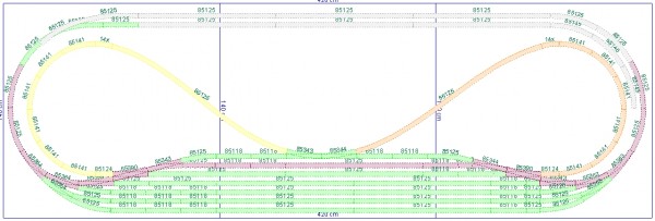

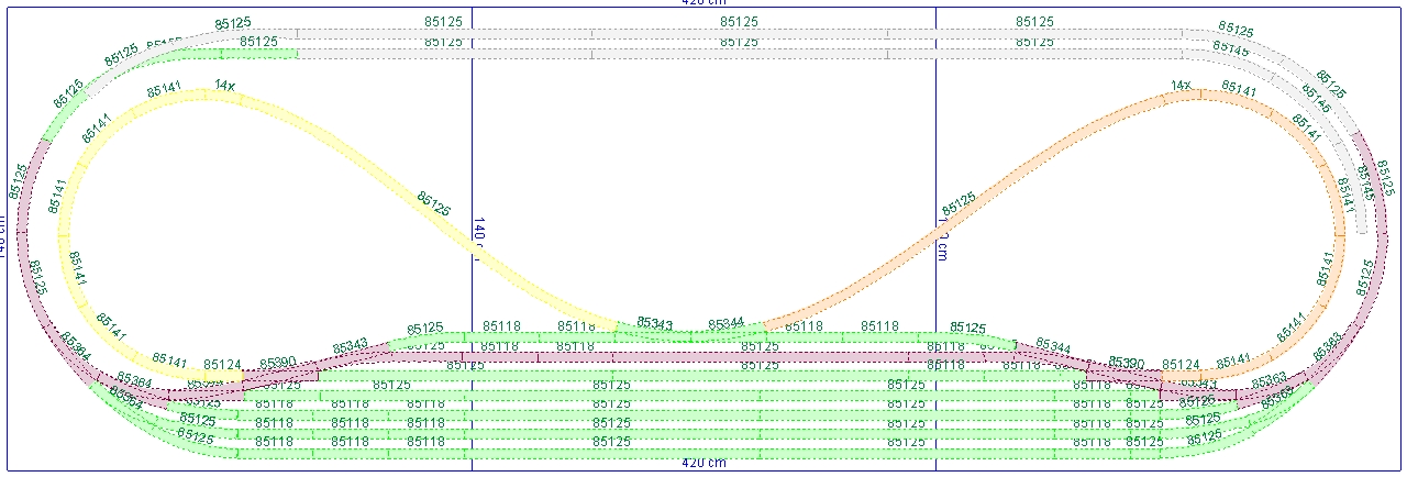

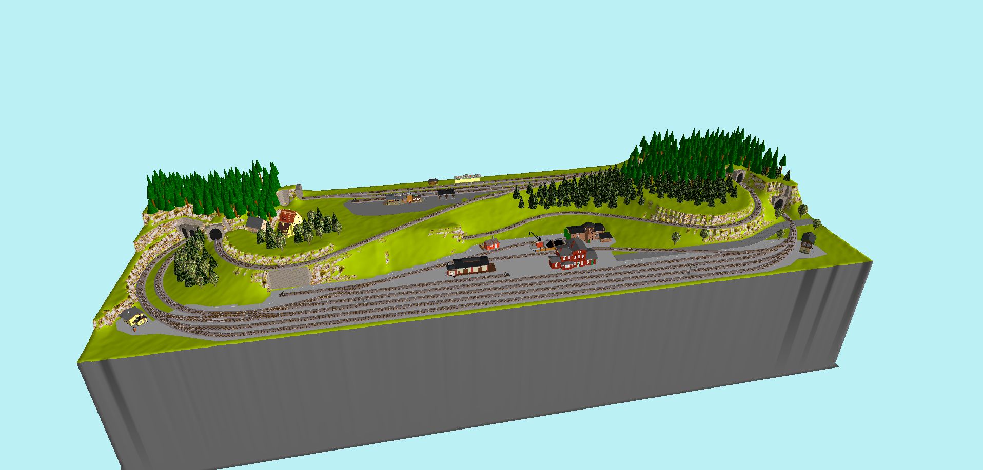

Příspěvekod jarnotrulli » ned 02 čer, 2013 2:23 pm
Tak jsem zas po delší době měl trochu času, a trápil jsem WinTrack.
Vím že ty stanice jsou moc blízko sebe, ale pokud chci odbočnou stanici (a tu bych rád) tak musím dělat dost velké kompromisy.
Prosím zkušené o další rady a postřehy.

Příspěvekod chameleon » ned 02 čer, 2013 4:01 pm
Taková mega plocha a návrh o ničem...promiň...ale kolejiště hl.stanice bych opsal z reality (vždyť tam nemáš ani jednu vlečku pro zpestření provozu), tu remízu složitě projektovanou za nádražím bych určitě zrušil, a to nemluvím o koncové "smyčkové " stanici - vím, že to existuje - třeba martonh0, i Milan má podobně pár návrhů) ale to jsou jiné případy, u tebe to vypadá blbě.. Co nějaký příběh ke kolejišti, továrničky, městečko, zajímavý přírodní útvar... Já ti nevím, promiň, za mě slabý návrh..

Příspěvekod 754 028-9 » ned 02 čer, 2013 4:38 pm
chameleon píše:. Co nějaký příběh ke kolejišti, továrničky, městečko, zajímavý přírodní útvar... Já ti nevím, promiň, za mě slabý návrh..
Naprosto souhlasím, na takové ploše se toho dá postavit mnohem více.
A co ta "smyčka" ? :shock:
Remíza? To je taky dílo. :oops:
Nic ve zlém, ale je to o ničem. Já bych se vrátil zpátky k rýsovacím prknům. :D :D
