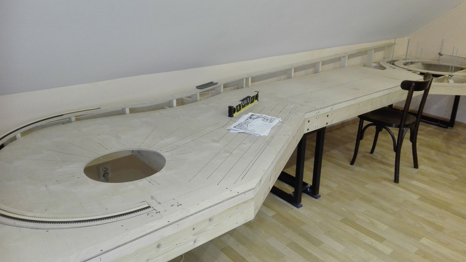

Dnešní příspěvek bych nazval "NOHY"
Jak píši výše, první etapa mého termínovníku byla "upgrade" nohou. Dříve jsem měl kolejiště v místnosti od zdi ke zdi. Nevýhodou je horší přístupnost, ale velkou výhodou je, že jsem mohl dělat co jsem chtěl, a kolejiště se ani nepohnulo (bylo zapatkováno -tj. pouze opřeno- dřevěnými patkami s nalepeným kouskem kůže do stěn). Proto mi stačily jednoduché svislé nohy, které jsou dvěma vratovými šrouby uchyceny do rámu. Nebyly zde žádné boční síly. Pro jistotu jsem již tehdy udělal i tyto přímé nohy ze dvou latěk spojených do L. Výhodou je velká pevnost při malé váze nohy. Takže mohu spoléhat na to, že se samotná noha sama o sobě v žádném směru neprohýbá.
Dnes tedy už musím uvažovat nějaké boční síly. Kolejiště (řekněme levé rameno tvaru U, při pohledu z zvrchu do U) sice bude stát u jedné stěny (v jednom rohu), ale nazýval bych to základní polohou. Teď si budu moci dovolit ten luxus, že zbývající dvě ramena toho U budu mít přístupné i z vnější strany s prostorem asi 80- 100 cm kolem. To bude perfektní pro stavbu (šířka všech ramen mám 110 cm, a na koncích - tj. vratné smyčky - 140 cm). Jak už jsem psal, nebudu kolejiště zvětšovat, byť by to bylo celkem jednoduše možné.
No a abych se dostal i na to zbývající rameno z obou stran (které bude stát u zdi), kolejiště pro jeho stavbu (tj. na měsíce/roky) přesunu do protějšího rohu (diagonálně). Pokud bych to neudělal diagonálně, neotevřu dveře (jsou naprosto přesně na těch 140 cm levé zpětné smyčky, jako by to bylo na to moje kolejiště postaveno :) )
Takže k věci.
Na prvním rámu jsem si chtěl ověřit některé možnosti. Ještě než začnu dělat šikmé vzpěry (které v každém případě lehce omezí pohyb pod kolejištěm a přístupnost některých míst ze spodu), tak jsem zkusil upevnit uložení nohy těsným dolepením malých špalíčků dřeva kolem nohy. (viz foto) . Nazvěme to upevnění "verze 1".
Protože mám tři nohy z těch 16-ti provedeny pořádnou dřevotřískovou nohou (lamino tl. 28 mm, - tehdy mi lišty došly - a tyto 20 cm široké nohy byly jen u zdí, kde ničemu nepřekážely), tak jsem v duchu konstrukce nohy (ve směru plochy nohy jsou naprosto pevné i na těch dvou šroubech) doplnil trojúhelníkový kus lamina kolmý na ten pevný směr, a uchytil dalším šroubem (verze 2).
U verze 3 jsem k laťové noze doplnil dvě kolmé vzpěry (překližka 5 mm, délka asi 25-28 cm). Vzpěry jsou zadlabané do nohy, původně na obou koncích šroubované pomocí vratových šroubů (průměr 5 mm, délka 25-50 mm). Po vyzkoušení mi vadilo, že mají ty šrouby dohromady celkem velkou volnost. Je to dáno jak velikostí vrtané díry, tak i měkkostí dřeva (smrk). Tak jsem nejprve ten šroub v noze nahradil lepeným spojem zajištěným dřevěným kolíčkem. Však, nakonec, ony se ty vzpěry od nohy odmontovávat nemusí. V kombinaci se zádlabem (který je zajišťuje i stranově) se pevnost nohy nesrovnatelně zlepšila.
Teď už jen zbývalo vyřešit tu vůli spoje vzpěry a rámu. Vzhledem k tomu, jak píši o vůli vrtání, tenkého šroubu a měkkého dřeva, tak jsem nakonec vyřešil také "stolařsky". Místo šroubů jsem do rámu udělal díry 8 mm, vlepil bukové kolíčky a na ně nasunu vzpěry. Překližka se krásně podá při ohýbání na konec kolíku, ale potom vlastní pružností drží "rovná" při rámu - nehledě na to, že na kolíku je vždy naražená, neboť tam je vůle spíš záporná (kolík je větší než díra, v těch vrubech). Takto vznikla verze 4, kterou jsem už potom u všech dalších noh použil. Žádné vymačkávání smrku, tvrdé dřevo na polotvrdé, velký průměr.
No, a kdyby snad chtěla překližka vypadávat (nepředpokládám), není nic jednoduššího, než kolík seříznout dle překližky, a do něj zašroubovat (s předvrtáním) šroub s podložkou. Nemůže to vypadnout. Ještě jednodušeji to lze vedle kolíku dát jeden malý šroubek, který zafixuje překližku k rámu a nedovolí ji se posouvat na kolíku. Tak jsem to v jednom místě nakonec udělal, neboť tam byla noha kousek dále od roviny rámu, takže překližka lehce odstávala.
Fotky jsou ve fotogalerii https://samone.rajce.idnes.cz/02-Kolejiste-ram_skryte_patro/1572524583 + 7 dalších

Příspěvekod ondřej001 » stř 21 pro, 2022 6:42 am
nohy jsem také řešil pro lepší manipulaci s jednotlivými částmi. Dřevěné jsem zavrhl hned na začátku, kolečka také - mám lino. Podívej se na foto. Je to vlastně ližina se stavěcíma šroubama a nalepeným tech. kobercem upevněná v pevném rámu do U. Nic se neláme, jde to seřídit a když se mázne lino voskem tak to jede jak po másle :lol:
ondřej001
Příspěvky: 361
Bydliště: Mnichovo Hradiště
Re: Velké kolejiště H0, 420*340 cm, tvar U, epocha V
Příspěvekod Ales » stř 21 pro, 2022 11:48 am
Ano, také super řešení.
Já jsem dřevěné nohy měl již od začátku (před 12-ti lety). Nechtěl jsem je spojovat dole, neboť to potom trochu omezuje pohyb pod kolejištěm, takže mým cílem byl minimální dopad do "průlezného profilu".
Na podlaze mám nyní dlažbu, na stavěcích šroubech je nalepený kousek kůže a také to pěkně jezdí, do všech směrů (zatím tedy zkoušen jednotlivý díl). Posun celého kolejiště vyzkouším již asi brzy :)

Pro dnešní příspěvek si dovolím citovat sama sebe. Chtěl bych si doplnit ten dříve uvedený časový průběh mé stavby... Toto berte spíš jako můj "deníček", asi Vás to nijak neobohatí, ale když už jsem to jednou sepsal, tak bych si to pro sebe zaktualizoval.
Ales píše:Jak jsem se díval, je to teď 5 let od založení tohoto mého vlákna. Při tomto výročí jsem si chtěl udělat malou rekapitulaci, abych získal představu, co jak dlouho trvalo. Možná to bude zajímavé i pro někoho jiného.
Prvně musím zmínit, že se fakt tomuto koníčku mohu věnovat velmi málo. V průměru bych to odhadl tak na jednu neděli měsíčně přímo na kolejišti. Přípravné práce (zejm. elektronika) navíc ještě pár večerů v měsíci, možná ještě nějaké to odpoledne. Podle toho taky můj postup vypadá, a nemohu se rovnat s jinými borci zde, kteří zvládnou nemožné na počkání a zázraky do tří dnů. Možná toto bude odstrašující příklad pro jiné :D , aby věděli, do čeho se pouští.
Takže :
------- 5/2010--------------- po dohodě s Milanem F., že mi nakreslí návrh, jsem sepsal zadání
-------12/2010-------------- Dostal jsem kompletní návrh
rok 2011---------------------- následovalo rozkreslení poloviny skryteho patra v AutoCAD do detailů
----- 04/12 --------------------rozebráni "testovacího" kolejiště a reálný začátek stavby
rok 2012---------------------První rám R1 - dřevopráce (tj. 1/4 skrytého patra)
----- 01/13--------------------Druhý rám R2 - dřevopráce
rok 2013 -------------------Koleje R1+R2
roky 2014-15-jaro 16-------Elektro+elektronika pro R1+R2
léto 2016 --------------------R3 - dřevopráce
podzim 2016-léto 17---R4 -dřevopráce (tj. celé skryté patro dokončena "hrubá" stavba)
2. pol. 2017 ----------------Koleje R3 (větší část)
jaro 2018 ------------------Koleje R4
Takže mám za sebou 7 let stavby (od rozhodnutí jít do toho). Asi ještě nemohu ani říci, že se začíná rýsovat konec první velké etapy, což by mohlo být celé skryté patro. Zbývá mi tu položit koleje cca 1/4 patra, ovládáni 20ti výhybek, udělat větší polovinu elektroniky DCC, udělat větší polovinu zpětné vazby S88, udělat ovládací panel na 1/2 skrytého patra. Teď bych mohl něco plánovat, což ale zásadně zde nedělám, proto jen vyslovím odhad, že při 10ti letém výročí by skryté patro mohlo být hotovo..... Uvidíme.
Takže jak jsem pokračoval ?.... ještě pomaleji, protože jsem se pokoušel, proti své vůli, opravit nějaký domek, než jsem to před asi rokem a půl vzdal.
prosinec 2018 --------------------zbytek kolejí R3 (napojení na R4). VŠECHNY KOLEJE položeny.
2019 -------------------------------NIC, .......stal se ze mě zedník, izolatér, fasádník, dlaždič, klempíř a bůhví kdo ještě...
leden 2020 ---------------------- demontáž R3,R4 (výměna oken). Kolejiště neprovozní.
duben 2020 --------------------- výroba 21 ks servopřestavníků
léto 2020 ------------------------ převoz R4 na "stavbu", instalace "nastojato",
zima 2020/21 ------------------- R4 instalace základního napájení (kabeláž)+dekodéry obsazení (běžná teplota při práci +2 - +8 st.C) **
květen 2021 ------>
...........> ---- duben 2022 --- R4 - servopohony, dekodéry, výroba všech S88, .... (08/21 - vzdávám své stavařské úsilí)
květen 2022 -------------------- chystáme se na stěhování, všechny rámy do "svislé" polohy, instalace převozních nohou, kryty čel.
červen 2022 -------------------- STĚHUJEME SE. Rámy R1-3 a R4 se zase setkaly v jednom stěhovacím autě
......... A ZAČÍNÁ SPRINT do cíle etapy :D :
srpen 2022 ----------------------- R4 instalace S88. R4 HOTOV.
září 2022 ------------------------ upgrade nohou R1+ R2 + R4
říjen 2022 ----------------------- servopohony na R3
listopad 2022 ------------------- kabeláž napájecí R3 (zdroj pro dekodéry + dekodéry, připojení servopřestavníků, napájení srdcovek
prosinec 2022 ------------------ instalace S88 na R3, upgrade nohou na R3 + montáž všeho dohromady, ZPROVOZNĚNÍ.
únor- březen 2023 ------------- zprovozňování zpětné vazby z S88 přes Z21(dccmm.cz) do aplikace Z21 mobile
Vysvětlivka : ** = R4 byl uložen v neobývané nevytápěné dřevěné chatce, okna s jednoduchým zasklením.... Na práci jsem si vždy pustil na ruce infrazářič, před nohy postavil malý přímotop a dvě hodiny v něděli večer se tomu věnoval. Myslím, že svůj koníček skutečně mám rád... :)
Tak to je, můj deníčku, zatím všechno.
