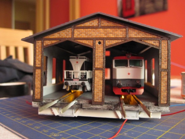

Příspěvekod Sedli-CB » pát 25 črc, 2014 7:43 pm
Je to focené při lampičce, takže barvy jsou trochu zkreslené... Teď přijde na řadu hrázdění na topírnu :)

Příspěvekod KaRei » sob 26 črc, 2014 4:05 am
Ty si s tím teda umíš vyhrát :)
Budeš ještě mazat prostor nad vraty výtopny jako vzpomínka parního provozu, nebo bude výtopna novostavbou?

Příspěvekod Sedli-CB » sob 26 črc, 2014 4:10 am
Budu je mazat, protože dělám 70. léta, kdy by to již v reálu bylo od dob výstavby ohlodáno zubem času. A nejen to - mám v plánu ještě další zvěrstva, ale to bude překvápko :)

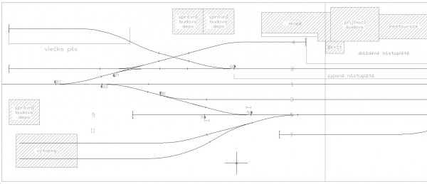

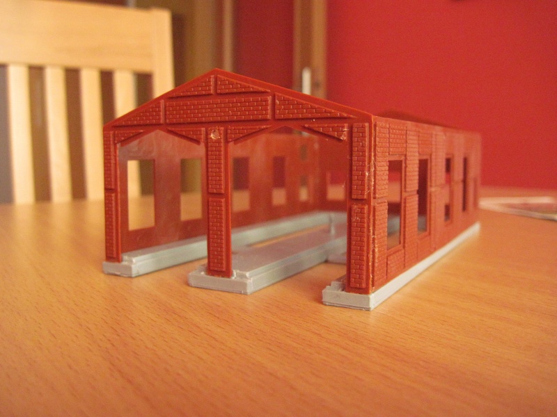

Příspěvekod Sedli-CB » ned 25 led, 2015 7:42 pm
Omlouvám se za delší odmlčení, ale našel jsem si další hobby, kterému jsem se zpočátku intenzivně věnoval a nebyl příliš čas na další. Tím dalším hobby je hraní na kytaru :) Mimo to opět šrumec v práci, ale od tohoto grafikonu jsem v perfektním turnusu, kdy mám měsíčně minimálně 15 dní volna, takže se dostávám i k modelařině. Realizace mého projektu je zatím bohužel stále v nedohlednu, ale pomalu pracuji na představených budovách a zároveň i ladím projekt samotného kolejiště. Nyní si hraju s hrázděním na topírně a je opravdu znát, že jde o stavebici ze staré formy. Příliš to tam nesedí... :(
Co se samotného projektu kolejiště týče, tak koukám, že je tady o dost starší plánek. Nový tedy přikládám zde:
V horním nádraží přibyla 7. staniční kolej "do placu" neboli na volnou skládku, kde možná i kus bude oplocen jako uhelné sklady. Především ale bude sloužit v režimu DCC jako programovací kolej, neboť je u kraje dílu... Pak zde vložením trojcestné výhybky došlo k protažení staničních kolejí a tím bude ta stanička vypadat proti té mezilehlé dopravně mnohem větší, což by mělo mít ten efekt bývalé přechodové stanice do Pruska, jak jsem se zmínil v úvodu této diskuze. Ještě řeším co s volným prostorem mezi výpravní budovou se skladištěm a vlečkou do pily. Napadlo mě koupit ještě 2 stavebnice správní budovy depa, slepit je dohromady jako jeden barák, samozřejmě opět s patinou) a udělat z nich obytnou budovu pro drážní zřízence. Druhá varianta je postavit si budovu vlastní a to dle normálií rakouských státních drah, něco jako je třeba u přejezdu na plzeňském zhlaví v Mariánských Lázních. Sice to nezapadá do stylu pruských drah, ale jde přeci o přechodovou stanici a tak zde mohly mít státní dráhy vlastní nocležnu... Nevím, nad tím ještě přemýšlím. Mám už vybrané i názvy (zatím stále ale není nic definitivní :wink: ), které uvedu pro lepší orientaci v následujícím popisu. Horní nádraží zatím označuji jako Nová Huť, mezilehlou stanici jako Zátoň a zastávku na širé trati jako Újezd Sv. Kříže (ještě přichází v úvahu Dračí Skály nebo Dračí Skála).

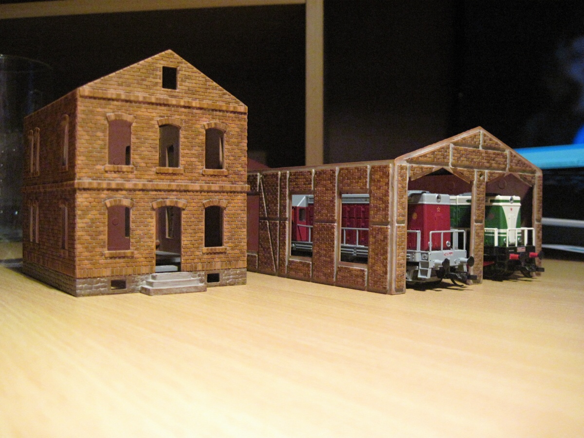

Příspěvekod Sedli-CB » pon 16 úno, 2015 4:54 pm
Kdo si hraje, nezlobí... :) Ještě je na tom spodku nějaké kitování a broušení (zatím je to spíchnuté na hrubo), pak samozřejmě přijde na řadu lak do patřičných barev a patina. Stejně tak hrázdění je zatím jen přilepené, na čele dokonce jen částečně, protože mi došlo lepidlo. Pokračovat budu tedy zítra :) A samozřejmě i u hrázdění bude ještě pár drobných úprav :wink:

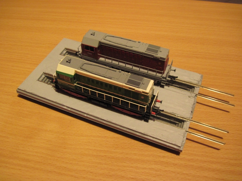

Příspěvekod Sedli-CB » pát 20 úno, 2015 3:58 pm
Abych to tu neplevelil stavbou domečků, když je toto téma v sekci Modelové kolejiště, založil jsem si profil na rajčeti (odkaz v podpisu), kam budu průběžně vkládat fotky. Spodek topírny se mi začíná prohybat, tak jej budu muset ze spodu ještě nějak vyztužit a hlavně na jednom kanále se mi zúžil rozchod o 4 desetiny milimetru a vozidla zde "jedou" po okolcích, tak se nyní zaměřím na toto. A až bude venku přijatelně, vytáhnu na balkón stříkací pistoli a začnu dělat další bejkárny :)

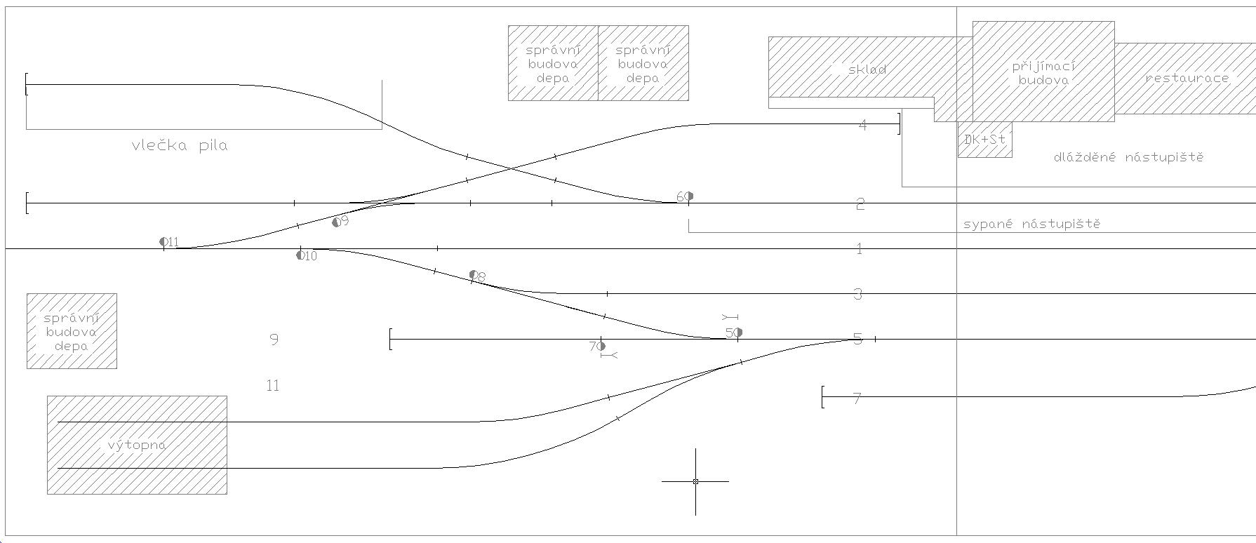

Krom toho se mi v hlavě zrodil další nápad na úpravu projektu kolejiště, nad kterým teď přemýšlím. Jde o následující úpravu horní stanice...
Vlečku do pily bych esíčkama vytáhl blíže okraji kolejiště a 2. staniční kolej protáhl angličanem do šturcu. Volný prostor mezi by byl volná skládka, přičemž vlečka do pily by zůstala zachována. Užitečná délka koleje na pile (v rovném) je tak 17 cm, což jsou 2 malé uhláky, v pokračování 2. koleje 22 cm. Nebo bych to celé mohl nazývat areálem pily. Přístupovou cestu ke šturcu ze druhé koleje jsem uvažoval přejezdem vlečkové koleje v tom esíčku. Krom toho mi udělal velikou radost pan Košťál s leptanou stavebnicí parní ozubnicové lokomotivy řady 404.0. A tak jsem přemýšlel kam tam dostat zbrojení uhlím. V Kořenově bylo skladiště na uhlí a zbrojilo se snad v proutěných koších (to jsem tuším někde vyčetl), ale mě by se líbilo takové to klasické zbrojení uhlím německého vzoru a to tím malým otočným jeřábem. Něco takového http://www.hekttor.biz/images/galerie/346/20090508202102-41325-full.jpg Jak se v článku na vytopna.hekttor.biz píše, bylo něco takového ve Skalici nad Svitavou, z doslechu vím, že něco takového bylo i ve Volarech (dosud tam stojí betonová ohrada a masivní podstavec) a snad na to vypadají i nějaké zbytky v Chebu, kterých jsem si nedavno všiml. Tak proč by to nemohlo být tady, má-li se jednat o bývalou přechodovou stanici do Pruska. A právě ohradu na toto zbrojení jsem uvažoval mezi topírenské koleje a ten krátký šturc z páté koleje. Ten šturc by sloužil právě pro vykládku uhlí z vozů. Tím pádem jsem správní budovu a výtopnu vzájemně prohodil a asi ještě šoupnu správní budovu mírně doprava a na její místo ve výše přiloženém návrhu dám vodárnu. Přístupová cesta by byla opět po přejezdu kolem vrat topírny. Prohození budov depa mezi sebou napomůže tomu, že bude vidět do hajcu v celé jeho délce. V předchozí variantě tam stínila ta správní budova... Zatím to jsou vše jen takové ne zcela dotažené nápady a zatím stále hledám inspiraci, co s tím. Takže budu rád i za vaše nápady a náměty :wink:
