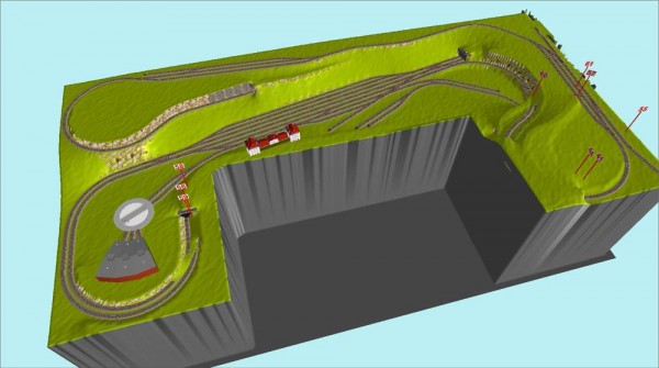

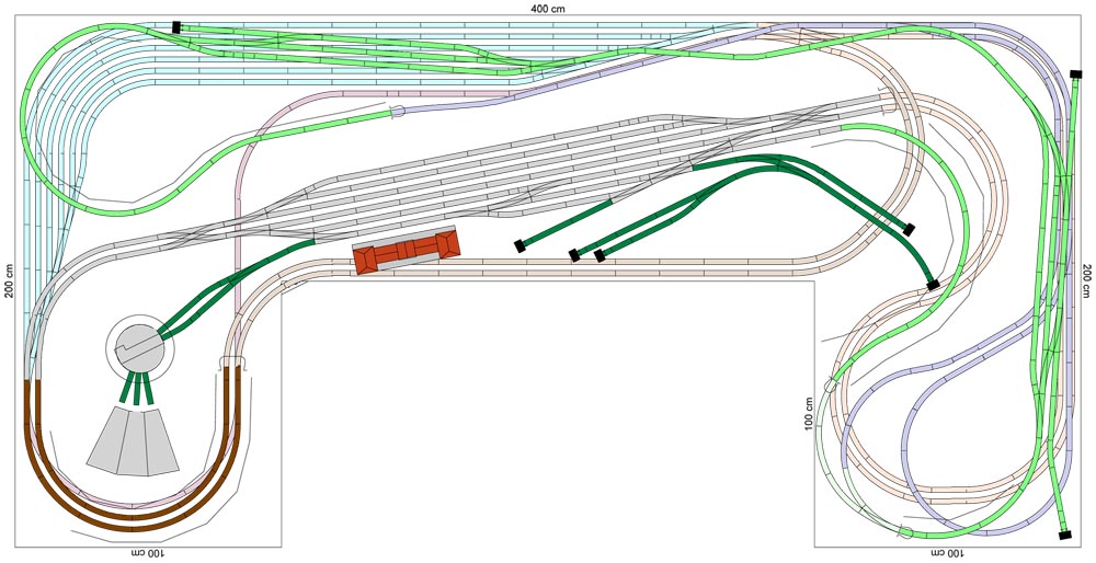

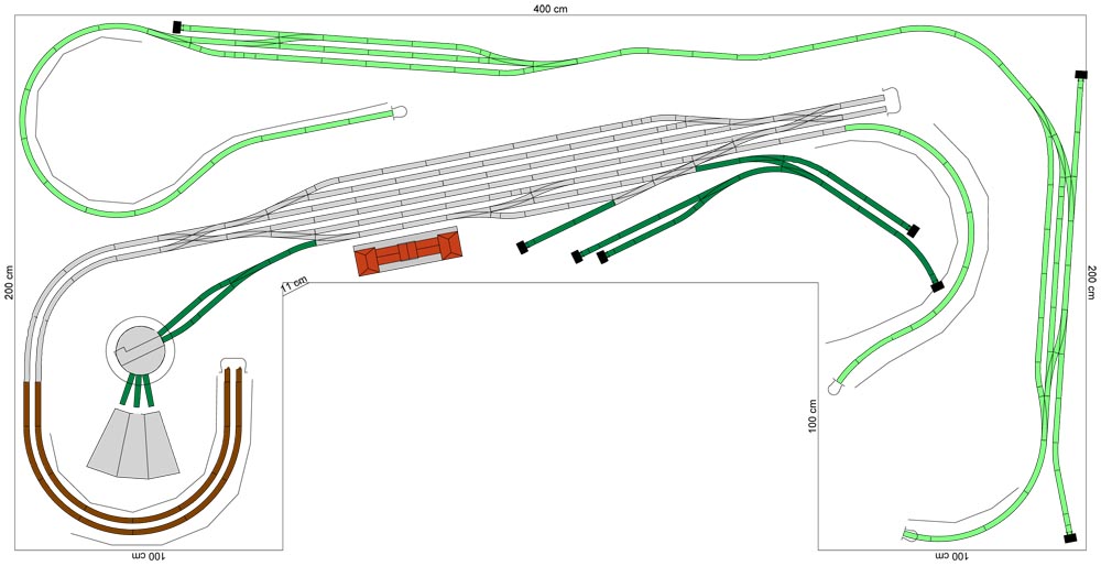

Tak jsem dodělal ve WT návrh Michala

Slušný.... :wink:

Zajímalo by mě, kolik procent té dvoukolejky je viditelné. 10% ? :)

Mám počítat i to co by bylo vidět v arkádě nebo jen to kolem točny? :D

No, jeste to bude chtit poradne dodelat depo a bude to dobre. :wink: S tou viditelnosti dvojkolejky si nic nedelej. Ja su na tom podobne, akorat teda nemam nadrazi :mrgreen:

No při troše šikovnosti,by se dalo odkrýt pravá strana dvojkolejky.Samozřejmě s úpravami vedlejší tratě :wink:

Možná jsem rejpal, ale co ta upozornění na nedostatečnou výšku průjezdného profilu (41mm, 44mm...)?

Ale je řešení,elegantní,přímo od autora :mrgreen: I.díl/str.108,109/kolejiště 49/BAČOV/Michal Šuhajda :lol:

2 lajblt Proto jsem je tam uvedl...
Chtěl jsem se zeptat, jak vypadá Váš návrh?

Milane chtěl jsem se Vás ještě zeptat, jestli když mám v plánu provozovat "spěšné vlaky" a manipulační vlaky do továrny, jestli byste ze skušenosti opravdu doporučil předělal SN dle Vašeho návrhu? Koleje se mi zdají velmi dlouhé...ˇŘíkal jsem si, že když už bych to tak udělat, tak pro moji potřebu by bylo možná dobře je doplnit v půlce o vyhýbku, aby mohli stát dva vlaky za sebou, ale netuším jestli se to tak dělá...

Já bych doporučil ten skryťák předělat.Výhybky doprostřed nevkládej.Ta užitná délka kolejí,lépe delší než kratší.U horní hlavní stanice jde nepatrnou úpravou protáhnout dopravní koleje a to tím,že levé zhlaví posuneš více doleva a jen mezi začátkem oblouku a dvojitou kolejovou spojku,vložíš přímou kolej 36,5mm.

Ok. Dám na vaši radu... zítra začnu trhat ať už budu realizovat návrh Tomáše nebo Michala...
