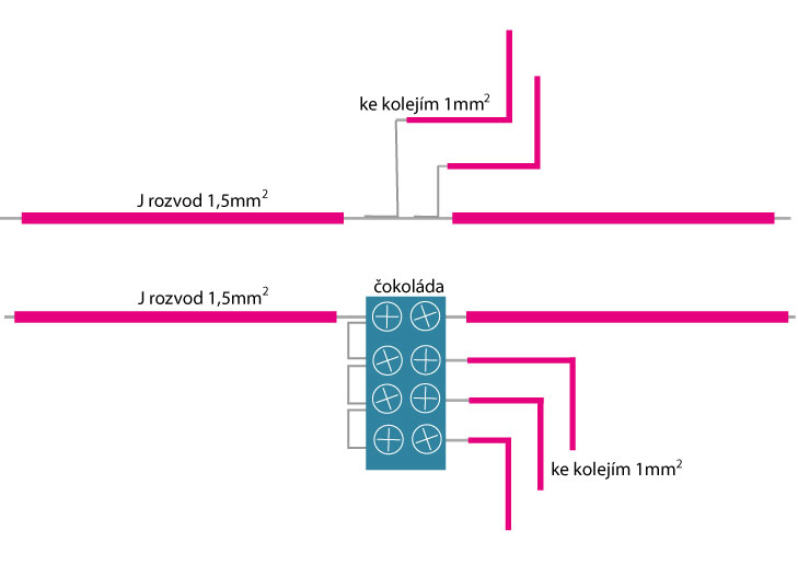

Ale poraďte mi prosím ještě, jak nejlépe z elektrikářského hlediska dělat odbočky z hlavního napájecího rozvodu J, K? Napadají mě 2 varianty - buďto oholit bužíčku a přiletovat odbočku, nebo hlavní kabel přerušovat čokoládou a mít vše šroubované?
Ač to bude pakárna, počítám s tím, že každý kablík před zasunutím do svorkovnice nebo DCC modulu pro jistotu ocínuji...nebo je to už zbytečný u těhle mých průřezů? Většinu mám 1,5 + 1 mm rozvody - pro jistotu, akorát u R, S mám "jen" 0,5mm.

Jiří,já mám u sebe řešení číslo 2.Vodiče o průměru 1 mm,udělat očko nebo konec ohnout o 180°k sobě a zacínovat.Samozřejmě pocínování platí i u těch silnějšího průřezů.

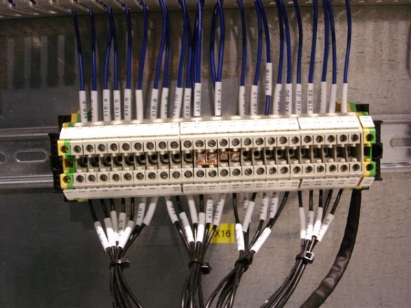

chameleon:
Existuje i tzv. rozbočovací svorkovnice, která má všechny konektory propojené.

chameleon píše:K
mne nejvic vyhovuje varianta, kde mas drat bez buzirky zastrceny v elektrikarske liste, ktera vede po cele delce modulu/panelu. Do listy vedes nejkratsi cestou privody od kolejnic, ktere pripajis na oholeny drat. Tedy pod panelem budes mit dve listy jedna pro vodic J a druha pro vodic K.

Rozbočovací svorkovnice jsou super, akorát že všude jsou jen na silnoproud, což mi přijde zbytečně předimenzované. Sympatická a malá mi přijde Tahle svorkovnička k 6ti výhybkám/Lb101/apod, ale mám obavy, aby byla schopná utáhnout ty naše 3A... Ideální velikostí, cenou a průřezem do 2,5mm jsou svorkovnice do DPS, ale ty zas nejsou rozbočovací.
Čokolády dělaj i menší, tak to asi udělám nakonec dle původního plánu jako Milan, ikdyž Marwino řešení je taky supr.
No že se zaseknu u takovýho triviálního problému bych nečekal :wink: ale když já bych i ty dráty chtěl mít krásně a bezchybně udělané...když stavím to poslední kolejiště, tak ať to za to stojí :mrgreen:

Ty brďo co říkáte na Tenhle? Ten je bombastickej co?? :wink:

Příspěvekod rendo » pon 25 bře, 2013 9:16 pm
chameleon...ahoj-co tak pouzit http://www.steelectronic.cz/inpage/004-bus/ :idea:

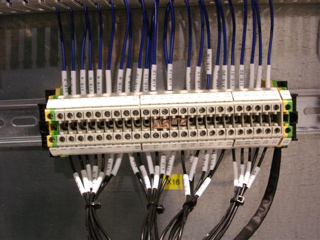

Je to na miniDIN lištu, malé. Lze jich vedle sebe naskládat libovolný počet a taktéž libovolný počet propojit mezi sebou pomocí další propojovací lišty. Dělá se to ve více barvách. Lze tak vytvořit spoustu různých víceúčelových svorkovnic na míru.
Nevýhody: je to dražší řešení, je to systémové a většinou jen na objednávku. Musí se k tomu doobjednat ještě bočnice a lze k tomu doobjednat popiskové štítky. Někdy ve vzdálené budoucnosti bude k dispozici od mně článeček. ale masové rozšíření neočekávám hlavně kvůli ceně.
Příklad použití - ikdyž tohle jsou ty větší na narmální DIN. Uprostřed jde vidět ta měděná propojka. Stříhá se dle potřeby, klidně by to šlo proklemovat celé.

rendo píše:chameleon...ahoj-co tak pouzit http://www.steelectronic.cz/inpage/004-bus/ :idea:
Super! Přesně takhle jsem si to představoval :wink:
Přesně takhle to používám u sebe. Do cuprexitu (předvrtaný se souběžnýma "cestičkama") zapájím ve dvou řadách zádama k sobě šroubovací svorky a je to. Za pár peněz svorkovnice jako víno ;)

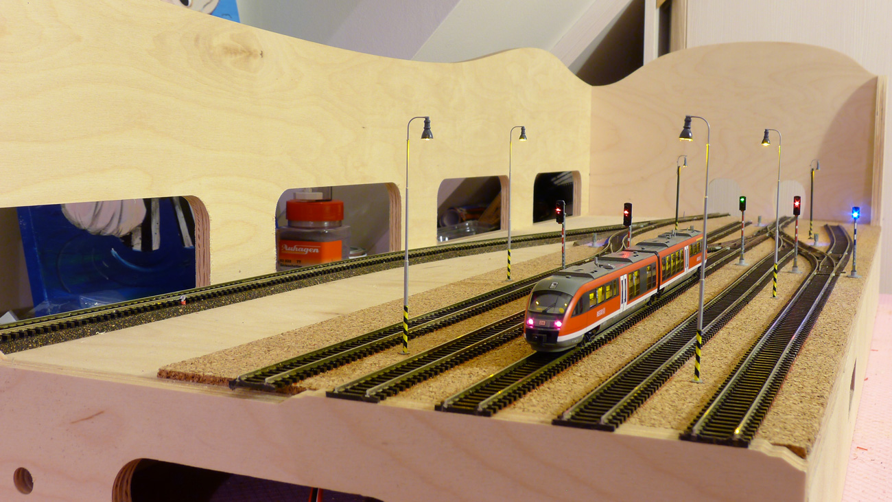

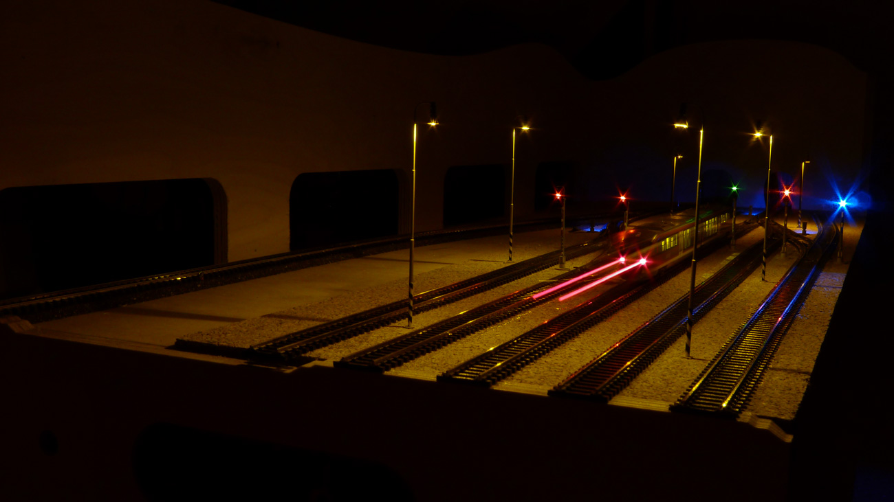

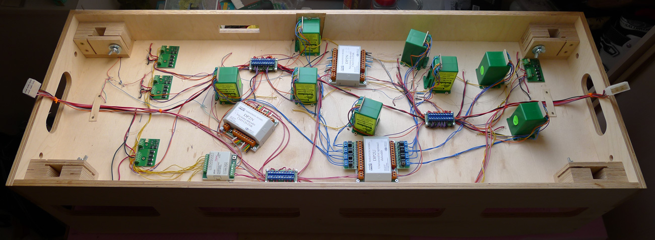

Příspěvekod chameleon » pát 26 dub, 2013 9:24 am
Teda, tak koukám, že instalace přestavníků a pár drátů DCC na jednom segmentu mi trvala měsíc, a to jsem se ani neflákal... :wink: Takže na celém kolejišti se budu prohánět až tak v létě, ale ono není zas tak kam spěchat...
Co mě překvapilo nejvíc, že jsem to zapojil a ono to všechno funguje :)
vypadá to jak maglajz, ale já se v tom bezvadně orientuji
svítí to ve dne
