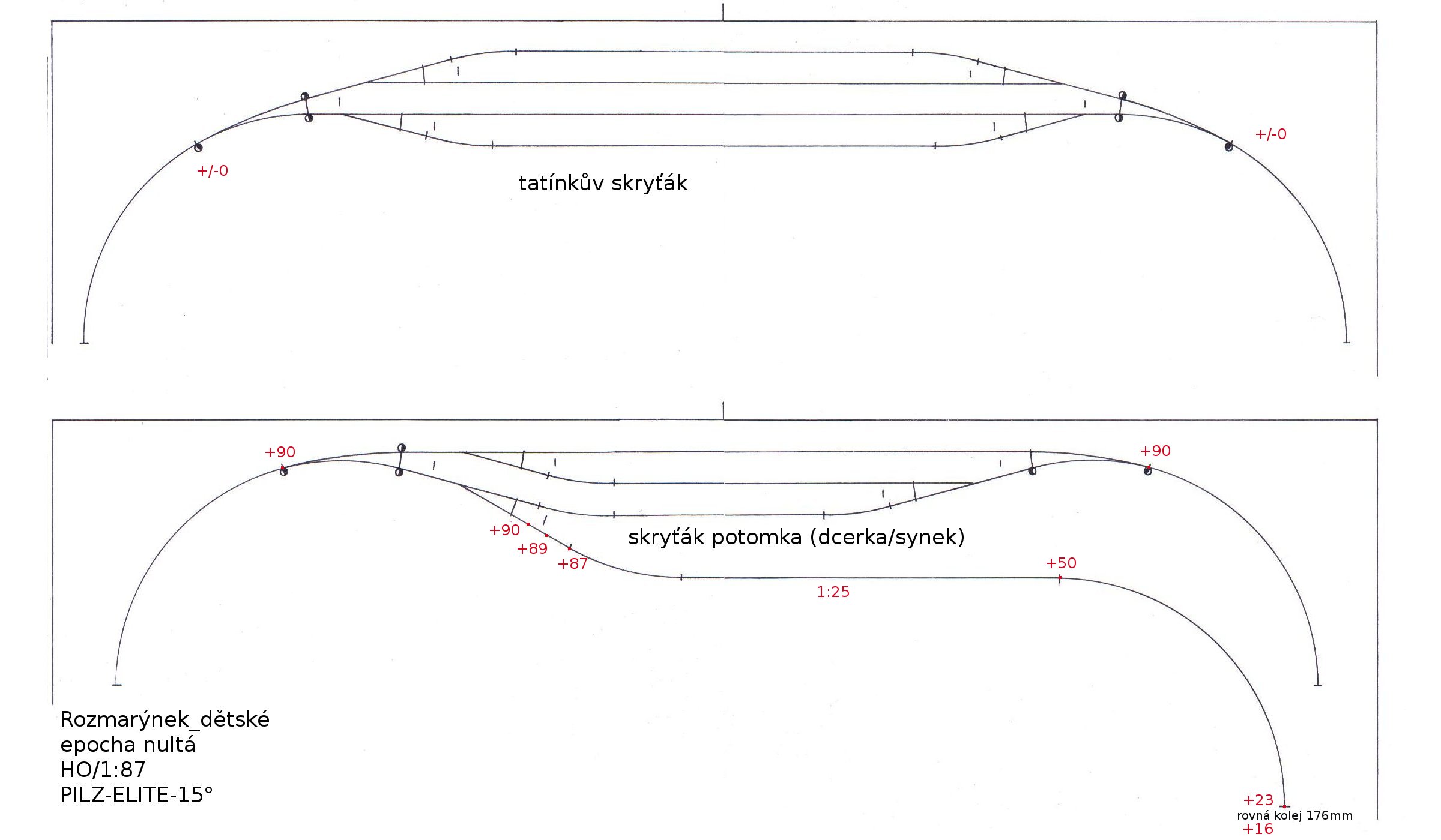

Viz propojení....

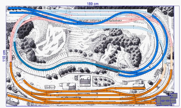

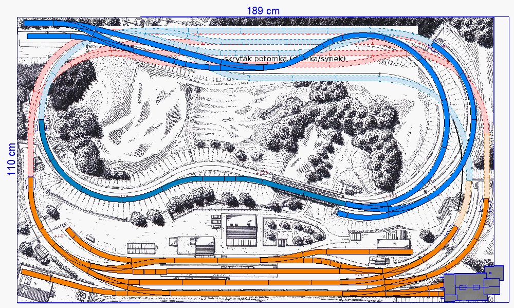

Příspěvekod jirkah » úte 20 lis, 2012 11:12 am
Tak psal jsem , že to je Rozmarýnek trochu jinak(použil jsem základ sluníčka a trošku to překopal to je celá věda) je to jen takový pokus nic víc. Jinak se musim přiznat , že jsem to nečetl pozorně a SN jsem taky proběhl letmo , takže to na mě zanechalo dojem , že se jedná o dva samostatné okruhy.Je to jen pokus hokus na jiný rozměr než by byl podle Milana.Tak se na mě nezlobte hlavně Milan :-). Konec konců já už mám jeden návrch hotov teď jen šetřím penízky na stavbu a taham ženu na výstavy aby se podívala jak to je pěkné.Zatím je to pro ní jen věc co zebere moc místa a stojí kopu pěněz.

Re: Rekonstrukce nebo nová stavba TT
Příspěvekod milan ferdián » úte 20 lis, 2012 11:15 am
jirkah píše:Tak se na mě nezlobte hlavně Milan :-).
Á proč :?: Já vždy vítám,když sami zde vložíte své varianty původních návrhů,dle svého :wink:

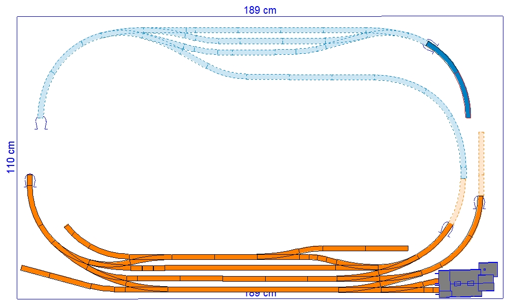

Příspěvekod jirkah » sob 24 lis, 2012 9:16 am
Verze velikost TT, není to přesně ono , ale rozdíl není až tak velký.
Příspěvekod milan ferdián » sob 24 lis, 2012 11:09 am
Mít remízu napojenou na dopravní kolej?Já vím,že jsou výjimky.Jak chceš vykřižovat na hlavní trati dva vlaky?jedině,že by toto kolejiště zachovalo statut dětské.

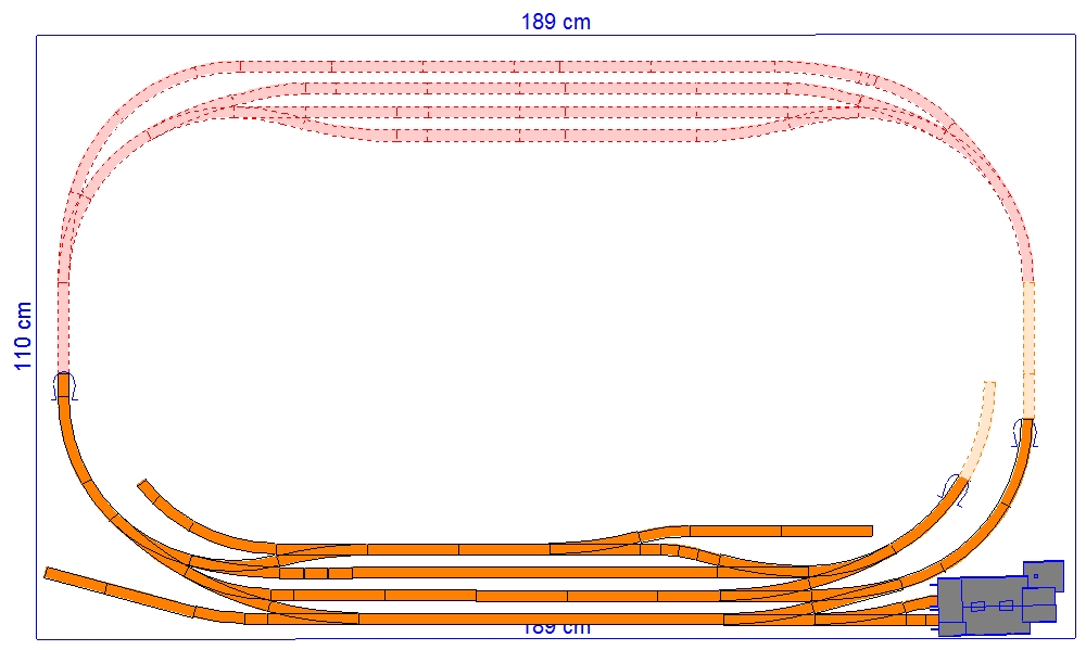

Příspěvekod jirkah » sob 24 lis, 2012 1:16 pm
Tak jasně , že se jedná o status dětské.Myslím si , že na křižování stačí dvě koleje nebo ne? , SN má čtyři a hlavní spodní dvě kde je možné křižovat vlaky viz obr. Akorát mě nevyhází stoupání když použiju tvoje hodnoty , takže nevím kde je chyba.
Příspěvekod milan ferdián » ned 25 lis, 2012 4:52 pm
jirkah píše: Akorát mě nevyhází stoupání když použiju tvoje hodnoty , takže nevím kde je chyba.
Protože hodnoty jsou nastavene na modelovou velikost HO/1:87 a né na TT/1:120. :mrgreen:Ty musíš přepočítat.
Příspěvky: 12194
Příspěvekod jirkah » ned 25 lis, 2012 5:48 pm
No tak to už jsem doma :-) myslel jsem , že je to stejné no chybama se člověk učí .

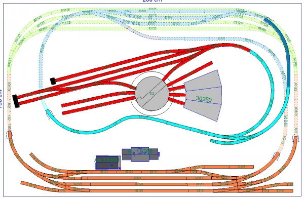

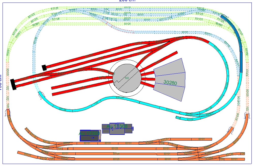

Příspěvekod jirkah » pon 11 úno, 2013 6:13 pm
přidávám další plánek a zajímal by mě váš názor co změnit .Připomínám , že je to stále dětské kolejiště .Autorem je Jeňa Sova

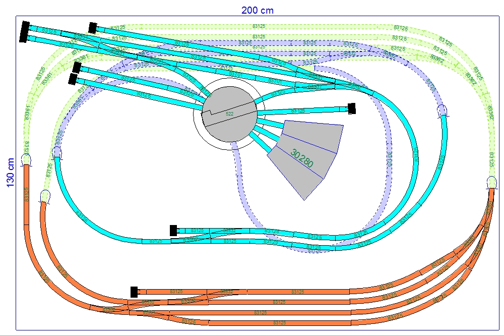

Příspěvekod jirkah » pon 11 úno, 2013 6:17 pm
A ještě jeden předělaný ,ale to už jsem já přemaloval.

Příspěvekod Jeňa Sova » pon 11 úno, 2013 6:20 pm
Jo, plánek je výsledek několikatýdenní komunikace přes ICQ a NENÍ hotový. Doporučil jsem tedy jeho umístění na forum.
Příspěvekod czhunter » pon 11 úno, 2013 6:22 pm
Myslím, že listopadová verze byla lepší.
Točna s rotundou je na tak malém kolejišti velmi "násilně" vsazená věc.
czhunter
Příspěvky: 605
Příspěvekod Jeňa Sova » pon 11 úno, 2013 6:26 pm
czhunter píše:...
Ano, na točnu s rotundou je to hodně malý prostor i stanice :roll: . Návrh ale není inspirovaný skutečností a je to v podstatě vlakodrom. Já jsem se jen snažil upravit stanice pro slušný provoz a celkově to zakomponovat do sebe.
Jeňa Sova
Příspěvky: 967
Bydliště: pod Hostýnem...
Příspěvekod lajblt » pon 11 úno, 2013 8:10 pm
Tahle verze http://diskuze.modely.biz/download/file.php?id=6395&mode=view nepůjde postavit kvůli tloušťce točny a koleji ve smyčce, co vede právě pod středem točnového mostu.
V obou případech - kontrolovali jste stoupání, pánové?
lajblt
Příspěvky: 877
Příspěvekod czhunter » pon 11 úno, 2013 8:29 pm
Jeňa Sova píše:Já jsem se jen snažil upravit stanice pro slušný provoz a celkově to zakomponovat do sebe.
To je chválihodné. Ale ten slušný provoz zajišťuje točna? Protože pokud ne, lze se bez ní pohodlně obejít.
Kolejiště bez ní nebude tolik "ucpané". Pokud na ní tedy stavitel netrvá ...
