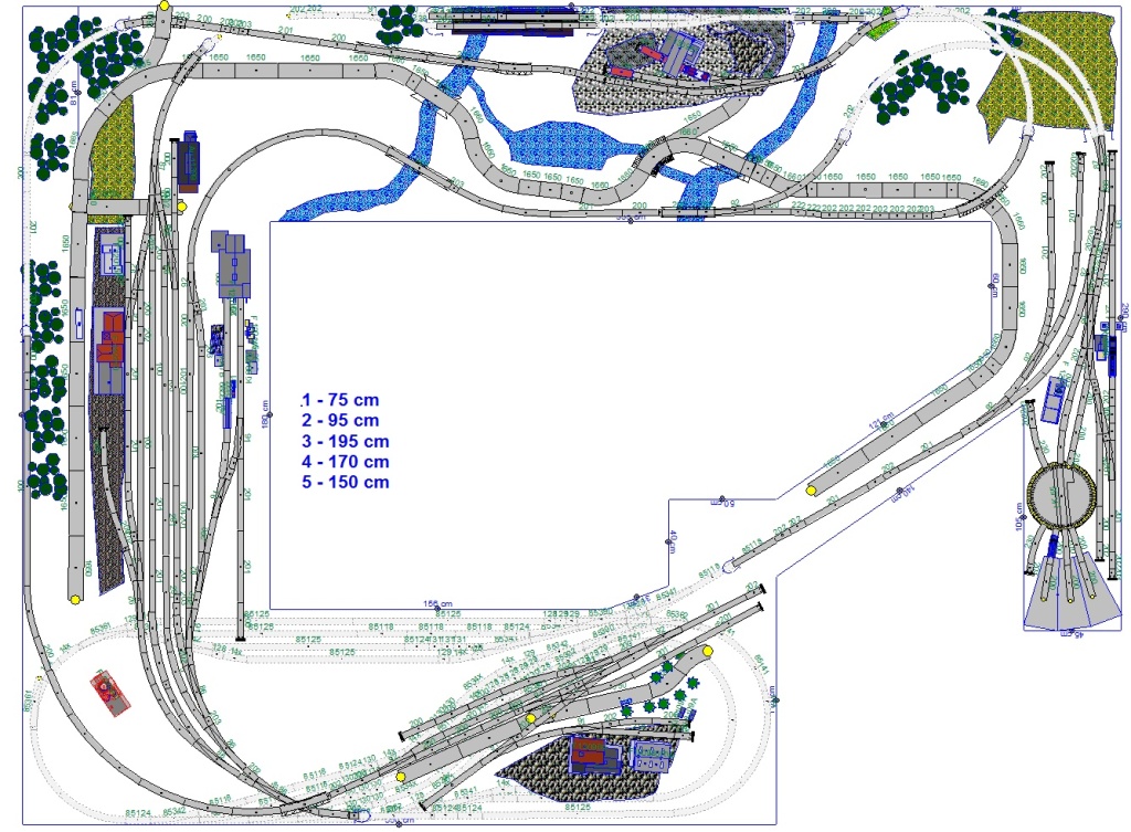

Trošku to zázemí pro lokomotivy (nafta, písek, uhlí, popel) bude chtít asi přeházet. Popelová jáma s uhelnou skládkou by neměly být hned vedle sebe. To aby uhlí od žhavého popela náhodou nechytlo.
Takže uhlí a nafta co nejdále od popelové jámy ;)
EDIT:
Prohoď třeba uhlí s pískem, a jámu s vodním jeřábem posuň blíže k výhybkám.

Ty dvě kusé koleje dole pod remízou nemají smysl, protože na ně nelze rozumně přistavovat nákladní vagóny - obvod depa nebo koleje k remíze slouží pro jen pro obsluhu těchto zařízení, aby na nich nebyl blokován provoz.
Je taky škoda, že jsi se vzdal Radkova jako odbočné stanice. Takhle je lokálka v podstatě odříznutá od zbytku kolejiště. A v úvraťovém "pahýlu" otočíš tak motorák s přívěsem nebo loko s dvěma nákladními vagóny.

Já se Radkova jako odbočné stanice nevzdal , další pokus bude právě tato varianta . KaRei - ano vše příjde posunout a upravit jak píšeš , já to tam jen dal ,aby bylo vidět že jsem na to nezapoměl .

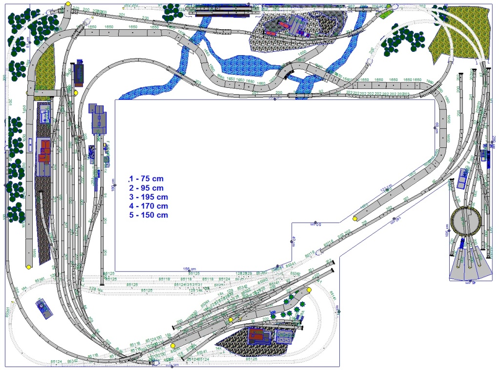

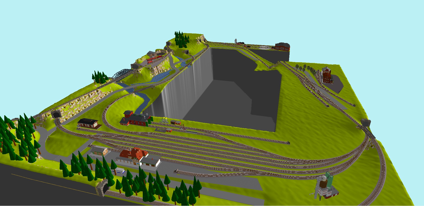

Příspěvekod Barbucha22 » stř 19 zář, 2012 8:20 am

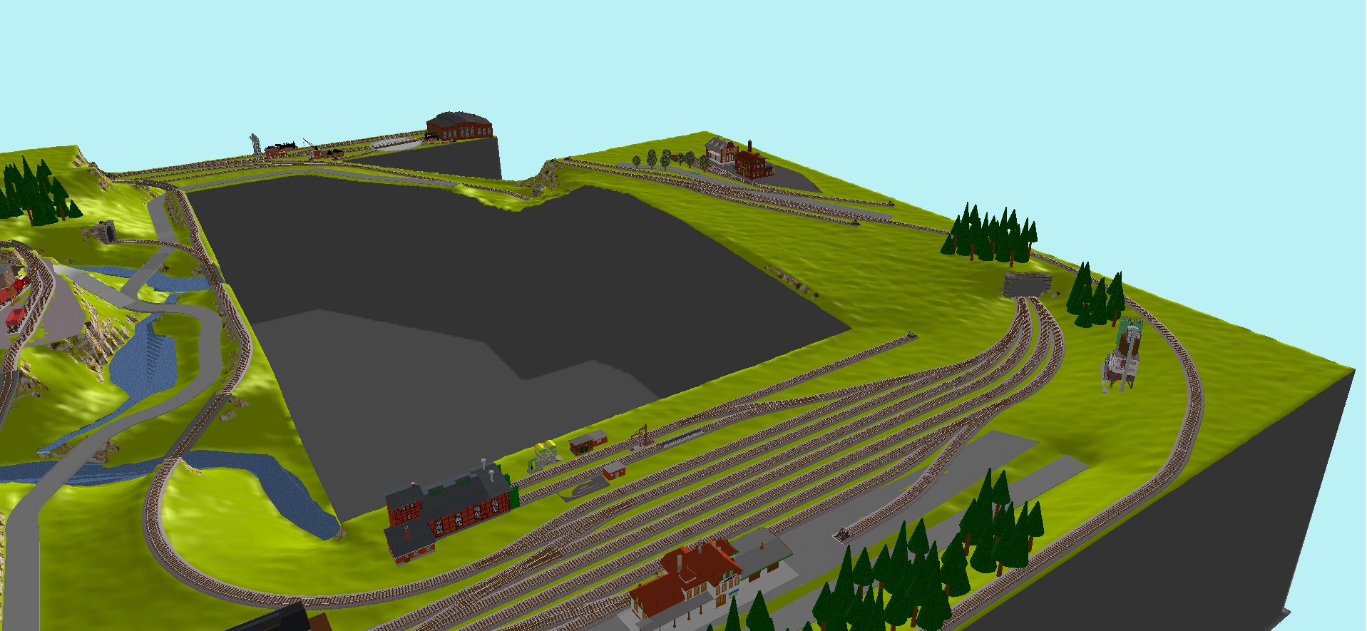

Takže další verze Radkova , trošku jsem rozšířil rám as i o 15cm - to co vzadu vzal ten radiátor .Jedna verze bez připojení v pravo , druhá s angličanem.http://barbucha22.rajce.idnes.cz/Koleji ... vndra7.jpg
s angličanem v pravo

Příspěvekod milan ferdián » stř 19 zář, 2012 8:30 am

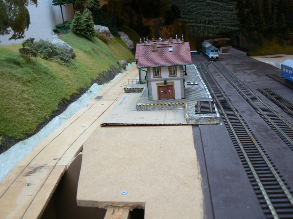

Stále mi uniká,kde bude stát budova pošty? Stále mi nějak nesedí,ta spodní část návrhu,konkrétně kdy lokálka přejíždí zhlaví stanice Radkov a končí ve stanici.

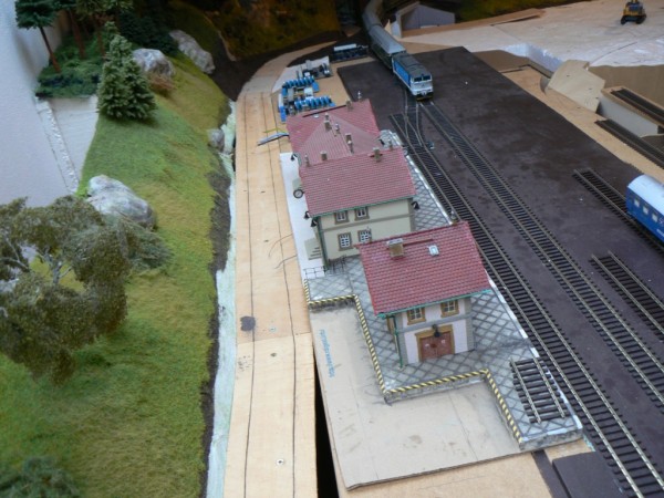

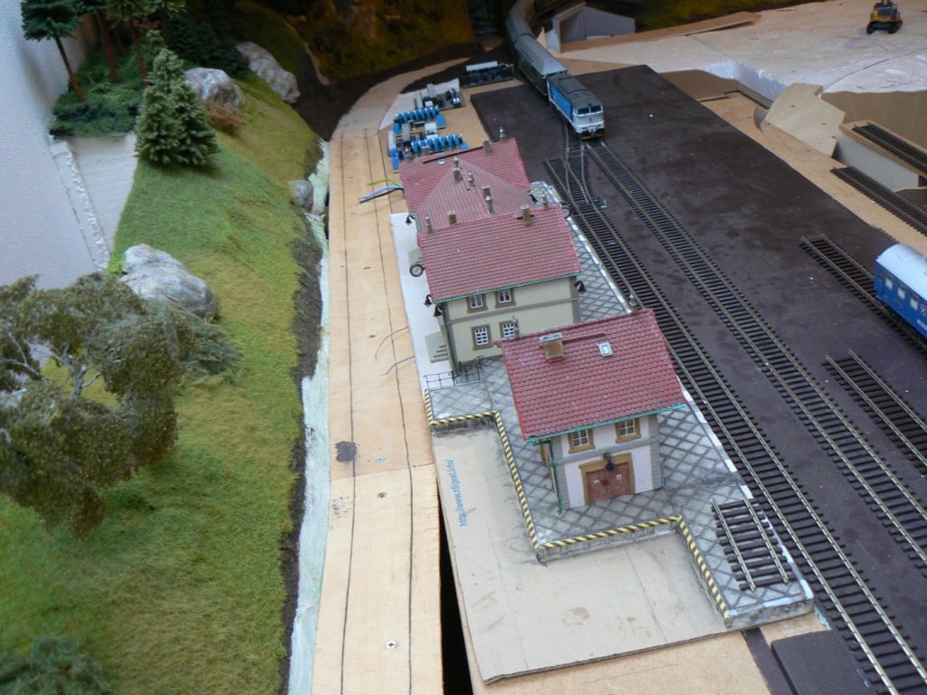

Příspěvekod Barbucha22 » stř 19 zář, 2012 8:48 am
Budova pošty už stojí , ještě že jsem dnes doma tak jsem to zaběhl vyfotit .Ta rampa příjde prodloužit a zestřešit jak jsi psal dřív . Radkov s angličanem či bez? Co ti tam nesedí? http://barbucha22.rajce.idnes.cz/Koleji ... 070137.jpg

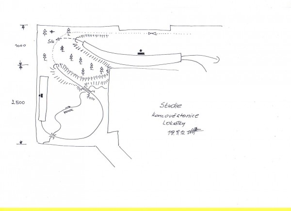

Příspěvekod Michal Šuhajda » stř 19 zář, 2012 8:54 am
Je nesmysl aby lokálka vycházející z dolní stanice ji celou obkroužila pak přejela most přes zhlaví a skončila ve stanici. Když ten most zrušíš, můžeš koncovou stanici opticky oddělit (lesem kopcem apod, ale sten most veškeré pokusy likviduje.

Re: Kolejiště 510x380 H0
Příspěvekod Barbucha22 » stř 19 zář, 2012 9:07 am
Takže nějak takto ?

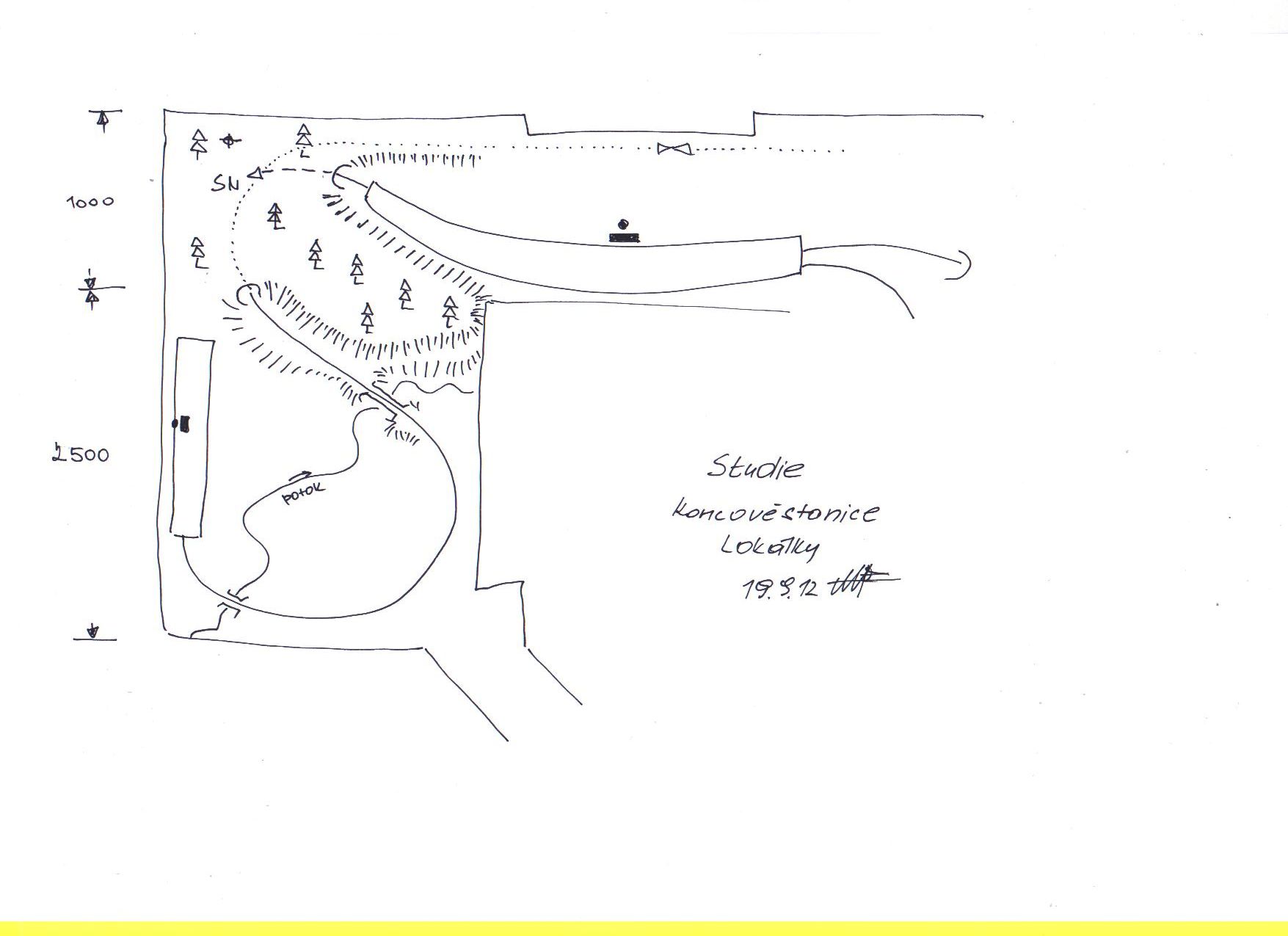

Příspěvekod Michal Šuhajda » stř 19 zář, 2012 9:52 am
Tak nějak.
Ještě šikovně zamaskovat oblouk lokálky, kopec trochu zvětšit i kvůli tunelu (nadloží - vrstva zeminy nad tunelem- by měla být min. stejně vysoké jako výška tunelu) a les by měl být taky větší. Možná by stál za úvahu nějaký typ kulisy.
Příspěvky: 2618
Příspěvekod milan ferdián » stř 19 zář, 2012 9:54 am
Studie....
