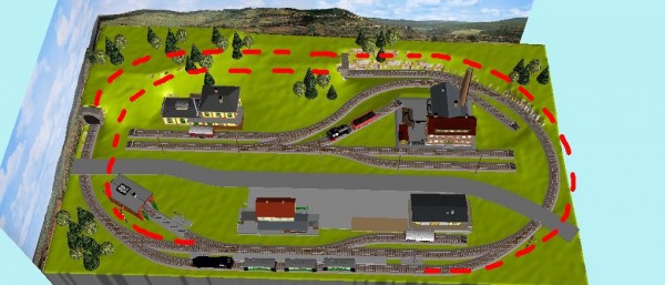

To Zálesí nanečisto vypadá zajímavě. Člověk má hned alespoň trochu představu, jak to bede asi vypadat v reálu. Když uděláš krajinu alespoň z osmdesáti procent tak jak to má Milan nakresleno, tak to bude super

pavel píše:Když uděláš krajinu alespoň z osmdesáti procent tak jak to má Milan nakresleno, tak to bude super
Panel mám tří-čtvrteční, tak to víc jak na 75% nemám šanci :lol:

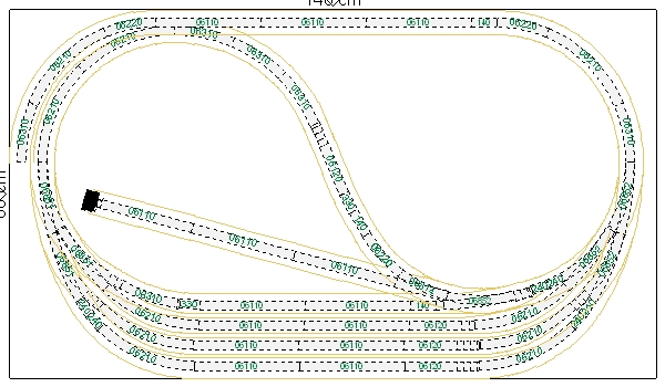

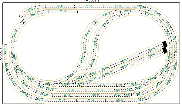

Teď se ještě vrtám v navrhování skryťáku. O víkendu jsem zkoušel stoupání lokomotiv v praxi. Doufal jsem, že 4% ještě projdou.... no, neprošly. Tedy ne s více jak 2 vagonama. Takže sestupům do SN přitahuju otěže a prověřuju varianty - spirály propojené angličanem, 2-úrovňové SN se 2 samostatnými vratnými smyčkami, i jednoduché podúrovňové SN bez možnosti obracení soupravy.
2 smyčky - horní:
K horní smyčce se mi zatím povedlo nacpat jen 2-kolejné SN. U 3-kolejného jsem ještě prostorově nedořešil sestupnou větev ke spodní smyčce, která horní smyčku objíždí dokola.

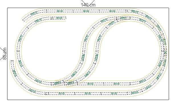

Horní smyčka s několika kolejemi navíc, ale je to jen tak tak.
- 3 průjezdné koleje pro soupravy
- možnost cca 1-4 kusé koleje pro odstavené vozy

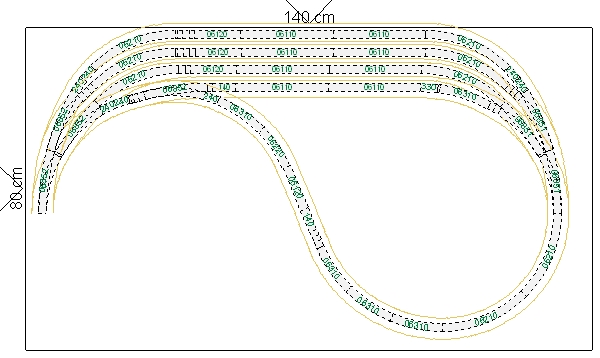

Otočená spodní smyčka:
- 4 průjezdné koleje pro soupravy

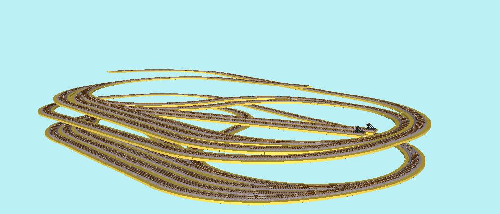

Celé 2-patrové SN:

Příspěvekod milan ferdián » úte 18 zář, 2012 7:56 pm
Hmm a co ti říká NEM103. :?:
Re: Kolejiště TT (140x80)
Příspěvekod KaRei » stř 19 zář, 2012 7:07 am
Přiznám se bez mučení, že průjezdný profil jsem při skládání nějak zvlášť nekontroloval. Díky za poznámku :)
*provedená kontrola vzdáleností podle normy*
No je to sice více štěstí než rozumu, ale předepsaný průjezdný profil v oblouku je splňený. Akorát na horní smyčce v pravém horním oblouku je to pro E=8 natěsno a pro E=10 to už dře.
Když se ze "staničních" kolejí horní smyčky vyhodí jedna 14 mm kolej a horní výhybka nahradí obloukovou, tak by to už NEM 103 pro E=10 mělo splňovat.
EDIT:
Když se dívám ještě na spodní smyčku, tak se teď sám sebe ptám, jestli jsem v oblouku chtěl tu smyčku opravdu nadjíždět, nebo ne...
Tam se vedle sebe nevejdou ani samotné koleje, ale nějak si nepamatuju, že bych u spodního patra počítal s utopením obratu pod úroveň SN, aby vyšlo stoupání. To vypadá přece jenom na nedořešený rest :|

Příspěvekod milan ferdián » stř 19 zář, 2012 7:20 am
KaRei píše:Přiznám se bez mučení, že průjezdný profil jsem při skládání nějak zvlášť nekontroloval. Díky za poznámku :)
Dobrý,na to se hodně zapomíná a já též jsem sklerotik a pak si říkám,co mi tu nesedí.A ona ta norma :wink:

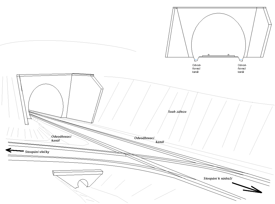

Tak sestup do podúrovňového SN vytvořil drobný problém s vodou na povrchu.
Tunelové portály, hlavně ten levý, je v nejnižším bodě kolejiště a voda by k němu z vlečky i z tratě stékala. Na vnější straně je stěna zářezu kryjící opačnou sestupnou větev, takže odvod vody propustkem k zadní kulise není možný. Jedině že by se kulisa posunula k trati namísto stěny zářezu a vnější sestupná větev byla až za kulisou.
Napadlo mě, že by se voda ještě odváděla tím železničním tunelem. Tunel by musel být širší a vedle koleje by byl navíc i odvodňovací kanál. Je to ale nestandartní řešení, pokud ne vyloženě blbost.
Třetí možností je ještě zkusit utopit celou vlečku o 2 centimetry na úroveň portálu. Kolej od nádraží by tak ze strany vlečky byla na náspu. Ale nejsem si zatím jistý, jestli by to vyšlo i na vnější straně (jestli by vnější sestupná větev klesla dostatečně nízko na umístění propustku). Uvidím, co na to WinTrack.
Čtvrtá možnost je zřízení "Dešťové pohotovostní služby", která by v případě deště naběhla k tunelu s vědry a odnášela v nich vodu pryč :lol:

Příspěvekod Michal Šuhajda » stř 26 zář, 2012 12:21 pm
A co dlouhý příkop za tratí od portálu směrem vpravo k okraji
Příspěvky: 2618
Příspěvekod KaRei » stř 26 zář, 2012 1:33 pm
Koukal jsem, jak to tam vypadá, a ten příkop by i vpravo musel vést skrz kolej ukrytou za stěnou svahu. Hrb se táhne kolem celého oblouku až k přejezdu u staničního zhlaví, než se skryté koleji podaří klesnout dostatečně nízko. Zkusím jí kdyžtak trochu zvětšit klesání na zadní rovince, ale nevím, jestli to bude stačit. Při 3% se pod úroveň stanice dostane až kolem přejezdu u zhlaví, příkop je navíc o další 2 cm níž. To bude klesání tak kolem 5%, ne-li víc.
Nemám teď po ruce WinTrack, tak kryté větve naznačím na starší verzi plánku (ovál je na novějších verzích o něco kratší, aby se na panel vedle něj vešla ještě ta vnější sestupná větev):
Naznačené sestupné větve
A tady je ještě náčrt verze s tunelem s odvodňovacími kanály.
Studie portálu s odvodňovacími kanály
Naposledy upravil KaRei dne stř 26 zář, 2012 5:03 pm, celkově upraveno 2

Michal Šuhajda >> Ono by to teda tím dlouhým příkopem možná šlo. Skrz hřbet kryjící skrytou kolej by se akorát nekopal příkop, ale místo toho vybudoval náznak propustku. Náznakem mám na mysli, že by roura nevedla skrz (překážela by skryté koleji), ale byla by slepá. A aby ten propustek skrz hřbet měl nějaké vysvětlení, dala by se po tom hřbetě vést silnice. Obavy bych měl z hloubky toho příkopu. Aby z toho nebyla půl metru široká, ale zato 2 metry hluboká průrva :)
workous >> Však kdo by taky při stavbě kolejiště hned myslel na vodu. Mě ji připomnělo až pročítání kapitol o stavbě krajiny :mrgreen:
