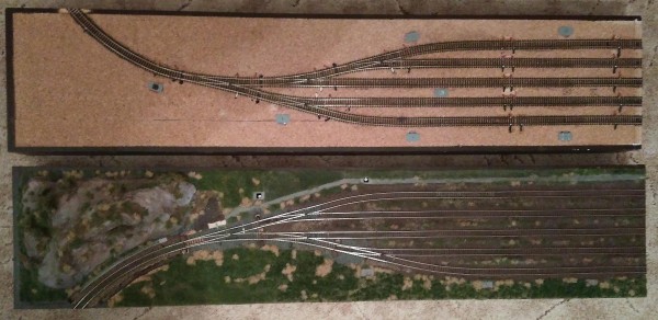

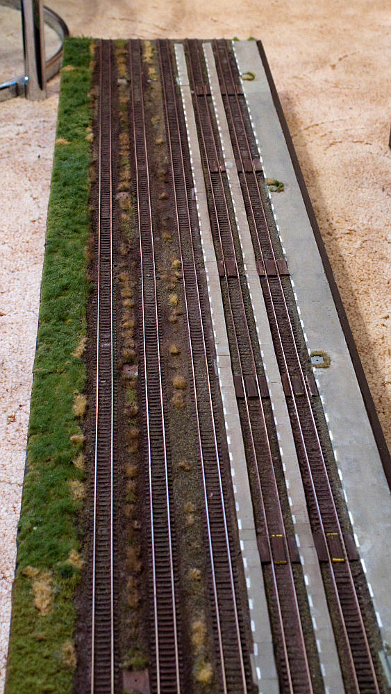

Zdar pánové,

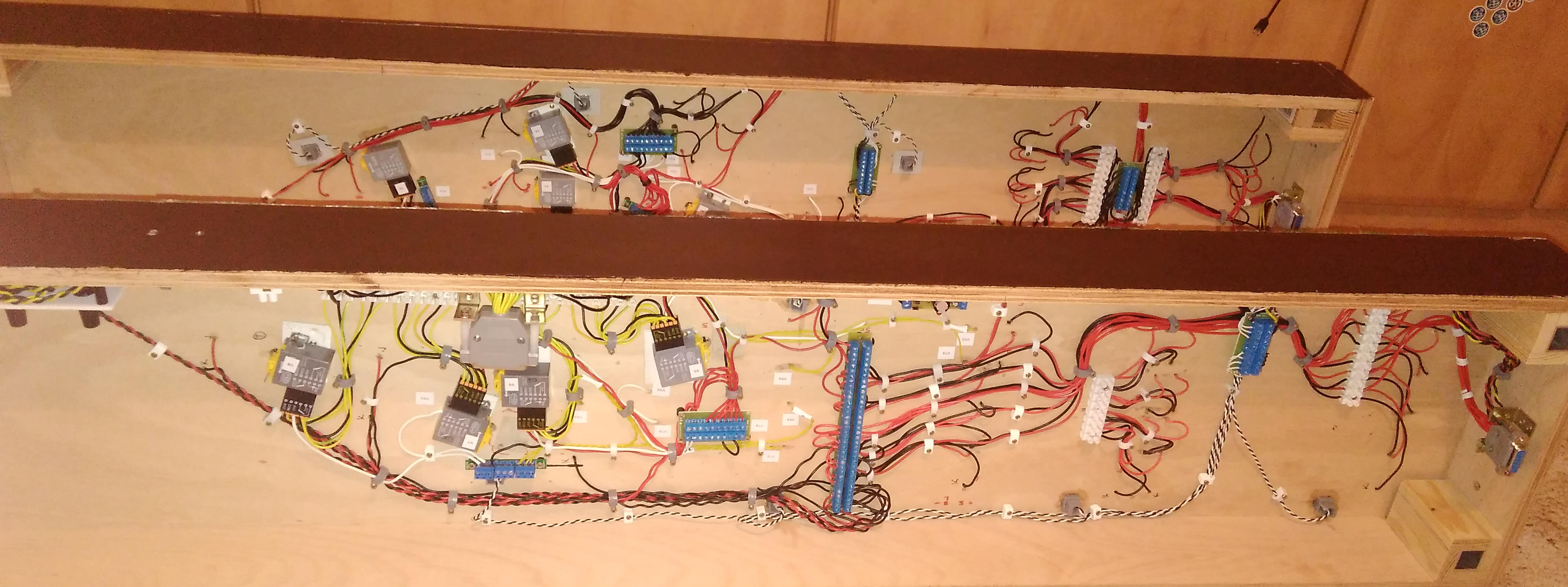

mnozí z vás za rok, který uplynul od mého posledního příspěvku svá kolejiště dostavěli nebo alespoň mohutně pokročili. Pět týdnů, které jsem teď nuceně strávil doma na homeoffice, jsem využil k tomu, abych zase "trochu" pohnul se stavbou. Podařilo se mi tedy za tu dobu elektricky dokončit celý viditelný skryťák o třech segmentech. Na dvou už je z loňska krajina, elektrické zapojení jsem z větší části předělal a upravil. Proběhly i zkušební jízdy s Brejlovcem. Vyměnil jsem kompletně všech osm přestavníků MP1 (1. verze) za MP5 kvůli dvěma přepínacím kontaktům i kvůli tomu, že 6 z 8 jich nevydrželo dvoletou nečinnost a teď po několika přestaveních přestaly cokoli dělat. :(
Segmentové zapojení má své výhody (můžu dělat na kolejišti po částech v obýváku nebo ho kompletně přestěhovat) i nevýhody (spojovací kabely mezi segmenty). Možná se divíte, k čemu drátařina, ale používám celkem 4 oddělené napájecí okruhy - DCC1 (vlaky), DCC2 (příprava pro ovládání digitálního příslušenství), AC1 (napájení ostatního příslušenství), AC2 (osvětlení). Mezi segmenty tedy vedou konektory Canon 9 (s jedním nezapojeným pinem), případně Canon 15 (skryťák).
Zatím je to takový kočkopes, vlaky se ovládají digitálně přes drátové Multimyši napíchnuté do Z21 Start, výhybky analogově přes tlačítka v provizorním ovládacím panelu (návěstidla zatím odpočívají v krabičkách). Ale všechno je připravené tak, že až budou peníze na digitalizaci ovládání, stačí do příslušných konektorů zapíchnout výstupy dekodérů. Místní dráha Landek-Snědava má bohužel lehce omezený rozpočet , který je navíc rozložen nepravidelně mezi nákup věcí nezbytných - třeba přestavníky - a zatím zbytných, tedy stavby, vozy a hnací vozidla epochy IV. ČSD.

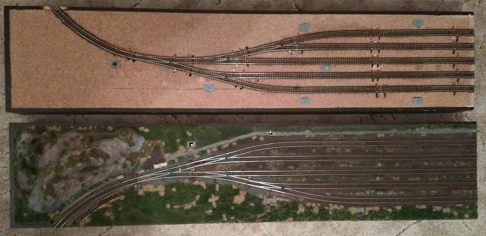

Přikládám tedy dvě fotky viditelného skryťáku, plánek je od roku 2016 stejný. Prostřední díl s nástupišti mám dole v dílně. Podotýkám, že jde o první fázi stavby, určenou k tomu, abych si konečně zajezdil. Stanice Landek (na plánku dole) bude v budoucnu (jestli se toho dožiju :) ) koncovou stanicí odbočné trati lokálky. Kolejově je dokončeno v podstatě vše, kromě toho 20 cm "vyrovnávacího dílu". Krajina chybí na pravém horním a obou bočních segmentech. Zbývá to všechno složit do výsledné podoby, snad mi to nebude trvat další rok, od včerejška mi skončily prázdniny.

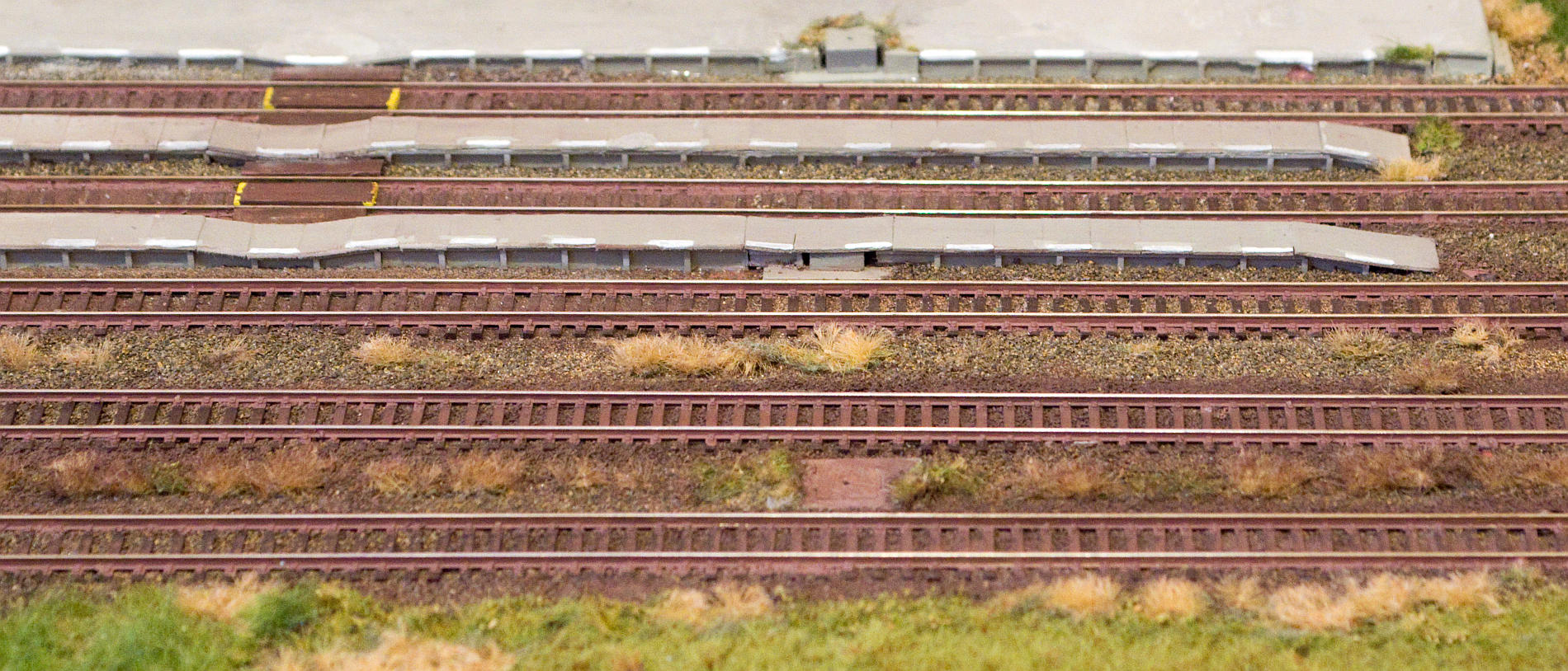

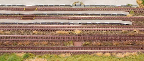

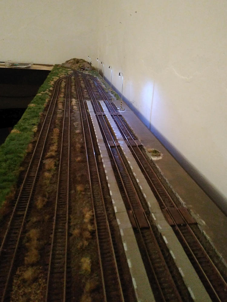

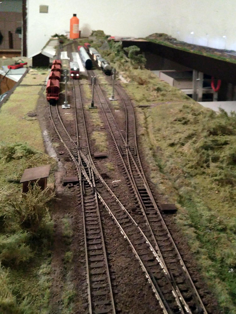

Dnes jsem dokončil prostřední segment viditelného skrytého nádraží. Sobotní i nědělní odpoledne jsem strávil v poloze číhajícího kocoura s vlasovým štětečkem v ruce a syntetikou Revell Matt 83 jsem imitoval rez na všech pěti kolejích. Do šachet přijdou lampy od JM Detail. Základ nástupiště jsou hrany Auhagen, doplněné imitací panelů z obyčejného kartónu, napatlaného betonem od Agamy. Zadní nástupiště je vybetonované šedým prachem od Poláka, rozmíchaného nařídko s disperzí. Výslednou směs jsem nalil do bednění a nechal ztuhnout (báječně se to samoniveluje).
Ale jak tak na ty fotky zblízka koukám, tak se traťovka bude muset místy sakra snažit se štěrkem a podbíječkou. :)

Příspěvekod loby » ned 26 dub, 2020 8:37 pm
Lampy od JMDetail chci také použít, jen nevím jaké světlo, žluté či bílé. Pro jaké jsi se rozhodl?
loby
Příspěvky: 33
Registrován: pát 19 kvě, 2017 2:40 pm
Re: Místní dráha Landek - Snědava (segmentové kolejiště)
Příspěvekod lajblt » ned 26 dub, 2020 9:03 pm
Modeluju epochu IV a ještě si pamatuju z dětství, že v nich byly rtuťové výbojky, ty jsou bílé. Sodík přišel masově až později.

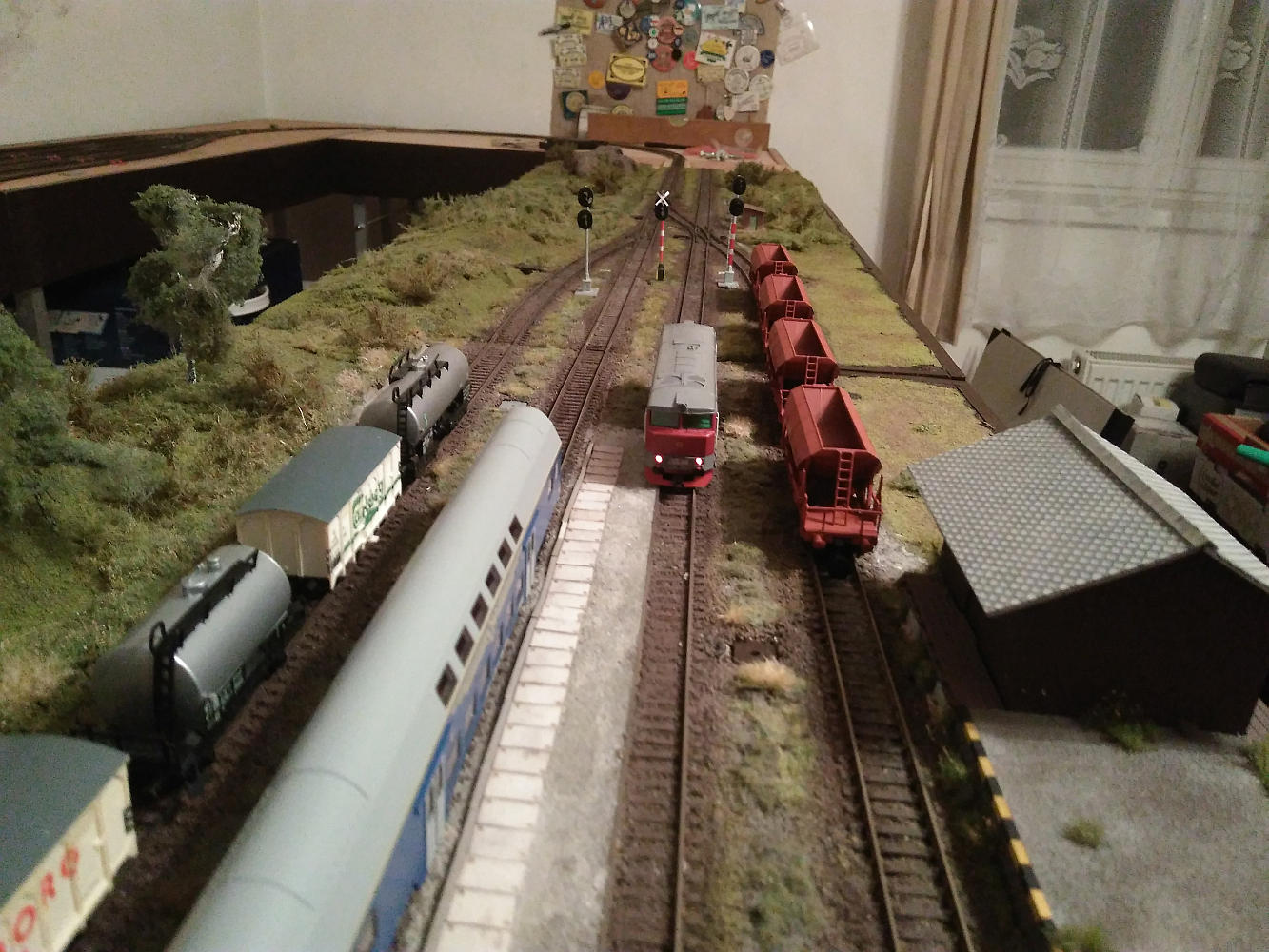

Rok se s rokem sešel. Zatímco mnozí z vás stihli za tu dobu své projekty dokončit a kochají se jízdou, případně staví další projekt, na kolejišti "Místní dráhy Landek - Snědava" dnes poprvé objely Barča i oba Brejlovci v čele svých souprav vítězná kolečka.
Stav je teď takový, že jsou truhlářsky dokončeny všechny segmenty a položeny a elektricky zapojeny všechny koleje. Krajina chybí na obou bočních a posledním segmentu zadního (viditelně skrytého) nádraží. Je možné ovládat (analogově) všechny výhybky. V Landeku pomocí provizorního ovládacího panelu :), skryťák (pracovně nazvaný Schovanice-Záhoří podle jedné modelářské knihy starší než já) má rozestavěný definitivní panel s indikací polohy výhybek a obsazení kolejí.
Jízdní zkoušky odhalily několik drobných problémů (bylo zapotřebí zabrousit několik srdcovek) a především to, že mě čeká důkladné čištění všech kolejnic uchošťoury namočenými v lihu.
Prioritou je teď přes vánoce v maximálně možné míře dokončit krajinu, opravit to, co během deseti let budování opadalo nebo se odlomilo a vůbec to celé udělat koukatelné. S tím souvisí i návěstidla, přejezdové výstražníky a vůbec návěstní a zabezpečovací technika. A někde mezi tím je digitalizace dvou M152 a jedné Barči, která přišla na svět dávno před tou od MTB, výměna spousty dvojkolí u vagónů... Nudit se rozhodně ještě dlouho nebudu.
Nezbývá mi, než vám všem popřát pevné zdraví a ať se dílo daří. :)
