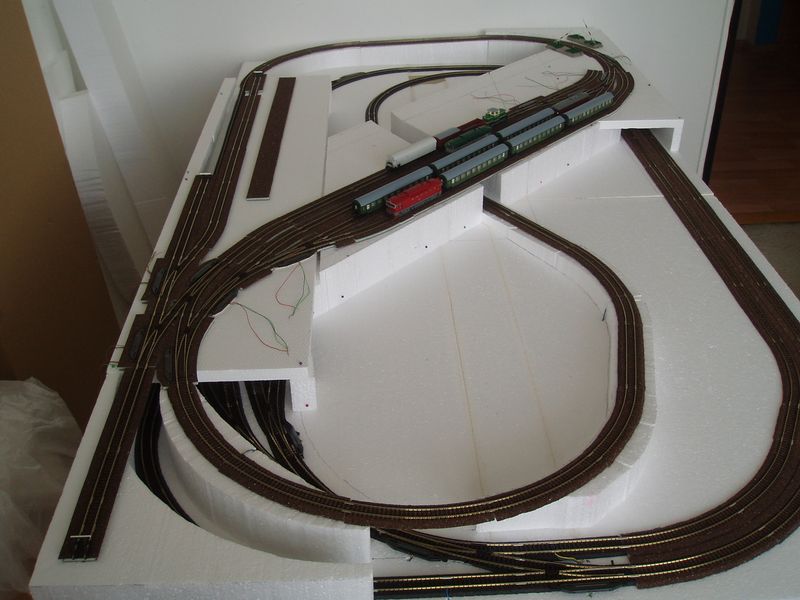

Přes víkend jsem přidělal chybějící přestavníky na opačné straně výhybek, než má Tillig úchyty. Bylo to jednodušší než jsem čekal. A hned jsem zkusil projet pár vlaků :). Teď je ještě zapojit na klávesnici...

Odo píše:Přes víkend jsem přidělal chybějící přestavníky na opačné straně výhybek, než má Tillig úchyty. Bylo to jednodušší než jsem čekal.
Čeká mě ve skryťáku totéž. Jak jsi to dělal? Nějaké rady, jak na to?

Radku, Tobě bych si radit nedovolil :). Já jsem to udělal tak, že jsem ve skryťáku pod kolej nalepil lepící pásku, na kterou jsem taky nalepil přestavník. V horním nádraží jsem použil navíc pod přestavník oboustrannou lepící pásku, aby se vyrovnal rozdíl s výškou podloží.

Dík, něco takového jsem taky zvažoval... funguje to?

Zatím to funguje bez problémů.
