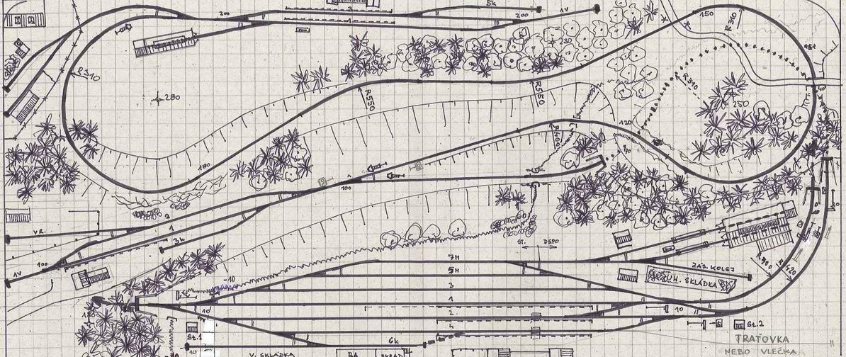

Maňo je potřeba říct jednu věc,k té dvojkolejce patří ještě skryté nádraží o čtyřech kolejích,kde můžeš schovat například 2 páry vlaků,které se budou automaticky střídat v hlavním nádraží a Ty se můžeš věnovat obsluze vedlejší trati a posunu.Jen si holt nudeš muset pořídit např.2 stejné nákladní a 2 rychlíky.Odjedeš doleva rychlíkem do SN kam ho odstavíš a po nějaké době se "vrátíš" jiným,ale tím samým zase zleva zpět do stanice.Tím dosáhneš toho,že neodjedeš doleva a přijedeš zprava,tedy krouživého pohybu jako po autodráze. Jinak ten plánek je v H0 a rozměry jsou 2500x1500 mm a celý jej najdeš zde: http://www.ho-vlaky.wbs.cz/Planky-kolej ... vejsi.html

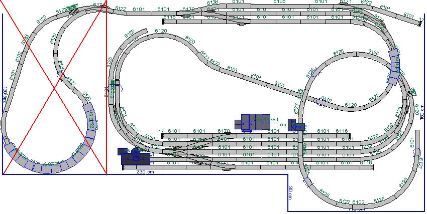

a na závěr jen tak pro pobavení,já jsem vlastníkem tohoto.
kolejiště viditelná část.jpg (226.88 KiB) Zobrazeno 6949 krát
kolejiště skrytá část.jpg (144.31 KiB) Zobrazeno 6949 krát

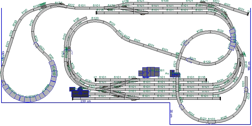

Tak ono to má svou historii,že :D nejdřív byl ovál s koncovou stanicí.Pak jsem přidělal smyčku za koncovou stanicí a skryté nádraží(tam jsem přidával koleje nadvakrát)a nakonec jsem zbudoval druhou smyčku se skrytým nádražím.Trasování kolejí neodpovídá reálu(zejména horní stanice)protože ten plán ve WTR jsem narychlo spíchnul pro jednoho kolegu,aby věděl jak to zhruba vypadá.Samozřejmě ve 3 D by to vypadalo taky jinak. :mrgreen: Dnes bych to stavěl také jinak,zejména tu spodní trať bych opatřil také dvěma smyčkami,ale i tak to myslím jde.Problém byl v tom,že na začátku jsem neměl tolik místa a až postupem doby jsem získal další. :lol:
Pro lepší orientaci přikládám ještě obrázky.Na prvním kompletní přístavba včetně panelu,na druhém v podzemí.
kolejiště viditelná část.jpg (78.46 KiB) Zobrazeno 6902 krát
kolejiště skrytá část.jpg (67.04 KiB) Zobrazeno 6902 krát
