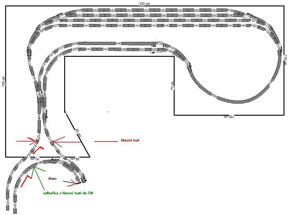

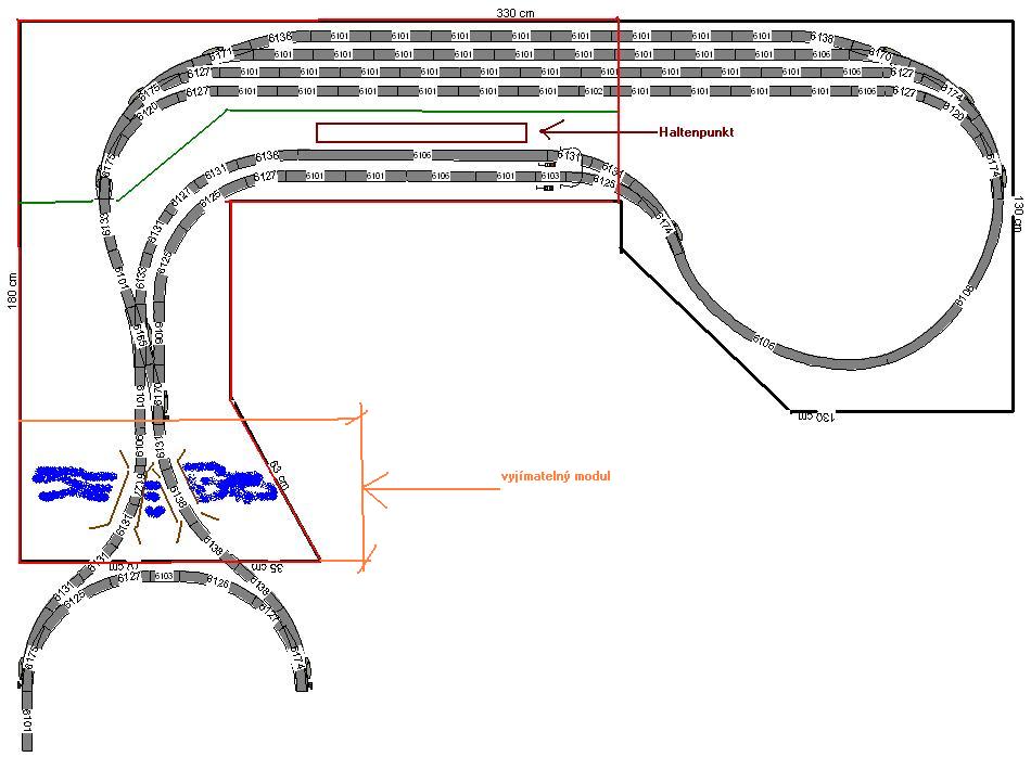

Tak jsem tady pracně přes hodinu vymýšlel doprovodný text a teď mi to někam zmizelo. :oops: Takže jen ve zkratce,tato úprava se mi zatím zamlouvá nejvíc,pouze malá zastávka s přechodovou lávkou a jednoduchým nástupištěm.Když se to vnoučatům nebude líbit,tak ať jim tatínek postaví kolejiště dle jejich gusta. :lol: Na dalších obrázcích ještě další varianta napojení a úprava odbočky do SN pro lokálku.Ovládání co nejjednodušší,takže vjezd do SN přes zastávku zprava,výjezd zleva.Automatické zastavení u krycích návěstidel,stavění vlakové cesty ve SN jedním tlačítkem a signalizace obsazené koleje.
Tak tato varianta se mi zatím zamlouvá nejvíce.Červená barva označuje prostor,který bude celý vidět,zelená je hranice,kde bude SN a nad ním městečko,oranžová pak vyjímatelný modul s mosty dle Michalova návrhu.

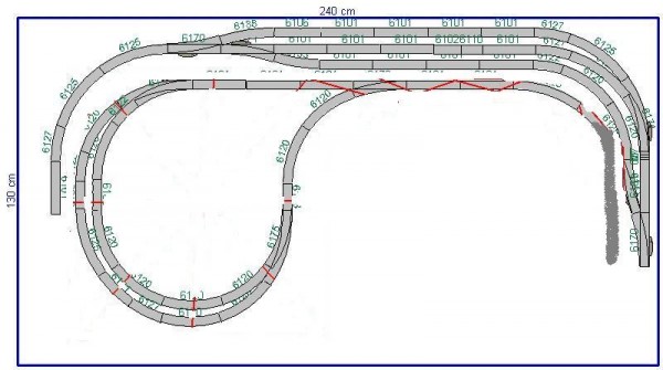

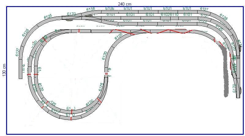

úprava napojení stávajícího kolejiště k nové části,myslím si,že z provozního hlediska to bude mnohem zajímavější.s tím související úprava stávající podzemní části následuje
úprava stávajícího SN,odstraněna výhybka,tím dojde k oddělení hlavní tratě od lokálky

zastávka je dobrá, ja bych přiznal i tu část za zelenou čarou tím padem pujdou tunely pryč a vjezd do ty skryty části bych maskoval jako silniční most se schodama přímo na nastupiště, něco jako Plzen jižní předměstí

Asi teď trošku nerozumím,za zelenou čarou směrem ke zdi bude terén vyvýšen a na něm náznak předměstí,směrem doleva bude přecházet ve volnou krajinu.Ve skryté části budou všechny 4 koleje i se smyčkou s tím,že nad částí SN bude ještě viditelná část,v pravém rohu bude již pouze pracovní plocha.Kdybych chtěl mít částečně odkryté ty koleje ve SN,tak bych použil návrh od Michala,ale mě to připadalo poněkud násilné k tomu co mám již postaveno.Zastávka na předměstí,2 mosty,kus volné krajiny(2x1,8m)+SN se 4 kolejemi a vratná smyčka je přesně to,co potřebuji.

Taky bych to tak viděl, Mirku. Ostatní je už taková křeč a pokus o vlakodrom. Drž se prvního nápadu, většinou bývá nejlepší. Aspoň u mě to tak nějak funguje. Hodit dvě větší stanice na dohled je nesmysl.

Tak ony ty stanice by byly od sebe cca 2 m vzdušnou čarou a 4-7 m po kolejích,ale spíš mi tam nesedělo to velké nádraží.Stejně by to bylo jen jako a jak píšeš,první myšlenka je dobrá.Až se mi povede skamarádit s WT,tak jsem hodím něco ve 3D,zatím mi někdo zazdil vjezdy do tunelu. :D

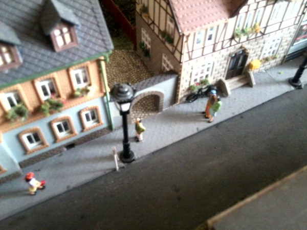

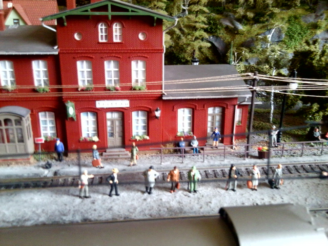

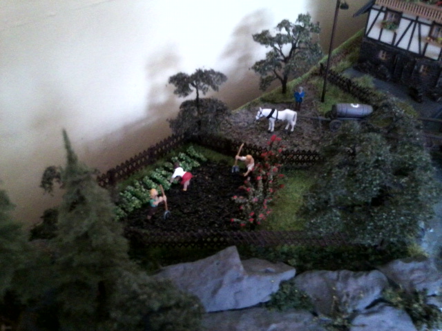

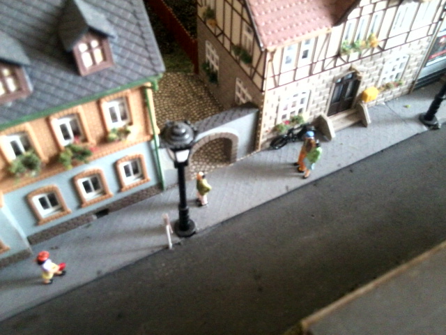

Tak mezi šichtama se mi povedlo osadit alespoň pár figurek.Fotky jsou z mobilu,takže jen pro ilustraci. :)

miroslav lengyel píše:Tak mezi šichtama se mi povedlo osadit alespoň pár figurek.Fotky jsou z mobilu,takže jen pro ilustraci. :)
Nekecej , že jsi na "přístavku" tak daleko, že plácáš figurky :lol: .

Srandisto,přístavek je v nedohlednu,to ještě bude běh na dlouhou trať. :P Před pár dny byl u mě na návštěvě kolega a úplně se zbláznil do mašinek,taky mu nestačí ty v práci :D takže mám o zábavu postaráno. :lol:

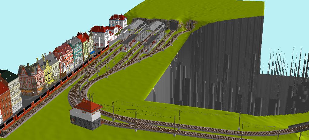

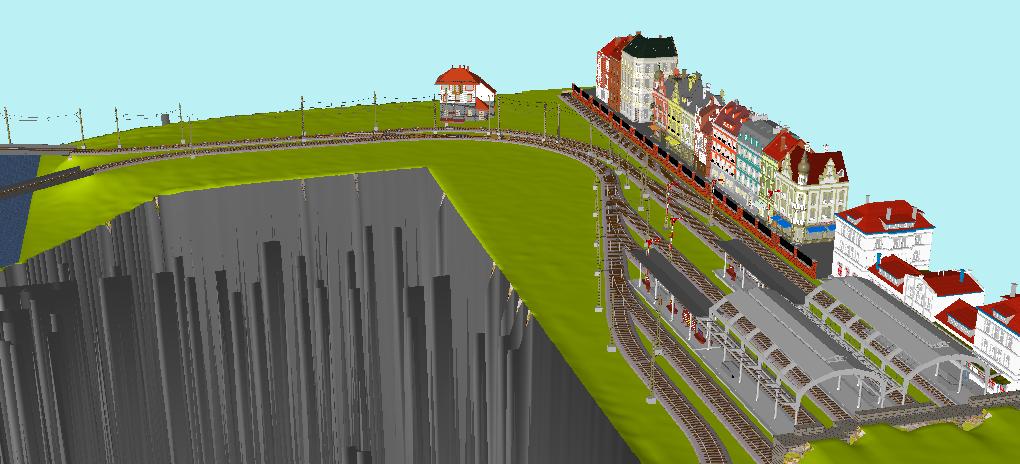

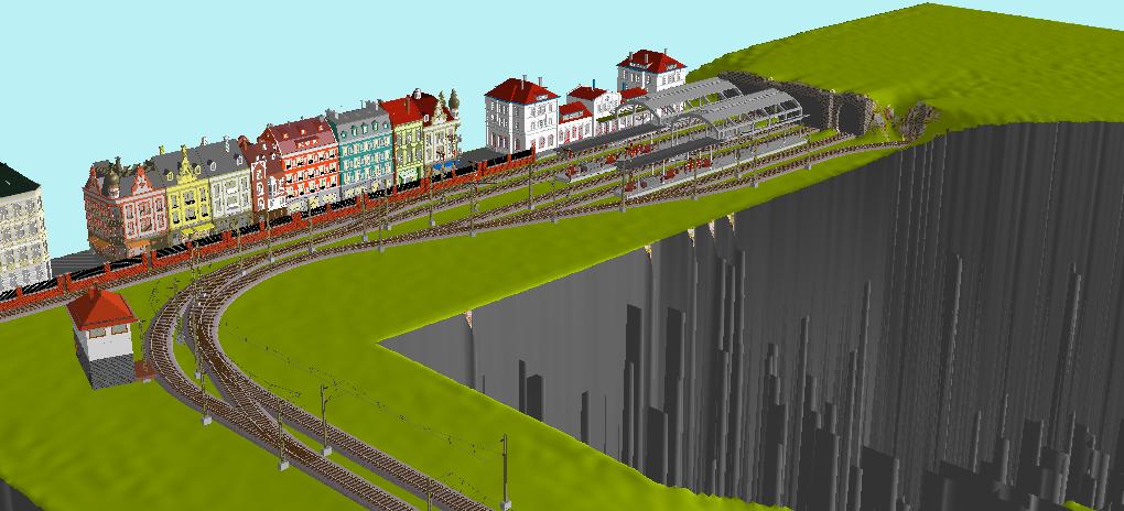

Tak jsem v pasti,vedení se více zamlouvá varianta Michala Šuhajdy. :D kterou jsem si mírně upravil.Nádražní hala a přilehlá ulice,takové zmenšené nádraží v Drážďanech. :lol:
