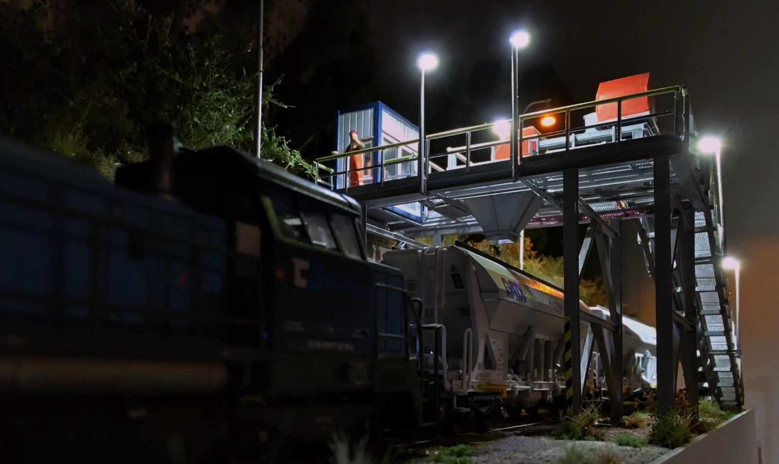

Příspěvekod Zlámalík » čtv 07 pro, 2023 6:11 pm
Danny píše:Myslel jsem spíše samostatnou násypku bez lomu na dva vozy... Lom by byl kdesi mimo kolejiště a kopec vlevo by mohl zůstat...
Násypku bez lomu, na dva vozy? :lol:

Příspěvekod Danny » čtv 07 pro, 2023 6:50 pm
Já vím... :lol: :lol: mohl by být třeba vápencový ... :D

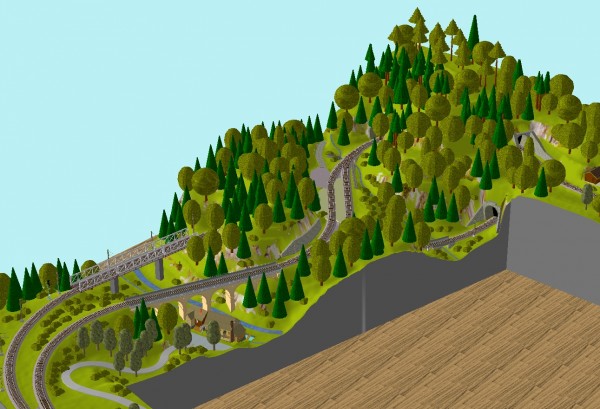

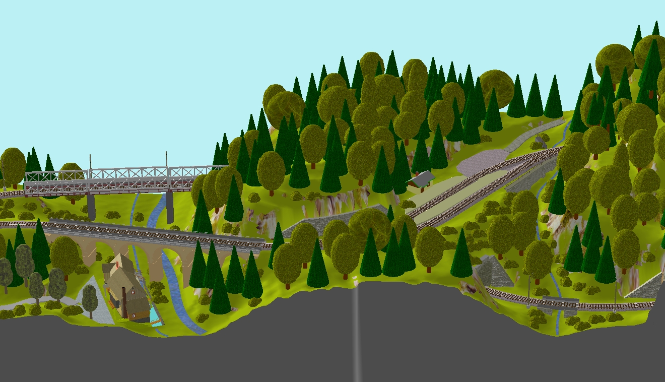

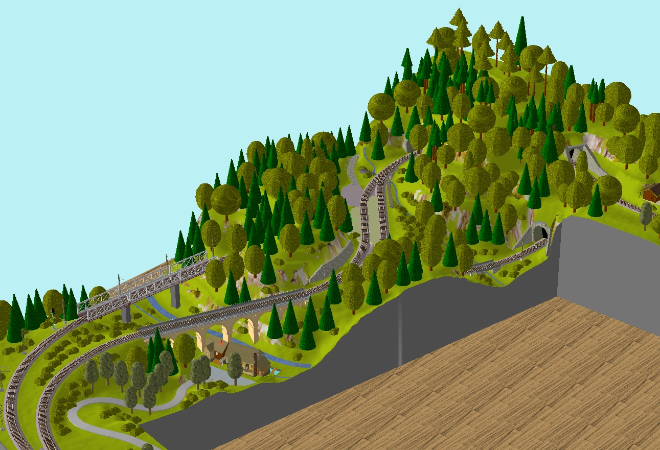

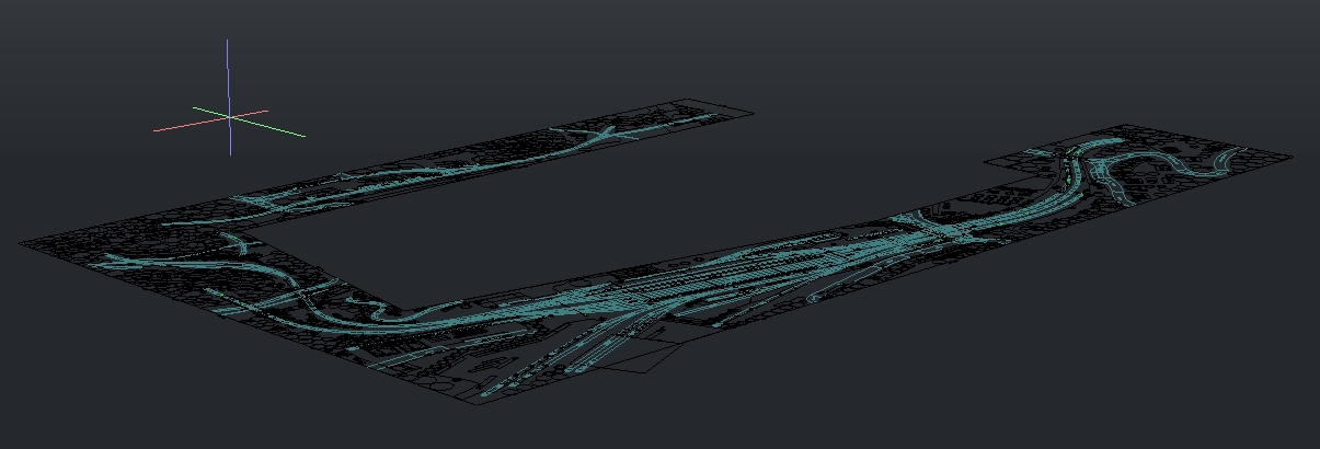

Příspěvekod Zlámalík » úte 12 pro, 2023 7:46 pm
Udělal jsem export do DXF a je to jen ve 2D - viz náhled z DWG TrueView níže:
Příspěvky: 3249
Re: Velká Paka II - kolejiště na půdě (TT)
Příspěvekod Zlámalík » úte 12 pro, 2023 8:11 pm
Fox píše:A co místo nákladiště "lesní" zastávka? Taky zkusit, jestli místo kusé se nevejde výhybna? To by mohlo dál zpestřit provoz...
(PS: to se to kecá od stolu, že? :lol: )
Že já na všechno skočím - ale skočím, baví mě to promýšlet.
Foxův nápad jsem převedl do návrhu - v půlce stoupání do Malé Paky je vložená výhybna. Bohužel se už nedostanu na menší rozteč staničních kolejí (při použití výhybek Kühn ano, ale zase si zkrátím využitelnou délku), tak si říkám, že by se to spíše než jako výhybna využilo líp jako malá stanice.
Na první pohled není patrný rozdíl - ale... Abych to mohl realizovat, snížil jsem sklon staniční pláně a tím jsem se protnul s tunelem hlavní tratě... Takže následovalo komplet přetrasování - hlavní trať teď po přejetí údolí jede zadem v kopci, v rohu se otočí o 180 ° a ukáže se na tom krátkém kousku tratě vpředu mezi portály tunelů. Zajímavé tedy je, že oproti minulé verzi jede vlak obráceným směrem, ale snad to nebude vadit logice vnímání, odkud kam se co pohybuje. Tím se taky ten kousek tratě ocitl o 3 cm níže a tunel už nemá svůj portál prakticky v úrovni lokálky, ale je tam odstup a dá se nasázet dělicí vegetace.
Předhazuju to sem jen tak k diskuzi.
Příspěvky: 3249

Příspěvekod StandaR » stř 13 pro, 2023 10:17 am
Asi mi to tam příjde už trochu na sílu. Osobně bych zůstal buď jen u čisté trati, nebo případně jenom zastávka pro osobáky, ono to do té Malé Paky není zase tak daleko aby se nemohlo křižovat až tam. Ale možná to bude v reálu v pohodě a využije se to.
