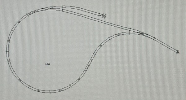

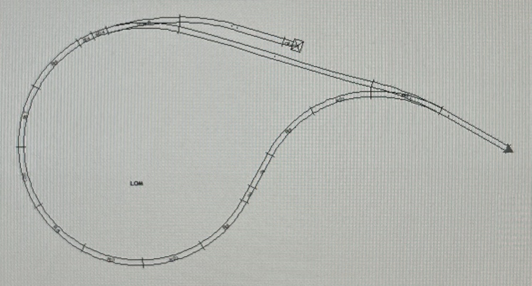

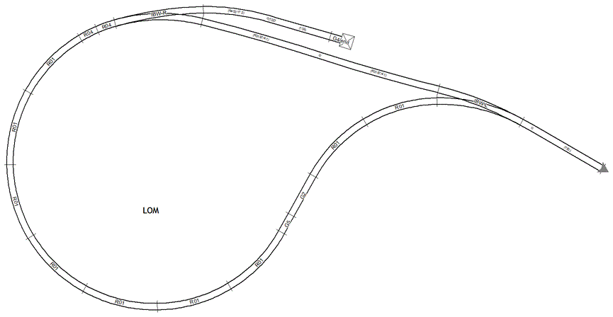

t29 píše:Ke stěně za smyčku a Řeporyje by se za kulisu vešlo skryté nádraží, abys na Smíchov poslal jeden vlak a zpátky přijel jiný.
No je pravdou, že o malém SN v místě nazvaném LOM (uvedená smyčka) ještě o výhybce a kusé koleji zvažuji ...
Doba pokročila, několik zkušebních jízdních setkání proběhlo a tak se plán ještě stále upravuje. Jak zde na fóru někdo už napsal "uzrál", tak i umne došlo k jistým změnám. Díky volbě segmentového kolejiště jsou některé změny prostě možné. Tou nejčerstvější novinkou bude osazení oné již před více než rokem zvažované výhybky s kusou kolejí dlouhou cca 240mm pro odstavení nějakého toho motoráku (Kvatro, dvojče 810 apod.). Na současný panel se to stále vejde, takže není potřeba moc velkých změn, jen vytržení posledních dvou obloukových kolejí R1, které se nahradí onou výhybkou a dorovnávacími kolejemi.
