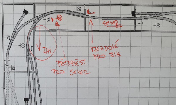

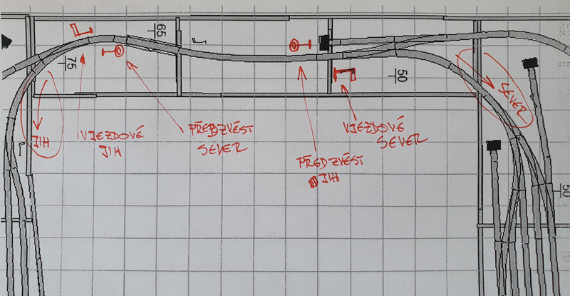

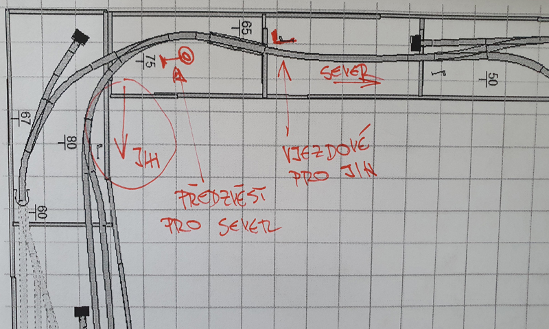

Jirkátor píše:... ale je divné, když lokomotiva stojí u vjezdového návěstidla a předvěst je uprostřed vlaku.
No právě. Mezi výhybkama obou odboček mám cca 70 cm. A to bych na tento úsek měl narvat 2 vjezdová návěstidla + 2 předzvěsti. Ta předzvěst by musela být vždy těsně za vjezdovým návěstidlem pro opačný směr.
A to si teď navíc ještě nejsem jistý, zda se mi vjezdové do jižní stanice vejde vpravo od koleje, zda bych ho náhodou nemusel dát vlevo od koleje + vpravo upozorňovadlo. To by potom bylo na jedné straně koleje vjezdové návěstidlo a hned za ním předzvěst.
Libor
Příspěvky: 212
Registrován: sob 19 led, 2008 8:40 am
Re: TT: U 250-220-250
Příspěvekod Libor » čtv 16 kvě, 2024 6:40 am
Ještě mne napadá takový dotaz: mohla by být ve směru z jižní do severní nejpve přezvěst a až potom vjezdové návěstidlo pro jižní stanici ? To by mi pomohlo jednak posunout vjezdové návěstidlo tam, kde mám více místa a jednak před jižní stanicí prodloužit úsek pro posun. Nějak tak, jak naznačeno na obrázku. Není to úplná blbost?

Libor píše:Ještě mne napadá takový dotaz: mohla by být ve směru z jižní do severní nejpve přezvěst a až potom vjezdové návěstidlo pro jižní stanici ? To by mi pomohlo jednak posunout vjezdové návěstidlo tam, kde mám více místa a jednak před jižní stanicí prodloužit úsek pro posun. Nějak tak, jak naznačeno na obrázku. Není to úplná blbost?
Proč by ne? Upřímně řečeno, stavíš si to stejně pro sebe a pokud to nebude vadit tobě, tak není co řešit. :wink:

Příspěvekod Michal Šuhajda » čtv 16 kvě, 2024 8:25 am
70 cm je poměrně málo, ale proč ne. Víceméně bude vždy na úrovni návěstidla předvěst pro opačný směr - jak to máš v nákresu. V návěstním předpisu D1 (v akt. verzi oddíl 9 - návěsti při změně provozních a stavebně technických parametrů) jsou uvedeny návěsti umístěné na neostatečnou resp. zkrácenou zábrzdnou vzdálenost.
Mmch. kouzlo původního Milanova návrhu, je v tom, že tam má krátké stanice = krátké vlaky tedy i ten nejdelší vlak (dolní SN - loko + 8 vozů) se vejde mezi odbočky :wink:
