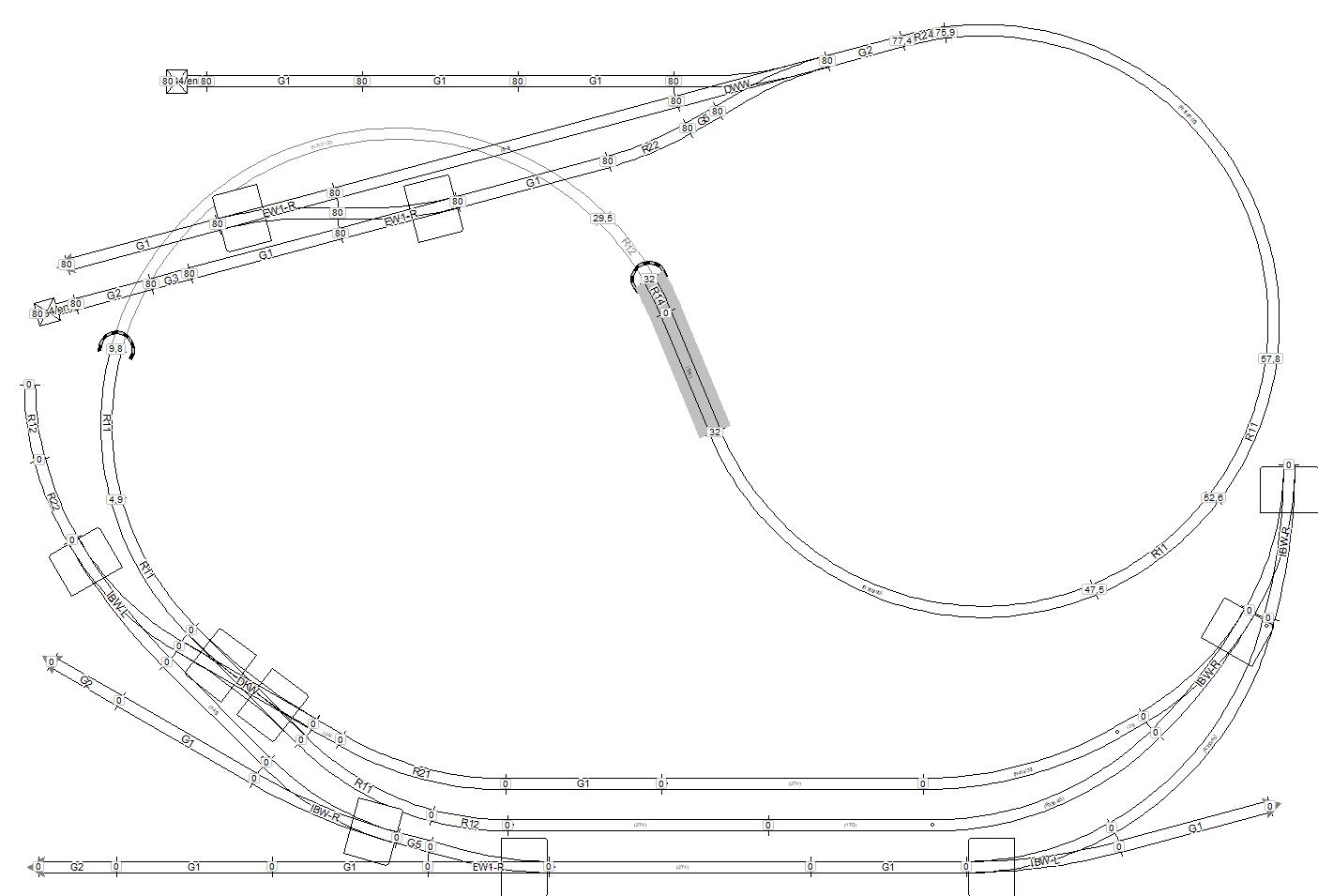

Jó Sluníčko... to je také můj nesplněný sen. Na tom není co zlepšovat a konstrukce je vyzkoušená, najdeš tady na fóru detailní postupy. Já jsem si ho taky nakreslil, ale o kapánek větší (170x96).
Ve Tvém návrhu: pravý portál a trať ke koncové jsou moc blízko u sebe.

Příspěvekod Zlámalík » pon 31 říj, 2022 1:29 pm
dansemacabre píše:A teď co s tím... :D
No Sluníčko :D

Příspěvekod HonzaM » pon 31 říj, 2022 2:00 pm
To je samozřejmě jen na Tobě. U Tvého návrhu je dobré že tam máš dostatečně dlouhé staniční koleje jak v hlavní, tak ve skryté stanici. To je podle mého názoru výhoda proti Sluníčku. Ale jestli nemáš problém se zvětšováním prostoru (viz třeba to zelenými šipkami naznačené možné napojení), pak zvaž, kam až můžeš s rozměry jít. Samozřejmě záleží i na tom, jaké vlaky chceš provozovat.
Výhodou Sluníčka proti Tvému návrhu je, že je skryté nádraží shora snadno přístupné, jen za kulisou, naopak nevýhodou, že jsou dlouhé úseky volné trati za kulisou (pokud tedy ten plánek chápu správně). U Tvého návrhu by byl problém s umístěním skrytého nádraží, jestliže by kolejiště nebylo přístupné z obou stran.

Příspěvekod Ivan » pon 31 říj, 2022 2:59 pm
Foxuv návrh je moc pěkný a Milanovo dětské sluníčko už je v podstatě legenda. Máš z čeho vybírat. Ty jsi kolejiště hezky natáhl možná bych prostor využil spíše pro krapet více volné trati, ale záleží samo hlavně na tobě.
Mne na tom návrhu malinko neladi levé zhlaví, čili napojení odbočijící trati.
Víc se mi líbí řešení v Odbočné od Milana (vím, už se opakuji). Bohužel nemám čas teď to vyzkoušet, ale něco o říká, že asi nevyjde matematika (geometrie).

Příspěvekod Fox » pon 31 říj, 2022 3:11 pm
. Viz poznámky u mého návrhu výše, také si nejsem 100% jistý. Pokud se rozhodneš k nějakému z návrhů, doporučuji si zhlaví nejdřív sestavit na stole a proměřit, jestli to sedí.

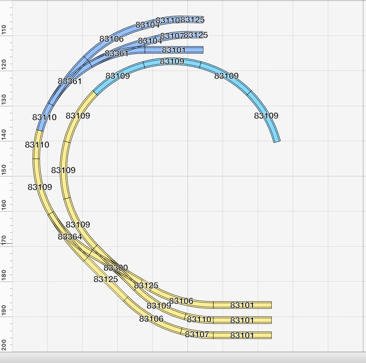

Příspěvekod StandaR » pon 31 říj, 2022 6:16 pm
Při zkušebním rychlosestavení v programu se tam ten angličan dá nacpat, ale už by to byl boj zachovat všude aspoň R310, už je to spíš na šířku panelu 1m

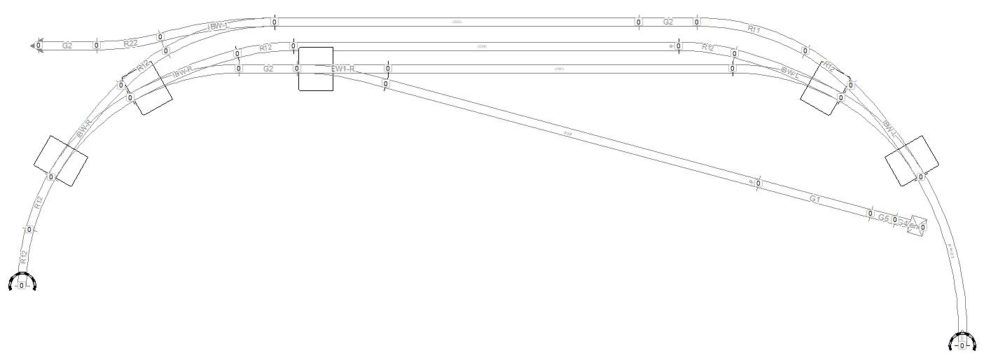

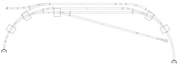

Příspěvekod dansemacabre » stř 02 lis, 2022 10:15 pm
Tak zatím poslední verze s angličanem, velikost 95x145
Došlo mi, že zadní část se skryťákem bude u zdi a nebude přístupná, takže ještě trochu posunu vlečku a udělám přístup sundavacím terénem.
viditelná část:
skryťák:

Příspěvekod HonzaM » stř 02 lis, 2022 10:44 pm
Vypadá to dobře, řešení odnímatelným terénem je rozumné. Ještě se podívej do vlákna posting.php?mode=reply&f=1&t=12586 jak má řešen kamerový dohled do skryté časti. Také jeho způsob uložení kolejiště je inspirativní.

Příspěvekod Sandy » čtv 03 lis, 2022 6:52 am
Příliš krátké koleje v SN. Ale na to přijdeš časem sám...

Příspěvekod Ivan » čtv 03 lis, 2022 9:08 am
Ahoj, mně se koncept s anglicanem líbí, pár poznámek
- Angličan, máš tam klasický DKW nebo Beasseler DKW2? Mně to připadá že druhá možnost. Konstrukčně je lepší, je však delší a v Čechách ho snad ani nenajdeš
edit: koukám už na PC, beru poznámku zpět.
- koncová stanice, až to budeš stavět, musíš ji ještě trochu více odsunout od tunelu. Oddělil bych to opticky jednou až dvěma řadami stromů nahusto (nebo aspoň keře). On papír snese o dost více než realita, já musel krajinu trochu upravovat, ale to doladis.
- zkus výhybku EW1 vlevo dole nahradit EW2, vypadá lépe, není i moc delší a myslím, že by ti mohla lépe vyjít geometrie.
- osobně bych u koncové nepoužil trojcestnou (dobře, dvojitou výhybku abych byl přesný) , vlečka by mohla pokračovat přímo z oblouku, ale to je jen moje cítění... I u nás se jich pár najde, je tu někde k tomu i vlákno.
- délka kolejí v SN, mne se by i stačily, ale já bych provozoval kratší vlaky, které budou i v hlavní stanici vypadat lépe, když nebudou od výhybky po výhybku. Jestli však chceš jet na maximum délky, pak asi nebudou stacit jak psal Sandy (ovšem i na svém mini plánuji některé vlaky od namezniku po nameznik :wink:)
Naposledy upravil Ivan dne čtv 03 lis, 2022 2:13 pm, celkově upraveno 1
Příspěvky: 2496
Re: kolejiště TT Chrpov podle MF (90x135cm)
Příspěvekod HonzaM » čtv 03 lis, 2022 10:13 am
S Ivanem plně souhlasím. Pokud jde o vlaky, na takto relativně malém kolejišti stejně nebude možné provozovat rychlíky. Líbí se mi, že se autor návrhu nesnaží na daný prostor našlapat co nejvíc kolejí, stanic, vleček a t.d., bez ohledu na realitu (což je bolest mnoha návrhů i v této diskuzi).
