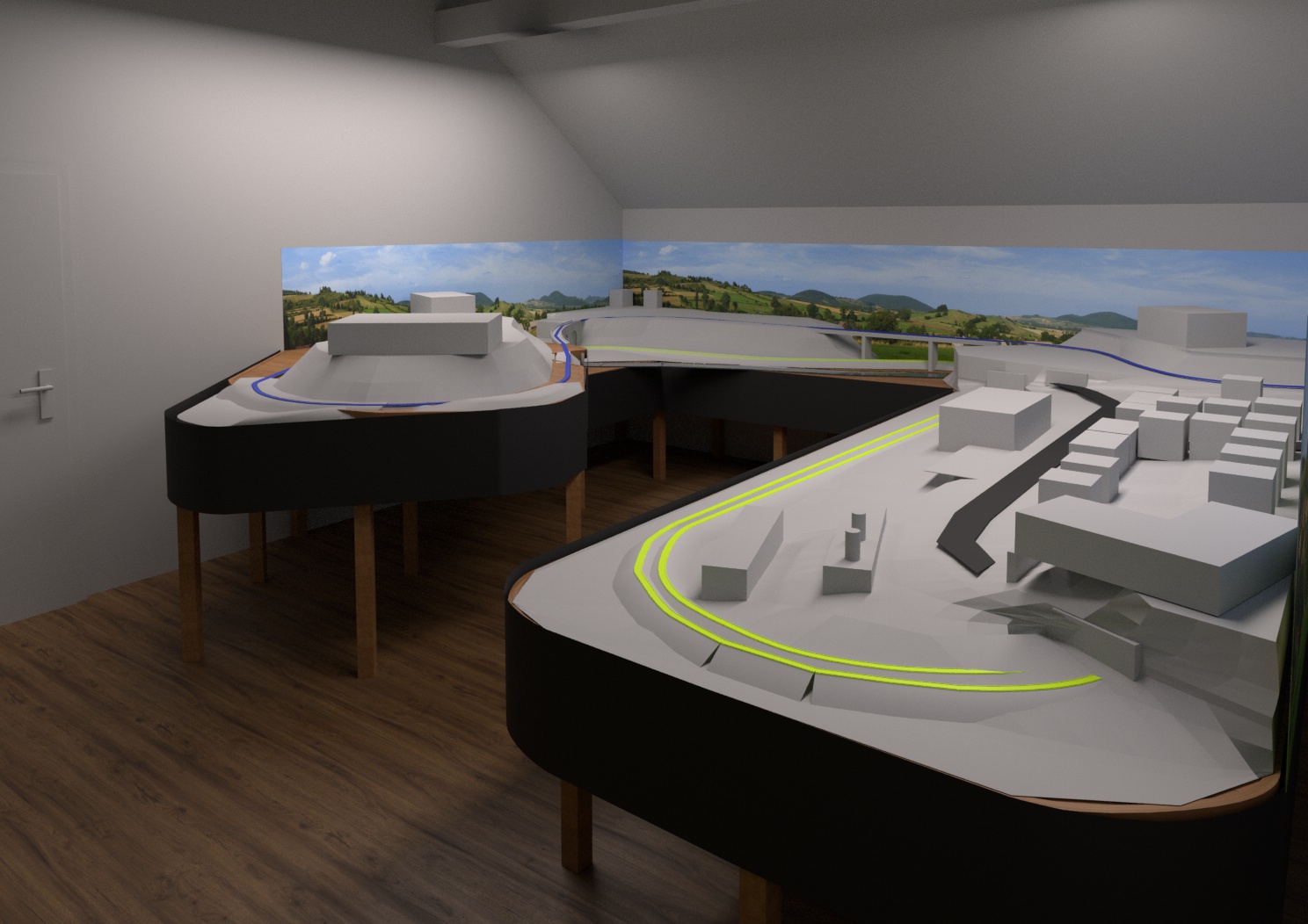

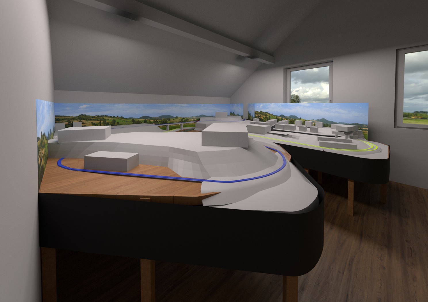

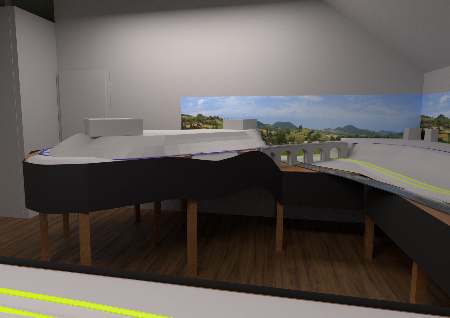

Pohled po příchodu do místnosti.
Pohled z Hlavního nádraží "za roh"
Pohled od okna
Je to zatim jen tak nahrubo naházeno.
Další plán je teďka to naházet do WinTracku, a rozepsat si provoz k tomu adekvátní SN, a začít přemýšlet nad logickými celky, jak pro stále ještě plánovaném rozfázování výstavby, tak hlavně zapojení DCC.

Příspěvekod nebel » čtv 11 srp, 2022 10:24 am
To vypadá parádně. :o

Toch píše:
Nádraží A. = Hlavní
zleva první tři užitečná délka 1800mm, čtvrtá 1400mm
Tady budou pendlovat rychliky a vše elekttrifikované, včetně delších neelektrifikovaných odbočujících na lokálku.
S jakými počítáš soupravami? Tohle je tak na maximálně 4 vozy. Mám asi 2metry v TT a přijde mi to málo. Jinak to vypadá parádně. 8) Osobně by se mi tam více líbil plánek Hranice město anebo alespoň hlavní stanice na způsob Čerchova, pokud to geometrie kolejiva dovolí. :wink:
Jiri Dvoracek
Příspěvky: 1169
Re: Tochov H0 5000x4000
Příspěvekod Toch » čtv 11 srp, 2022 4:27 pm
Jiri Dvoracek píše:S jakými počítáš soupravami? Tohle je tak na maximálně 4 vozy. Mám asi 2metry v TT a přijde mi to málo. Jinak to vypadá parádně. 8) Osobně by se mi tam více líbil plánek Hranice město anebo alespoň hlavní stanice na způsob Čerchova, pokud to geometrie kolejiva dovolí. :wink:
Vejde se tam 1+5 "Ypsilonek" na danej prostor mi to bohatě stačí, delší už byl z jednoho konce stolu na druhej :)
Hranice město mi bylo velkou inspirací, a dlouho to vypadalo že udělám přezrcadlenou verzí, ale postupně jsem zjistil, že mi je příjemnější a přirozenější začít od nuly, než násilně upravovat už vyšpěrkovaný plán.
A taky u takhle velkýho "životního" (ano počítám že mi to vydrží na dlouho) projektu by mi přišlo zvláštní stavět plánek "cizí", ať by byl sebe lepší :)

Příspěvekod Ivan » pát 12 srp, 2022 10:51 am
Heleď, dobrý ;). V jekém CADu modeluješ ?
K plánku. Jistě se ozvou znalejší, ale já bych upravil dvě věci (samozřejmě nemusíě souhlasit :mrgreen:)
Nádraží na lokálce vlevo dole:
Ubral bych kolej, aby bylo jen tříkolejné a zrušil točnu s rotundou. Místo toho bych dal raději nějakou vícemístnou remízu, třeba Hodolany od igry.
Hlavní nádraží:
Na "severu" máš dvojitou kolejovou spojku a pravá kolej následně pokračuje do stanice takovým nehezkým esíčkem, abys snížil rozestupy mezi kolejemi.
Jako řešení mne napadlo jediné, nahradit DKW od Tilligu řešením namíru od KK koleje. Jistě, bude to dražší, ale myslím, že v tvém rozpočtu se to ztratí. A jako bonus tak budeš mít hezké modelové křížení.
Pak bych možná někde ubral budovy, ono opticky zmenšují kolejiště. Naopak zeleň vzdálenost mezi stanicemi prodlužuje.
Edit: oprava překlepů, pardon.

Příspěvekod Fox » pát 12 srp, 2022 11:40 am
Za mně kladná připomínka, že jsi šel do oblých tvarů panelu a nedržel se striktně pravoúhlého konceptu (jako třeba já). Jednak nebudeš do toho při provozu tolik drkat a je to celkově mnohem hezčí kus nábytku :D

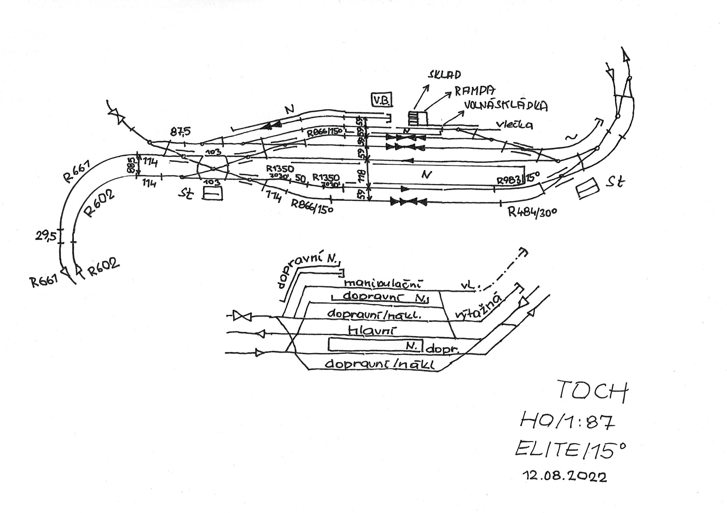

Přidávám se k názoru nahradit zhlaví s dkw řešením od KK, nejlépe s geometrií Elite EW1 narovnaných na 12st (oblouk končí na srdcivce a dál je výhybka rovná - vypadá to mnohem lépe a autentičtěji). Nejenže je to hezčí, ale taky na tom mají vlaky násobně lepší jízdní vlastnosti a odpovídá to NEM.

Poloměr R366 úplně vyloučit z návrhu kolejiště, patří maximálně na vlečku, né na traťové, dopravní koleje a v SN :!: .
Wintrack - nepoužívat křižovatky/15°místo anglických výhybek.
Skica - upravená stanice.
-m-

Já bych se ještě jen přimlouval za přehození kolejových spojek na "jihu" hlavního nádraží, aby napřed byla spojka z vnitřní kolej do vnější (tedy je přehodit navzájem). Nevím proč, ale vypadalo by to přirozeněji, oblouk zhlaví by se stáčel tak nějak líp. Ale je to jen můj dojem a nechám na Tobě.
Edit: Milanova verze to řeší elegantněji, takže moje poznámka ztrácí smysl.

Příspěvekod Toch » sob 13 srp, 2022 5:03 pm
Add. Ivan,vojtas
Super tip, o KK kolej jsme netušil až se budu blížit k bodu realizace určitě to zvážím.
Add. Ivan
Taky dobrej tip, na rotundě a točně úplně netrvám takže náhrada za remizu se mi zamlouvá, zkusím si tam něco poskládat.
Poměr zeleně/budov mam zatím v takovým hrubým konceptu za hlavním bych chtěl mít město, a zbytek venkov až příroda, ale tady si ještě nechávám hodně prostoru k úpravám
Add. Milan
Super! díky moc má to rozhodně lepší šmrnc, vyskládám si to digitálně.
Taktéž se komplet zbavím R366.
Co se programu týče, používám "stavařský" Allplan 2022 (rýsuju vtom v práci), z Wintracku jsem si v .Dxf vyexportoval komplet Tillig sortiment, nadělal si z toho objekty (bloky), barevně si je obarvil pro rychlou vizuelní kontrolu a začal stavět. Stavby a ostatní objekty jsou bud ručně obkreslený mapy.cz s nějakym vystínováním nebo obtaženo něco z Milanovo plánků :) + architektonický stromy. Stíny rúčo natahaný křivkama a černě vyplněný.
3Dčka pak dělám v Cinema 4D (Corona renderer), vyexportuju si DWGčka z Allplanu a vymodeluju to podle toho.
Díky všem za odezvu, momentálně je návrh ve finálním posouzení 2 měsíce na něj nebudu šahat a pokud budu i za tu dobu spokojenej, začnu ho řešit technicky.
P.s. je to už třetí "Finál" co už sem si byl jistej že je to ono, ale když se kouknu zpátky tak se musim lehce pousmát jak jsme byl naivní :)
