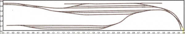

Ad sidlo: k těm červeným tečkám na mém návrhu v Tvém příspěvku: jedná se o mezilehlý segment který z obou zhlaví pokračuje na relativně dlouhou dvojkolejnou trať. Ale je to pořád jen námět a uvítám jakékoli věcné připomínky. Základní zadání je průchozí stanice na dvojkolejné hlavní dálkové trati s pěti až šesti staničními kolejemi a s nákladním terminálem.
Výhodou flexi kolejí je možnost vytvořit skutečně realistické vedení trati, s plynulými přechody z přímého směru do oblouku, což samozřejmě při napojení přímé koleje na obloukovou možné není. Proto je v reálu používám a děkuji za informaci o sw XTrackCAD s možnostmi, které pokud vím SCARM ani WinTrack nemají.
Návrh jsem nepatrně upravil, zvažuji ještě kusé koleje u staniční koleje nejbližší k nádražní budově - mělo by to smysl?

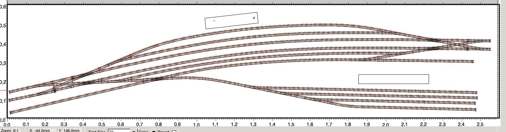

Rozhodl jsem se totálně přepravovat dosavadní návrh - viz příloha.

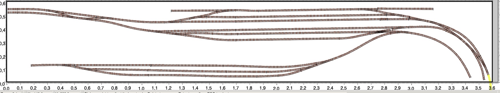

Honzo, cokoliv bude přistavováno na tu vlečku, budeš muset vytahovat nejdřív do tratě. Asi by bylo dobré tam dát výtažnou kolej a napojit ji na tu druhou staniční kolej od spoda křižovatkovou výhybkou. Místo tam na to máš.

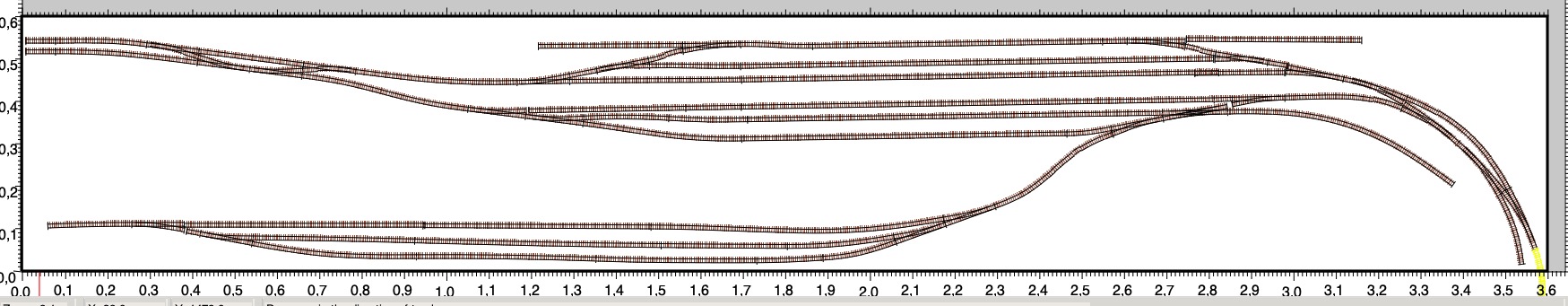

Příspěvekod HonzaM » sob 22 led, 2022 8:53 am
Jirkátor píše:Honzo, cokoliv bude přistavováno na tu vlečku, budeš muset vytahovat nejdřív do tratě. Asi by bylo dobré tam dát výtažnou kolej a napojit ji na tu druhou staniční kolej od spoda křižovatkovou výhybkou. Místo tam na to máš.

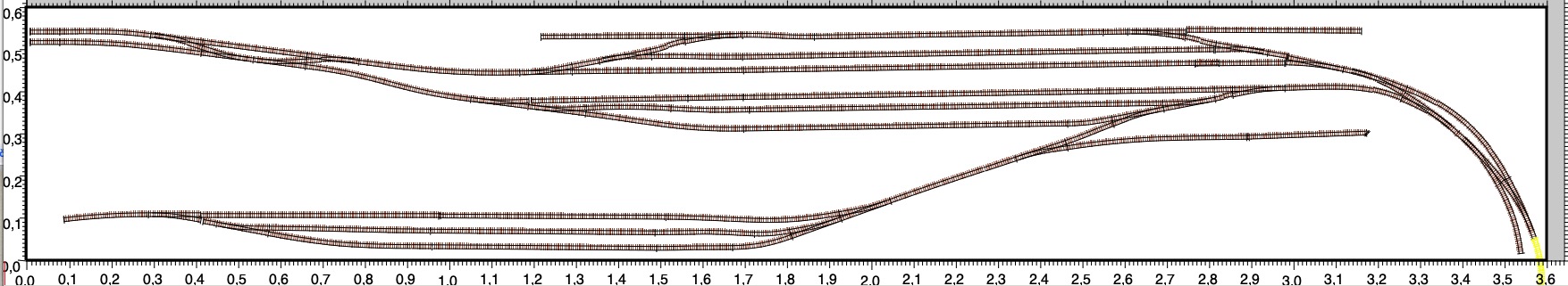

Tady jsou varianty:
V té variantě 7b se mi příliš zkracuje prostor pro nádražní budovu.
Ten XTrackCAD je fakt úžasný nástroj, umožňuje celé části posouvat, natáčet, kopírovat a pak dělat různá propojení flexi kolejemi (s program upozorní pokud něco není realizovatelné).

Re: Rozšíření stávajícího kolejiště
Příspěvekod Jirkátor » sob 22 led, 2022 11:15 am
7C je správně. Natáhni tu kolej, kam až to půjde.

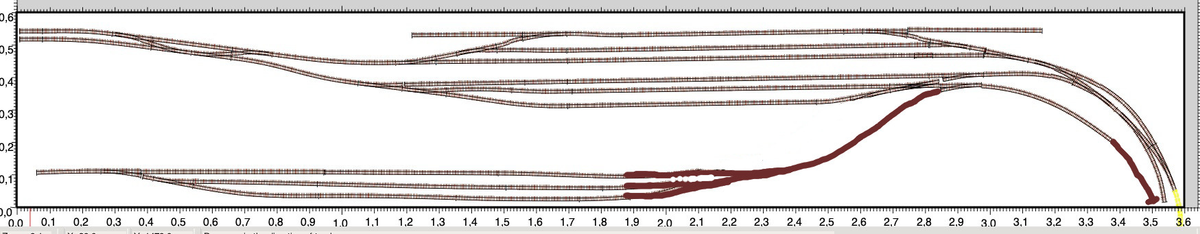

Příspěvekod milan ferdián » sob 22 led, 2022 11:38 am
varianta D
-m-
Příspěvekod Jirkátor » sob 22 led, 2022 12:06 pm
Teď tam půjde posunovat, aniž by to mělo vliv na provoz ve stanici.

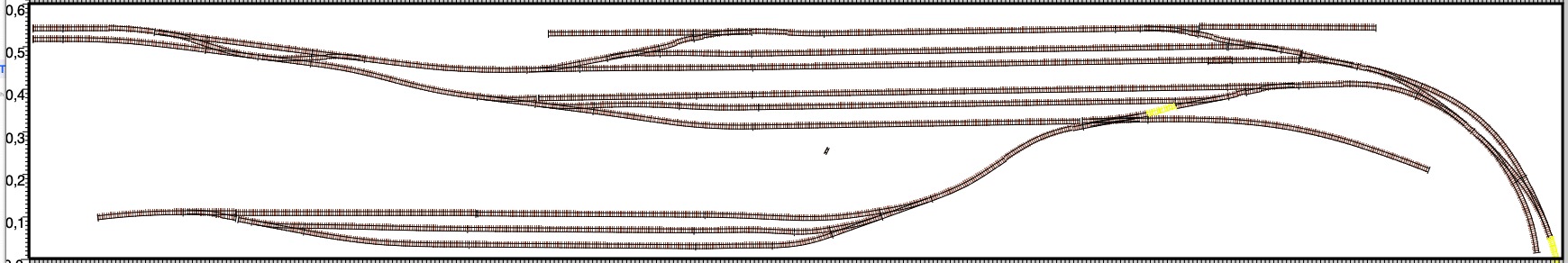

Příspěvekod HonzaM » sob 22 led, 2022 12:07 pm
Milane díky, výborný nápad. Použil jsem obloukovou výhybku, což umožnilo výtažnou kolej trochu oddálit od trati.
Příspěvekod vojtas » sob 22 led, 2022 1:03 pm
Je důvod takhle od sebe rozběhnout koleje dvojkolejky? Pokud to jinak nejde, většinou jedna kolej zůstává za každou cenu rovná a rozšiřuje se osovka jen druhé a pouze u nástupiště, rozhodně nikdy ne takhle už na zhlaví.
Příspěvekod Jirkátor » sob 22 led, 2022 1:28 pm
vojtas píše:... rozhodně nikdy ne takhle už na zhlaví.
Tohle bych si já tak striktně tvrdit nedovolil, ale třeba máš větší přehled.
Příspěvekod HonzaM » sob 22 led, 2022 2:49 pm
vojtas píše:Je důvod takhle od sebe rozběhnout koleje dvojkolejky? Pokud to jinak nejde, většinou jedna kolej zůstává za každou cenu rovná a rozšiřuje se osovka jen druhé a pouze u nástupiště, rozhodně nikdy ne takhle už na zhlaví.
Jsem bohužel vázán umístěním dvojkolejky která do segmentu vstupuje. Pokud bych levou traťovou kolej nechal probíhat přímo a rozvětvoval jen z pravé koleje, pak by mi při 10° výhybkách vyšly nejvzdálenější staniční koleje příliš krátké. Bohužel je vždy nutné udělat nějaké kompromisy.

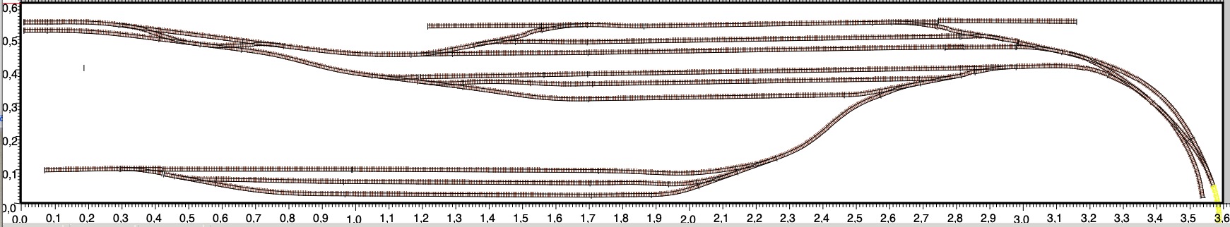

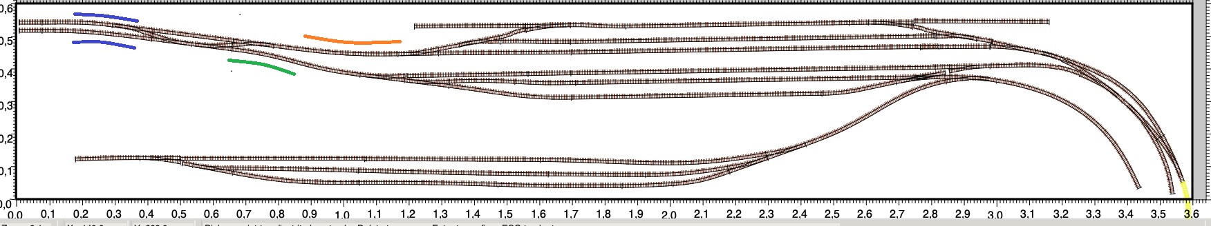

Příspěvekod Dusan » sob 22 led, 2022 3:48 pm
A co takhle poladit ještě ty oblouky, tak aby to vypadalo. Ten zelený srovnat, jeho stupně přidat ke stupním v tom oranžovém, případně o tyto stupně upravit/přidat v místě před spojku ....aby za tou spojkou nebyl ten zelený, místo něj rovný úsek a pak levý.... podle mne se vzdálenost mezi plání stanice a terminálem nezmenší, možná o chlup 8)
Příspěvekod HonzaM » sob 22 led, 2022 5:20 pm
Dusan píše:A co takhle poladit ještě ty oblouky, tak aby to vypadalo. Ten zelený srovnat, jeho stupně přidat ke stupním v tom oranžovém, případně o tyto stupně upravit/přidat v místě před spojku ....aby za tou spojkou nebyl ten zelený, místo něj rovný úsek a pak levý.... podle mne se vzdálenost mezi plání stanice a terminálem nezmenší, možná o chlup 8)
Tohle se doladí při pokládce, je zbytečné to dělat na obrazovce v aplikaci. V současné chvíli mi šlo jen o ujasněné rozměrů panelu, bude to rozděleno do dvou dílů pro 180 cm, a ujasnění jaké výhybky mám objednat.
