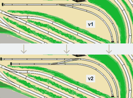

Příspěvekod Dovi » úte 12 dub, 2022 8:31 am
Prvotní nástřel malé koncové stanice (úzkorozchodné H0e) byl upraven do prozatímní podoby umožňující konvenční provoz a univerzálnější použití.

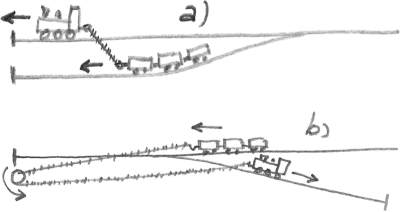

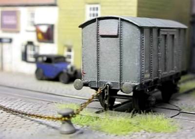

Příspěvekod Dovi » pát 24 čer, 2022 5:51 am
Pro zpestření činnosti ve stanici a pro poučení a zábavu dorostu (malých uživatelů a vnoučat) je v plánu i "přepřah lanem/řetězem" - odtažením vozů pomocí lana nebo řetězu zaháknutého za lokomotivu, a to:
a)
jízdou lokomotivy a vozů stejným směrem po dvou různých (víceméně paralelních) kolejích
b)
protisměrným pohybem lokomotivy vůči vozům
(dlouhé lano/řetěz přes kladku nebo pachole)
_____
Info případným začátečníkům o možnostech přistavení hnacího vozidla na druhý konec vlaku..
Není-li ve stanici objízdná kolej (tj. klasika s výhybkami na koncích objízdné koleje nebo se segmentovou točnou na konci souběžných "kusých" kolejí) ani přesuvna, ale k dispozici je alespoň rozvětvení koleje jednou výhybkou, lze se i tak tohoto úkolu zhostit:
- jednoduše připojením jiné disponibilní lokomotivy ve stanici na druhý konec vlaku (a odpojením původní)
  (vyžaduje to tedy použití dalšího /druhého/ trakčního vozidla)
- složitěji přepřahem stávající (jediné) lokomotivy některým z těchto způsobů:
  - pomocí gravitace, kdy vozy sjedou samospádem po koleji ve sklonu (ve spádu)
  - odtažením vlaku řetězem nebo lanem zaháknutým za (vlastní) lokomotivu (viz obrázek výše)
  - odtažením vlaku (nebo postupně jednotlivých vagonů) motorovým vozidlem nebo zvířecím potahem (WWI)
  - odtažením vozů pomocí lana a vrátku-navijáku na motorický nebo ruční pohon
  - ručním odtlačením vagonů (nouzová improvizace např. za války, a dodnes používáno na úzkorozchodných drážkách)
  - raritně lokomotiva "objede" vlak po 360stupňovém okruhu a připojí se na druhý konec (stojícího) vlaku
A extrém pro úplnost - i jenom na jedné jediné existující koleji (bez více kolejí a bez výhybky, bez přesuvny apod.) lze stávající hnací vozidlo přemístit na druhý konec vlaku pomocí jeřábu ;--)
Poznámka:
Způsob, kdy souprava se jako celek (trakční vozidlo + vozy) otočí na smyčce o 180 stupňů a pokračuje zpět, je typický pro tramvajový provoz.
Tohle ale, přísně vzato, není tím požadovaným "přistavením hnacího vozidla na druhý konec vlaku".
Několik odkazů na krátká videa pro lepší prvotní představu:
Používané pojmy:
  - chain shunting ~~ řetězový posun (myšleno posun řetězem)
  - rope shunting ~~ lanový posun
Chain Shunting
  https://www.youtube.com/watch?v=PP1UA4ZxN6A
Chain Shunting.wmv
  https://www.youtube.com/watch?v=qkHwywenAYw
Rope shunting
  https://www.youtube.com/watch?v=hjpgiqjtXXQ
Chain Shunting at Green Lane Wharf
  https://www.youtube.com/watch?v=_s2qA05OzuQ
Shunting Tractor for Yeovil Town
  https://www.youtube.com/watch?v=tB2OLLPVCIM
