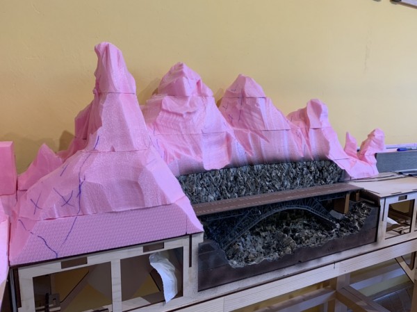

Příspěvekod Ove » pát 15 říj, 2021 8:55 pm
poprvé v kompletní sestavě…

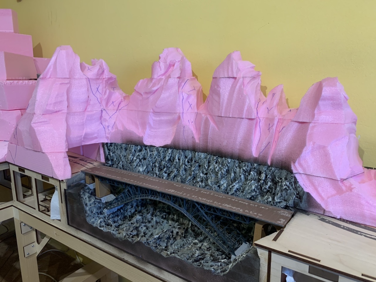

Příspěvekod Ove » sob 16 říj, 2021 4:32 pm
ořez nahrubo… přemýšlím, jestli ještě odebrat to “modré”
Ove
Příspěvky: 588
Bydliště: Havlíčkův Brod
Re: eNdobona
Příspěvekod RadekH0 » sob 16 říj, 2021 5:09 pm
odebráním modrých částí by vznikla viditelná pravidelnost. Takže to klidně nechej takhle.

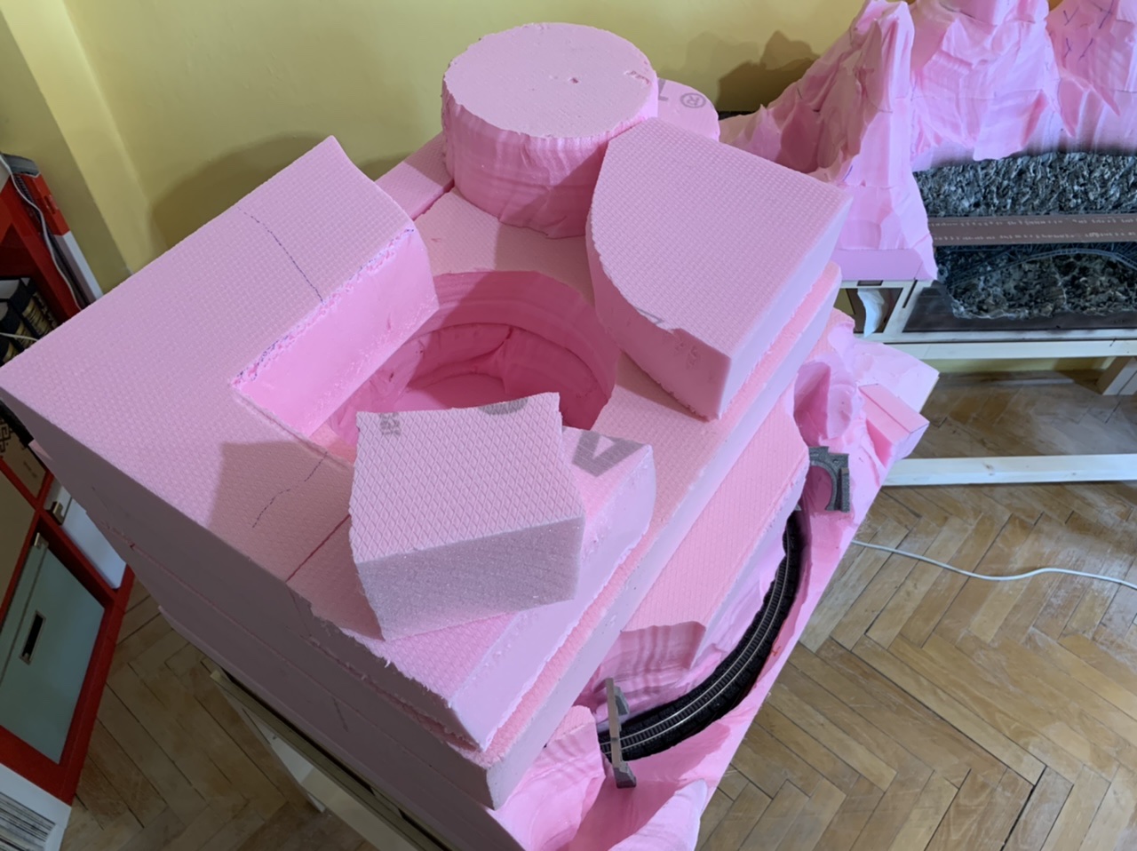

Příspěvekod Ove » ned 17 říj, 2021 11:18 am
technologická a prostorová příprava na.. ?? :?
