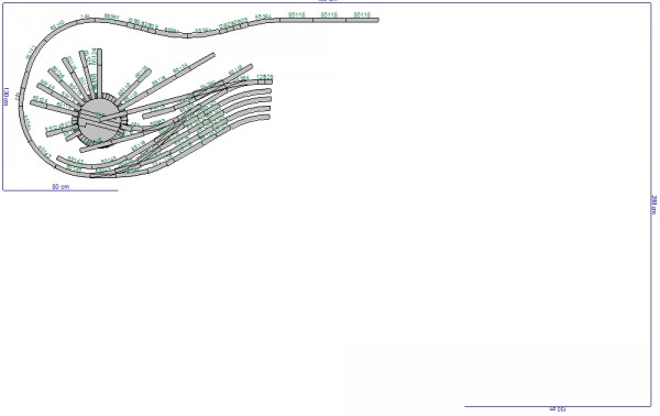

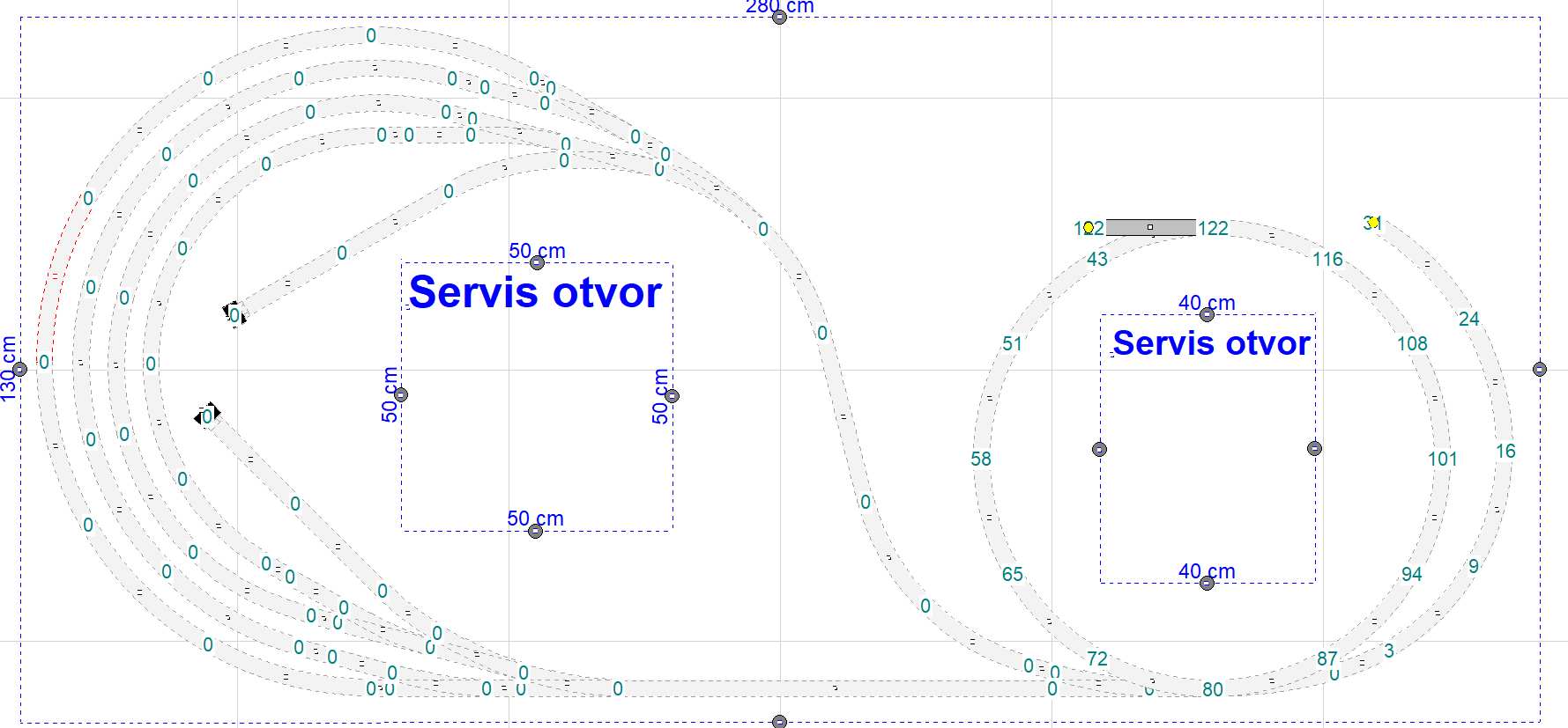

Zde SN dle návrhu od M.F. vrstva 1 pokračovat můžeš vrstva 3 výška 102 dovolil jsem si zakomponovat servis otvory myslím, že bude dobré pro kolize obsluhu kusých a čištění kolejí.
data jsem ti odeslal do emailu Zdeněk.
P.S. kontrola výšek na hranici 80mm ok doporučuji při stavbě měrku NEM na průjezdnost..

Dík, s otvory na servis jsem počítal.

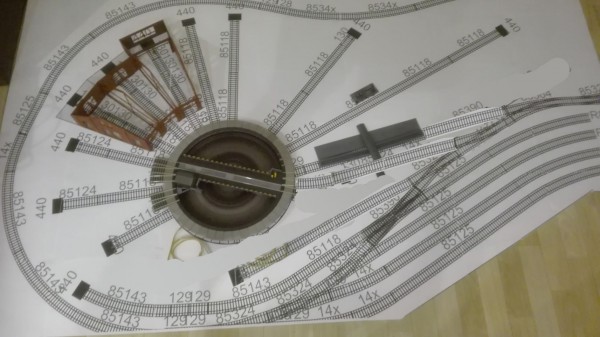

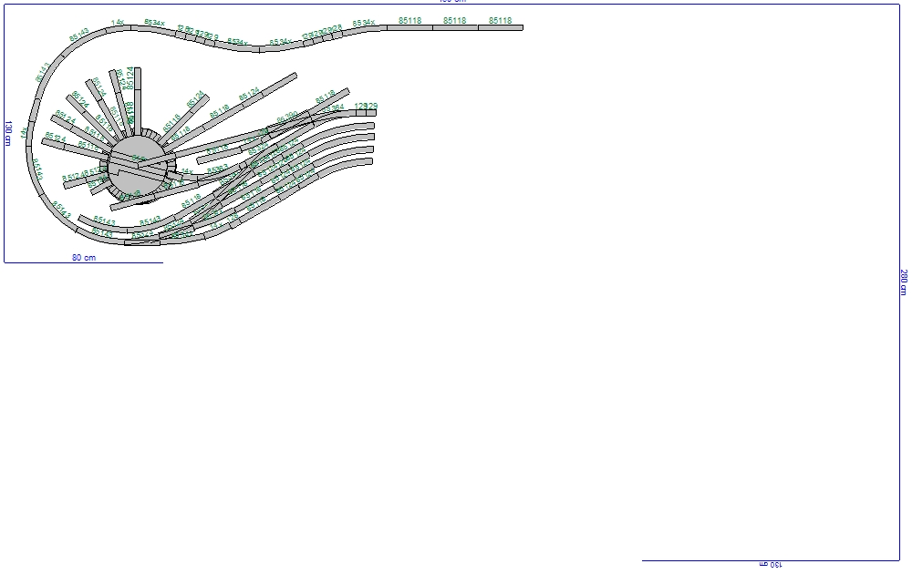

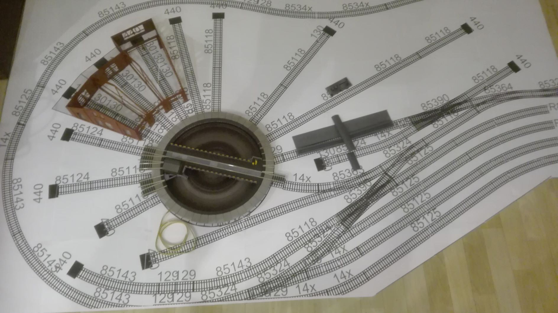

tak jsem udělal návrh do reálu. Jsou nějaké návrhy na úpravu? Je to okolo točny dost na těsno.
ondřej001
Příspěvky: 361
Bydliště: Mnichovo Hradiště
Re: Kolejiště HO 4500x2800 do L
Příspěvekod workous » čtv 15 dub, 2021 7:30 pm
Moc místa tam není....kompromisy tady asi budou...co na to Milan ?...

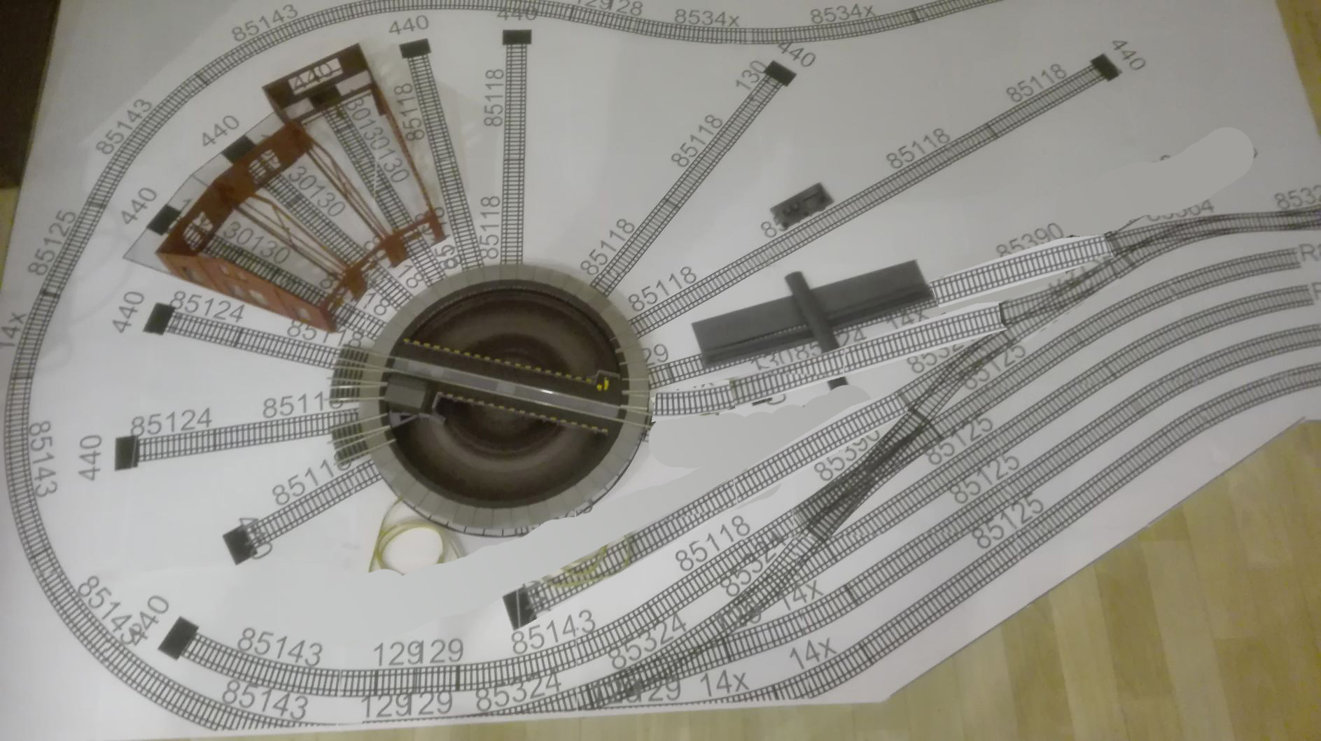

zkusil jsem upravit vjezd k popelové jámě a kolej před hlavní budovou nádraží.

Příspěvekod chameleon » pát 16 dub, 2021 8:00 am

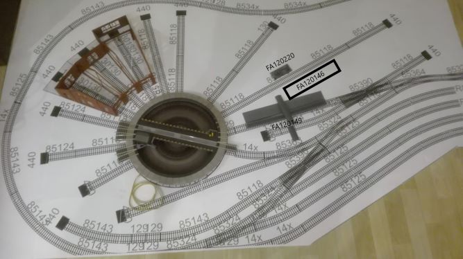

ondřej001 píše:tak jsem udělal návrh do reálu. Jsou nějaké návrhy na úpravu? Je to okolo točny dost na těsno.
podle mě až se položí koleje a udělaj se finální povrchy kolem kolejí, tak to bude cajk. Ten wintrack je strašně kontrastní...
Jestli upravit, tak já bych si tu vjezdovou část k točně "učesal" nějak takto, ale vůbec netuším, jestli by to provozně šlo či mělo smysl...

Příspěvekod ondřej001 » pát 16 dub, 2021 8:32 am
Tak v tomto případě by byla hlavní příjezdová kolej k točně přes popelovou jámu a druhou/ pod ní/by blokoval odstavený vagon s popelem.
Přikládám popis příslušenství.

Příspěvekod chameleon » pát 16 dub, 2021 12:16 pm
ondřej001 píše:Tak v tomto případě by byla hlavní příjezdová kolej k točně přes popelovou jámu a druhou/ pod ní/by blokoval odstavený vagon s popelem.
a není možné otočit to odpopelnění o 180° ? Nahoru se dá přidat lehce přidat kolej (P výhybkou na místě křižovatkové či použití trojcestné na vjezdu), a ta kolej se zauhlováním a pískováním se dá otočit na další paprsek, místa tam je dost... Šlo mi o ten krkolomný vjezd na točnu níže, přes výhybku a ostrý oblouk a kde ta kusá kolej je těsně u točny..

Příspěvekod ondřej001 » pát 16 dub, 2021 4:19 pm
Tak další úprava. Není to moc přesné.
vrchní cesta od nádraží k točně přes popelovou jámu s vodními jeřáby s vykládkou popela na vedlejší kolej do vagonu. Vyvážení popela přes točnu. Uhelná kolej s uhelným jeřábem spolu s pískovací věží a skladem písku.

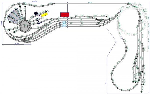

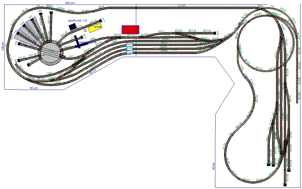

Příspěvekod ondřej001 » pát 16 dub, 2021 7:56 pm
Dík Milane za míry. Mohl bych požádat o zbytek? :idea:
ondřej001
Příspěvky: 361
Příspěvekod workous » pát 16 dub, 2021 8:13 pm
Ondro ja myslím, ze vse máš, ale ve wintraku to vychází trochu jinak musíš si to přizpůsobit...sam vidíš ve svém navrhu ze je depo stejne naslapane...prostor se nedá osadit.
Ale pěkný certiky poslal Milan :)

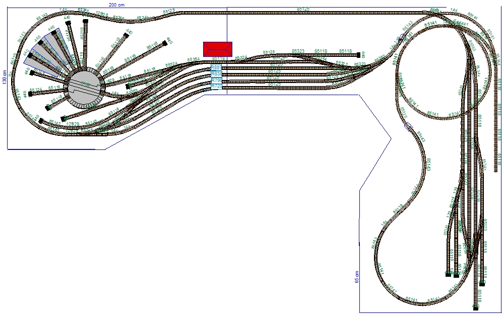

Příspěvekod ondřej001 » sob 17 dub, 2021 2:25 pm
nebo s vyhýbkama PECO

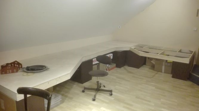

Příspěvekod ondřej001 » čtv 29 dub, 2021 7:01 pm
Tak rám je hotov a překližka zatím na hrubo. Až, bude kolejivo k máni poskládám na sucho a pak uvidíme, jak to vychází oproti návrhu.
