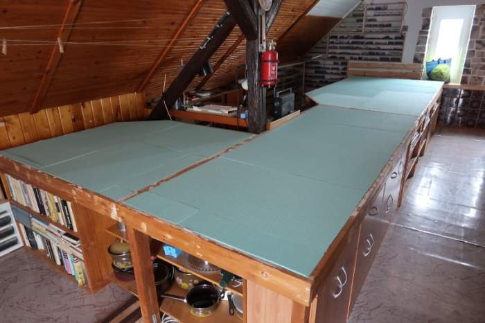

A dal jsem druhou vrstvu 5 cm polystyrénu.
Dál by to chtělo dát znova ten korek. Ale myslím, že by měl být tak 3 až 5 mm.
Kamarád dal pod koleje karimatku, byl s ježděním nad míru spokojen.
Tak že jsem na vážkách.

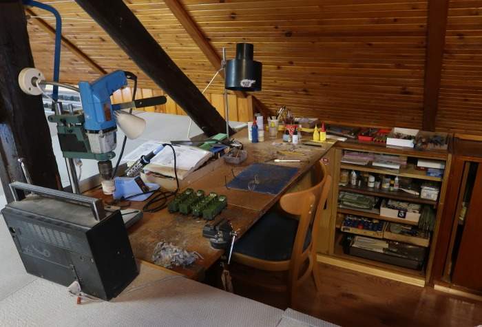

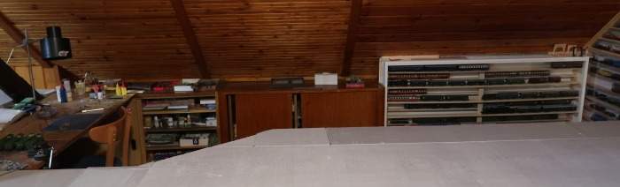

Příspěvekod Tempotaxi » úte 09 úno, 2021 3:36 pm
Potom je potřeba předělat i dílnu, kde se zastavil čas.

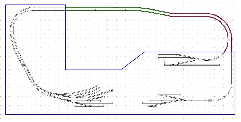

Příspěvekod Tempotaxi » úte 09 úno, 2021 3:58 pm
Nádraží a depo je celkem vyřešeno. Ale jako vždy se při stavbě bude muset něco upravit, předělat a dotvořit.
Jistě každého zajímá trať. Po delším váhání mne trať tak moc nezajímá. Chci mít hezké nádraží, depo aby vše zapadalo do své historické doby.
Takže trať povede po skříňkách, což je naznačeno zelenou kolejnicí. Červená kolejnice je odebíratelná část tratě. Je tam příchod do dílny a vitrína.
Což je prozatím nějaká I. etapa předělávky.
Pokavaď se vyřeší druhá půlka půdy, tak výjezdy ze stanic se dají otočit a tím je pak možné přidat další části kolejiště, které bude už jen postavené modulově. V záloze jsou pořád ještě dva rámy na kolejiště.

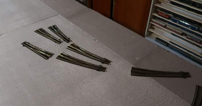

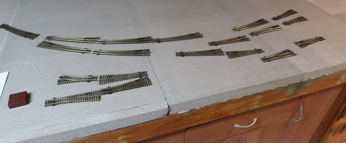

Příspěvekod Tempotaxi » úte 09 úno, 2021 6:50 pm

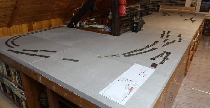

Z minulého kolejiště jsem měl plno výhybek, tak jsem je započal rozdělovat do připravovaných návrhů zhlaví.
U dvou zhlaví, sem použil vše, co jsem měl. Ještě mám objednáno dvě asymetrické třícestné výhybky. Dvě rovné výhybka pravé a levé, jsem vyměnil za obloukové. Ušetřené výhybky jsem přidal k čerpací stanici PH. V depu mne ještě schází asymetrická krátká výhybka. Ale místo ní mám náhradu a vypadá to, že to půjde, Ale to se zjistí, až se bude trasovat pomocí kolejí.
U dalšího zhlaví je první výhybka dlouhá (v projektu byla krátká), Dlouhá asymetrická výhybka, která není malována v projektu, je tam teď přidána a bude zde pak traťové hospodářství.
Toto zhlaví dostalo novou podobu. Zbylo mně hodně obloukových výhybek. A zrovna se hodily právě do toho zhlaví. Oblouk širé tratě se tam také vejde.

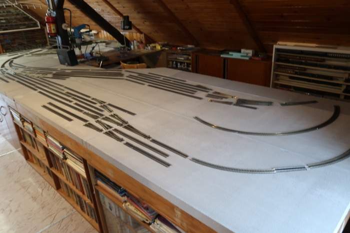

Příspěvekod Tempotaxi » stř 10 úno, 2021 9:48 am

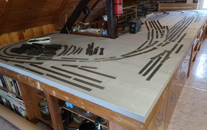

Položeným výhybkám jsem přidal rovné koleje a pár oblouků. Takže takhle by to mělo vypadat. Na desce je ještě úložiště kolejí, které jsou rozděleny podle typu oblouku. A pak je krabička všech možných odřezků různých délek.

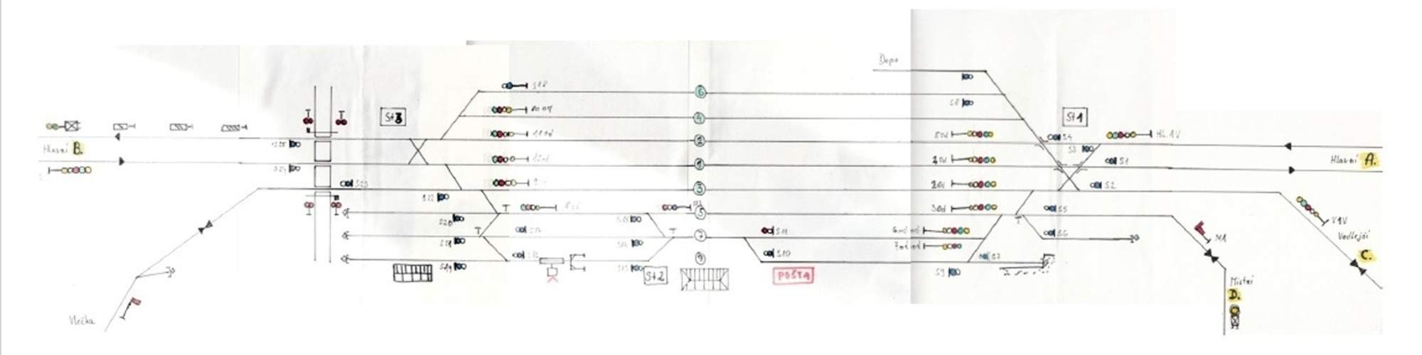

Příspěvekod Tempotaxi » stř 10 úno, 2021 10:15 am

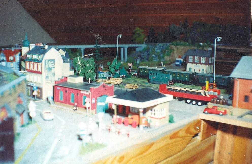

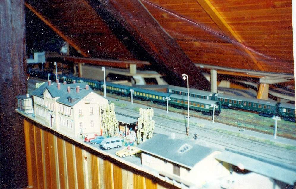

Přišlo mne pár připomínek, proč nestavím klasickou technikou, dřevo, dřevěné desky atd. Postavit takové kolejiště dá práci. A takové bylo moje druhé kolejiště, které bylo před dokončením, ale rodina potřebovala prostor, tak jsem to musel uvolnit.
Takové kolejiště je pevné, těžké, všude se špatně může a bylo v 5 patrech. Jakákoliv vylepšení nebo rekonstrukce, přidáním tratí, přidáním odstavných kolejí bylo problematické. Na jedné straně děláte, na druhé straně to obrazně padá.
Zde je pár fotek a plánek nádraží.
Na jednu stranu jsem bourání uvítal. Kolejivo Piltz, malé oblouky, úhel odbočení 15 stupňů, ještě papírové a plastové koleje Piko, dále výhybky Kovoplast, přestavníky hrůza a nové modely na takovém kolejišti už prostě jezdit nechtěly.
A stejně většina dění na železnice je ve stanici a v depech. Popřípadě v nějakém továrním námětu.
Jízda krajinou, kde vlak jezdí, sem a tam mně přestalo hned bavit. Udělat pořádnou krajinu, kde bude pořádný most a kopec, pod kterým bude tunel, chce také mít dost velký prostor.
Jezdit vláčkem kolem Řípu, který je provrtaný tunel mne prostě nebaví.
