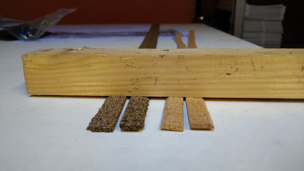

Příspěvekod rostikator » ned 31 led, 2021 11:06 am
Srovnání podloží , mám ho doma určitě skoro deset let.
to MidWestí se bude muset začistit a není tak ohebný
vlevo MIDWEST , vpravo Auhagen
prostě to těm němcům pěkně zařezává

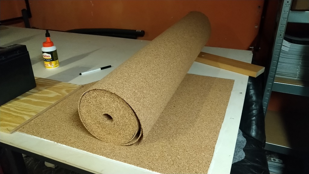

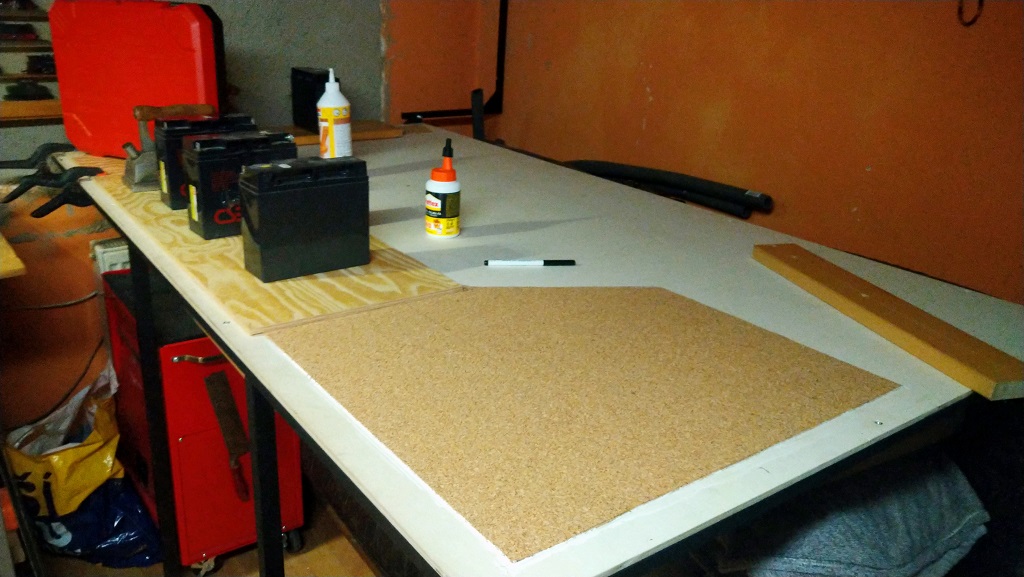

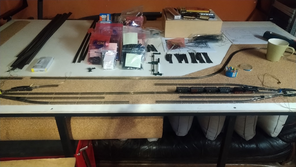

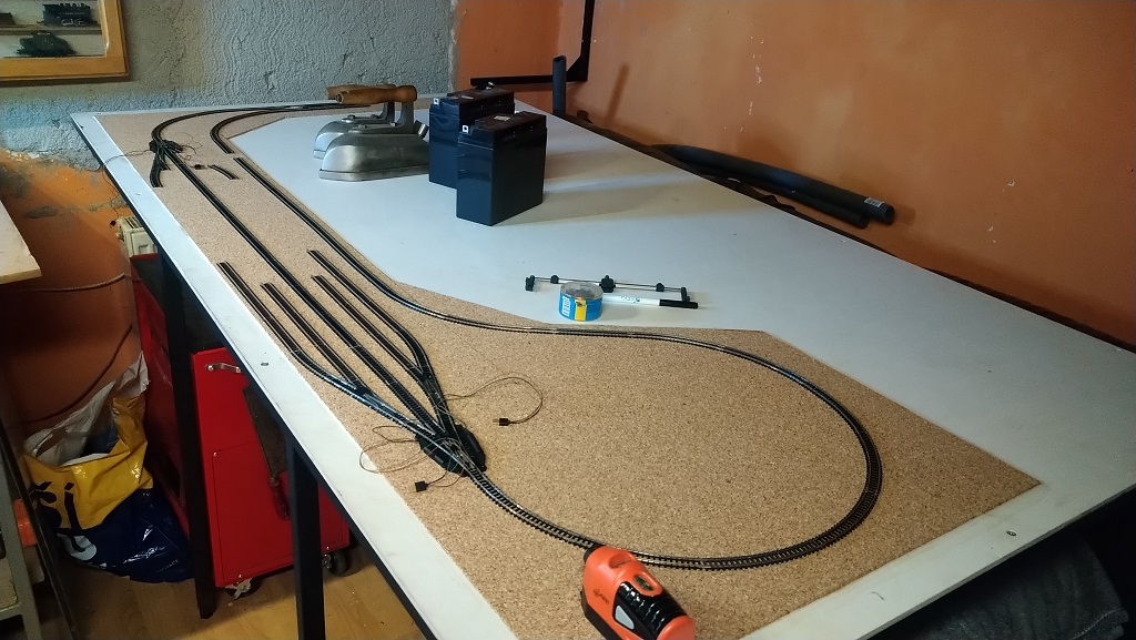

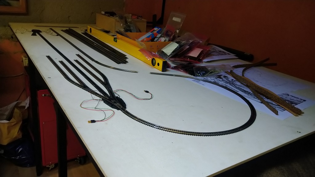

Dorazil korek
Lepení, řešil jsem čím zatěžovat, a pak jsem vyndal ze staré UPS k akvariu 4x dost těžkou věc
Asi mi i něco zbyde 1 x 10 X 0,003 m
A zase testovcí položení , dnes se bude špedlit a je potřeba rozdělit na detekované úseky

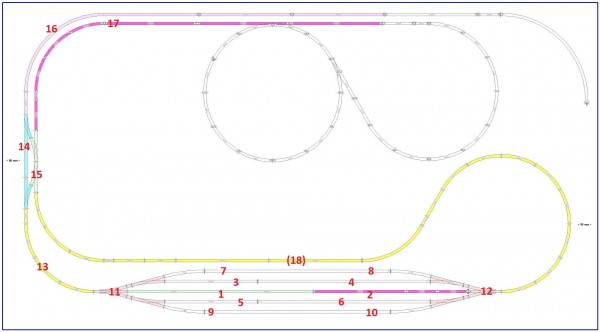

N x 2000 x 1100 - rozdělení na úseky

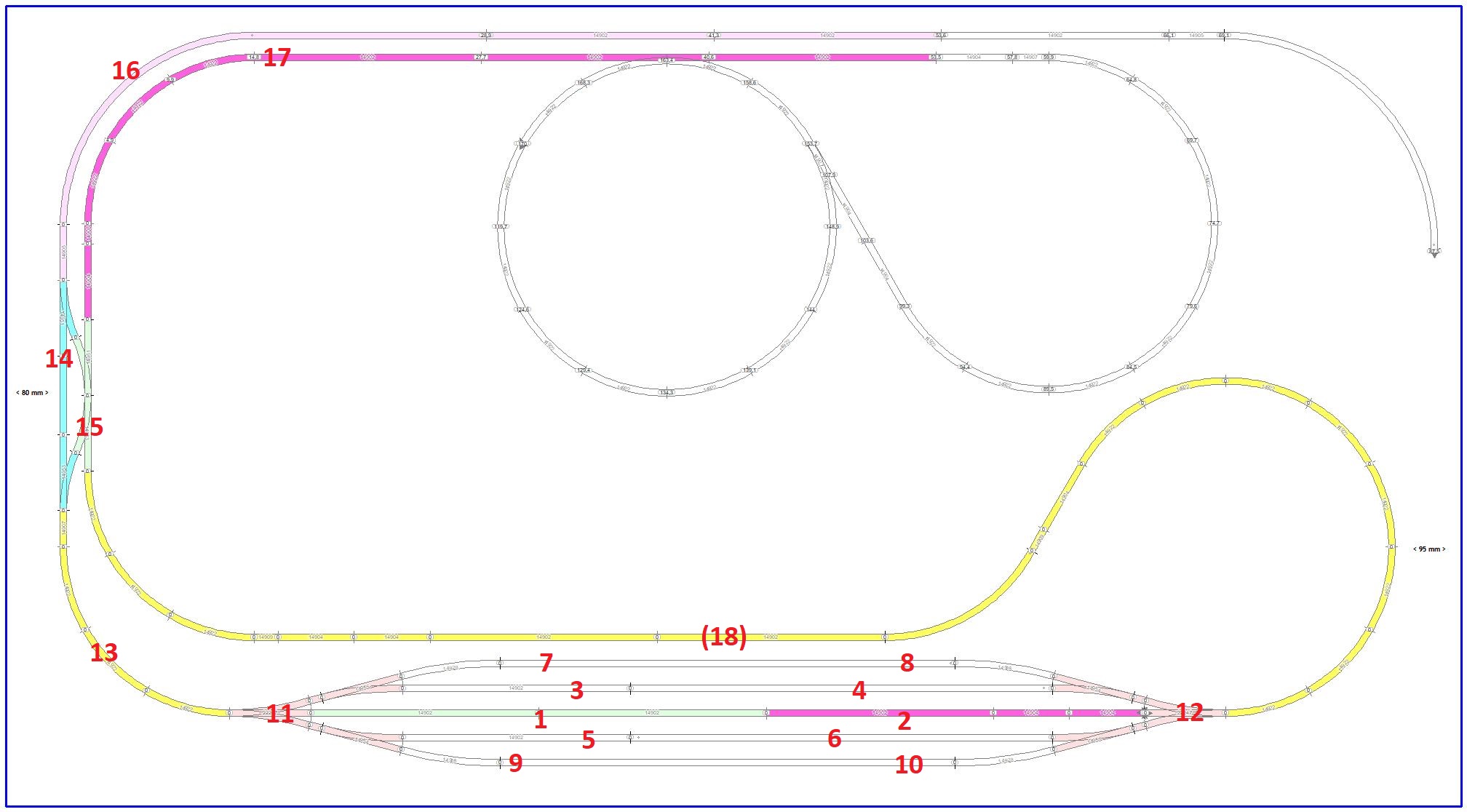

Příspěvekod rostikator » stř 03 úno, 2021 4:22 pm
rozdělení na úseky ? řeším pomocí DR5088RC a DR5013
RailCom ukáže číslo a směr každé loko
to je celkem 18 úseků na skryté nádraží, předpokládám použití při automatizaci
pro názornost vlak na nejdelší koleji budoucího skrytého nádraží
každé záhlaví úsek
kus vratné smyčky úsek
řeším jestli každou staniční kolej skrytého nádraží rozdělit na dva úseky ?? :?:
takovej malej lokalní vlak na metrový koleji
Nx2000x1100, EPOCHA I., DCC >> Loconet,RailCom,Digitrax DT500D >> JMRI

Příspěvekod rostikator » čtv 04 úno, 2021 10:15 am
rozdělení na 17 + 1
