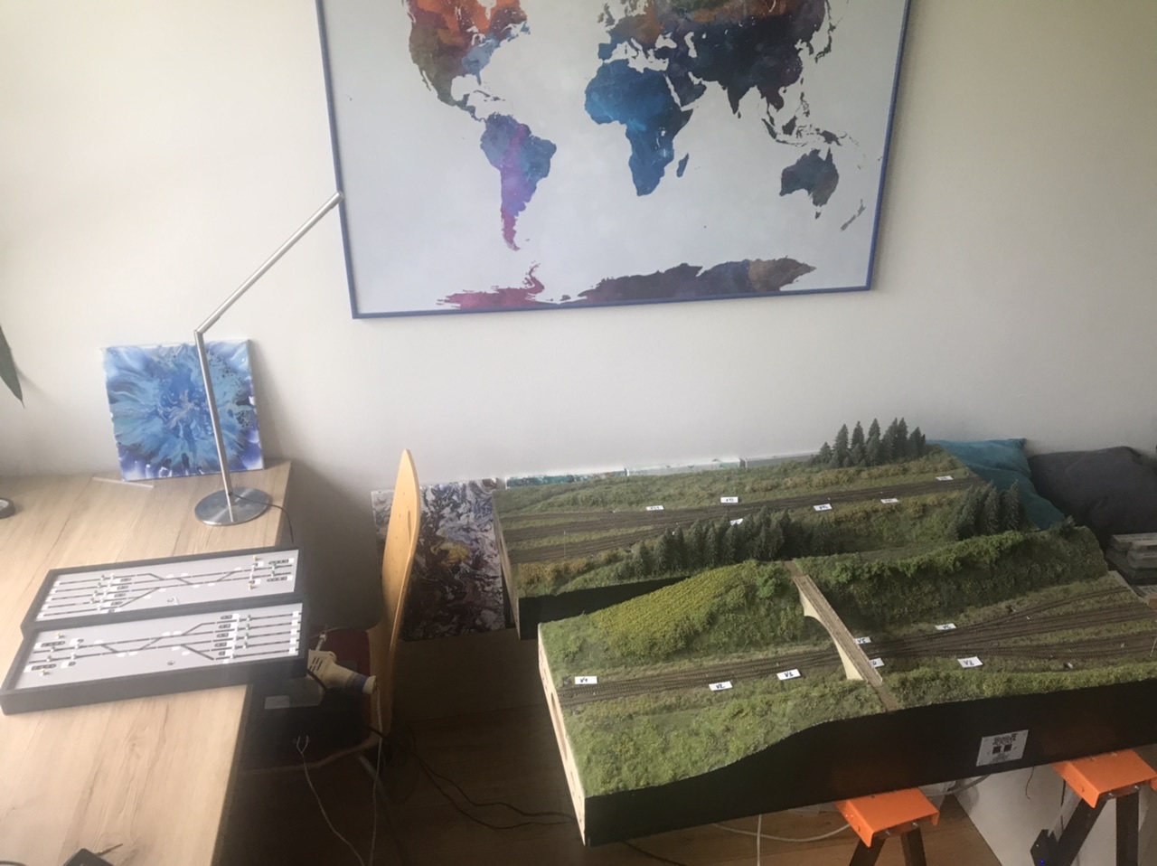

Tohle vlákno bude na dlouho. Nejdřív potřebuji udělat tlustou čáru pod částí návrh, pak začít nakupovat koleje. Postupně přejdu do další etapy a to zapojení. Samotné ovládání vlaků bude pochopitelně digitální, ale s tím zbytkem si nejsem zcela jistý. Zatím jsem v poloze, že bych se rád vyhnul ovládání počítačem. Představuji si spíš klasický kolejový reliéf s tlačítky a následným digitálním přenosem k výhybkám a návěstidlům a rád bych měl u nich alespoň základní závislosti. Jenže nemám zcela jasnou představu, jak to v reálu celé poskládat dohromady.
To se teprve vyrojí našeptávačů... :D
Rád bych to celé pojal jako vysvětlovací vlákno pro následovníky, koukající na DCC, jako na UFO.

Na chvíli jsem se odmlčel, ale to neznamená, že projekční práce ustaly. V současnosti jsem ponořen do studia možností digitálního ovládání všeho. Ze začátku, co by odchovanec staré analogové školy, jsem plánoval pouze DCC na ovládání jízd vlaků a zbytek pěkně po staru, po drátech. Nakonec jsem se rozhodl pro plný digitál. Že všech možných systémů od všech možných výrobců, které spolu vzájemně více či méně komunikují (nebo také ne), mi nejvíce učarovaly možnosti, které nabízí švédský výrobce Möllehem Gårdsproduktion s výrobky MGP. Vážně se mi ty možnosti, které to nabízí, hodně líbí. Má s tím už někdo z vás větší osobní zkušenosti?

Po krátké odmlce se zase ozývám. Nedávno mi dorazila krásná světelná návěstidla, ale je to stavebnice, kterou si musí každý sestavit sám, ale co by člověk mohl chtít za stovku, vždyť je to skoro zadarmo. Jenže jsem jimi byl dotlačen do situace, kdy se musím definitivně rozhodnout, jakou elektroniku použiju. Do soklů návěstidla se totiž osazuje DPS pro drátky od LEDek a rezistory, nabízí se možnost místo nich použít rovnou návěstní dekodéry od MGP a zároveň se tak i vyhnout těm rezistorům, jelikož velikost napětí je nastavitelná dekodérem. To by ale znamenalo zůstat u toho pro vše ostatní, což je rozhodnutí, které jsem odkládal na co nejpozději. Už jsem se tu ptal jednou, jak jsou ti, kteří MGP, používají spokojeni a jestli bych neměl přecejen vybrat něco jiného, dokud je čas, ale velká odezva se nekonala. Vážně to nikdo nemáte doma? Jediný o kom vím, že má přehled, je Honza, ale ten není zcela nestranný.

V březnu jsem se rozhodl na MGP přestavět stanici na dvojkolejce s pěti staničními kolejemi. Dělal jsem na tom jen o víkendech. Tj. zdokumentovat, vymontovat starou elektroniku, zapojit MGP vyhybkove dekodery, detekce obsazení, vyrobit ovladaci panely atd. No a odpovědí je, že dnes mi fungují obě zhlaví, všechny cesty lze ovladat tlačítky jako na releovce. Zatím je to bez návěstidel i LED na panelech.

Tak jo, po vyhodnocení všech argumentů, které mi MGP rozmlouvaly a pokoušely se nabídnout něco lepšího, jsem se rozhodl pro tento švédský systém.
Budu tedy mít ovládání výhybek a návěstidel zcela oddělené od ovládání lokomotiv. Mojí stávající z21 start časem vylepším na z21. Jen nějak nemám představu, kolik toho samotná (bez boosteru) utáhne. Pár lokomotiv na těch kolejích bude, některé i se zvukem, v pohybu ale tak dvě, maximálně tři, k tomu asi i nějaká osvětlená souprava, tak abych jí neuvařil.
Teď musím nějak rozumně naporcovat trať a stanice na úseky, kvůli indikaci obsazení a nějaké té automatizaci provozu a můžu začít nakupovat. Konečně. Nejdřív pochopitelně nějaké prkýnko, kde si to na nečisto vyzkouším a počítám, že na podzim bych do toho šel.
