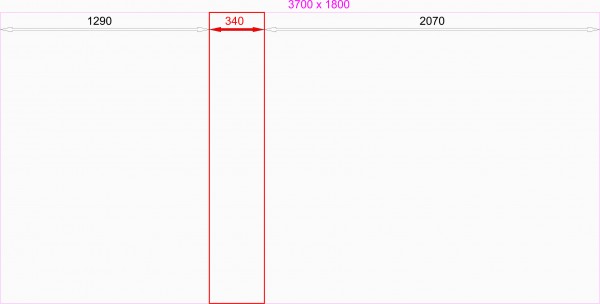

Václave, prošel jsem tvé vlákno a chybí zde důležitá informace. Vzdálenosti a rozměry překladu nad kolejištěm. Důvodem je to, že kluci neví do jaké výškové nivelity tratě mohou jít. Věty "mosty budou vyndavací" nerozumím , proč. :?: Nakresli výškový řez, stačí jednoduchá skica, ať si můžeme udělat obrázek, jak to s tím překladem reálně vypadá nad budoucím kolejištěm.
-m-
Obrázek od Malape je správný. Je to přesně tak. Překlad je po celé místosti a tudíž přes celé kolejiště. Mosty chci a musí být vyndavací. Rozdrtil bych je o překlad. Překlad = údolí. Jak jsem psal v úvodu vlákna, tak bych udělal na pilířích přesná sedla (mám své cnc) ve kterých budou pevné piny (na každé straně 4) z rozebraných konektorů a most nebo viadukt se veme a odendá. Bude pohodově na obou koncích elektricky spojen s kolejovýcm DCC a další dva piny budou klemovací pro výtah. Ve chvíly, kdy nevyndáš most, tak výtah do horní polohy nepojede.

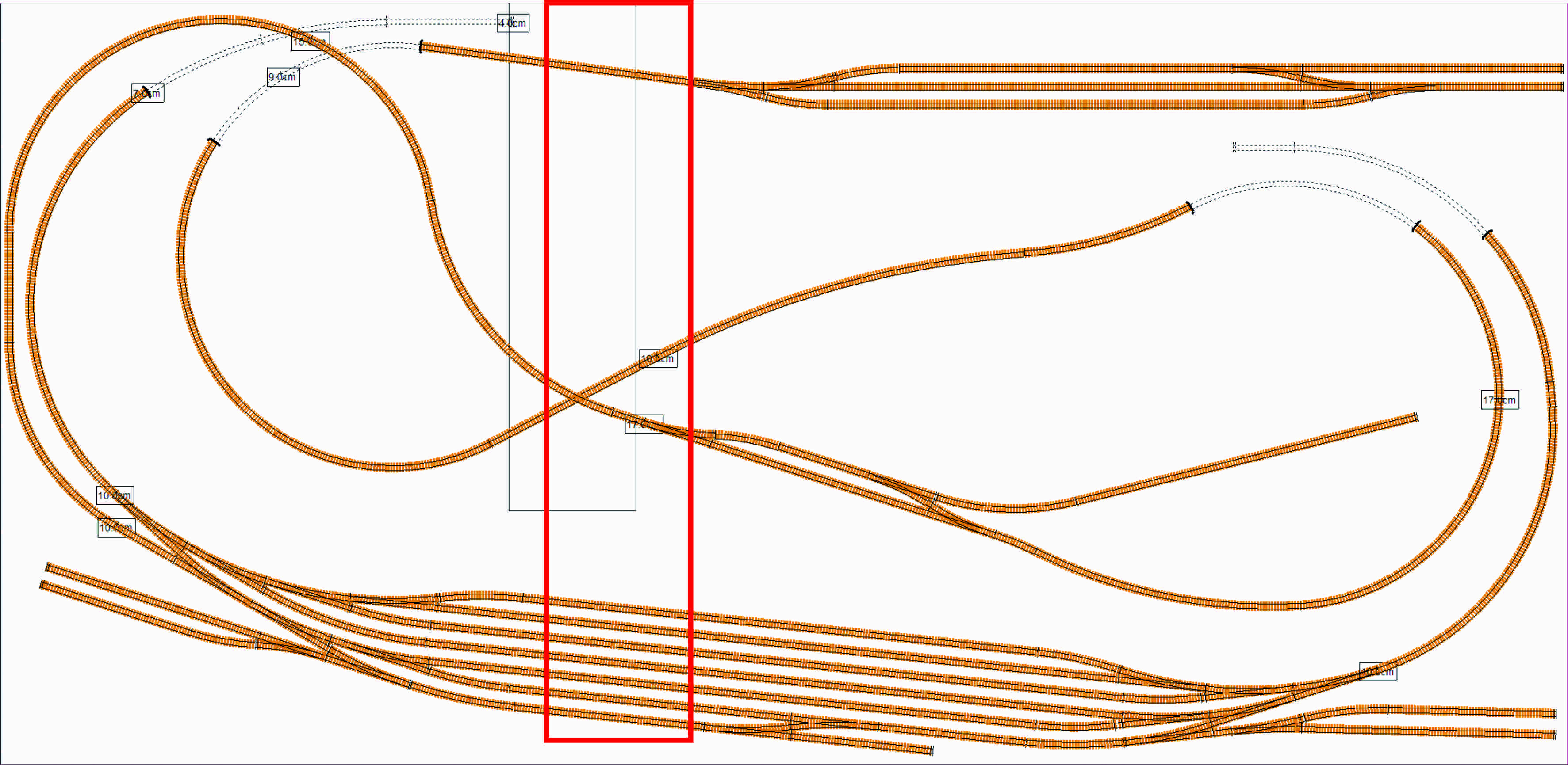

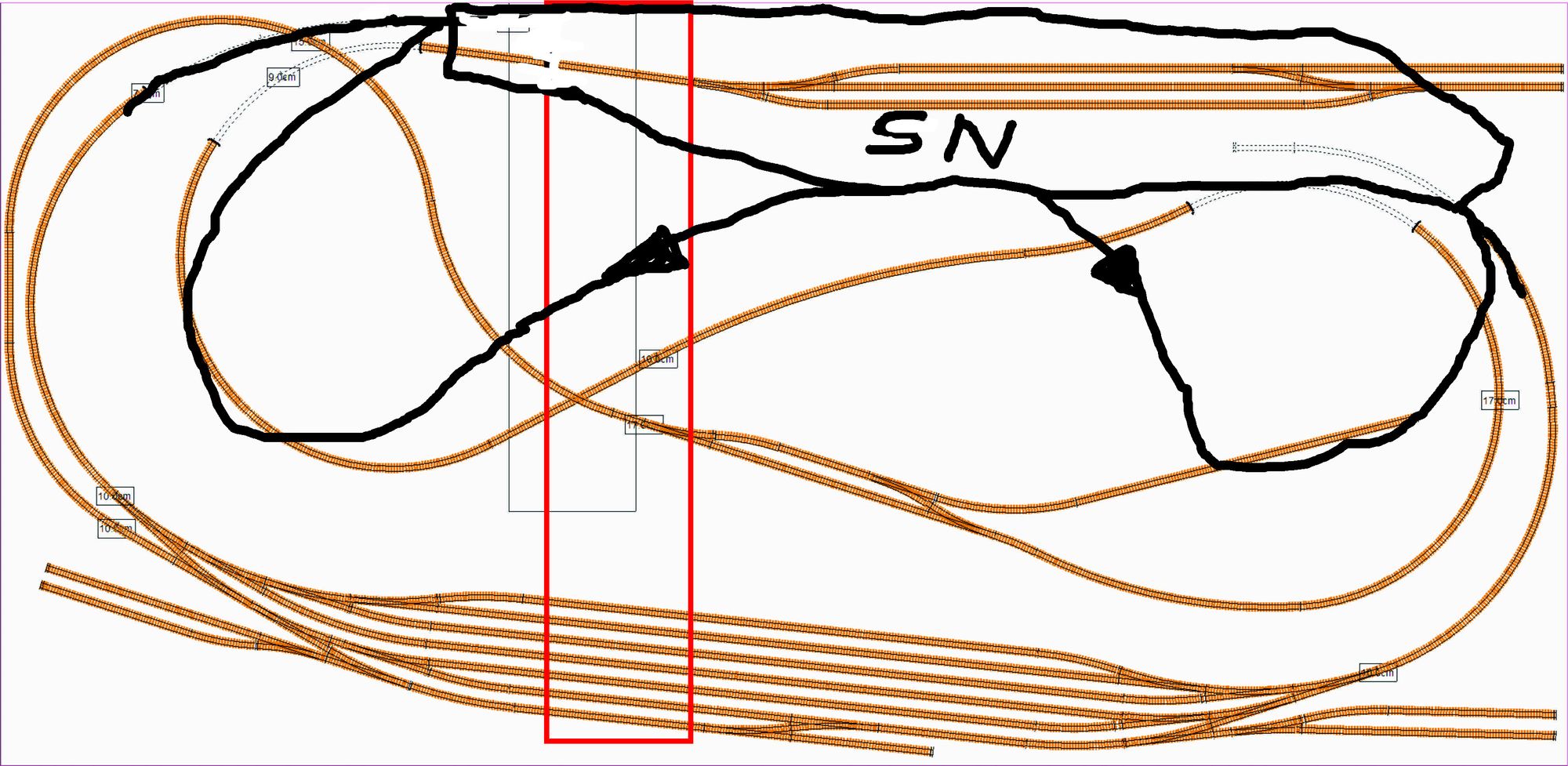

Příspěvekod vaclavtt » ned 08 pro, 2019 5:08 pm
Dovolil jsem si stáhnout poslední návrh od Michala. Překlad jsem dal do reálné polohy. Přeměřil jsem staniční koleje a to mi trochu trápí. Nejdelší máme 1650mm oproti mé 2100 z mého posledního výkresu. Je to dáno EW3kama. Obávám se, žeto budu potřebovat delší než 1650. Co se týče SN, tak ho řešit chci. Nejlepší by byl s vracečkou, ale místo.........?? Pokud by zůstal v nule, tak jediné místo je od překladu vpravo. Jenže tam je to zralé na kompletně EW1. Jak jsou na tom s průjezdem všeho kolejového? Také mě napadlo jít do rámu. Ten bude z hliníkových jäckelů 60x20. Tam by bylo relativně místo, ale zase bych musel pečlivě zvážit polohu všech příček v rámu. Jenž pokud bude SN v rámu, tak se nedostanu servisně ke všemu nad ním. :roll: :roll: Kreslit, kreslit, kreslit...............

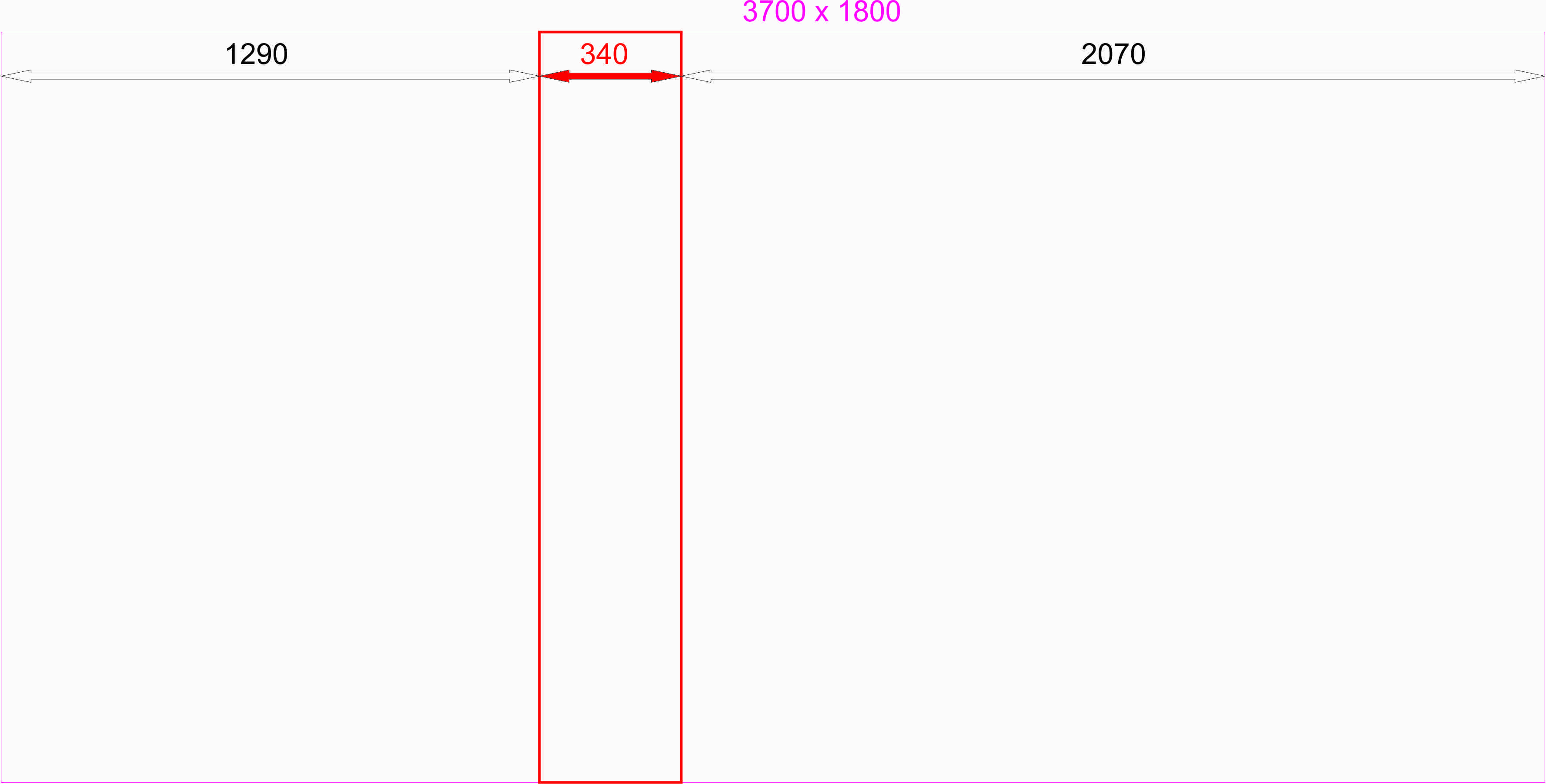

Příspěvekod milan ferdián » ned 08 pro, 2019 5:16 pm
Když už jsi upřesnil polohu překladu, mohl by jsi doplnit vzdálenost od kraje kolejiště k překladu :?: Tak je to stále hádaní z křišťálové koule :wink: .

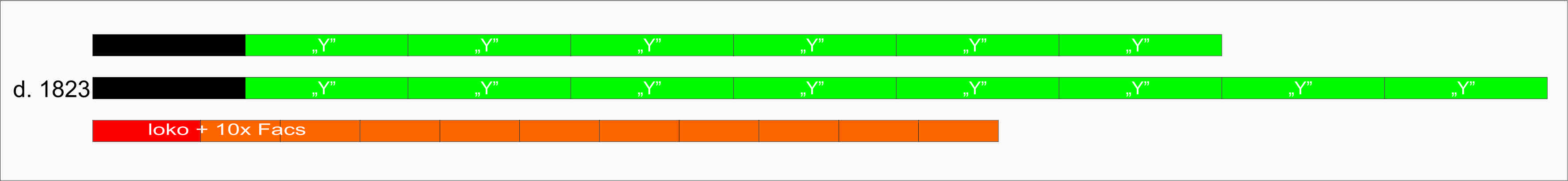

Příspěvekod vaclavtt » ned 08 pro, 2019 6:44 pm
Je to tak. Ve skryťáku nemohou být koleje kratší než nejdelší na hlavní stanici. I tak musíš hlídat kam odložíš nejdelší soupravu. No prostě jsem chtěl provozovat dlouhé soupravy. Je to parádní na oči. Spousta kolejišť jsou vlakodromy, spousta kolejí výhybek a kraťoučké vlaky. Na modulovce je to jiné..........

Příspěvekod milan ferdián » ned 08 pro, 2019 7:57 pm
Jestli chceš mít vše co jsem uvedl v jedné rovině a dlouhé soupravy, tak zkus toto řešení, ale na EW3 zapomeň. Do skryťáku jsou zbytečné, stačí EW2 :!:

Re: kolejiště TT 3700x1800
Příspěvekod lajblt » ned 08 pro, 2019 8:50 pm
Milane, ani takto nevychází rozumná délka kolejí v SN. Pokud by vaclavtt oželel vratné smyčky, pak se ten skryťák udělat dá, včetně toho výřezu pro překlad.

Příspěvekod vaclavtt » ned 08 pro, 2019 9:28 pm
Ve skryťáku nepotřebuji EW3, to jsem již psal. Ptal jsem se i na EW 1 a jejich průjezdnost. Aby něco nelítalo z kolejí. Pokud by se udělalo SN dle posledního nákresu se smyčkami, tak ale v údolí se schová do čeho? Údolí rovná se nula. Ale zase SN bez vratné smyčky je pouze "garáž" na vlaky.
