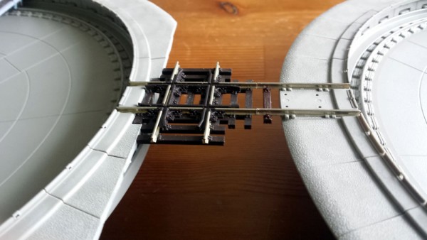

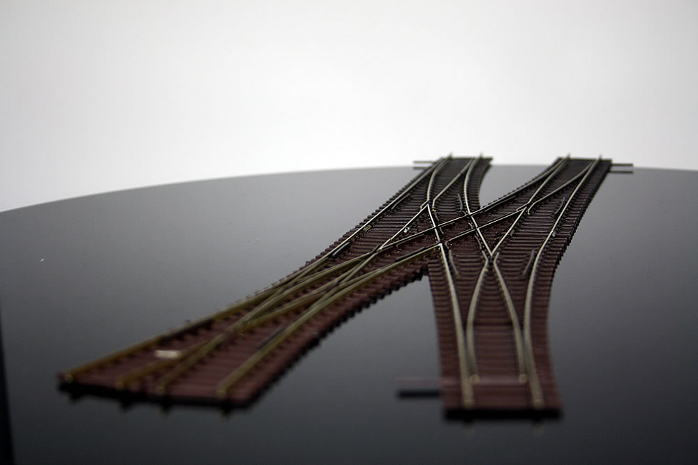

Křížení hotové, pravá přední výhybka malinko upravena na symetrickou jako v reálu.

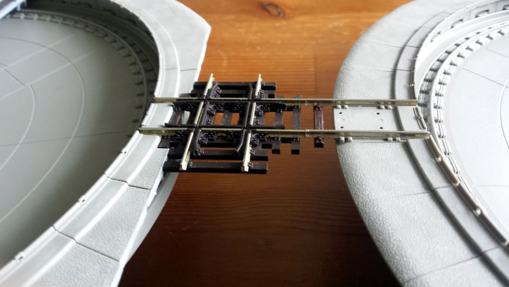

Příspěvekod Michal Dalecký » pon 23 pro, 2019 8:33 am

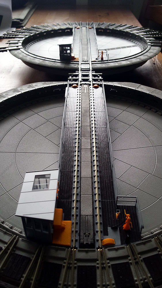

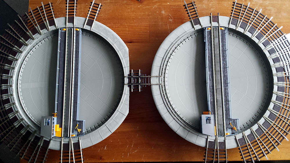

Mám hotové propojení a křížení mezi točnami. PECO to má krásně vyřešené.

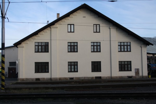

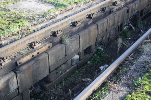

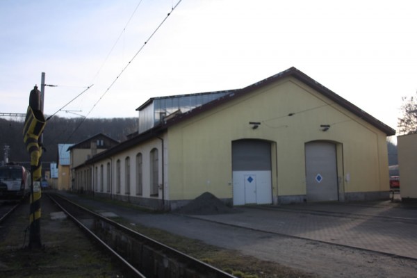

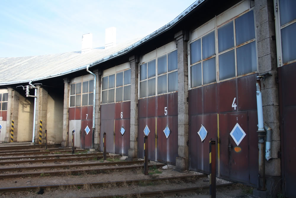

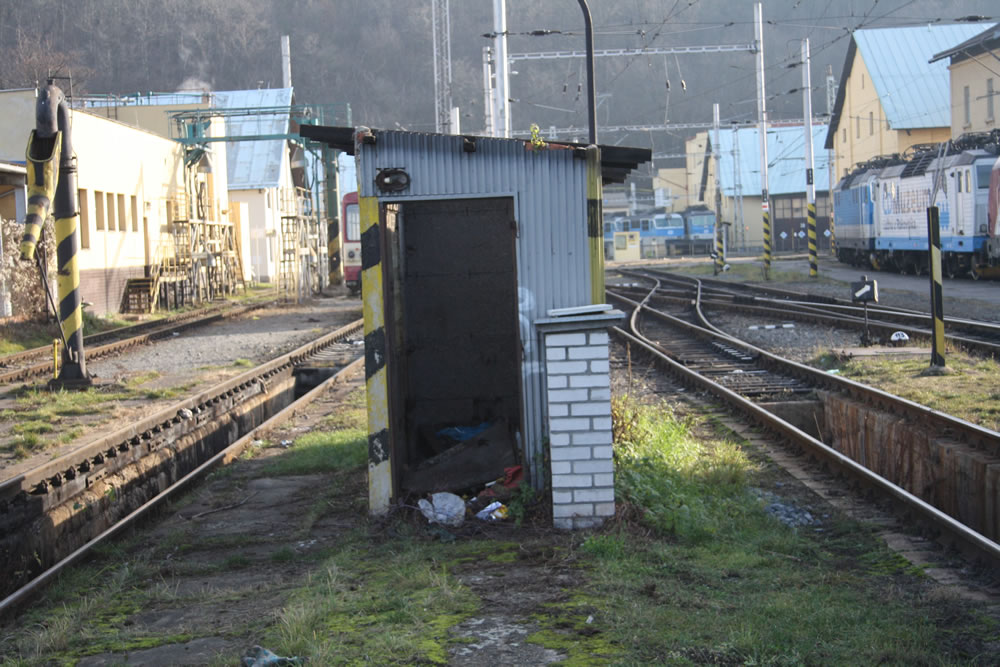

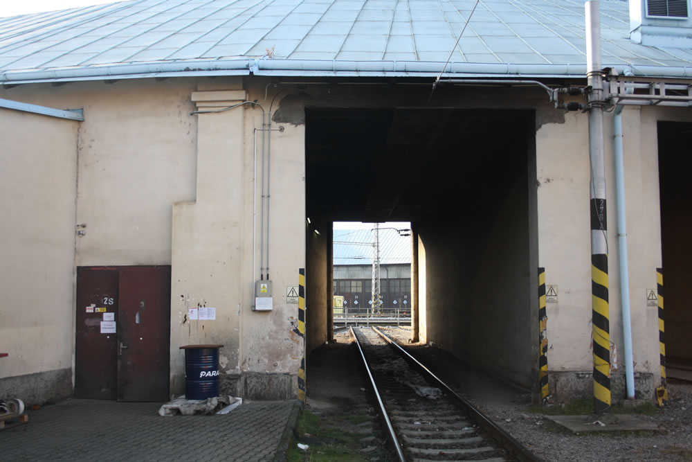

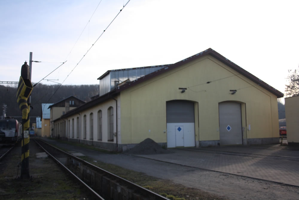

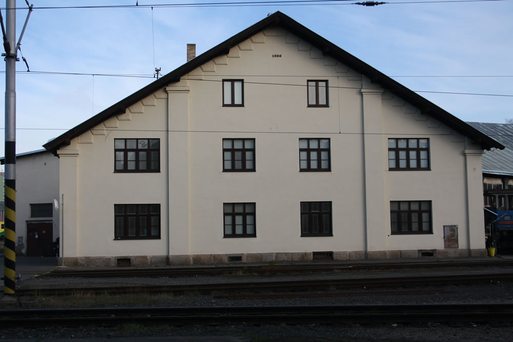

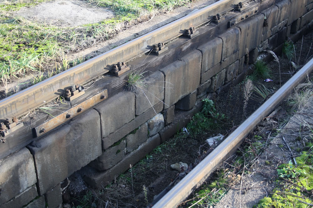

Příspěvekod Michal Dalecký » pon 30 pro, 2019 1:19 pm

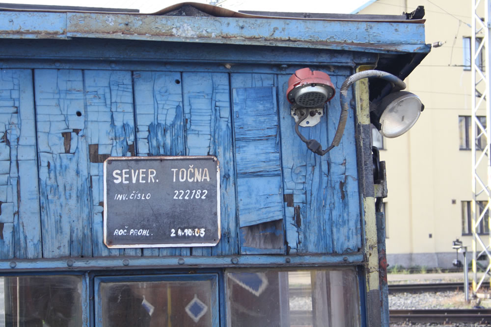

Dnes proběhla dokumentační a oměřovací (rotundy) návštěva depa. Alespoň pár fotek ještě původních zařízení a staveb. Pro info v reálu točna 25metrů (stará i nová), od kraje točny k rotundě 17,5metru a šířka sloupku mezi vraty 40cm. Na příjezdu stále popelové jámy na všech kolejích a taky vodní jeřáby jsou na svých místech :)

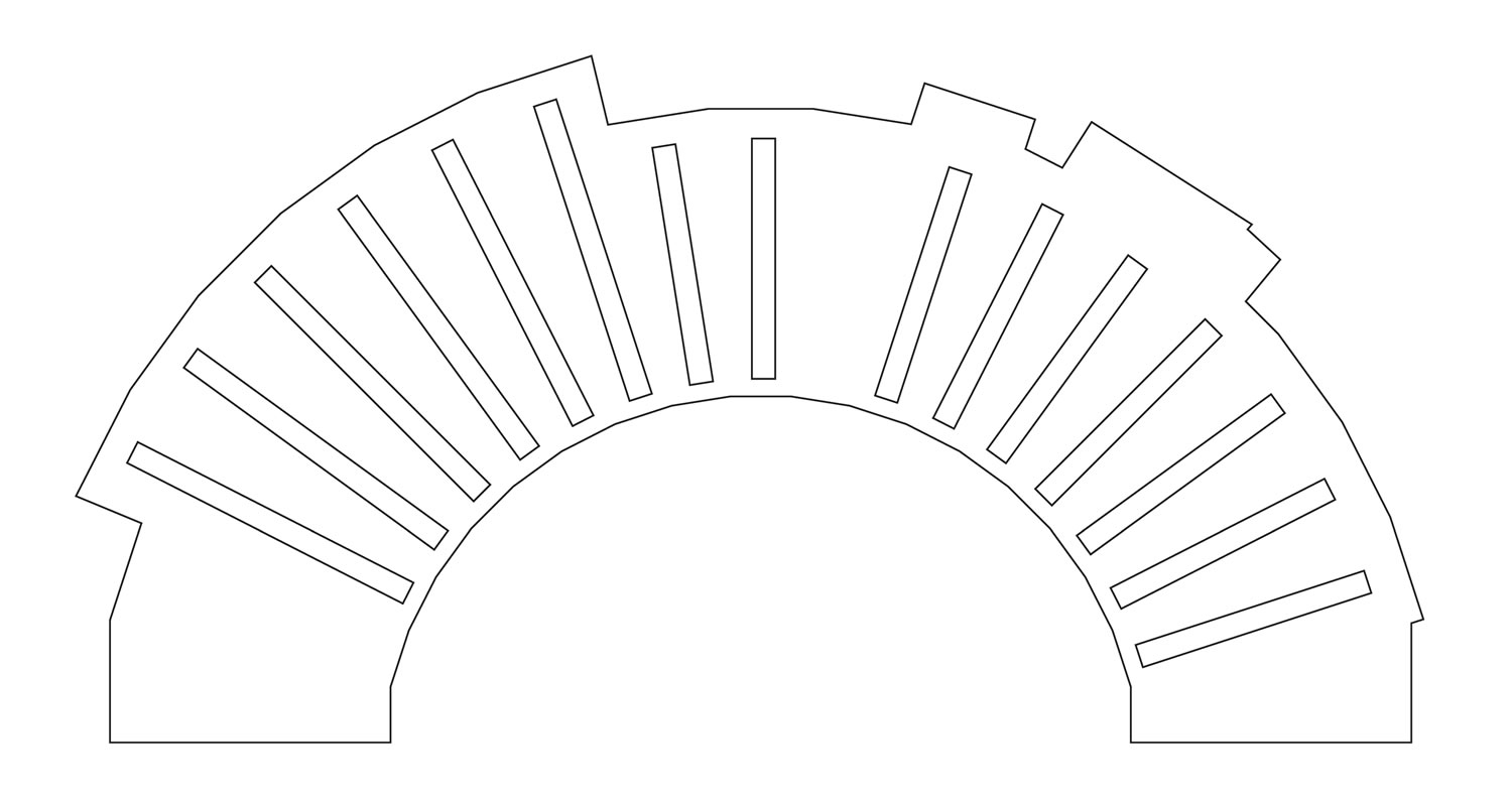

Příspěvekod Michal Dalecký » pon 27 led, 2020 8:22 am
Severní rotunda má hotovou základnu. Po vyřezání přijde na řadu práce na kterou se moc netěším.....vyřezávání otvorů pro prohlížecí jámy do základové desky modulu.

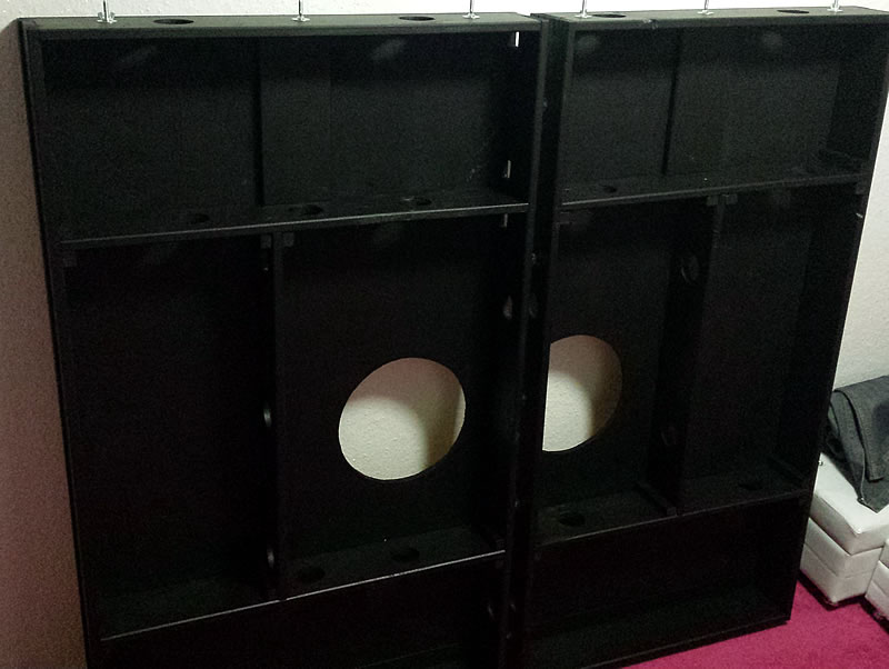

Příspěvekod Michal Dalecký » pát 07 úno, 2020 7:08 am
Rámy pod obě točny a rotundy jsou hotové. Příští týden začne konečně pokládka prvních kolejí, prohlížecích jam a základních desek rotund.

Příspěvekod Marthin » pát 07 úno, 2020 7:24 am
Michal Dalecký píše:Rámy pod obě točny a rotundy jsou hotové. Příští týden začne konečně pokládka prvních kolejí, prohlížecích jam a základních desek rotund.
Chtěl jsem se zeptat - z ceho je vyroben rám a čepy?
Děkuji M.
Marthin
Příspěvky: 156
Re: LD Praha - Vršovice
Příspěvekod Michal Dalecký » pát 07 úno, 2020 8:02 am
Smrková prkna 2cm tloustka a 13cm, překližka 10mm (vrchni plocha), hranoly a hlinikove profily pro zpevneni. Cepy nedelam jen otvory a šrouby s maticemi. Celek se nikam nebude převážet jen smontuje, vyrovná a zůstane tak.

Příspěvekod Petr Zatrepalek » pát 07 úno, 2020 8:52 am
Doporučuju i tak použít na spojení dílů alespon tohle https://www.obchodprodilnu.cz/matice-za ... -9605.html . Mám tím spojené segmenty kolejiště - dvě až čtyři matice na každém ze spojovaných dílů, propojeno šroubem s křídlovou hlavou. Spoj nemá šanci se po čase "vymačkat".

Příspěvekod Michal Dalecký » pát 07 úno, 2020 9:03 am
Petr Zatrepalek píše:Doporučuju i tak použít na spojení dílů alespon tohle https://www.obchodprodilnu.cz/matice-za ... -9605.html . Mám tím spojené segmenty kolejiště - dvě až čtyři matice na každém ze spojovaných dílů, propojeno šroubem s křídlovou hlavou. Spoj nemá šanci se po čase "vymačkat".
Dobrej typ diky :)

Příspěvekod Polabský » pát 07 úno, 2020 11:47 am
Michal Dalecký píše:Smrková prkna 2cm tloustka a 13cm, překližka 10mm (vrchni plocha), hranoly a hlinikove profily pro zpevneni. Cepy nedelam jen otvory a šrouby s maticemi. Celek se nikam nebude převážet jen smontuje, vyrovná a zůstane tak.
"Nikdy neříkej nikdy" !!
Člověk neví dne, natož hodiny, kdy dojde k nějaké neplánované změně.
Doporučoval bych blbuvzdornou úpravu spoje aby po delší době nedošlo k nežádoucímu posuvu :oops: .
