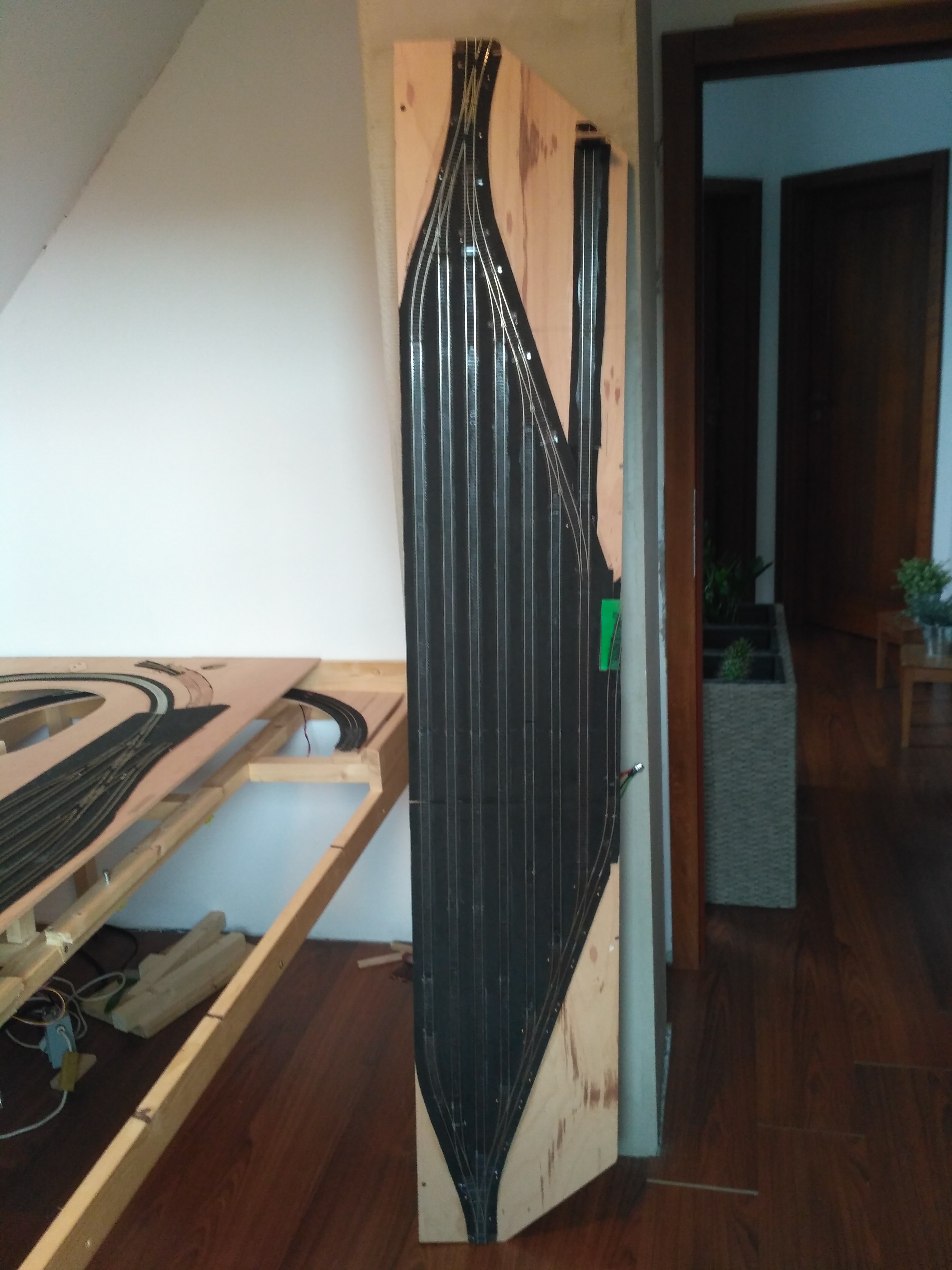

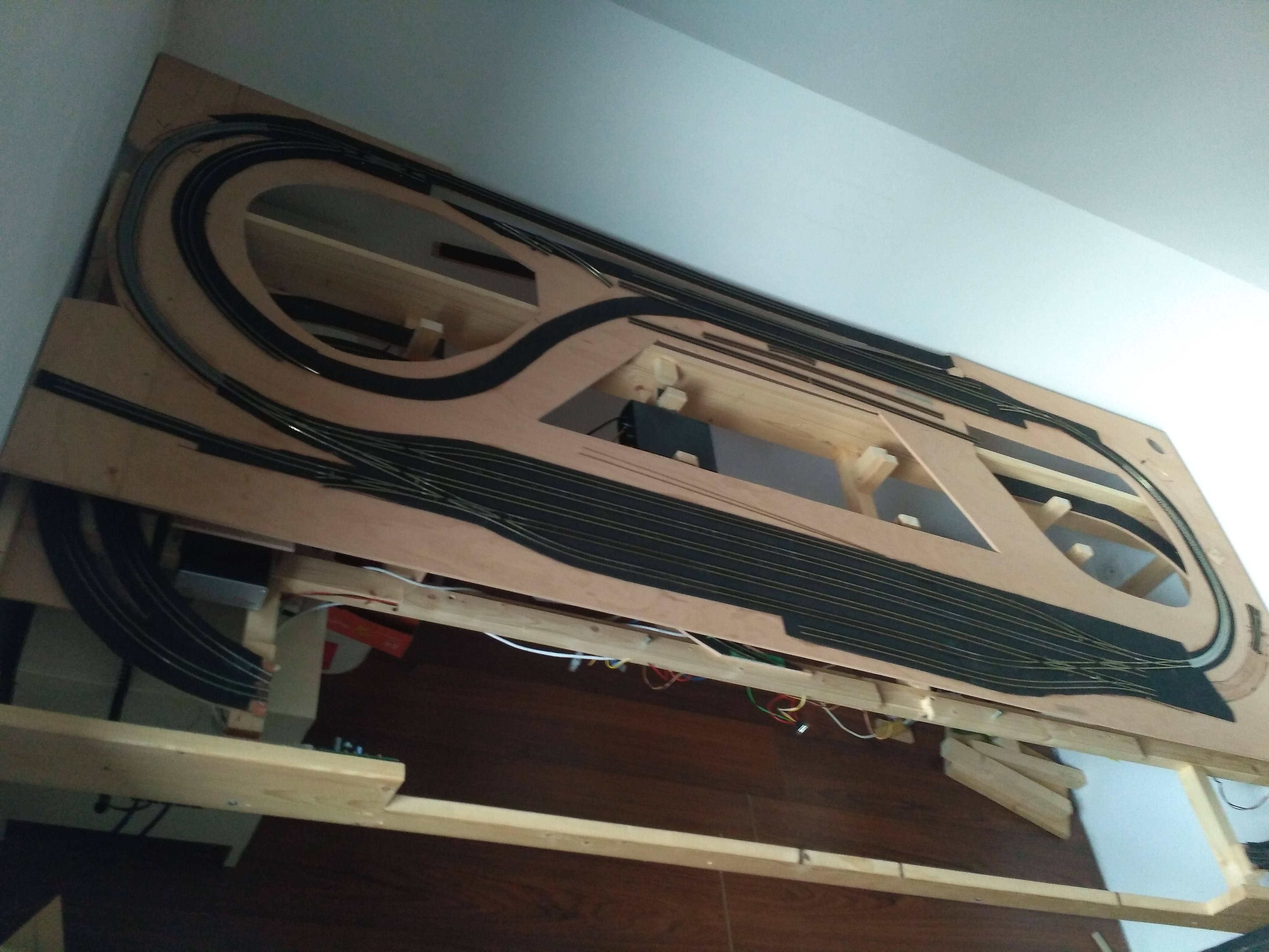

Práce na kolejišti pokračují. Dopracoval jsem kompletně způsob odnímání SN a jeho zpětnou montáž tak, aby byly co nejjednodušší a zároveň spolehlivé z hlediska napojení kolejí a elektronických komponent. Na obrázku je vidět plně funkční SN v rámu ve své pozici. Nad ním je základní deska, zatím nepřipevněná k rámu a odsunutá směrem dozadu.

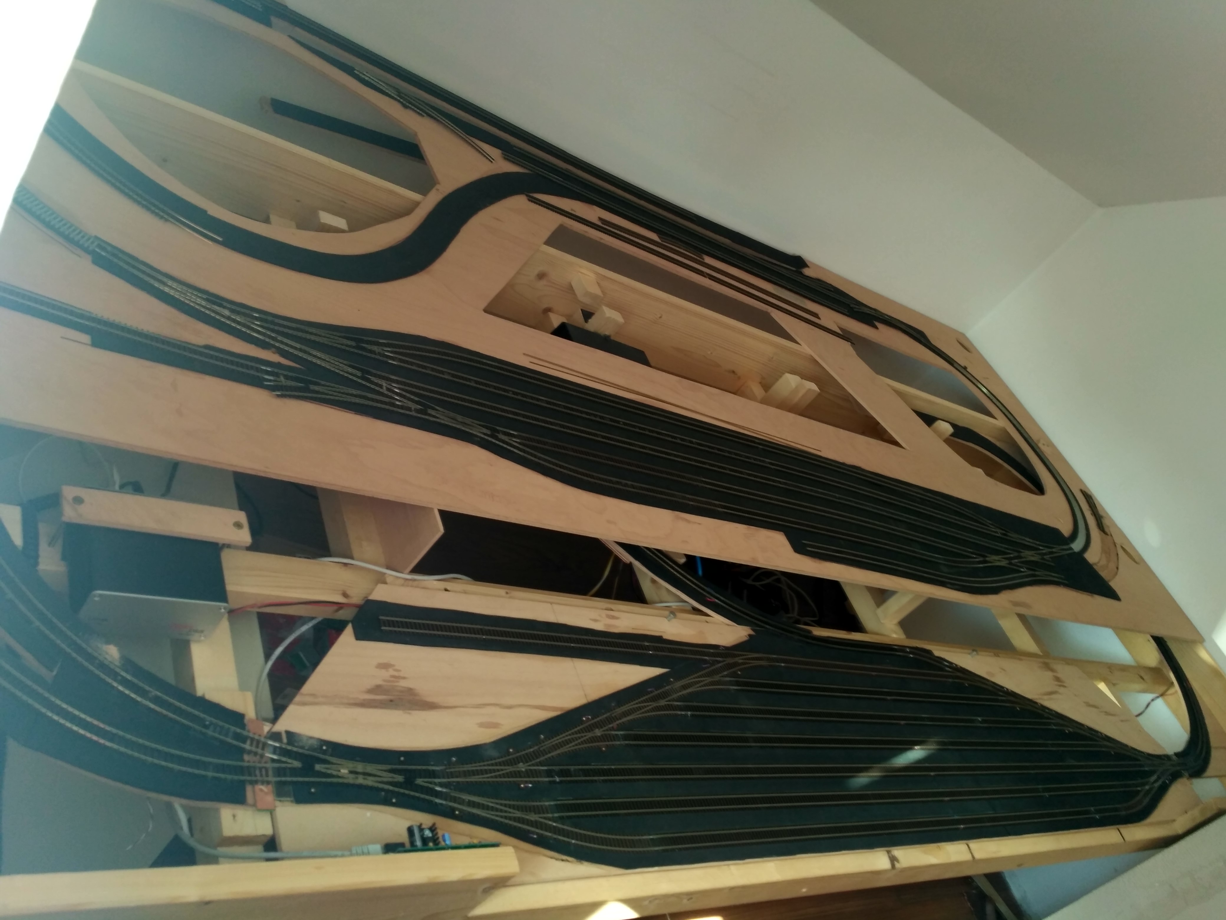

Na dalším obrázku je rám s vyjmutým SN, posunutá základní deska čeká na usazení na své místo a upevnění k rámu.

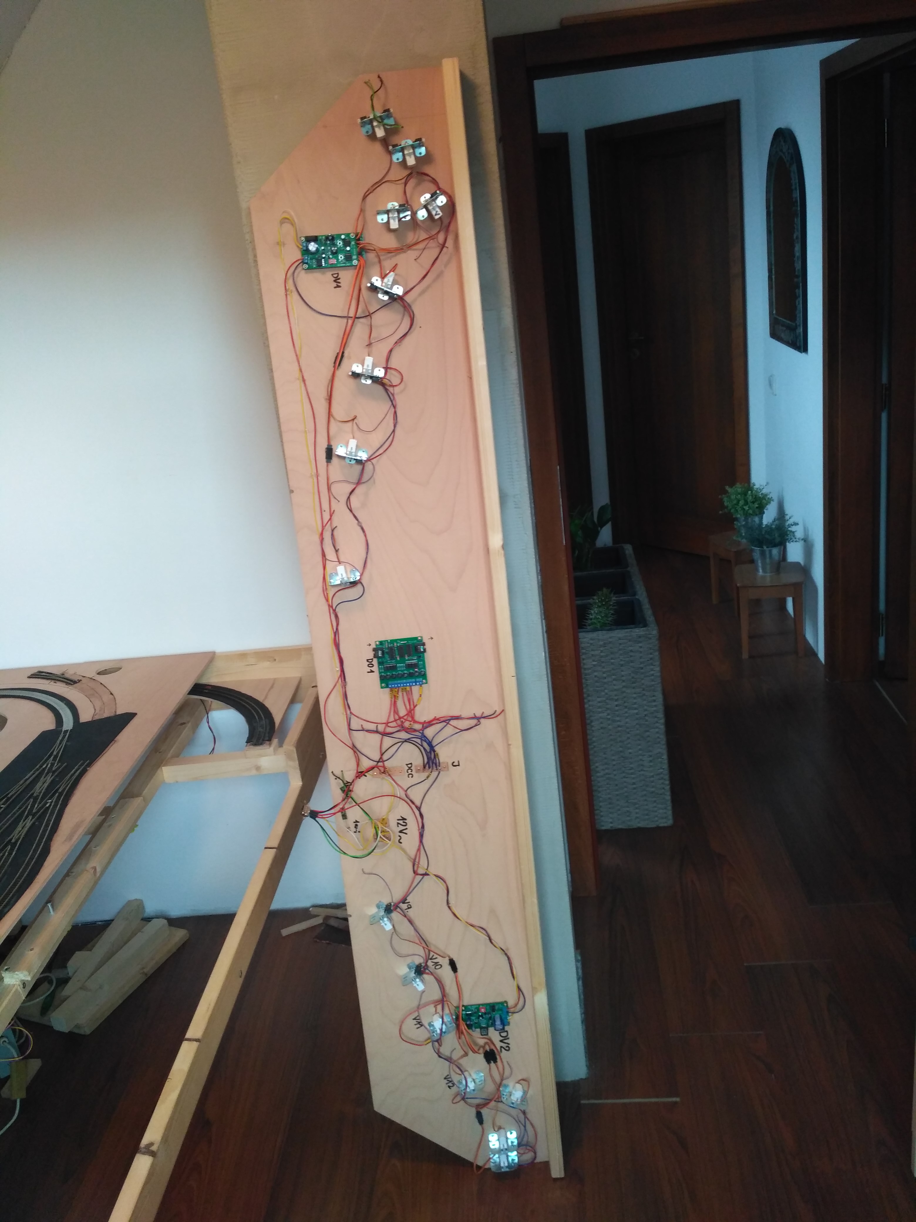

Účelem této konstrukce je možnost montáže elektroniky pro odbočnou stanici na spodku základní desky a její případný následný servis. Variantou bylo vytvořit vyjímatelnou celou odbočnou stanici, ale mj. v terénu by byly vidět spáry. Tomu jsem se chtěl vyhnout.

Zde jen pro doplnění vyjmuté SN. Obsahuje čtyři kolejová napojení, nejkritičtější je šikmé napojení směřující do smyčky. Pro spolehlivost a přesnost tohoto jediného spojení jsem využil i kolejových spojek, které jsem ponechal na kolejnicích jako posouvatelné. Přístup k nim je bez problému. SN je drženo na jedné straně položením na rámu v přesných zámcích, na druhé straně je přišroubováno dvěma šrouby s metrickým závitem v kovové hmoždince, vlepené v hlavním rámu kolejiště.
Před vyjmutím je potřeba odpojit pět konektorů (1x napájení dekodérů a JK DCC, 2x optočlen smyčky, 2x LAN kabel pro dekodér detekce obsazení). Určitě by šlo redukovat spojení do dvou konektorů, ale pro mé účely domácího kolejiště je to zbytečné.

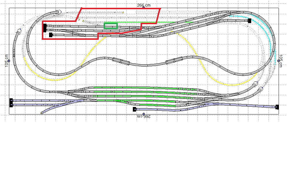

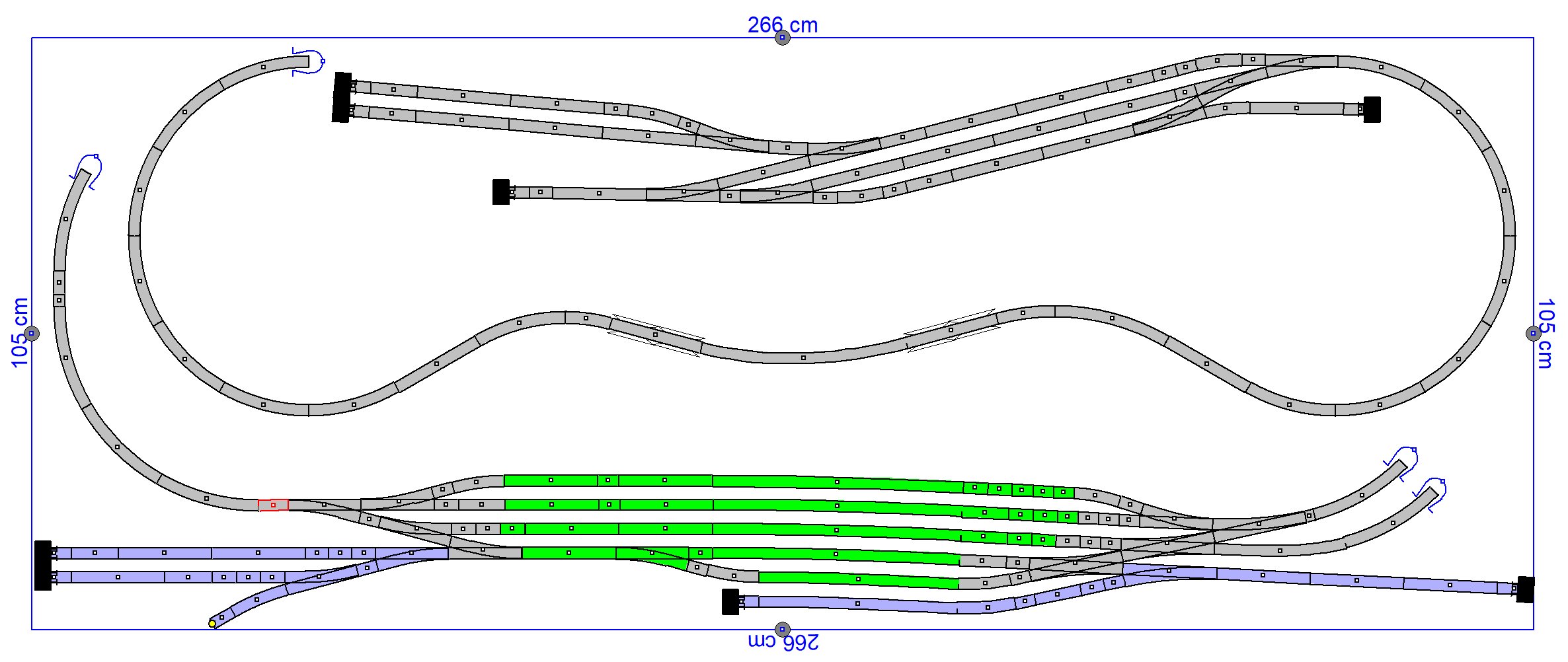

Milí kolegové, zkušení modeláři. Rád bych vás poprosil o radu. Realizuji právě poslední část kolejiště - vlečku kamenolomu, která je připojena ke koncové stanici. Původní návrh je na obrázku zde:
Oproti původnímu plánu jsem upravil kolejiště vlečky tak, aby byl provoz rozmanitější a lokomotivy mohly vozy, dotažené i na vlečku, objet. Areál vlečky je ohraničen červenou čarou. Mezi kolejemi bude betonový či drátěný plot, na dvou kolejích vrata, oddělující prostor vlečky od státní dráhy. Lokomotiva nebo motorový vůz od vlaků přijíždějících do koncové stanice budou mít "výtah" pro objetí soupravy končící u vrat vlečky. Myslíte, že může být vlečka a její oddělení od koncové stanice takhle koncipované? Děkuji za vaše připomínky.

Příspěvekod vojtas » sob 12 pro, 2020 8:23 pm
Spousta hlavových stanic vypadá takhle. Kdysi Kouřim, ještě nedávno Zásmuky, Žleby...

Příspěvekod Jirkátor » ned 13 pro, 2020 8:39 pm
Jen technická otázka: jak budeš vytahovat vozy z toho šturcu, který patří stanici a dávat je na manipulační vlak?

Příspěvekod Ferys » pon 14 pro, 2020 12:33 pm
Jirkátor píše:Jen technická otázka: jak budeš vytahovat vozy z toho šturcu, který patří stanici a dávat je na manipulační vlak?
Máš na mysli ten krátký šturc na pravém zhlaví? Ono to z přiloženého plánku není poznat, ale je to jen kolej pro malou remízku.

Příspěvekod Jirkátor » pon 14 pro, 2020 4:05 pm
Ferys píše: Možná bych se měl raději držet hesla "v jednoduchosti je síla".
Podobné otázky si kladu už teď, v době plánování. Vždyť tady by se přece ještě něco vešlo. Chce to najít balanc mezi dalšími možnostmi provozu a nesmyslným nahromaděním všeho možného v daném prostoru. To že se ti někam vejde další kolej vedle té stávající je ten první případ, to že by se někam ještě nacpala ozubnicová trať na kopec (nejlépe se zříceninou hradu) uprostřed kolejiště, kterým navíc vede dvojkolejný tunel, je už ten druhý případ. To cos tam vymyslel ty, my smysl dává. Já bych dokonce zvážil místo té pravé výhybky ve vlečce křižovatkovou výhybku a udělal tam výtažnou kolej, aby bylo možno posunovat tak, že nebude zasahováno do provozu ve stanici.

Příspěvekod Trixt » pon 14 pro, 2020 6:23 pm
Jirkátor píše:Já bych dokonce zvážil místo té pravé výhybky ve vlečce křižovatkovou výhybku a udělal tam výtažnou kolej, aby bylo možno posunovat tak, že nebude zasahováno do provozu ve stanici.
No, pokud chce Ferys postavit ještě nějakou staniční budovu mimo areál vlečky, tak si myslím, že by mu to ta výtažná kolej trochu zkomplikovala. Moc místa tam již není.

Příspěvekod Ferys » pon 14 pro, 2020 7:16 pm
Staniční budovu koncové stanice plánuji jen malou, ve stylu "Mladeč" od KB Model (https://www.kb-model.eu/mtbmodel/eshop/ ... -Mladec-TT). Měla by být otočená čelem k divákovi, tedy na zadní straně kolejiště. O výtažné koleji jsem též uvažoval, ale zavrhnul jsem ji právě kvůli umístění nádražní budovy. Ona už tak jako výtažná kolej bude sloužit staniční kolej nejblíže ke staniční budově, což je už možná problém. Měl bych tedy zvážit její umístnění na vnitřní straně kolejiště? (To už ale budou obě budovy, jak odbočné, tak koncové stanice, otočené k divákovi zády...)

Příspěvekod vojtas » pon 14 pro, 2020 8:16 pm
Ferys:
Chceš mít v horní stanici EW1, nebo EW2? Zkusím vymyslet nějakej svůj oblíbenej nápad s budovou "Kouřim" nebo "Ronov nad Doubravou", tedy lokálkovou budovou ÖLEG od awepe. Ve stanici ti to ušetří spoustu místa, sklad je najednou součást budovy a budova sama je o slušný kus půdorysně menší, než LV/H.

Příspěvekod Ferys » pon 14 pro, 2020 9:35 pm
V horní stanici jsou EW1, abych ušetřil místo. Tvůj návrh uvítám. Moc děkuji.
