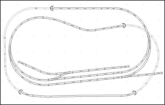

Příspěvekod Brejla » pát 30 srp, 2019 9:33 am
Na dolní nádraží se vejde lokomotiva s maximálně dvěma starýma rychlíkáčema PIKO (měly 250 mm), na horní šturci se nevejde ani Singrovka, pouze případný Hurvínek.
Větší problém vidím v tom, že nelze vystoupat vedlejší tratí pro nadjetí hlavní tratě na tak krátké délce o potřebnou výšku. To případné stoupání nic nevyjede.

Příspěvekod Michal Šuhajda » pát 30 srp, 2019 12:14 pm
protože jsem plánek kreslil, dovolím si odpovědět kritikům.
- Objekty (vozy, loko BR 218) jsou originál z Wintracku, délky ani další rozměry jsem nekontroloval, ale podle mých dosavadních zkušeností +- sedí.
- Kusá kolej v dolní stanici je manipulační. Konec vlakové cesty bude tedy u námezníku u výhybky na druhou průjezdnou kolej (resp. u odj. návěstidla - všimněte si pozice! )
Zastavování přes výhybku na man. kolej byla běžná praxe u stanic, kde odbočovala manip. kolej v polovině stanice (např. Hojsova Stráž, Špičák a pod. před přestavbou).
- Přímý úsek koleje č.2. (bez oblouku a výhybky) má délku 2x231+239+107 = 808 mm. Oblouk je 30° R422 - délka je 221mm+62 mm přímé, naproti cca 30° R484mm - 253mm
I když na obou koncích odečtu polovinu oblouků pro námezník, zbývá cca dalších 250 mm koleje.
No a pokud vás to stále dráždí, tak to berte jako projíždějící rychlík, který nezastavuje.
Má-li Brejla na mysli šturc (kolej 1b v horní stanici - pro objíždění) Kolej má délku 231 + 62 mm, tedy po odečtení cca 30 mm na zarážedlo zbývá 260mm (od napojení výhybky, nikoliv od jazyků). Singrovka od MTB má délku přes nárazníky 212mm - proč by se neměla vejít? Tam se vejde i M262 (21236/87=244mm).
Kusové koleje jsou použity s ohledem na dosavadní nákupy stavitele, náhrada flexi je vždy možná. V tuto chvíli je jejich výhoda v tom, že délky jsou snadno dohledatelné, proto jsem je použil ve výpočtech výše.
Proč by nešlo vystoupat pro nadjetí dolní trati. Jde to, navíc pomůže sklesání dolní trati, která v místě nadjíždění tvoří "lavor". Stoupání horní trati je 30 promile, psal jsem to u prvního plánku, který Knapis pouze upravoval. I se zakružovacím obloukem dole se nedostane přes 35 promile. No a ani 40 promile není pro většinu vozidel a krátké vlaky výrazný problém, navíc je to stoupání, které se na některých českých lokálkách s adhezním provozem (M. Morávka, Jáchymov) vyskytovalo Výška pro nadjetí je cca 62 mm, průj. profil je 58mm (neelektrifikovaná trať) - Ano, kus koleje musí být bez podkladní desky.
Jak jsem už psal, zájemci mohu poslat soubor ve WT.
Jen pro úplnost - další stoupání viditelné trati je cca 28 promile.

Příspěvekod Knapis » pát 30 srp, 2019 5:05 pm
Asi nebudu vymýšlet kraviny s tím skrytým nádražím a pokusím se realizovat zveřejněný plánek. Přeci jenom jak tu bylo řečeno, rychlost stavby je důležitá kvůli dětem. :) A jako začátečník bych se nerad dostal do situace, kdy kolejiště nedokončím, kvůli přehnanému počátečnímu nadšení.

Příspěvekod t29 » sob 31 srp, 2019 12:26 pm
Knapis píše:Jinak tady je snad finální návrh plánku kolejiště. Lehce upravený návrh, který tu zveřejnil Michal. Ještě jednou bych mu chtěl poděkovat za pomoc.
Ještě jedna věc, mluvíš o dětech v množném čísle. Původní Chrpov má lokáku oddělenou od oválu, u Michalova návrhu i tvojí úpravy se trati rozdělují až v tunelu. Dokážeš uhlídat, kdo z dětí má přednost?
Zkusil jsem tratě oddělit a dolní stanici udělat tříkolejnou, takže můžeš současně křižovat vlaky na hlavní trati a nechat cestující přesednout na lokálku.

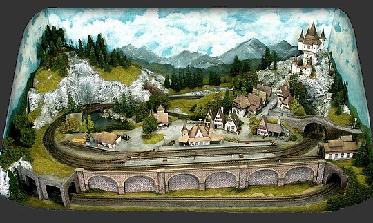

Příspěvekod workous » pon 02 zář, 2019 9:18 am
Jednoduché... a pro inspiraci krajina otázka je zda se ti to vejde do rozměru...

Re: Kolejiště H0 209x125 cm
Příspěvekod tujano » pon 02 zář, 2019 10:41 am
Perfektné, v jednoduchosti je krása.

Příspěvekod Knapis » pon 02 zář, 2019 4:09 pm
No, asi to přehodnotím a pustím se do něčeho jednoduššího, ve stylu co sem dal workous. Přeci jenom to bude první kolejiště a je potřeba nabrat zkušenosti na něčem jednoduchém. Po zdárném dokončení, se můžu pustit do něčeho složitějšího. Dětem je 8 a 5 roků, tak předpokládám, že nějaká dlouhá stavba je moc bavit nebude.

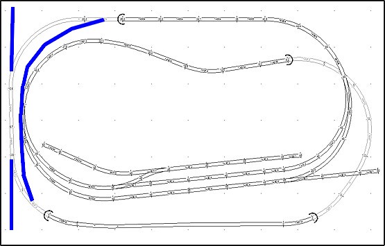

Příspěvekod hopeter » pon 02 zář, 2019 4:42 pm
To od Workouse se mě líbí. Ještě by stálo za úvahu do oblouku vlevo přidat jednu kolej aby bylo možné v tunelu vystřídat vlaky. Klidně ještě krátký šturc nebo dva pro motoráček. Přece jen by se tak udělal pestřejší provoz než jen kroužení jednoho vlaku.
Asi takhle:
Příspěvekod Knapis » pon 02 zář, 2019 4:48 pm
To je pravda, zkusím se na to podívat, jestli se to tam nějak vleze.

Příspěvekod hopeter » pon 02 zář, 2019 4:52 pm
Pokud by to nevycházelo výškově tak by se celá horní část nechala posunout doprava za cenu zkrácení koleje remízy.

Příspěvekod workous » pon 02 zář, 2019 5:16 pm
Jj remíza by se dala oželet..
Příspěvekod jirkan » pon 02 zář, 2019 6:03 pm
workous píše:Jednoduché... a pro inspiraci krajina otázka je zda se ti to vejde do rozměru...
Nechci se šťourat v detailech, ale ten plán neodpovídá tomu na fotce :?:
Příspěvekod jirkan » pon 02 zář, 2019 6:07 pm
A nebo se mi to jen zdá?
Příspěvekod hopeter » pon 02 zář, 2019 6:13 pm
V podstatě by ten skryťák mohl taky fungovat na principu logiky kruhu jak je popsáno v prvním dílu plánů kolejišť od Milana Ferdiána.
