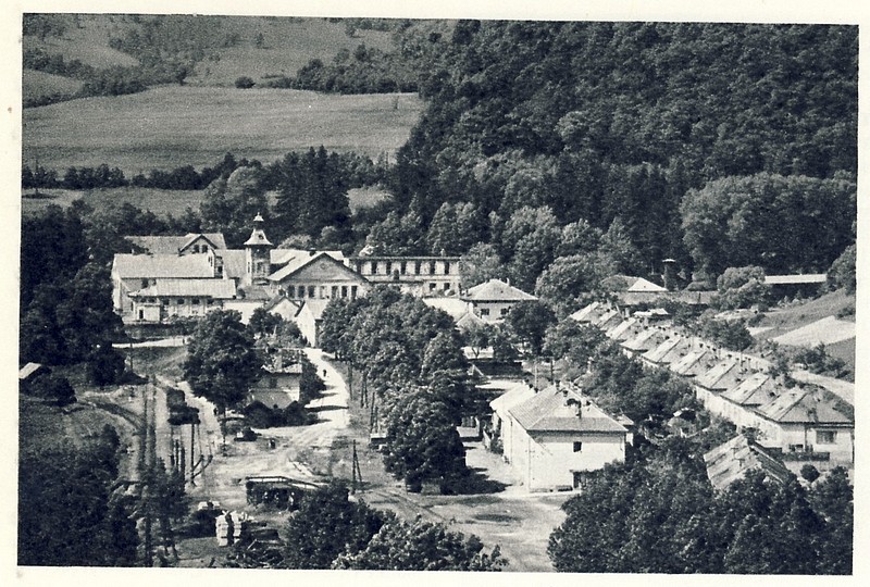

Domníval jsem,že o Slavošovcích vím skoro vše.O to větší překvapení bylo,když na mě vypadla tato fotografie stanice.Je jasná,že napojení do papíren muselo být jiné než je dnes a stanice má napravo za staniční budovou další kolej.Porovnejte s foto od igina.

milan ferdián píše:Domníval jsem,že o Slavošovcích vím skoro vše.O to větší překvapení bylo,když na mě vypadla tato fotografie stanice.Je jasná,že napojení do papíren muselo být jiné než je dnes a stanice má napravo za staniční budovou další kolej.Porovnejte s foto od igina.
Z leteckého snímkování v 50 letech tam kolej vidět není, ale je otázkou jak moc by byla čitelná v dané kvalitě
50 léta
Navíc obrázek je nejspíš kreslený, takže může být trochu nepřesný, kolej by musela vést někde v místech za silnicí co je za nádražím, otázkou je jestli to není jen nějaká úzká pro potřeby papírenm které tam stály už za Rakouska Uherska v době kdy ze Slavošovců tam je jen papírna ... a nejbližší koleje byli zakreslené až v Plešivci ...
Rakousko Uhersko
Ale 50 letech je vidět kudy měla vést trať k budovanému tunelu ...
Na maľbe vidieť pôvodnú úzkorozchodnú priemyselnú železnicu, ktorá viedla poza staničnú budovu do starého areálu papierní.

A kdyby jen to.Našel jsem vyobrazení původních Slavošovských papíren a plán vlečky co je teď je oproti minulosti slabý odvar.
To co jsem si myslel,jak stojí topírna,že je sklad uhlí (foto igina nalevo) a k ní vedena kolej.Omyl je tu původní vlečková kolej do papíren.Sklady papíren naproti?Na obrázku je spoustu nákladních vagónů seřazených na kusých kolejí pilovitě uspořádaných.
Hlavní posun na vlečce,tj.řazení zátěže do a z vlečky se odehrával v popředí úplně nalevo.Dnes tam nic není.Dozvěděl jsem,že demolici původních budov papíren proběhla v roce 1988?? a místo nich byly postaveny nové provozní haly a sklady
papíren.Dokonce znám jméno člověka,který urputně bojoval za postavení tratě ze Slavošovců do Revúce (Gemerskéspojky)
a podařilo se mu aspoň zrealizovat tunely a dnes legendární betonový obloukový most.

Igino mám v pdf stejný lepší a větší obrázek papíren.Chceš říct,že to co je v popředí je úzkorozchodná průmyslová drážka?Potom to vysvětluje křižování tratí na vlečce.

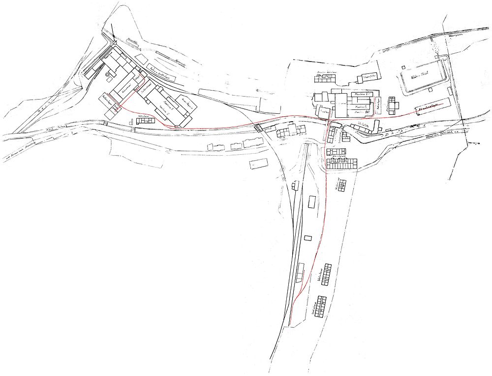

Cenné informácie k úzkorozchodnej papierenskej železnici mi pred časom poskytol Z. Maruna. Zacitujem niečo z jeho poznatkov k danej problematike:
Majitel: Továreň na papier úč. spol. Slavošovce
Rozchod: 600 mm
Délka: 1,070 km
Trať postavena a zkolaudována asi před 30 roky (psáno roku 1926)
Slouží dopravě dřeva mezi nádražím a továrnou.
Max sklon 25 promile
Min poloměr 50 m
Max rychlost 3 km/h
Kolejnice 8 kg/m, vysoké 50 mm, dlouhé 5 m
Pražce dubové profilu 10/12 cm x 110 cm, rozteč 50 cm
Vozový park: 8 vozů 'Muldenkippwagen', vše s brzdou, váha
vlastní/ložná 350 kg / 700 kg, nárazníky 300 mm nad kolejnicemi
Prikladám i niečo z jeho nákresov.

Příspěvekod milan ferdián » ned 17 úno, 2019 7:56 pm
Díky za plánek,pohledem jde vidět co bylo za kolej napravo za staniční budovou.Nenapadlo mne,že patří k drážce.U toho plánku papíren mi připadá nějak málo kolejí.U drážky bych tomu rozuměl,ale u vlečky?Jak dostávaly vozy z úvratí,když vozy se na vlečku sunuly.
Díky i za to.
