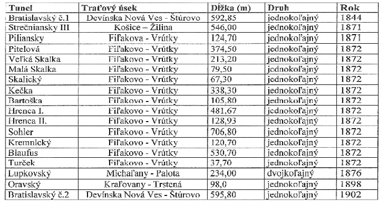

To by som asi nesmel byť niekedy úplne mimo, keby si videl, ako som pridával sem foto, tak by si sa zasmial, veď prečo aj čítať návody....Ale keď už, tak som sa zamyslel ešte nad dátumom na portáli ( rok 1875), či je v pohode, aspoň to sedí. Našiel som zaujímavý článok o tuneloch na https://www.vlaky.net/upload/images/rep ... TUNELY.pdf a z toho som vybral nasledovné.

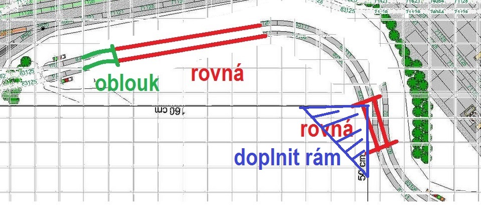

Pri detailnom rozkreslení som narazil na problém, dochádza ku kolízii stúpania do hornej stanice s traťou v skrytej stanici, budem musieť jednu koľaj skryťáku obetovať tak ,aby vznikol priestor pre kríženie, kde jedna trať nie je na požadovanej podjazdovej výške - prejazdnom profile. Iné riešenie ma nenapadá.

brzda píše:Pri detailnom rozkreslení som narazil na problém, dochádza ku kolízii stúpania do hornej stanice s traťou v skrytej stanici, budem musieť jednu koľaj skryťáku obetovať tak ,aby vznikol priestor pre kríženie, kde jedna trať nie je na požadovanej podjazdovej výške - prejazdnom profile. Iné riešenie ma nenapadá.
Což upravit dvojkolejné stoupání? Musel bys ale doplnit /vyplnit vnitřní prostor rámu o trojúhelníkovou výplň
