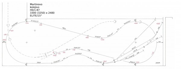

Tak to je úplná pecka, normále som unesený. Už len ten skryťák je ďaleko viac ako som si predstavoval - vratná slučka + 7!!! koľají.
Tak už len aby som sa dočkal tej knihy :D :D :D :D . Kedy sa dá očakávať?
Samozrejme mám kopec otázok - no skúsim či ešte niečo nevyzviem :D :D
- do skryťáku sa jazdí tam, kde je písmeno A - to je jasné, je to aj na výjazd? teda je to jediné prepojenie - či je ešte niekde plánované spojenie
- tá trať okolo dverí je viditeľná?
- je nad ňou nejaká viditeľná trať - keďže na tom užšom ramene by mala byť koncová stanica, tak mi vychádza, že asi nie
- ak by sa to okolo dverí trošku rozšírilo, možno by sa z tej koncovej stanice dala potiahnuť úzkorozchodka - len taký kúsok trate s ukončením. Pri hľadaní koľajiva som narazil aj na TILLIG HO-HOe
(tu napríklad výhybka https://www.itvlaky.cz/koleje-hoe--9-mm-jako-n/h0-h0e-trikolejnicova-vyhybka-dssw--prava-tillig-85191/) celkom ma to zaujalo - neviem síce, či sa to u nás používalo.
- a najdôležitejšia vec - ta koncová stanica by sa mala určite volať Martinovo :D :D :D :D

MartinHa píše:Tak to je úplná pecka, normále som unesený. Už len ten skryťák je ďaleko viac ako som si predstavoval - vratná slučka + 7!!! koľají.
Děkuji.
MartinHa píše:Tak už len aby som sa dočkal tej knihy :D :D :D :D . Kedy sa dá očakávať?
Moji snahou je,aby hypoteticky vyšla před Vánocemi 2018.
MartinHa píše:- do skryťáku sa jazdí tam, kde je písmeno A - to je jasné, je to aj na výjazd? teda je to jediné prepojenie - či je ešte niekde plánované spojenie
Přes písmeno A je výjezd i příjezd.Vlak vjede přes písmeno A do spirály,najede až na druhou výhybku do vratné smyčky,
přejede úzký díl u dveří a vjede na momentálně volnou kolej.Ze skryťáku se rovnou odjíždí na tratě do stanice "Muranska Skala".
MartinHa píše:- tá trať okolo dverí je viditeľná?
Viditelná ano,ale patří ke skrytým prostorům.
MartinHa píše:- je nad ňou nejaká viditeľná trať - keďže na tom užšom ramene by mala byť koncová stanica, tak mi vychádza, že asi nie
Ano,bude ještě jedna.Trefil jses :wink: .
MartinHa píše:- ak by sa to okolo dverí trošku rozšírilo, možno by sa z tej koncovej stanice dala potiahnuť úzkorozchodka - len taký kúsok trate s ukončením. Pri hľadaní koľajiva som narazil aj na TILLIG HO-HOe
To je tvá volba.
MartinHa píše:- a najdôležitejšia vec - ta koncová stanica by sa mala určite volať Martinovo :D :D :D :D
Dobře,koncová stanice se bude jmenovat "Martinovo".

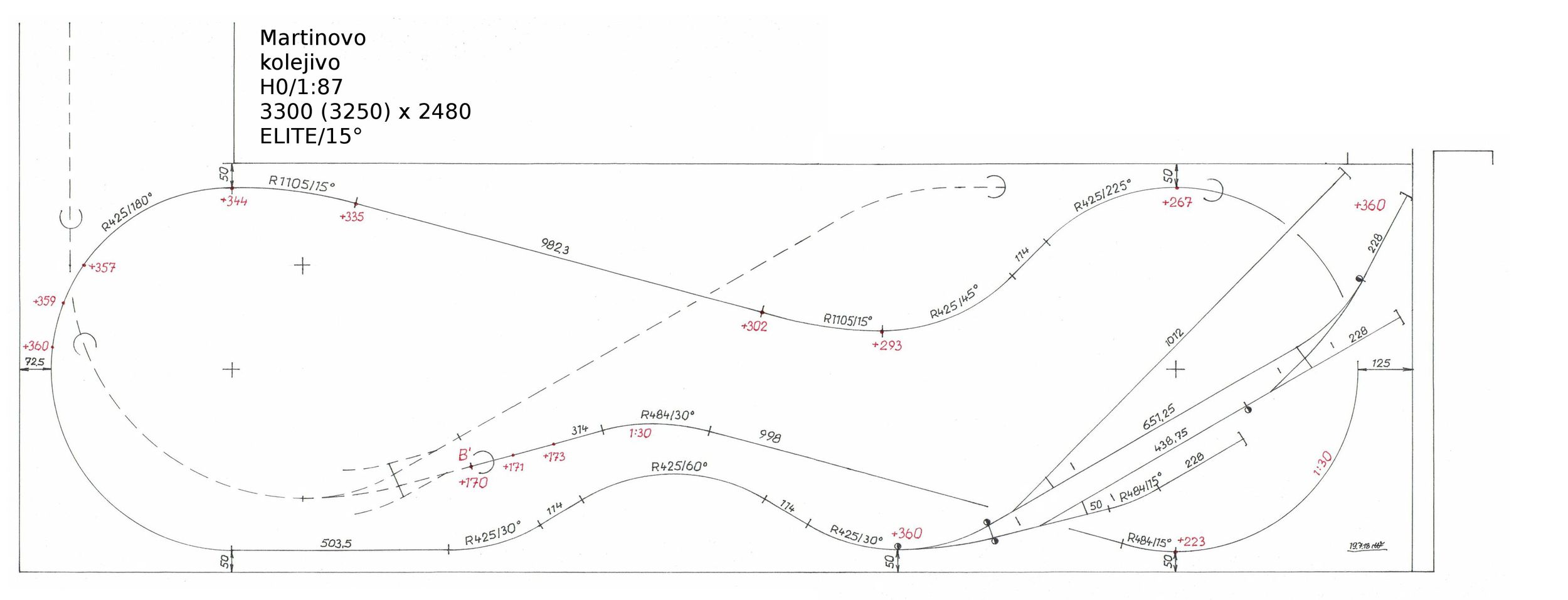

Příspěvekod milan ferdián » stř 18 črc, 2018 11:51 am
Abych nebyl brán za toho zlého :mrgreen: ,tak ještě kousíček.Točna je od Malé Železnice.Milan
Příspěvky: 12200

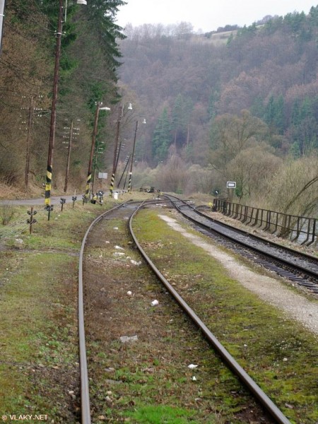

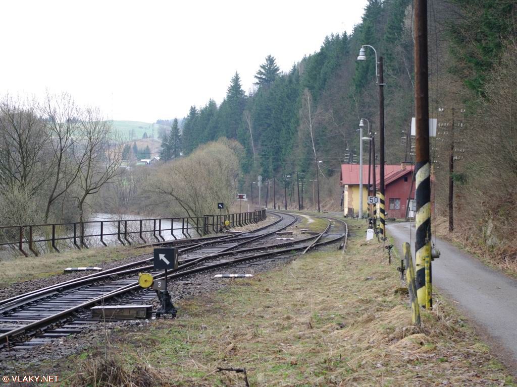

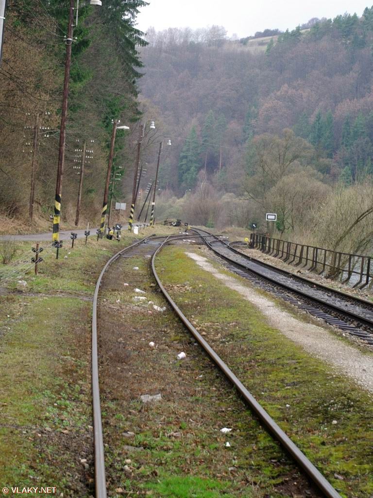

dovolím se zeptat, k čemu slouží ty kusé koleje? To jsou odvratné koleje jestli se tomu tak u modelů dá říkat?
Díky
H0, ČSD epocha IV, V - z21+MM
look23
Příspěvky: 1286
Re: Návrat H0
Příspěvekod milan ferdián » stř 18 črc, 2018 5:12 pm
Ano,jsou to odvratné koleje.Já jsem upozorňoval,nedívejte se na slovenské kolejiště českýma očima :mrgreen: :wink: .Milan

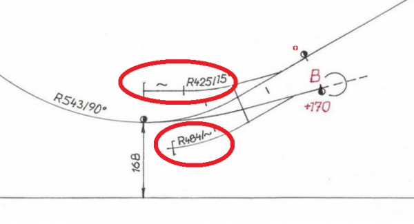

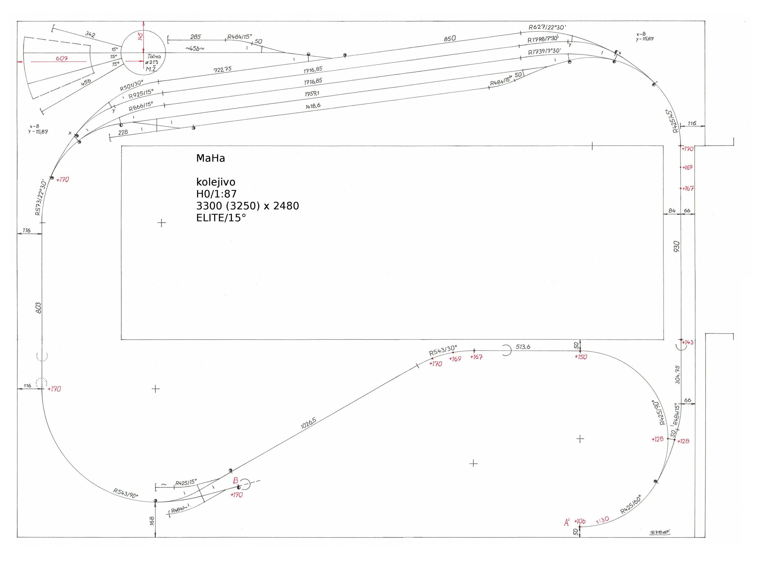

Příspěvekod milan ferdián » čtv 19 črc, 2018 9:42 am
Je tu závěr.Krajinu ti nepustím.Velké poděkování nepatří mě,ale klukům zdeno,sidlo,sandy,jirkan,hopeter,Myšpulín,Brejla a hank,kteří se snažili seč mohli ti poradit.Já jsem se jen k tomu přimotal :wink: .
Příspěvky: 12200

Příspěvekod MartinHa » pát 20 črc, 2018 7:58 am
Samozrejme ďakujem všetkým, ktorý už prispeli svojou radou a ďakujem dopredu aj tým čo snáď ešte prispejú radou. Ale ako napísal SIDLO - nič lepšie sa mi nemohlo stať ako to, že sa k môjmu projektu "primotal" Milan. Skromnosť tu nieje na mieste. Jeho návrhy - a určite sa tu nenájde nikto, kto nebude súhlasiť - sú nápadité a hlavne vie si poradiť asi s každým priestorom, ktorý sa rozhodne spracovať. Veď keď človek prejde jeho knihy a námety na nete, tak proste musí žasnúť "kam na tie riešenia chodí" :D :D
Čo sa týka koľajiska. Samozrejme čakám na knihu, kde bude dúfam spracovaná aj krajina. Zatiaľ sa pustím do rámov. Návrh mi vyhovuje na 99%. Myslí, že budem ešte riešiť tieto veci:
- Točňa od M.Ž. ma nejak nezaujala, skúsim sa pozrieť po niečom inom. Ale určite tam bude :D
- Ten segment pred dverami navrhol Milan široký len 150mm. Určite to bude širšie. Myslím, že každý mm priestoru na krajinu príde vhod.
Trať tam vychádza zo stanice, prechádza úzkym segmentom a vchádza do tunela takže si to vyslovene pýta nejaký pekný oceľový most. Ale to už tam asi nebude výškovo miesto, keďže je
tam ešte jedna koľaj
- Na ľavej strane je odstavná koľaj - dĺžka 228m - tam to asi tiež rozšírim-nejaký skladík, rampa ....
Stavba:
Zatiaľ rozmýšľam nad stavbou zo STYDODURU - tak sa to tuším volá. Základ možno drevený rám, vrstva Styroduru a potom už len vrstviť. Niekde som tu našiel pokus urobiť aj rám zo styroduru - ešte musím pozorne prečítať prípadne skúsim.
Koľajivo ako som písal Tillig Ellite. Motorické prestavníky MTB (neviem ešte, ktorý typ). Návestidlá od MTB+S-COM.
Centrálu mám Z21 čiernu + nejaké MM - tak použijem čo mám
Určite nejaký ovládací pult - klasika.
Pripojenie na PC - skúšam Train Controller - odrádza ma len tá cena
:D
MartinHa
Příspěvky: 23
Registrován: sob 30 čer, 2018 11:20 am
Re: Návrat H0
Příspěvekod milan ferdián » pát 20 črc, 2018 8:14 am
MartinHa píše:
Nesmí být větší jak točna od M.Ž.,jinač budeš upravovat střed točny směrem doleva.Rotunda může být kratší.
MartinHa píše:- Ten segment pred dverami navrhol Milan široký len 150mm. Určite to bude širšie. Myslím, že každý mm priestoru na krajinu príde vhod.
Je tam doporučení o větší šířce.
MartinHa píše: Trať tam vychádza zo stanice, prechádza úzkym segmentom a vchádza do tunela takže si to vyslovene pýta nejaký pekný oceľový most. Ale to už tam asi nebude výškovo miesto, keďže je
Tratě jsou nad sebou,pozor,nivelita tratí není v rovinách.
MartinHa píše:- Na ľavej strane je odstavná koľaj - dĺžka 228m - tam to asi tiež rozšírim-nejaký skladík, rampa ....
Protáhni kolej na rám 930 x 500 v podobě vlečky.
Příspěvky: 12200
