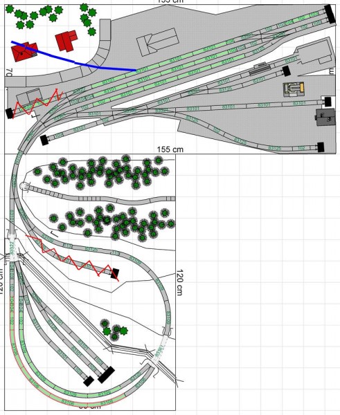

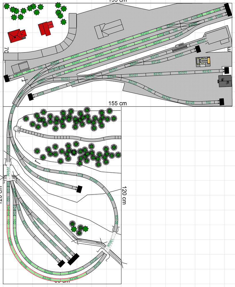

Nedalo mi to a ještě jsem zapracoval. :)
Teď je to celé jen z kolejiva Tillig. Užitečné délky v zákulisí jsou 85 a 70 cm, ve stanici 70 (hlavní) a 75 cm (2. dopravní, vzdálenější od budovy). Délka "širé tratě" je ~75 cm, tudíž se vešlo i vjezdové návěstidlo před vlečkovou výhybku do lomu. :)
lajblt
Příspěvky: 877
Re: Návrh segm.kolejiště TT 140x190
Příspěvekod jardaficz » ned 04 úno, 2018 5:01 am
Tady to někoho evidentně baví :D
Že by snad už toto byla finální verze? Ještě bych možná zrušil tu druhou vlečkou od stanice a vyvedl bych ji do horního levého rohu, kde by byl nějaký areál součástí obce.
jardaficz
Příspěvky: 267

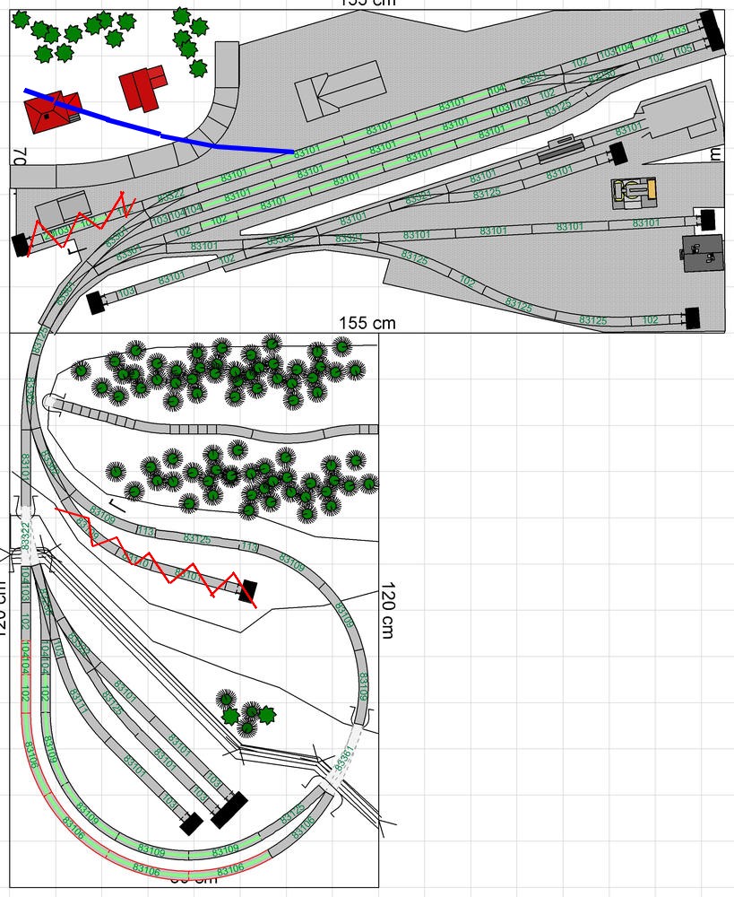

Příspěvekod hopeter » ned 04 úno, 2018 10:28 am
Já bych zrušil tu vlečku ze širé trati. Není tam ani místo na něco k čemu by ta vlečka sloužila , zkracuje už i tak krátkou volnou trať a provoz ti nijak neoživí, protože budeš šibovat přes zhlaví v nádraží.
Na panelu se stanicí máš dostatek možností posunu a druhým panelem budeš simulovat odjezd a příjezd vlaků ze světa.
Ta vlečka místo vesnice nebo k vesnici je dobrý nápad.
Asi takhle...
Příspěvekod lajblt » ned 04 úno, 2018 10:40 am
Doplnil jsem popisy k obrázku kolejiště. Akorát už sem ten obrázek nemůžu nahrát, překročil jsem zřejmě limit velikosti příloh. :(
lajblt
Příspěvky: 877
Příspěvekod jardaficz » ned 04 úno, 2018 4:22 pm
Také si myslím, že bude lepší nápad zrušit vlečku na širé trati. Konec konců, vždy se dá dodělat segment se širou tratí a kolejiště tak prodloužit, no ne?
jardaficz

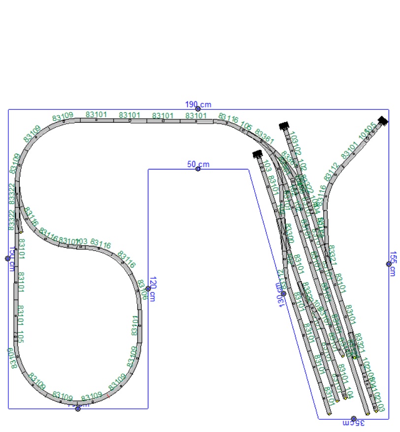

Příspěvekod jardaficz » čtv 08 úno, 2018 5:53 pm
Další možnost udělat kolejiště ve tvaru U pod podmínkou, že by bylo barevně sjednoceno s okolním tmavě hnědým nábytkem.
jardaficz
Příspěvky: 267
Příspěvekod hopeter » čtv 08 úno, 2018 8:03 pm
Tak to budeš mít snadné. Necháš kopce v hnědém balakrylu a ještě ušetříš za statiku a fóliáže... :P
Pokud nevíš tutově kolik budeš mít místa tak by bylo asi lepší uvažovat o segmentovém kolejišti. Začít základem podle současného místa a potom podle možností rozšiřovat... Případně to řešit sestavováním a skládáním ( mít třeba napevno stanici a k ní na ježdění přimontovat kus krajiny nebo smyčku - případně obojí )
Celkem zajímavé řešení je kazetové kolejiště ve druhém dílu knihy od Milana Ferdiána. To je řešeno možností panely různě kombinovat.
Příspěvky: 3065
Příspěvekod workous » čtv 08 úno, 2018 8:33 pm
Tak, mi Jardo přijde, že vždy když už to začíná být vyladěné jako třeba poslední návrh od Tomáše a myslím, že Tomáš umí..najednou to hodíš někam jinam :)jsem zvědav jak to dopadne každopádně je tu legrace ladit barevně kolejiště s barvou skříněk myslím, že takový požadavek jsem tu neviděl :D neber to zle to je jen takový zamyšlení samo držím palce...Měj se Zdeněk
