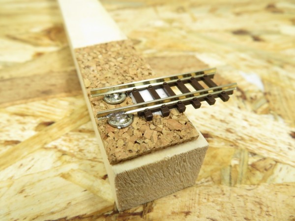

Přemýšlím, jaké řešení zvolit na přechodech segmentů. Vím, že se lepí koleje epoxydem nebo se pájí pata kolejnice ke hřebíčkům a ty se kotví pryskyřicí do připravených otvorů. Historicky jsem někde viděl podobné řešení (už jsem ho ale teď nikde nedohledal) s tím rozdílem, že to bylo připájeno k hlavám vrutů. Zkusil jsem si vzorek a drží to překvapivě dobře. Akorát pájka v kombinaci s teplotou zničí původní "mosazný" povrch šroubu, což snad ničemu nevadí. Nebo jsem na nějakou možnost zapomněl?

Hřebíčků bych se docela obával. Toto vrutové řešení je podstatně lepší.
Toto řešení používal Honza na stránkách "Houmrovy vlaky"
Toho slezlého kadmia bych se nebál. Kdyby jó, tak je možno koupit opravdu mosazné vruty v železářství ROUSEK na Náměstí bří Synků v Praze Nuslích.

Elegantnější než vrut je připájet 2.5ku měděný drát do mezery mezi pražci, a tento drát poté zalepit epoxidem do vyvrtané dírky.

Díky za tipy. Zůstanu u vrutů z mosazi. Už jsem si je koupil.
