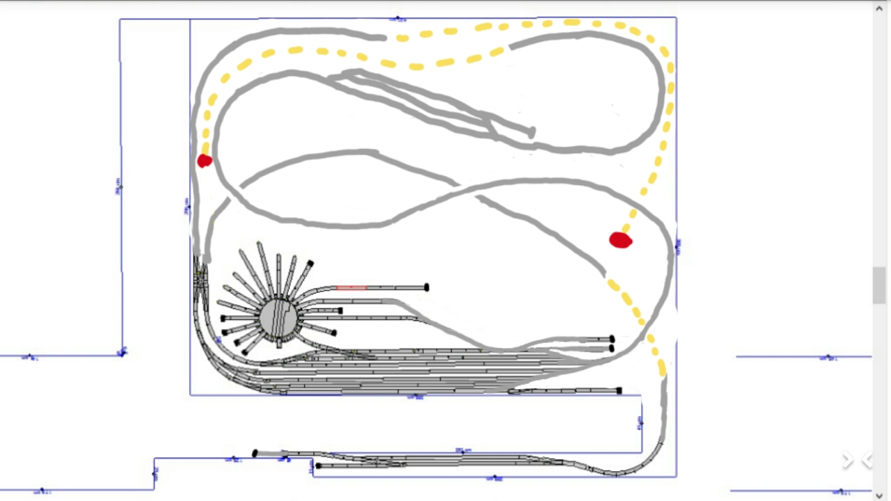

Příspěvekod Petr7 » čtv 29 čer, 2017 1:56 pm
Čau, skusil jsem načrtnout navrh jak by to mohlo vypadat. Šel jsem na to tak aby vždy bylo zahlavi dost velke idealně i na předzvěst s dost velkym kusem tratě. Asi tam přidám ještě nějaký pěkný tunel. Tohle je spíš návrh celkoveho rozvržení. Žlute jsou tratě v podzemí, červene tečky pak budou pokračování tratě do SN.
Co si o tom navrhu myslite?

Příspěvekod Tomas Lebeda » čtv 29 čer, 2017 5:31 pm
Ahoj, zdaleka se nepovazuji za odbornika a tak ti nechci radit s planem kolejiste. Ale jiz delsi dobu ctu toto forum i tvoje vlakno. Myslim si, ze se ti vsichni snazi naznacit, ze ten koncept je spatne, vzhledem k rozsahu a s tim souvisejicimi nemalymi naklady. Opravdu to nechces jeste prehodnotit? Myslim ze jednodussi je stavet kolejiste postupne po modulech nebo segmentech. Kdyz by jsi je umistil podel sten, budes mit delsi koleje mensi oblouky a hlavne taky mene krajiny. Potrebujes jezdit na ovalu? Vzhledem k velikosti by jsi mel uspornejsi dve koncove nadrazi. Nebo muzes pokracovani dostavit pozdeji. Taky jsem si rikal jak je skvele mit doma velke kolejiste. Po cteni tohoto fora jsem zkrotil sve prvotni nadseni a kolejiste zmensil na 80*300cm. A teprve ted, kdyz ho stavim tak vidim kolik je to prace ze si rikam zda jsem i tak neprecenil sve sily a to stavim TT. Ty rady, ze je lepsi zacit necim malym, je treba zvazit. Drzim ti palce pri rozhodovani.

Příspěvekod hopeter » čtv 29 čer, 2017 6:06 pm
Ještě ti poradím něco k navrhování. Když už zvládáš wintrack tak navrhuj v něm. Skica od ruky je jen přestava kterou ti kámoška geometrie hodně rychle pokazí...
Dále si doplň budovy , cesty a přestavu o krajině abys tam všechno dostal a nějak smysluplně od sebe oddělil. Nezapomeň na potřebné průjezdné profily a hlavně na rezervu pro konstrukci podloží tratí. Dodržet rozumné stoupání/klesání tratí je dost fuška.
Pokud by mělo dojít i na stavbu tak promysli jaká bude konstrukce rámu. Rám je základ a musí být dostatečně pevný a tuhý jinak se ti může stát , že se ti časem zkroutí koleje a popraská vše na něm. Další důležitá věc je přístup do podzemí. Nejen pro případ havárie ale hlavně pro čištění.
Ještě bych mohl pokračovat ale to bych jen opakoval co tady bylo mockrát napsáno a nedbáno... :wink:

Příspěvekod Adam96 » čtv 29 čer, 2017 6:28 pm
Nechci být hnidopich, ale podle mě hodně rychle vystřízlivíš.... Připojím se k radě postavit si nějaké minikolejiště. Teď vidíš ten super provoz na velkém kolejišti, ale od toho tě dělí minimálně 5 let roboty. Navíc je to opravdu velké sousto. Jsi smířen s tím, že strávíš celý večer prací a po cca 3 hodinách se podíváš a zjistíš, že se vlastně nic nezměnilo? Počítáš s tím, že až začneš tvořit krajinu, že za zeleň a stromy to bude x tisíc korun nebo dalších 5 let práce?
A pokud jsi středoškolák, tím spíš bych se na mega projekt vykašlal. Na střední škole jsem začal stavět kolejiště 230*90cm v TT - už to mi po chvíli přišlo jako dost velké k tomu, aby mi přišlo, že práce nejde od ruky.
Nyní po studiu jsem si postavil v TT 105*82cm, na tom oválek, v popředí ZNK a za kulisou si udělám malé SN pro 2 až 3 soupravy. Jak se říká "kdybych nebyl debil...", tak to udělám rovnou. Nyní plná spokojenost. Věř tomu, že přijdou i jiné zájmy a nemusí to být jen zásun, jak někteří zmiňovali :D Já třeba začal i hodně sportovat a po tréninku si chtěl prostě jen odpočinkově pojezdit a ne sochat nějaké megadílo.
Moje rada: postav si v H0 něco např 150*100 cm s malou staničkou nebo ZNK, abys tam mohl prostřídat 2-3 soupravy a věř, že budeš spokojený. Mega projekty bych si nechal na věk 40+, tam jsou na to chlapi už dostatečně vyzrálí :wink:

Příspěvekod sidlo » čtv 29 čer, 2017 7:43 pm
Co se týká velikosti projektu, tak tam bych (opakovaně radil) hodně redukovat.
Co se týká posledního návrhu kolejiště, tak ten je z těch přeložených zatím nejlepší.
Co se týká terminologie, tak záhlaví je část koleje mezi vjezdovým návěstidlem a první výhybkou. Prostor mezi předvěstí a vjezdovým návěstidlem už je širá trať. Ale velmi kladně hodnotím, že je tam ponechán prostor pro předvěst. Na většině kolejišť tomu tak není, což je velká škola.
Příspěvky: 3868

Příspěvekod Petr7 » čtv 29 čer, 2017 7:55 pm
Když se nad tim zamyslim,tak máte pravdu no. Popřemyšlim nad něčím vyrazně menšim. V podstatě stači vynechat to obří nádraží.
Potom můžu skusit třeba modulovku na ktere si mozu postavit pak to vetší nadraží s depem. Tam nejsou takove prostorove problémy ;) Twl, mě normalně ty moduly začaly aj docela lakat. Nebo aspoň takova modulosegmentovka :D
Ajo vlastne předzvěst už není součast zahlavi. Sry :D nedošlo mi to
