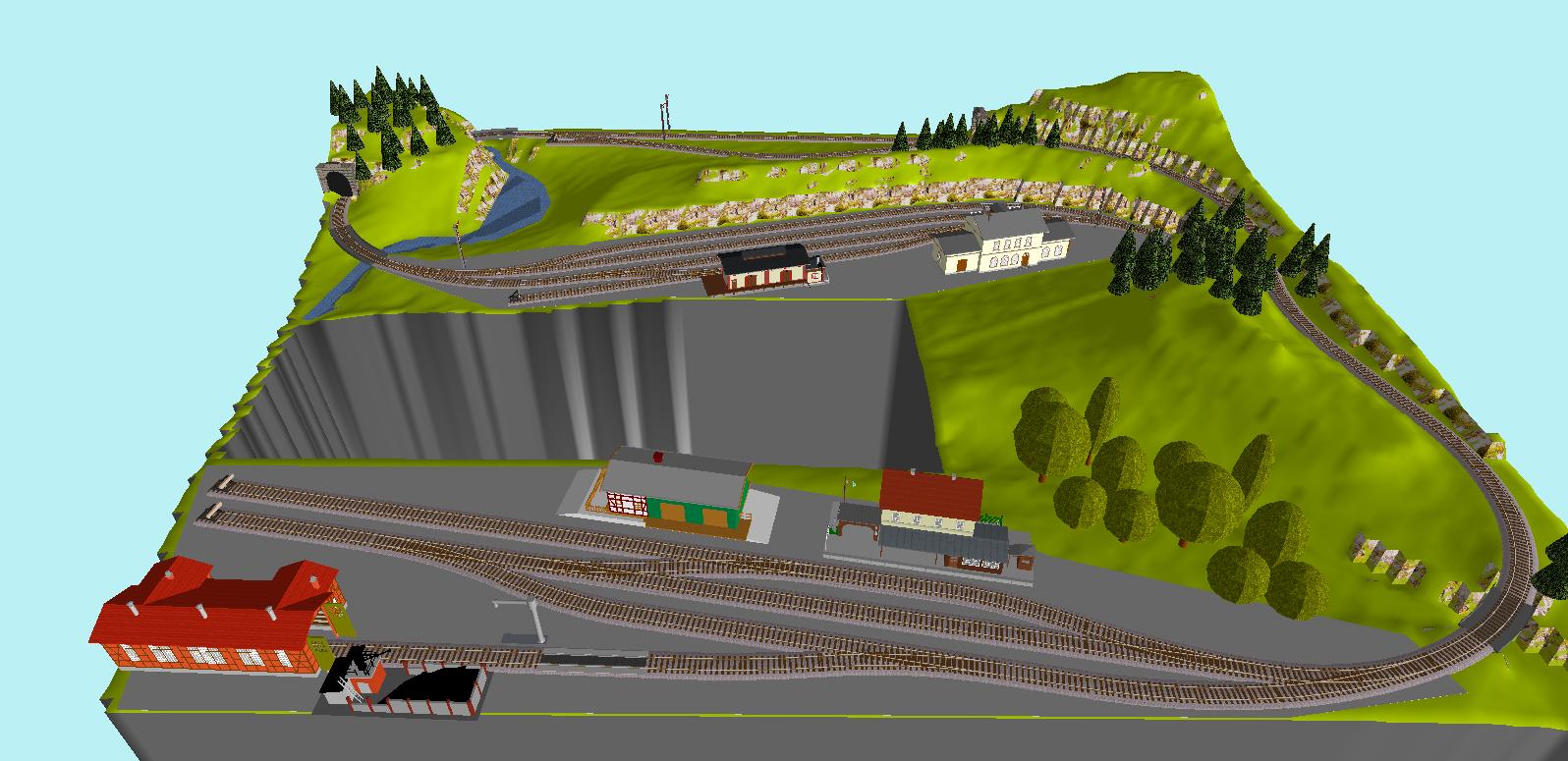

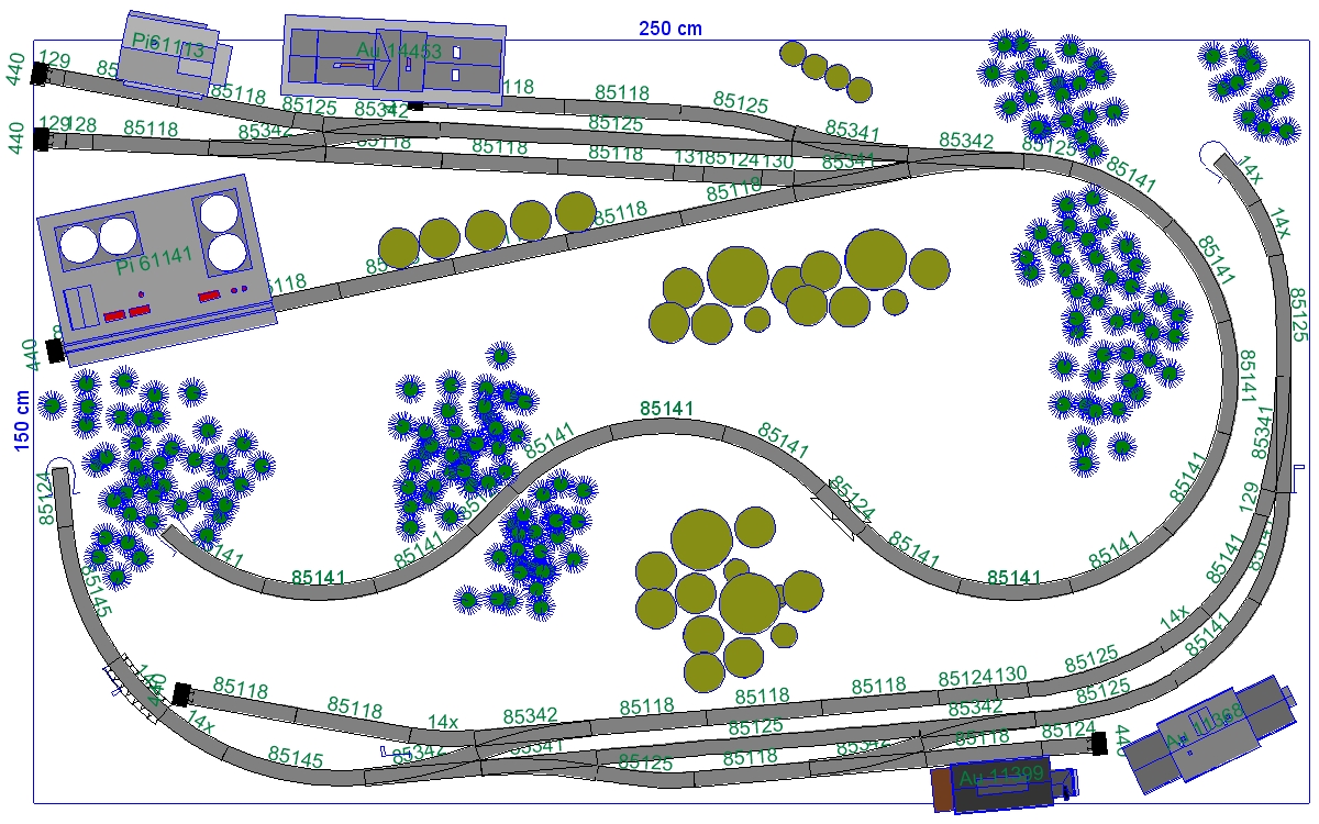

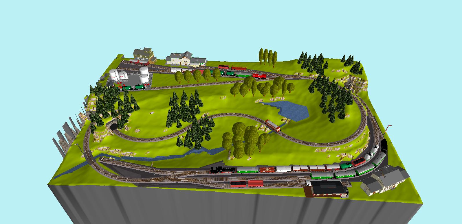

Příspěvekod Michal Šuhajda » čtv 02 bře, 2017 1:20 am
No a na úplnou dobrou noc ještě 3D pohledy na obě kolejiště

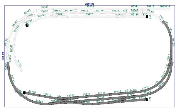

Příspěvekod Snakei » čtv 02 bře, 2017 10:33 am
Použil jsem ten první návrh, překreslenej do tillig standartu (ta cena je sakra znát) Jen ty koleje v ty koncoví mě trochu trápí, nejdelší má 49.82m... Jinak zachovyný stoupání do 30 promil.

Příspěvekod Michal Šuhajda » čtv 02 bře, 2017 11:15 am
Snakei píše:Použil jsem ten první návrh, překreslenej do tillig standartu (ta cena je sakra znát) Jen ty koleje v ty koncoví mě trochu trápí, nejdelší má 49.82m... Jinak zachovyný stoupání do 30 promil.
Jo dost sis tam koleje zkrátil (skoro o půlku) tím protiobloukem před vjezdem.
Vidíš, tenhle plánek jsem přidal jen na doplnění - je to překreslené řešení z 2. strany diskuse. Fakt je, že tam je minimálné poloměr 425mm.
Spíš jsem myslel, že tě zaujme ten plánek do neúplného U, ale samozřejmě je to Tvá volba.

Příspěvekod Snakei » čtv 02 bře, 2017 11:18 am
Ten je samozřejmě taky super, jen sem se ještě nedostal k překreslení. Ten proti oblouk jsem tam šoupnul, abych tak nějak zachoval orientaci tý horní tratě a nebyla rovnoběžně se stěnou. Možná to zkusím předělat bez něj a směrovat jí na druhou stranu. Jinak tenhle návrh zaujal hlavně tím dlouhým spodním nádražím a mnohem menším prostorem, na prní kolejiště asi lepší.

Re: H0 návrh segmentového/ modulového kolejiště
Příspěvekod Michal Šuhajda » čtv 02 bře, 2017 12:18 pm
Máš tam zvětšený poloměr oblouku (v originálu je 425 mm), který Ti natlačil vjezd do koncové hodně dozadu. pak Ti vchází stanice buď rovně, nebo obráceně šikmo.
Ono je tohle kolejiště je i jednodušší na stavbu, jak rámu, tak i krajiny.
Spodní trať je vlastně v jedné rovině SN má asi + 3cm, viditelná stanice + 5cm víceméně kvůli odtoku vody - nejnižší místo je kraj kolejiště, kde ho opouští potok. Spíš mi přišlo divný, že nezabralo "napoprvé", ale to neva.

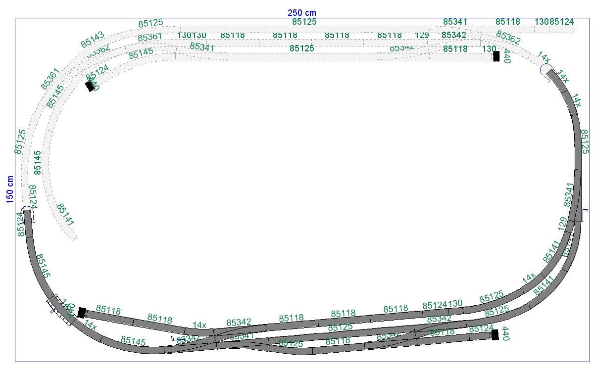

Příspěvekod Snakei » čtv 02 bře, 2017 3:37 pm
Zkouším, zkouším a nějak se mi to z tý flexiny nechce vykroutit, Takže nejlíp asi takhle. Jen možná ještě tu vlečku, na který máš ty lejty, nátáhnu dál od stanice.

Příspěvekod Snakei » čtv 02 bře, 2017 3:38 pm
Teď mě napadá tu stanice dát víc vodorovně a zbyde víc na tu vlečku.

Příspěvekod Snakei » čtv 02 bře, 2017 5:49 pm
Je to vážně super. :) Tak jsem tam nandal oblouky 425 a bylo by to takhle:
