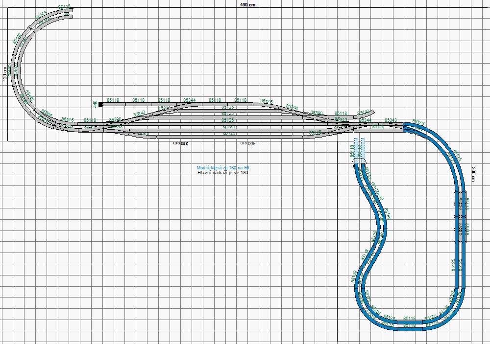

U svého kolejiště mám u nádraží stejného rozsahu na obou stranách dvojité kolejové spojky. Jde nejen o možnost z kterékoli koleje v nádraží vyjet na pravou traťovou kolej, ale také možnost z pravé traťové koleje vjet na kteroukoli kolej v nádraží. Na svém kolejišti mám u druhé stanice pouze jednostranné kolejové spojky a provozně mi to chybí a teď je budu pracně dodělávat. Je totiž škoda když není možné z pravé traťové koleje vjet na nejdelší kolej v nádraží. Je ovšem jasné, že na daném prostoru je v H0 problém udělat dvojité kolejové spojky a zároveň mít v nádraží koleje délky na něž se vejde víc než mašina se dvěma rychlíkovými vozy. Doporučil bych edysovi navštívit setkání všech třech velikostí a udělat si obrázek o tom, jaká vozidla je možné pořídit v tom kterém měřítku a jak dokonalou krajinu lze vytvořit třeba i v N-ku. Pokud by si chtěl udělat obrázek o tom co lze vytvořit v N-ku, může se přijít podívat na setkání naší sekce ve dnech 17. - 20.11. v Roudnici na Labem. Před rozhodnutím o měřítku je potřeba si ujasnit priority, jako ve všech oblastech života je potřeba dělat kompromisy. Je jasné že v H0 budou detaily nejdokonalejší, ovšem za cenu menších možností pokud jde o variabilitu vedení tratí a kratších vlakových souprav, zatímco v N-ku je sice detailů méně, ale není problém udělat velmi zajímavou trať a vozit soupravy o reálném počtu vozů. Takovou Telgártskou slučku (viz příslušné vlákno v této diskusi) by v podmínkách normálního bytu nebo obytné budovy bylo nereálné postavit. Mám kamaráda který má N-kové kolejiště v místnosti 6 x 5 m a sledovat provoz je zážitek, třeba takový nákladní vlak o třiceti vozech...
Pokud jde třeba o zmíněnou točnu, je dobře si také ujasnit, které období má být modelováno, točny byly potřebné v provozu parních mašin a v dnešní době se nepoužívají nebo byly zrušeny.

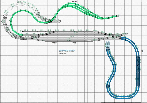

Edys píše:Pokus číslo 3.
Na výjezdu z nádraží bych si představoval točnu.
Pravá kolejová spojka - opět ji udělat přes křižovatkovou výhybku.
Na obou stranách dodělat druhou kolejovou spojku v obloucích s obloukovými výhybkami.
Ty tunely na pravé části všechny odstranit, ať je na co se koukat.
Točna - je to podobně nadstandardní požadavek jako dvoukolejka. Pro tak "malou" stanici nebude třeba, ale děláme kompromisy a pokud je to součást zadání (přání) tak může být.

sidlo píše:
Hotovo
Jaké výhybky tam mám dát nějak mě to nevychází. Staří modelové číslo a pak to tam nacpu. Ale nevím s kterýma to zkoušet.
Točnu tam chce maledj :) mu když tak vysvětlím že to nejde.
Ma smysl dát jedno slepé nádraží do té L části mezi ten oblouk. Třeba jako kamenolom pak ten oblouk dát do tunelu (nebo část zadní dvojkoleje) a natom kopci pak udělat ten kamenolom?
mějak takhle.

Příspěvekod sidlo » úte 08 lis, 2016 11:59 am
Měly by to být ST-244 http://www.peco-uk.com/product.asp?strParents=3309,3322&CAT_ID=3327&P_ID=17437 a ST-245 http://www.peco-uk.com/product.asp?strParents=3309,3322&CAT_ID=3327&P_ID=17436, ale PECO kolejivo neznám.
mějak takhle.
To bych tam určitě nedával. Nechal bych tam jen dvoukolejku. Jednokolejku s koncovou stanicí bych nechal na hlavním panelu.
Příspěvky: 3897

Příspěvekod Edys » úte 08 lis, 2016 12:23 pm
Moje chyba ten poslední plánek je dělaný v Tillig Elite. Zjistil jsem že se sním lépe pracuje. Takže můj dotaz na ty výhybky byl v Elitu.
OK. Jen mě to tam přišlo takové ploché. Uděláme tam městečko :)

Příspěvekod sidlo » úte 08 lis, 2016 12:58 pm
Geometrie H0-Elite http://www.uschovna.cz/zasilka/LFC2SGFEI6F3N9YI-WLY/
Jsou tam tři druhy obloukových výhybek. Vybrat si podle požadovaného vnějšího a vnitřního poloměru.
Definice kolejiva Tillig H0-Elite pro XTrackCAD https://sites.google.com/site/sidloweb/xtrackcad/parameter-files
Městečko nedávat, domy zkracují vzdálenosti. Lesík nebo turistický rozcestník s odpočívadlem.

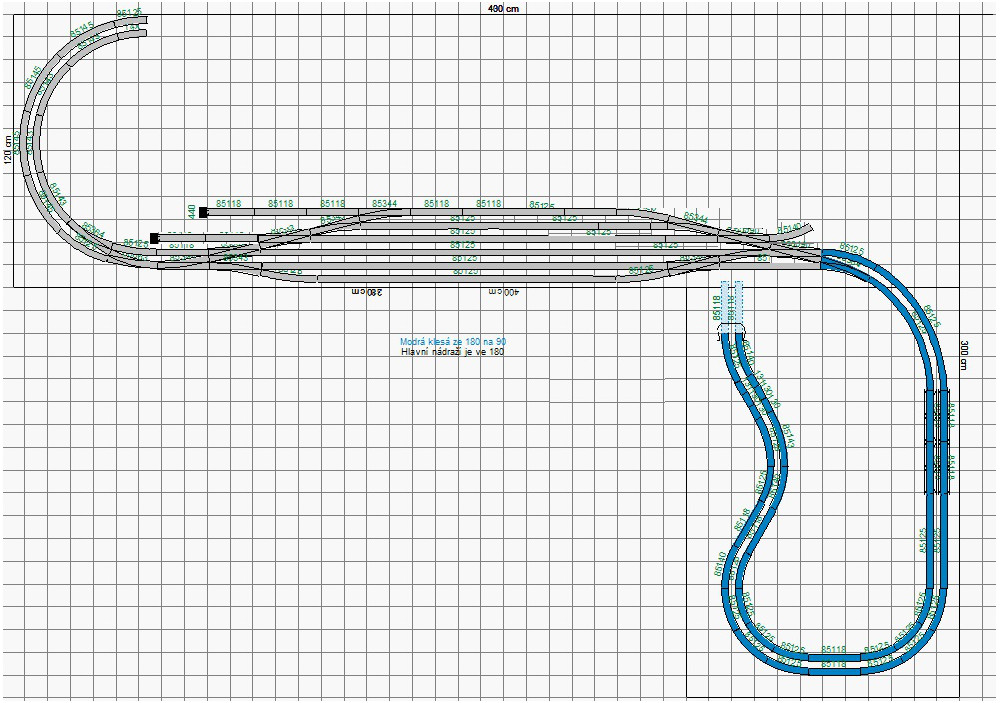

Re: Můj první pokus o kolejiště
Příspěvekod Edys » úte 08 lis, 2016 1:42 pm
díky
Takto?
http://www.moje-vlacky.cz

Příspěvekod sidlo » úte 08 lis, 2016 1:57 pm
jo :D

Příspěvekod Polabský » úte 08 lis, 2016 7:10 pm
Zdravím,
tak mi tak napadlo, s ohledem na rovinu by do obou zhlaví šla vsadit dvojitá spojka, nebo na jedné straně to natáhnout do oblouku s dvěma spojkami. Depo by to vylepšilo ale plán depa se nesmí odfláknout.

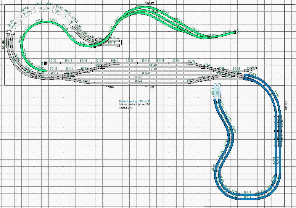

Příspěvekod Edys » úte 08 lis, 2016 7:44 pm
Nádraží a L máme zatím vyřešené teď jsem zkusil navrhnout lokálku s nádražím (au to zas bude bolet :) )
P.S. Ve 3D to vypadá celkem dobře.
