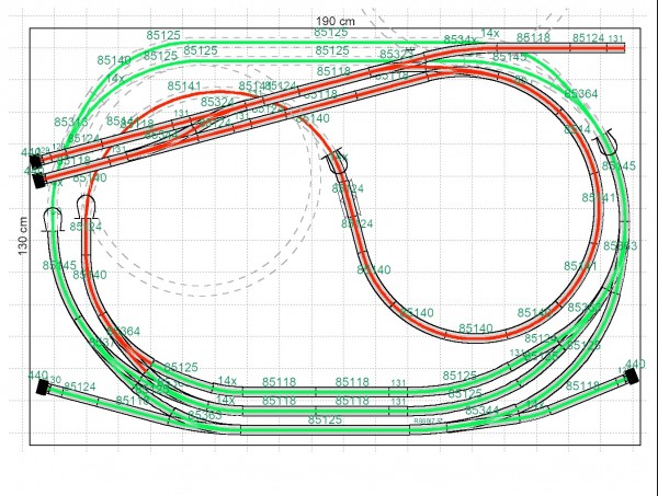

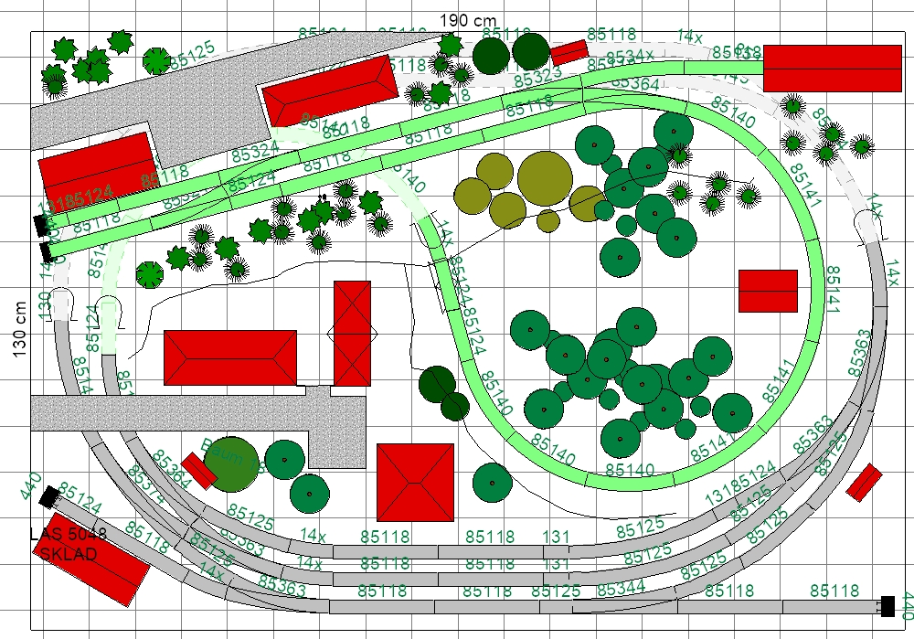

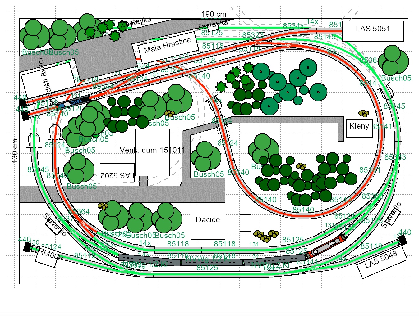

Po dlouhých peripetiích, bádání, pokusů a omylů se mi podařil návrh kolejiště dle mých představ. Šlo mi o to, abych skryl zadní část a získal tak větší možnosti v koncové stanici. Dále jsem chtěl vše v Tilligu. Vycházel jsem z nákresu od "michal_n_cz". Mám však pouze demo WINTRAC a nemohu ukládat ani tisknout (takže stále otevřeno). Jelikož to mám na MAC OS, nevím z jakého důvodu mi nejde 3D náhled.
Jak jsem již psal v minulosti, nemám s návrhy a železnicí žádné zkušenosti a tudíž tam budou i bludy.
Nejsem si jist zdali jsou kusé koleje dostatečně (alespoň minimálně) dlouhé, dále osovou vzdáleností, stoupáním (Malé Hraštice jsou ve 127mm) a posouzením, zdali to dává celé smysl.
Dále se mi nezdá skryté nádraží. Nedařilo se mi to jinak pospojovat a možná by se tam vešla ještě třetí kolej.
Rád bych co nejvíce minimalizoval flexi koleje.
Může být prosím někdo z Vás nápomocen? Potřebuji udělat kontrolu návrhu včetně stoupání? Připomínky a náměty uvítám.
Nemohu však uložit a poslat zdrojový soubor (DEMO) :-( Mám k dispozici pouze zdroják od Michala, ze kterého bylo použito nádraží Dačice.
Děkuji.

Ta stoupající lokálka je v pravé části hrozně blízko "hlavní" tratě. Tam asi rozumný svah neuděláš.

Rocky_MK píše:Ta stoupající lokálka je v pravé části hrozně blízko "hlavní" tratě. Tam asi rozumný svah neuděláš.
Svah určitě ne, ale nějaká zeď by se tam vejít mohla. Ovšem usuzuji jen podle pohledu. Chtělo by to zkoušku v reálu. Možná by šlo i trošku ubrat na poloměru lokálky, případně, a to by byla škoda, sebrat pravou kusou v horním nádraží.

Mně se to líbí. Možná bych ještě vlevo vložil výhybku a zbudoval tak krátkou kusou dopravní kolej z lokálky(vznikla by kolej pod stromy, jako byla dřív v Čerčanech na Světlou). Mohl by tam být motorák, obsluhující lokálku a neblokoval by hlavní koleje. o nic bys nepřišel, neboť tu prostřední kolej máš stejně o tu výhybku kratší. Nahoře bych tu kratší kusou udělal v délce lokomotivy, jen aby mohla objet soupravu. Získal bys buď delší dopr. kolej(e) nebo by se lokálková stanice mohla o něco posunout a nebyla by přes celou šířku panelu. No, máte to s tím prostorem vy mastodonti těžké. :lol:

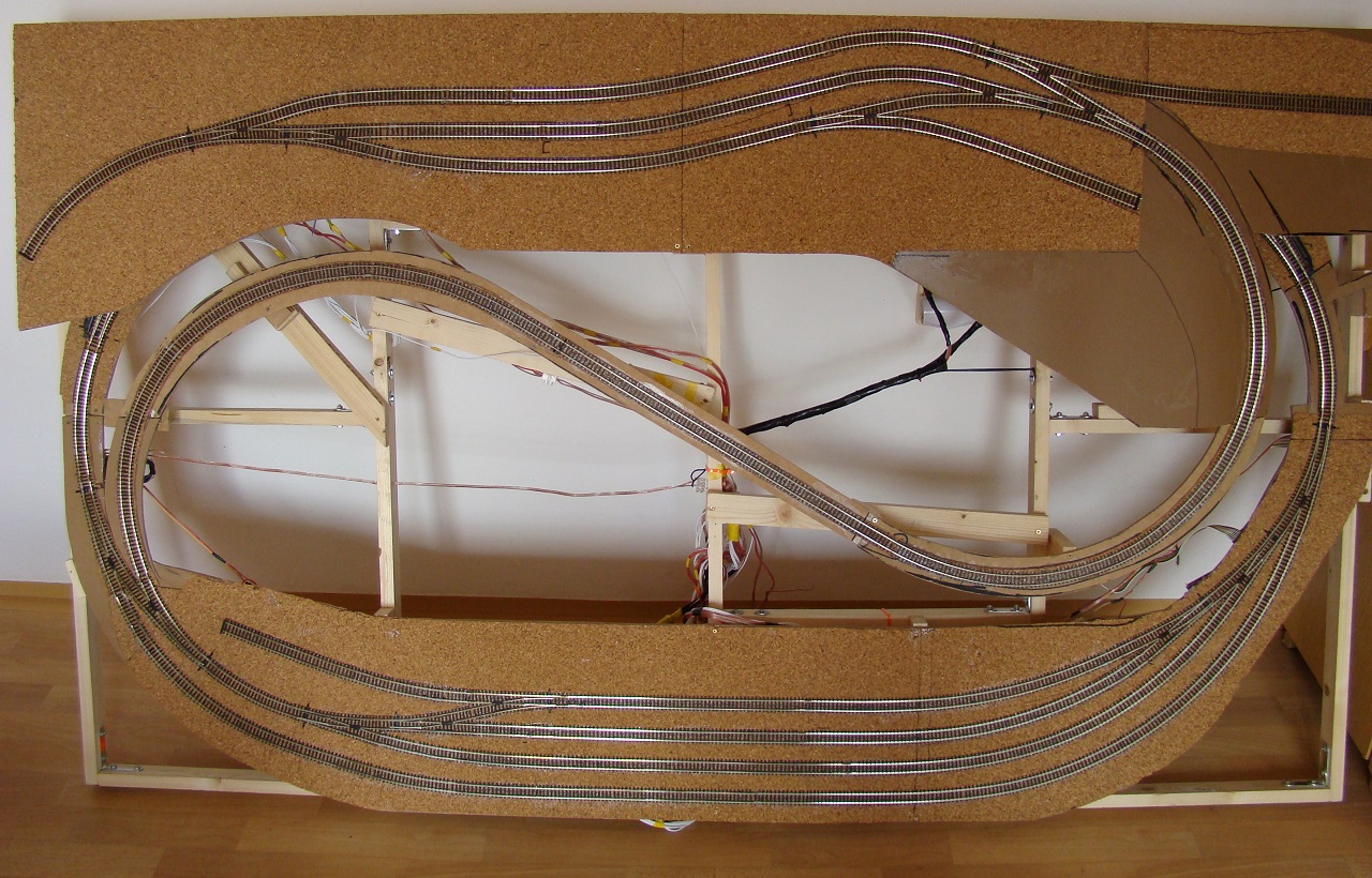

Rovněž se mě to líbí. Něco podobného jsem stavěl před cca 10 lety kolegovi. Posílám foto ( snad neurazím příznivce HO, že sem dávám plánek,resp. hrubou stavbu v TT )
V průběhu stavby se plánek měnil, a kolejiště tedy dostalo finální podobu - viz obrázek.

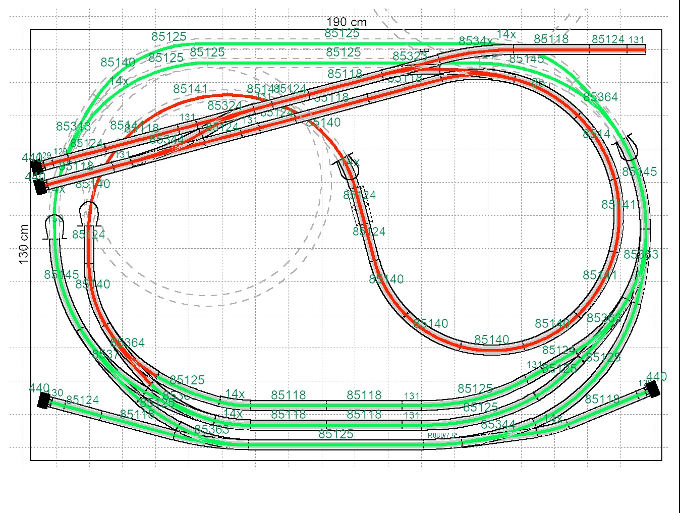

O výhybce a koleji pro lokálku jsem také uvažoval. Nedaří se mi jí tam ale smysluplně vložit. Kusou kolej jsem zkrátil. Moc se mi nechce dělat dělat opěrnou zeď na stoupání. Skála do oblouku se mi také moc nezamlouvá. Zmenšil jsem tedy rádius na stoupání a tím tak vznikl větší prostor na svah, který může být v kombinaci se skaliskem.
Nakonec se mi podařilo překreslit vše do WINTRACK 8 a mohu sdílet pro editaci viz níže. Mám dvě varianty. Jedna s menším rádiusem do stoupání a druhá s větším. Zatím nevím jakou cestou se vydat. Dále jsem narovnal pravou spodní kusou kolej pro zbrojení naftou. Nejsem si jist se stoupáním, které vychází na 4% s výškou horní stanice 120mm. Nejde mi zobrazení 3D a nevím jestli to výškově vychází tunel/horní stanice. Můžete mi prosím na to někdo kouknout?

Bez ohledu na výšku horní stanice musíš mezi výjezdem z tunelu a výhybkou na pravém zhlaví horní stanice vystoupat nejméně o osm centimetrů. Při poloměru cca 370 mm na to máš asi 170 cm. To je dost velký "krpál"!

A co zkusit to stoupání udělat vnějším obloukem?Odpadne nadbytečný tunel,pro stoupání mnohem delší trať atd.Pravda,muselo by se překopat nejlépe pravé zhlaví,aby se z koncové stanice dalo vjet na 2 i 3 kolej.
