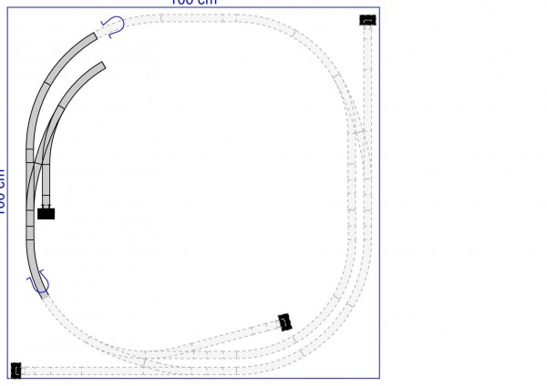

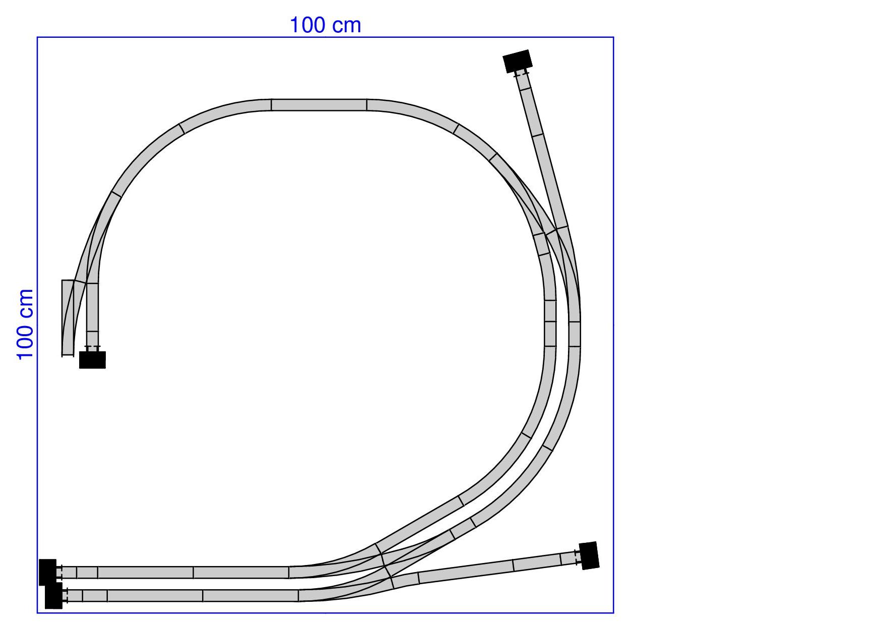

Táááák, tedy. Trochu překopaný plánek Hekttor4. Spodní kolej by měla být manipulační a horní dopravní. Nebo by to šlo i prohodit? Co myslíte?

Příspěvekod hopeter » pon 07 lis, 2016 6:51 pm
Do remízy jen jednu kolej ať máš místo výhybky prostor pro popelovou jámu.
Vjezdové zhlaví tak jak je na originále , zbytečně si zkracuješ staniční koleje.
Kolejová spojka dole by z EW1 zabrala méně místa a zase by jsi vydělal na délce staničních kolejí , obloukovou jen tu u staniční budovy , případně k remíze.
Zkus to nakreslit přesně podle originálu... :wink:
Dnes už nemůžu ale zítra ti to zkusím nakreslit...

Příspěvekod jardaficz » pon 07 lis, 2016 7:16 pm
hopeter píše:Do remízy jen jednu kolej ať máš místo výhybky prostor pro popelovou jámu.
Já už to měl podle originálu. Levé zhlaví je ponecháno také podle originálu, jen v v oblouku oproti originálu. A mám právě dvoumístnou remízu, tak bych jí potřeboval nějak vecpat, chtěl jsem na spodní koleji jámu i s uhlím a vodním jeřábem a na horní zbrojení naftou.
Ale tak počkám si do zítra tedy, pokud to nebude problém překreslit.

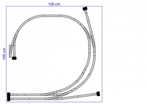

Příspěvekod hopeter » úte 08 lis, 2016 4:29 pm
Jak jsem slíbil...
Horní je to co jsem popisoval a dolní je originál kde jsem přidal na výšku 43 mm a trochu odklonil kolej k remíze ( může být i rovně ).
Je počítáno s použitím flexi tak na tu nerovnoběžnost nekoukej... :wink: Snahou bylo co nejvíce prodloužit staniční koleje a mít v místě spojování a rozpojování vagonů kousek rovné koleje.
Dvoumístnou remízu bych na tak malé nádraží necpal. I ta jednomístná je tak nějak navíc. V podstatě by stačila kupka uhlí , vodní jeřáb a popelová jáma.
Zbrojení naftou můžeš dát třeba do šturcu ke skladišti...
Příspěvky: 3065

Příspěvekod hopeter » úte 08 lis, 2016 4:59 pm
Ta kolej je určena pro remízu. Skladiště dej ke šturcu nebo jako součást výpravní budovy. Je to tak uděláno i v originálu - výpravní budova plus skladiště s dřevěnou rampou. Docela hezkou jednomístnou remízu dělá i Auhagen a nevypadá moc německy... ale lepší něco domácího hold jen z papíru.

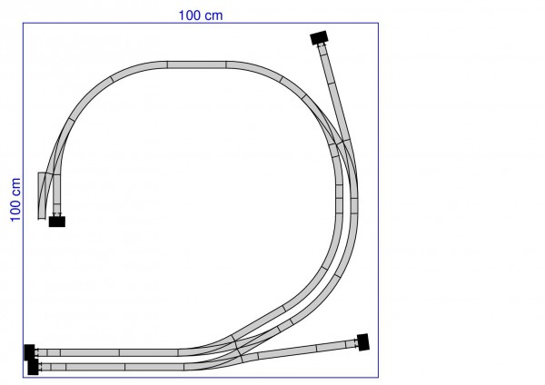

Příspěvekod hopeter » stř 09 lis, 2016 3:19 pm

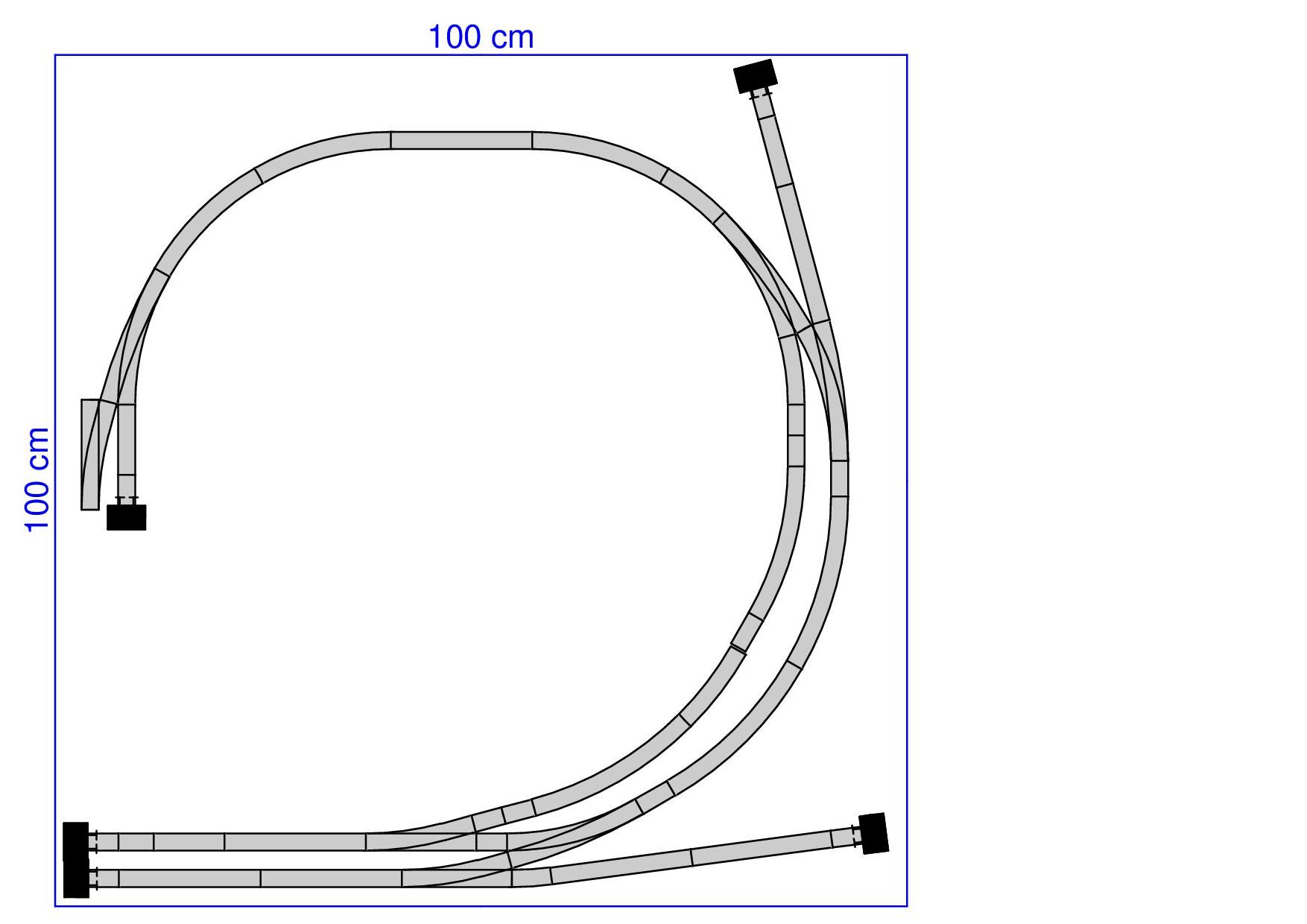

Jak jsem slíbil...
Trošku jsem to SN upravil. Zachoval jsem systém "logiky kruhu" a ubral jednu kusou kolej. Dále jsem posunul koleje těsně na hranu aby se do SN lépe dosáhlo.
Logika kruhu je popsána v prvním díle knížky od MF a taky někde tady na fóru.
Dál už je to na tobě... :D
Mě se tohle kolejiště líbí čím dál více , tak nevím , nevím , nevím.... :oops:

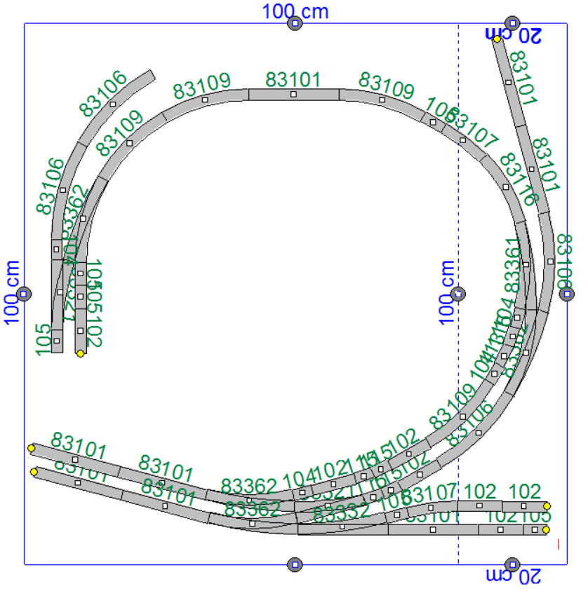

Příspěvekod Dancer » úte 15 lis, 2016 10:30 pm
Dobrý večer.

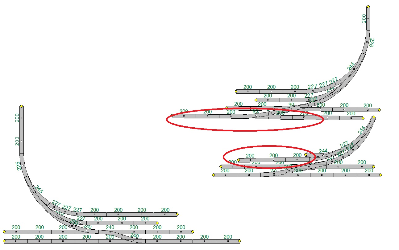

Chtěl bych se zeptat někoho zkušeného, proč ve Wintracku při použití angličana od peco SL-90 se mi vždy jedna ze stran rozhodí a není symetrická (viz. obrázek)? Dávám za to špatné úhly zatáček nebo výhybek? Omlouvám se, jsem laik. Asi by bylo lepší někde pořídit manuál od Peca.
