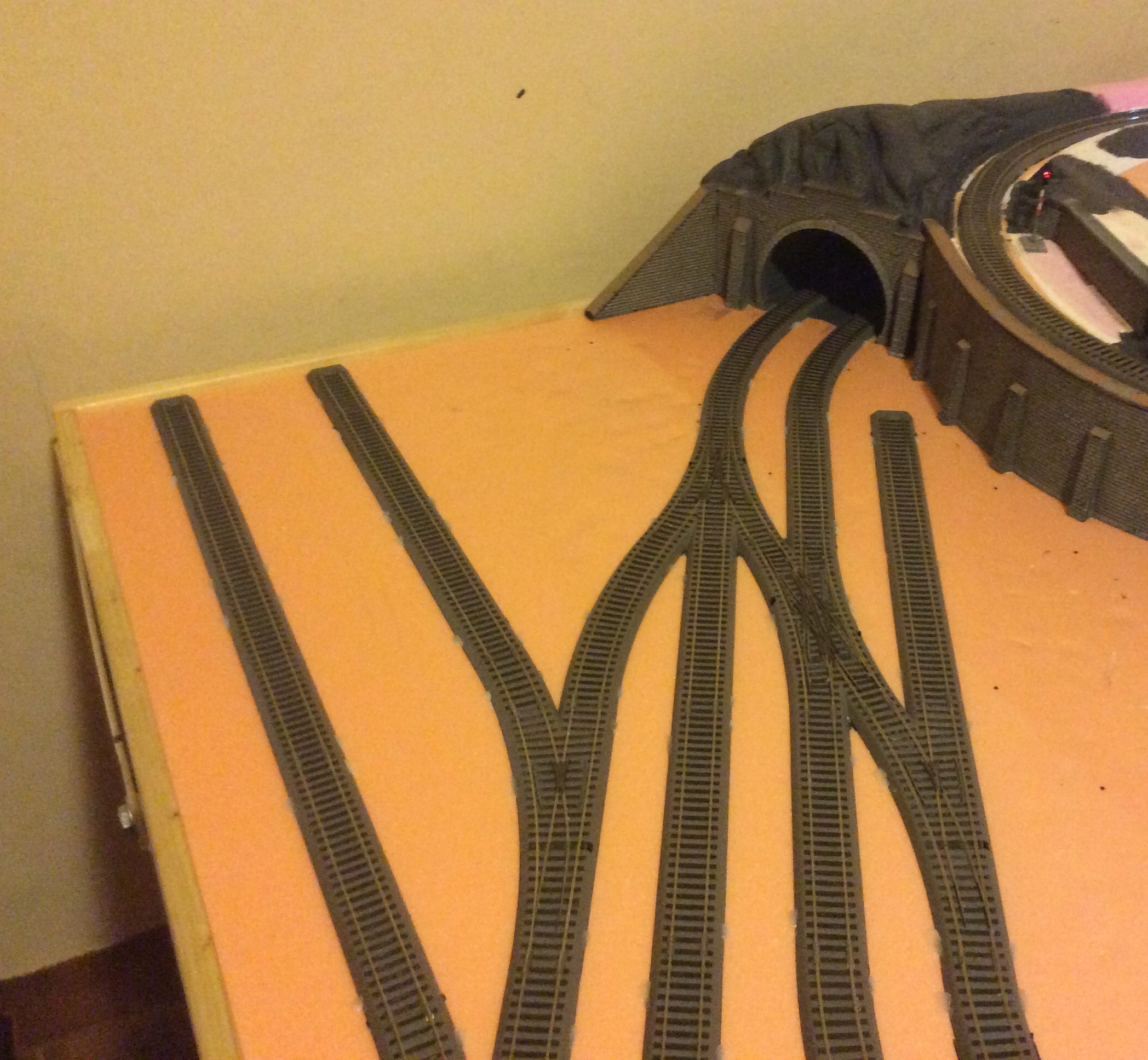

Proto jsem všechny dopravní koleje uspořádal tak, aby měly stejnou osovou vzdálenost (74 mm). Na sypaná nástupiště s betonovou hranou až až. A vešlo by se i ostrovní, ale to bych do takovéto stanice nedělal. Podle mého návrhu je i ta čtvrtá kolej v osové vzdálenosti 74 mm. Když jí teď uděláš jako kusou, tak někdy v budoucnu bys jí poměrně lehce proměnil na průjezdnou.
Uspořádání těch dvou kusých kolejí vlevo mi přijde přirozenější a možná, že i kusé koleje jsou malinko delší. Já bych si představoval, že ta horní (delší) je kolej do remizy. Je na ní krátká prohlížecí jáma (asi 10 cm tj. cca 9 m), vodní jeřáb a pak budova remizy o jednom stání. Remiza by mohla mít i přístavek směrem k druhé koleji. Ta by pak byla kratší. Původně na ní stával otevřený vůz (Vu, Vtr) , ze kterého se doplňovalo uhlí do lokomotiv košem. teď u ní je malé naftové zbrojení.

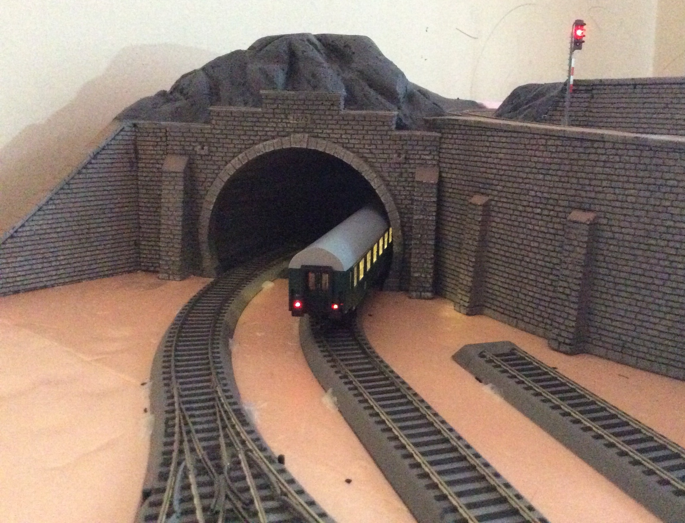

Ten tunel fakt musi zustat jak je v SN je jiz pouzit nejmensi oblouk R2 a uprimne, byl by to brutalni zasah do celeho kolejiste. Vlozil jsem detail toho portalu myslim ze to nevypada tak zle.
Nicmene hlavne jsem vlozil ten detail z duvodu te zmeny kusich koleji v levem zhlavi, myslis ze se ta tva varianta do toho rohu vejde? Puvodne jsem take zvazoval rozvetveni az za vyhybkou, ale nakonec jsem vymyslel to stavajici protoze se mi zda ze je to prostornejsi a nebude to tak blizko tuneloveho portalu vyuzije se vice ten prazdny roh.

Klidně to tak nech, ta delší kolej má asi 600 mm a kratší 480 mm. S tím už se dá pracovat.
Ale budu "prudit" dál. Co ten portál. Zkontroloval jsi průjezdný profil pro vozy delší než 270 mm. A neříkej mi, že tak dlouhé vozy provozovat nebudeš. To jsem si říkal taky. Pak mi padly do oka patrové Bapy od Bramosu. Ale na kolejišti je neprojedu. Protože v některých místech mi chybí 1 (slovy jeden) milimetr. Při rekonstrukci to musím předělat (pokud se dožiji opětovné výroby Zhlavíků).

Votom to je, ne. V podstate je to zkryta pomoc nam zacatecnikum. Nicmene zde jsem si to pohlidal Ylony samo provozovat chci. Jeden jsem si koupil pred stavbou delka 285mm a pomoci neho jsem stavel i ty tunely. Je to tedy o prsa ale vejdou se viz foto. Jezisek prinesl jeste dva:-)

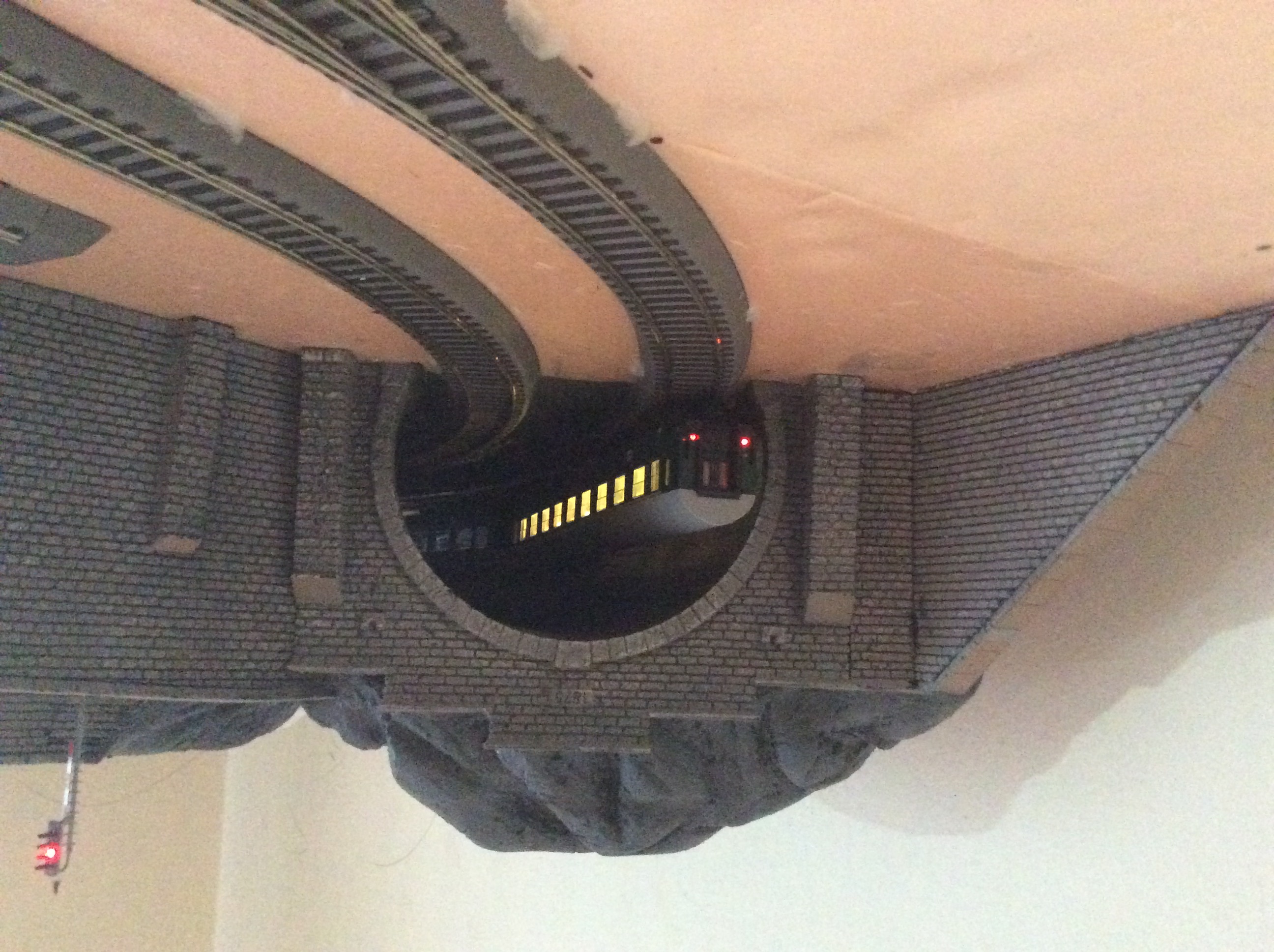

Ten "patrák" se asi vejde. Bude to ale jen o chlup.
Jsi asi první, kdo modeluje železnici u protinožců :P

Já myslím, že je to skvělý nápad jak vyřešit prostorové problémy. takhle může být kolejiště přes celou místost. Jen je třeba, aby kolega prozradil ten fígl, že mu nepadají modely dolů.
