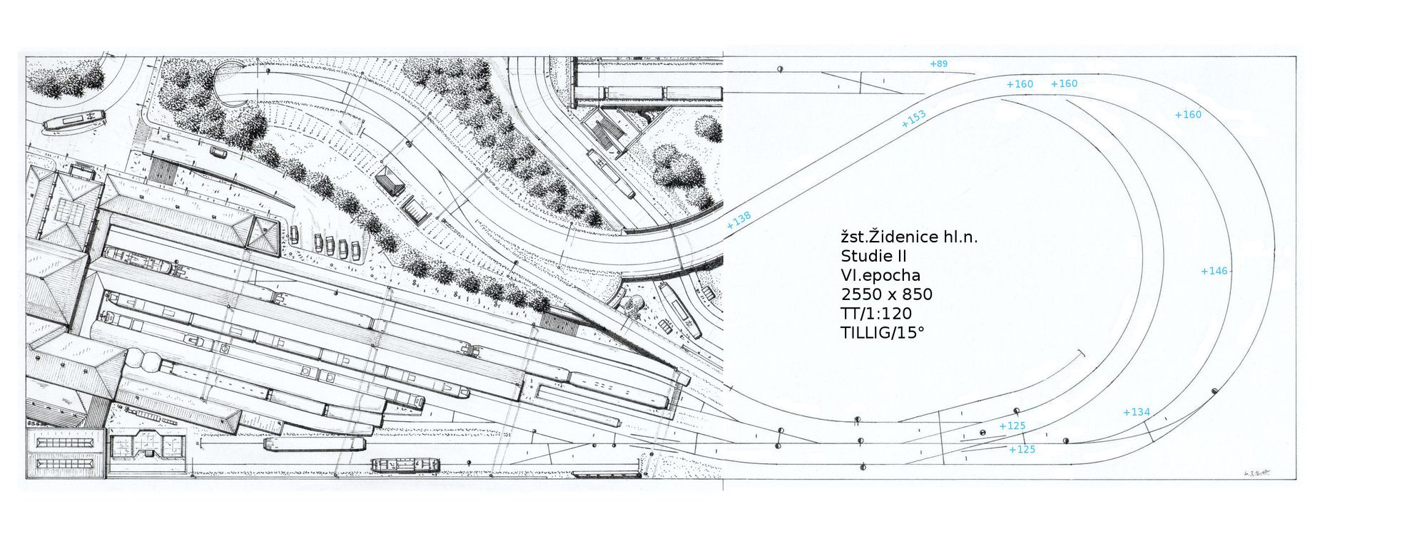

Mě to kolejiště samozřejmě zaujalo, na jedné straně námětem, na druhé názvem. Ale když se na ten návrh podívám, tak mi to přijde trošku problematické. Asi jste chtěli tolik tratí. Tomu ale neodpovídá velikost nádraží. V podstatě na 2 hlavní dvoukolejné trati tam jsou 4+1 koleje u nástupiště. Kolejiště umožňuje provoz jen vratných souprav. Lokomotiva tam vlak prostě neobjede. Navíc jakékoliv rozpojování bude asi zajímavé. Z boku je tam kryté nástupiště a shora trolej. Pokud by se upustilo od jedné hlavní trati, byla by tam maximálně jedna vedlejší a povedlo by se prodloužit dopravní koleje, mohla by u nádražní budovy vzniknout kolejová spojka pro objíždění souprav lokomotivou. Nevím no :(, ale pokud jde o to namačkat na co nejmenší prostor co nejvíc věcí, v tom Milan nemá konkurenci. :)

freekey píše:Mě to kolejiště samozřejmě zaujalo, na jedné straně námětem, na druhé názvem. Ale když se na ten návrh podívám, tak mi to přijde trošku problematické. Asi jste chtěli tolik tratí. Tomu ale neodpovídá velikost nádraží. V podstatě na 2 hlavní dvoukolejné trati tam jsou 4+1 koleje u nástupiště. Kolejiště umožňuje provoz jen vratných souprav. Lokomotiva tam vlak prostě neobjede. Navíc jakékoliv rozpojování bude asi zajímavé. Z boku je tam kryté nástupiště a shora trolej. Pokud by se upustilo od jedné hlavní trati, byla by tam maximálně jedna vedlejší a povedlo by se prodloužit dopravní koleje, mohla by u nádražní budovy vzniknout kolejová spojka pro objíždění souprav lokomotivou. Nevím no :(
Přesně tak - chtěl jsem tolik tratí. Název není náhodný. V Židenicích se schází dvě tratě - z hlavního nádraží pro osobní dopravu a z trianglu pro především nákladní dopravu a právě tohle se mi líbilo. Obecně mě zajímá spíše osobní doprava a věrný reálnému provozu chci provozovat především Pantery a, poněkud mimo Židenickou realitu, také jednotku Regio Shark, popř. i soupravu Leo Express, jak v popisu navrhuje Milan. Toto vše jsou vratné soupravy, které na takovém nádraží nebudou mít problém. Až dojde na rychlík, či příležitostný nákladní vlak, tyto projedou mezi tratěmi právě po jednokolejné spojce a nádraží zcela minou. Přesně tak jsem si to představoval, viz první příspěvek.
Uznávám, že jsem na chvíli onu spojku mezi kolejemi přímo na nádraží také postrádal, nicméně výběr z vratných souprav je relativně široký a tak, jak je to teď plánované, mi to vyhovuje. Milan na plánu odvedl perfektní práci (je mi jasné, že těžko kdo pamatuje opak) a vytvořil něco, čemu bych se já těžko byť jen přiblížil a přesně vystihl mé představy. Jestli uspěji, to nevím, ale neumím si představit, že bych se do stavby dle tohoto návrhu nepustil :).
Jistě existuje několik cest, jak mou původní myšlenku z odborného hlediska zcela rozprášit, nicméně modelařina je především o zábavě a je, dle mého názoru, velmi subjektivní a já se cítím spokojen. Proč bych se jinak chtěl do takového díla vůbec pouštět?

Příspěvekod milan ferdián » stř 09 bře, 2016 8:37 am
Kolejová spojka vložena na konci koleje ze 4 na 6 může být,ale tím se automaticky zkrátí vlaková souprava.Počítejte se mnou lokomotiva ve šturcu 150 mm + výhybka s bezpečným průjezdem 215 mm = 365 mm.Ztrácíme jeden vůz "Y".Zcela záměrně nepíší o vozech "X".Ale jestli kolega sukovf se rozhodne pro objezd vlakových souprav,nic mu nebrání vložit kolejovou spojku mezi kolejí 4 a 6 (né EW1 :!: ).

Já myslím, že není třeba nic odsuzovat ani upřednostňovat. Ono to záleží opravdu na individuální představě toho kterého majitele a stavitele..... - prostě, všichni se svými představami pohybujeme v intervalu mezi dvěma extrémy - a) kolejiště je vlastně jen krajina, kde jako nutné zlo je nějaká ta kolej, b) kolejiště jsou jen koleje, a krajina je jen nutný (a někdy i ne zcela nezbytný) doplněk. A osobně si myslím, že ani jeden přístup není špatně, cílem je přece v prvé řadě to, aby z toho měl majitel radost. A pokud to případný pomocník - expert přes ztvárňování mnohdy ne zcela dokonale vyřčených přání - dokáže respektovat, lze se jen hluboce uklonit. Na druhou stranu u Milana (doufám, že mohu takto oslovit) nalezneme i mnoho plánů, kde naopak na podobné ploše je relativně řídká železniční síť začleněna do realistické a rozsáhlé krajiny. Takže --- někdo má rád holky......
A co se týče toho, že v nádraží není možné objíždět soupravu, tak to se mi vůbec nezdá jako problém. Myslím, že nejen u nás (ČR) se zejména ve městech najde takto řešených stanic spousta, a troufnu si tvrdit, že prakticky všechny pocházejí z doby, kdy se na vratné soupravy moc nehrálo. Jen prostě logika pohybů ve stanici je trochu jiná, a je otázka, jestli ne zajímavější. No a rozpojování se snad již řadu let dá vyřešit i tak, že dráty nevadí (a to i v TT). A to, že se aspoň na některé koleje vejde i (jen?) pětivozová souprava je myslím dostatečné a vzhledem k rozměrům kolejiště i rozumné - vždycky je to holt kompromis. A u zmíněného návrhu se mi líbí i to, že kromě vlastní stanice je k vidění i nezanedbatelný úsek volné trati, kde se lze kochat jízdou souprav. Vlastně jediné, co zde vidím jako problém je, že řízení provozu bude docela náročné a pomoc počítače bude víc než žádoucí. Takže na závěr, docela fandím majiteli kvůli jeho představám (a doufám, že vše dokončí ke své spokojenosti), a současně vyjadřuji obdiv Milanovi za jejich ztvárnění.

První polovina návrhu kolejiště je hotova.Vložil jsem kolejovou spojku mezi kolejí 4 a 6.Buď bude souprava kratší o jeden osobní vůz "Y" nebo zde musí být nezbytná spolupráce při objezdu soupravy s posunovací lokomotivou.
- hlavní stroj se odvěsí od soupravy -
- posun lokomotiva najede na vlakovou osobní soupravu -
- popotáhne celou soupravu natolik,aby byl zajištěn bezpečný průjezd hlavního stroje na kolej 6 -
- hlavní stroj vyčkává u návěstidla na koleji 6 -
- posunovací lokomotiva zasune vlakovou soupravu až na doraz zarážedla -
- posunovací lokomotiva se odvěsí a vyjede za seřaďovací návěstidlo -
- hlavní stroj dostane návěst "posun dovolen" a vjede na jinou kolej za seřaďovací návěstidlo -
- hlavní stroj dostane návěst "posun dovolen" a najede na osobní vlakovou soupravu a spojí se,provede se zkouška brzd -
- posunovací lokomotiva dostane návěst "posun dovolen" a odjede do lokomotivního depa,kde vyčká dalších příkazů -
- osobní souprava dostává návěst "volno" a odjíždí -
S druhou tramvajovou tratí jsem váhal,ale když jsem si prošel Židenice i následně Brno,tak jsem řekl proč né :wink: .Samozřejmě není podmínkou a stavitel ji může klidně při stavbě kolejiště vyloučit.
