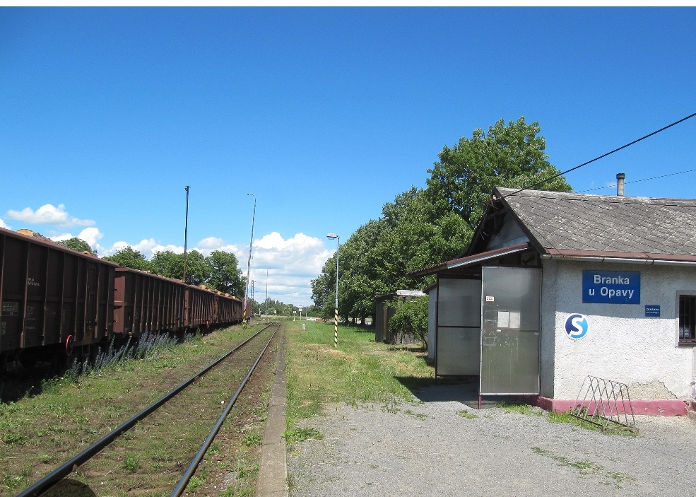

Kdyby byl zájem, v Brance u Opavy je zastávka s nákladištěm velmi podobně koncipovaná jak máš ty. Také napojení jen z jedné strany, u zastávky strážní domek. O víkendu tama pojedu tak se podívám jestli tam je krytí výkolejkou či ne.

Příspěvekod michal_n_cz » pon 16 led, 2023 5:22 pm
Lukáš.V píše:
hopeter píše:Tak si asi vyberu to nejjednodušší. Z každé strany rychlostníky na 40 km/h , pruhovaná tabule a konce nástupiště. K výhybce námezník a k přejezdu pískáčky. Jenom si nejsem jistý s výkolejkou. Předpokládám , že výhybku bude odemykat a zamykat vlaková četa.
Musí být výkolejka nebo vyhýbka jako odvrat. V Brance je obojí - od Hradce je vyhýbka a výkolejka, od Opavy jsou dvě vyhýbky. Tak jak to to má hopeter je to třeba v Chudobíně - trať L.Předměstí-Mladeč - jedna výkolejka a jedna vyhýbka.

Příspěvekod Lukáš.V » pon 16 led, 2023 5:31 pm
michal_n_cz píše:
Lukáš.V píše:
Aha když jsem tama naposledy projíždel tak výhybka na jedné straně a teď nevím ze kterého směru je už zrušená. Je tam jen jednostranné napojení.
